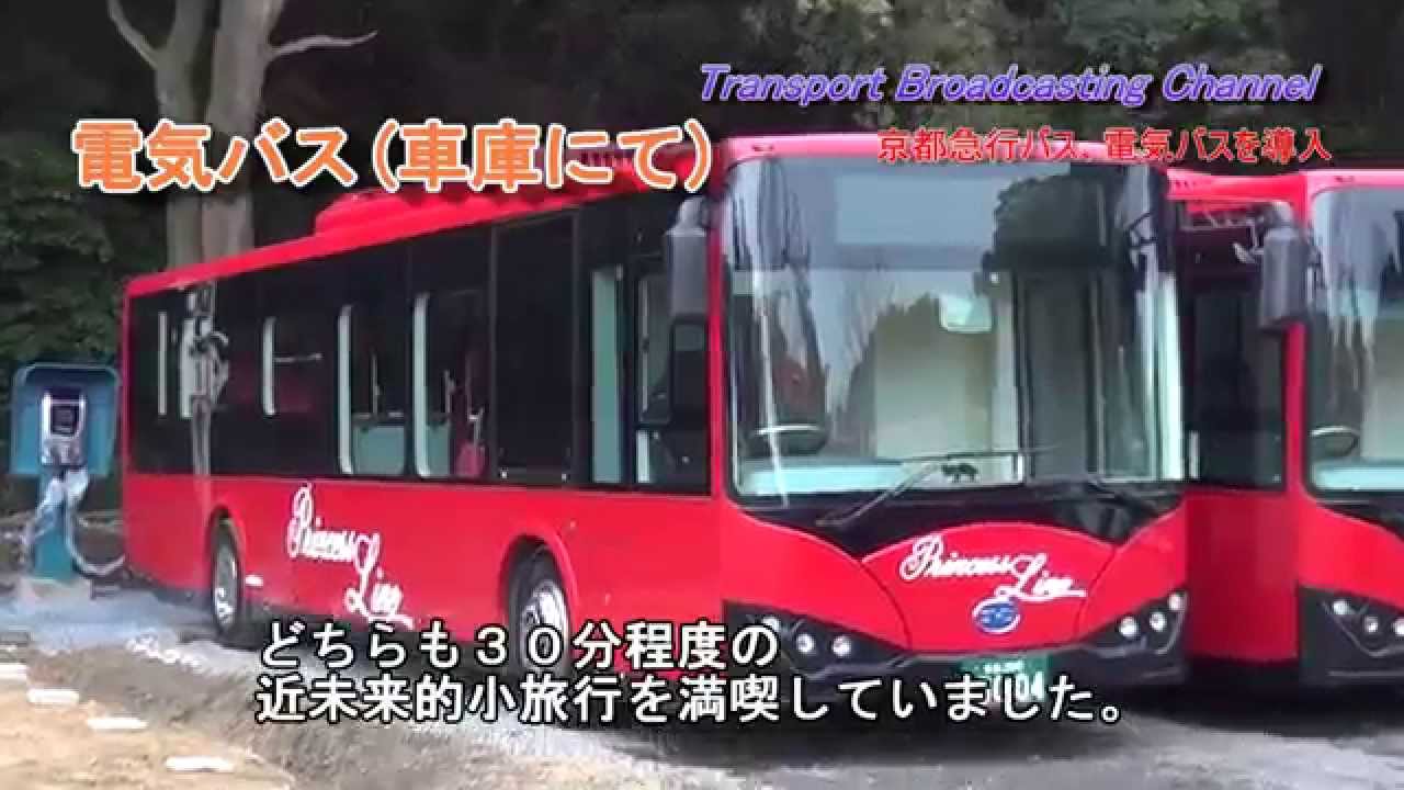

BYDの電気バスが日本に導入されたのはこの沖縄が初めてではなく、2015年2月に京都市の京都急行バスが運行する「プリンセスライン」が5台を導入。BYD社製電気バスが日本市場に初めて進出したことで話題になりました。

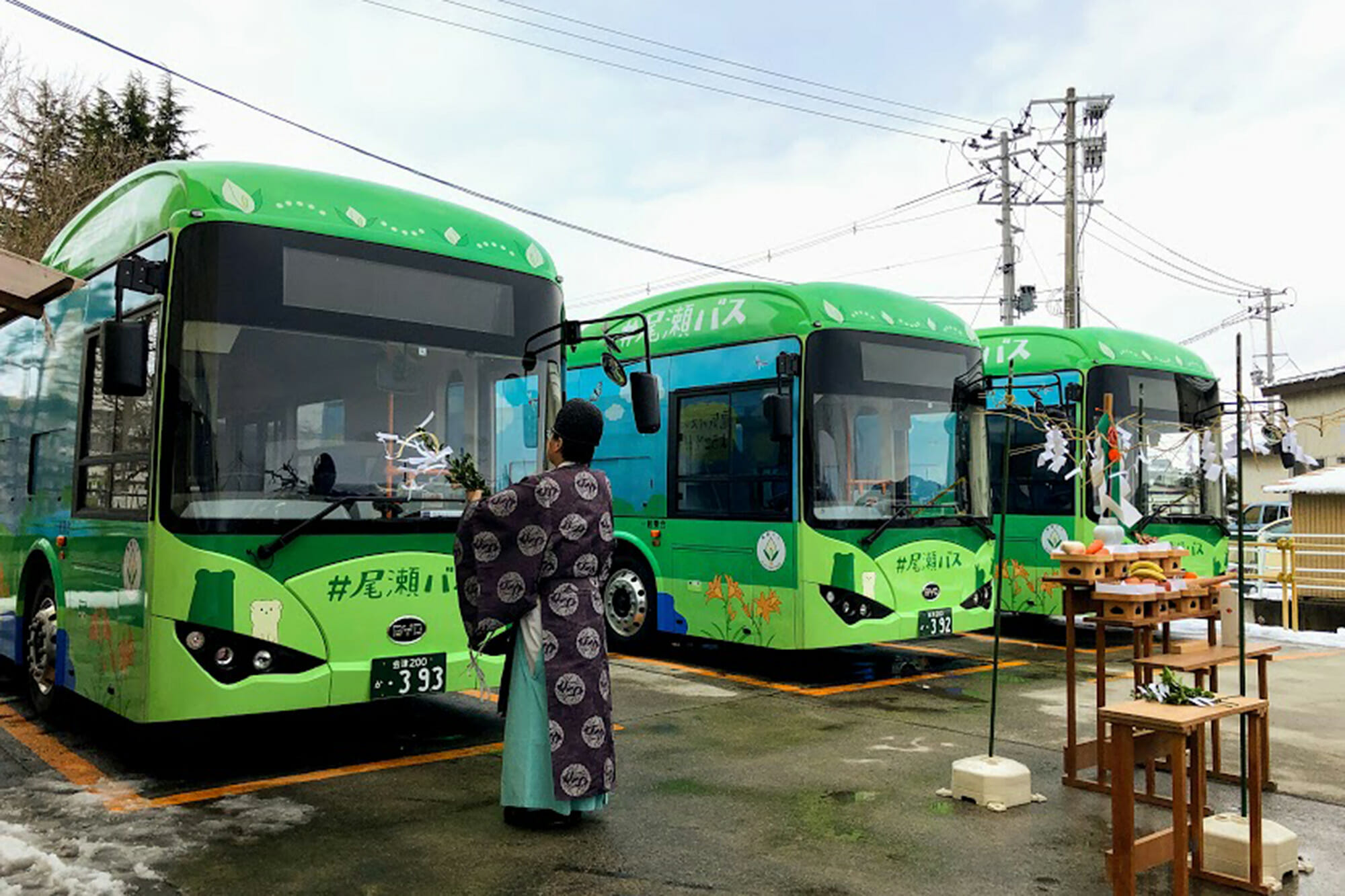

また、福島県の会津バスでも、観光シーズンの尾瀬国立公園へのシャトルバス(シーズンオフは路線バスとして運行)として2019年1月にBYD社製の電気バスを導入。
『電気バスが1/12(土)10:25(若松駅前発)松長線より運行開始されます!』(会津バスウェブサイト)
※この記事冒頭の写真が導入時のお祓いの様子です(写真提供:会津バス)

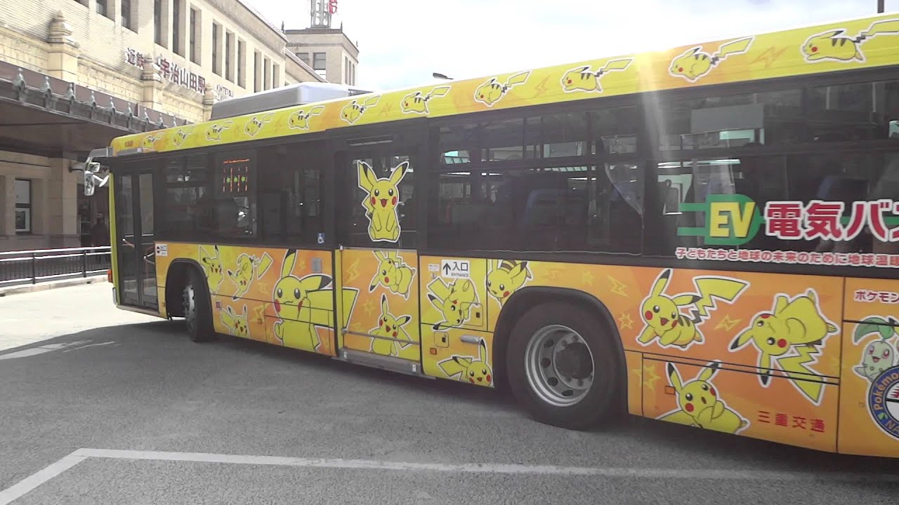

●三重交通ポケモン電気バス(三重交通ウェブサイト)
