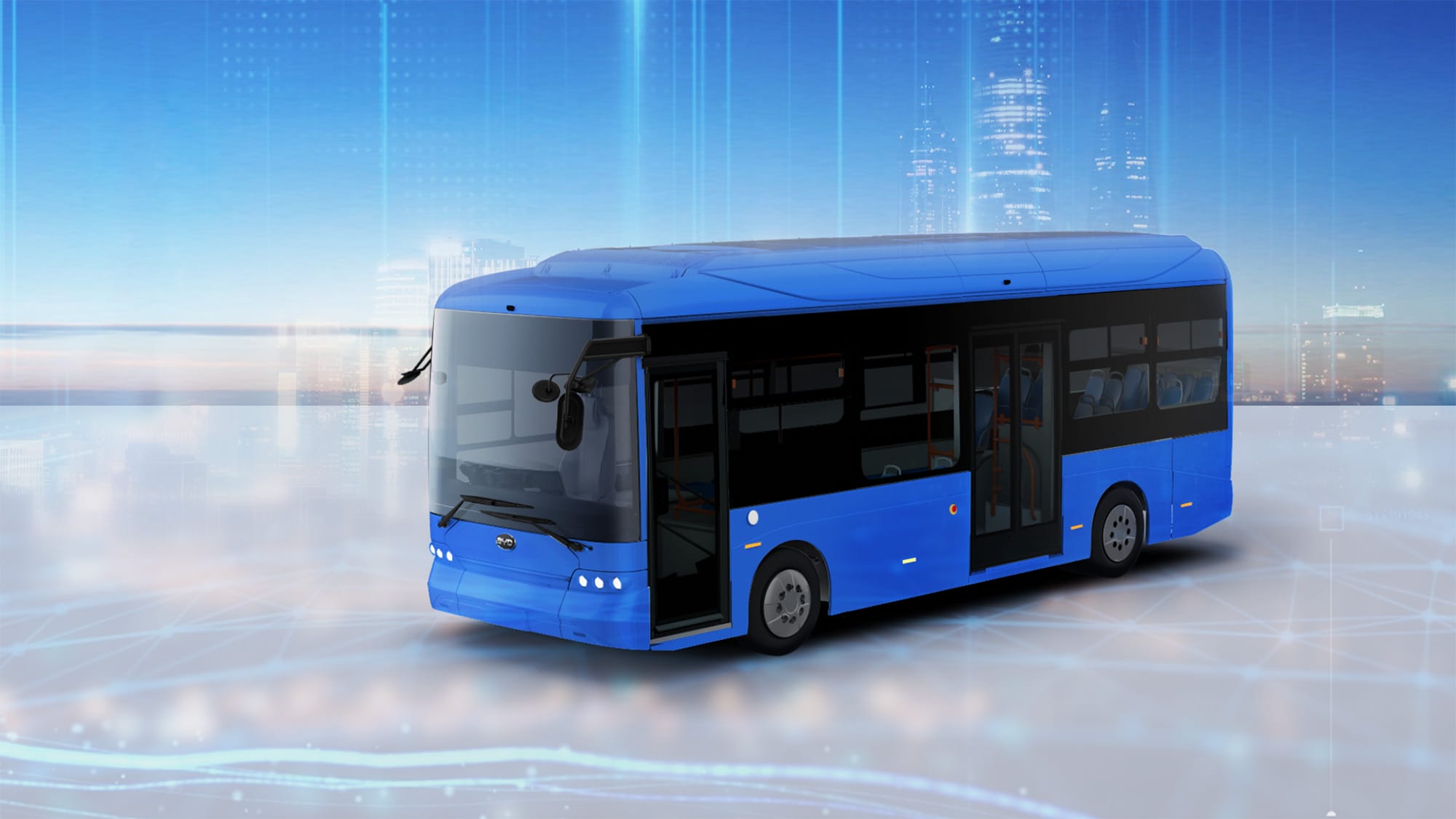

2023年11月14日、BYDジャパンが東京都内で記者発表会を開催し、日本向けに開発された中型電気バス『J7(ジェイセブン)』の予約受付を2024年1月1日から開始することを発表しました。価格は3650万円(税別)。納車開始は2025年秋を予定しています。

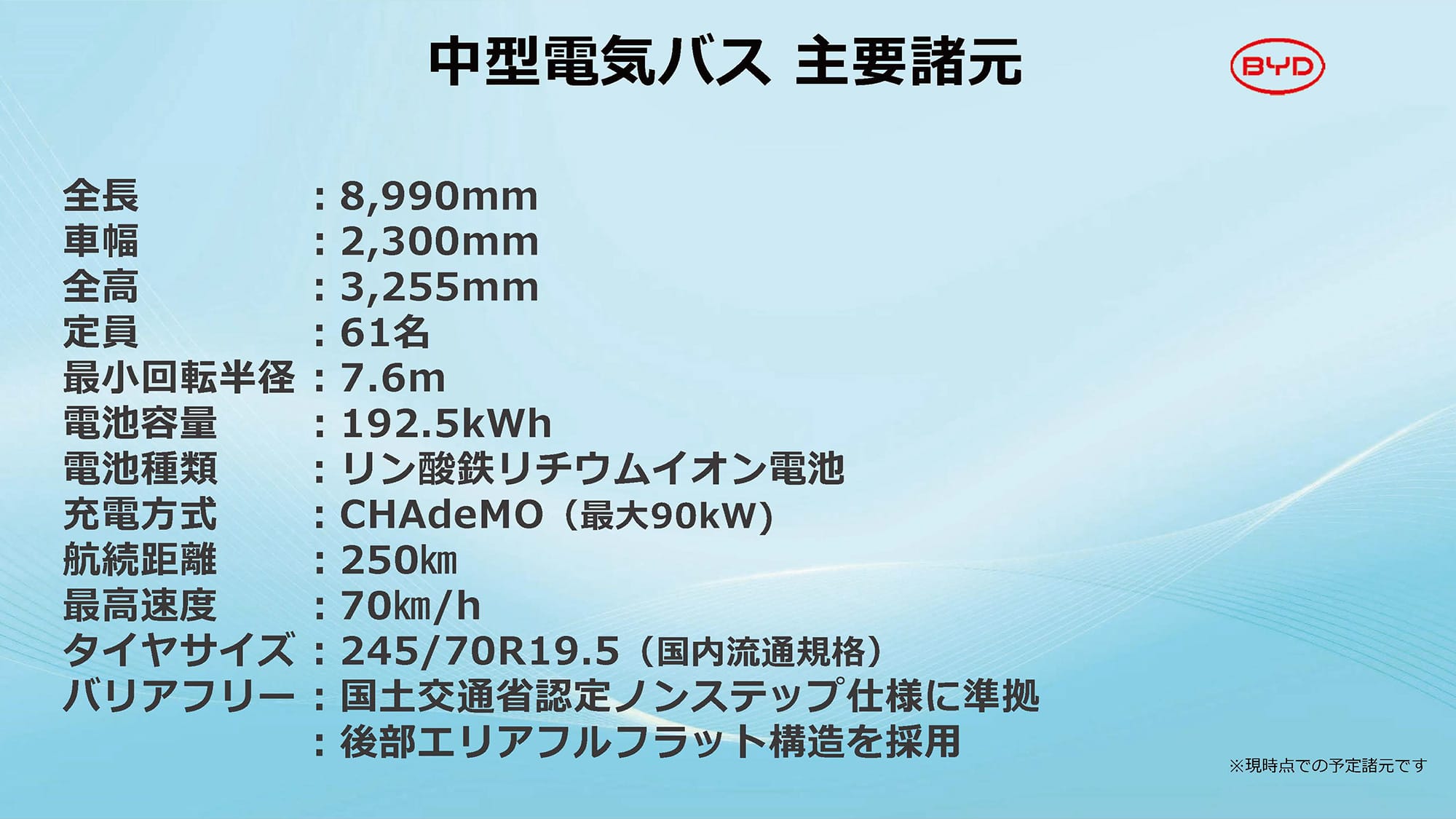

J7のサイズは、全長8,990mm、車幅2,300mm、全高3,255mmで、定員は61名。容量192.5kWhのリン酸鉄リチウムイオンバッテリー(LFP)を搭載して、一充電航続距離は250km(乗車率65%、エアコン使用なしの場合)とアナウンスされました。2.3m幅の車体は日本向けだけに用意された仕様となり、2.3m幅に対応した左右独立型アクスルは日本のために開発されたものです。
充電は最大出力90kWのCHAdeMO(チャデモ)規格の急速充電に対応します。従来の電気バスでは交流(AC)電源によるタイプ2の普通充電に対応している車種もありましたが、発表会で製品説明を行ったBYDジャパン副社長の花田晋作氏に確認したところ「導入するバス事業者の設備設置負担を合理的にするためにも、ブレードバッテリー搭載型のモデルはチャデモ規格に一本化した」とのこと。192.5kWhのバッテリーに90kW出力で充電すれば、おおむね2時間もあれば残量(SOC)80%程度以上に回復できるでしょうから、日々の運用に問題はないでしょう。

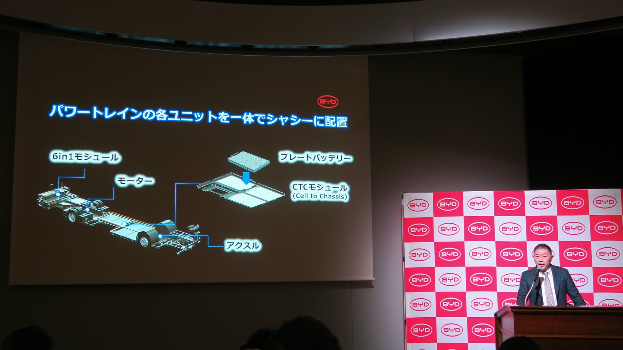

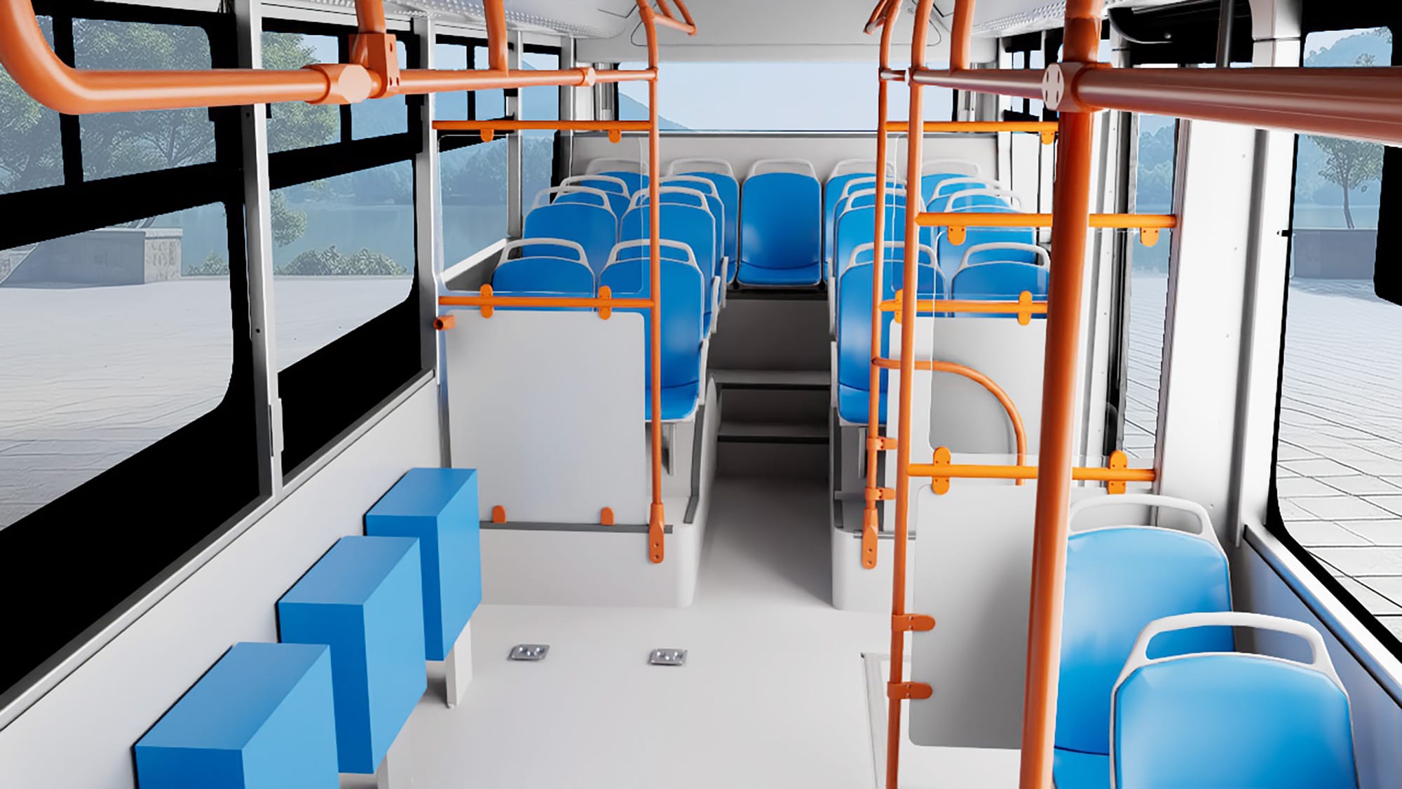

三元系(NMC)に比べてエネルギー密度が低いとされるLFPバッテリーの短所を補いつつ、シャシー強度の向上などにも貢献する工夫を凝らしたBYD独自開発の「ブレードバッテリー」を採用しているのもJ7の特長です。バッテリー搭載スペースを効率化できるブレードバッテリーの採用により、車室後部のフルフラット化と高い航続距離性能を両立できたことがアピールされました。

そもそも、バスの車両はバス会社ごとに細かな仕様が異なりオーダーメイド的なところがありますが、J7には乗降するドアが2枚の都市型と、ドアを1枚にして座席を増やした郊外型を用意する予定になっています。

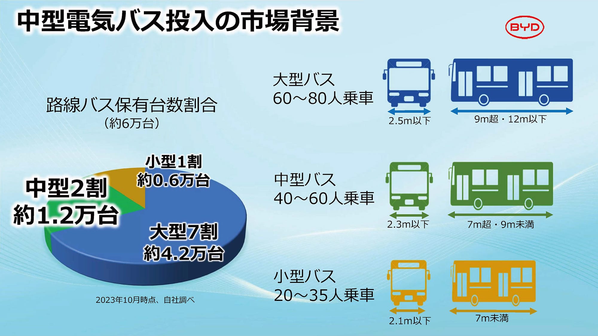

J7の販売目標台数などは明示されませんでした。とはいえ、日本国内の路線バス会社が保有するバスが約6万台であり、大型が約7割の4.2万台、中型が約2割で1.2万台、小型が約1割の0.6万台であるという現状を提示。問い合わせを受けている路線バス事業者からは「2030年までに保有台数の30%を電動化する」という具体的な目標を聞いており、6万台の30%として、2030年までにおよそ9,000〜1万8,000台程度の市場規模となるだろう」という見通し、また「日本の公共交通であるバスの電動化は2023年から2024年が本格的なスタートになる」(ともに花田副社長)という見解が示されました。

また、花田副社長のプレゼンテーションでは、2026年にはブレードバッテリーや「6in1(乗用車で8in1とされているのと同様の機構)」のパワーモジュールなどを組み込んだ「e-Platform 3.0」を採用したJ7を投入することも発表されました。e-Platform 3.0によって、40%の低重心化、18%の剛性アップ、9%のシャシー軽量化などが実現するとのこと。
現行モデル納車開始の翌年には登場することになりますが、e-Platform 3.0であるからといって「高価に設定することは考えていない」(花田副社長)ということでした。e-Platform 3.0には製造工程の合理化というメリットもあるので、2026年のJ7はバス事業者にとってよりコストパフォーマンスが高い魅力的な中型電気バスになるかも知れません。

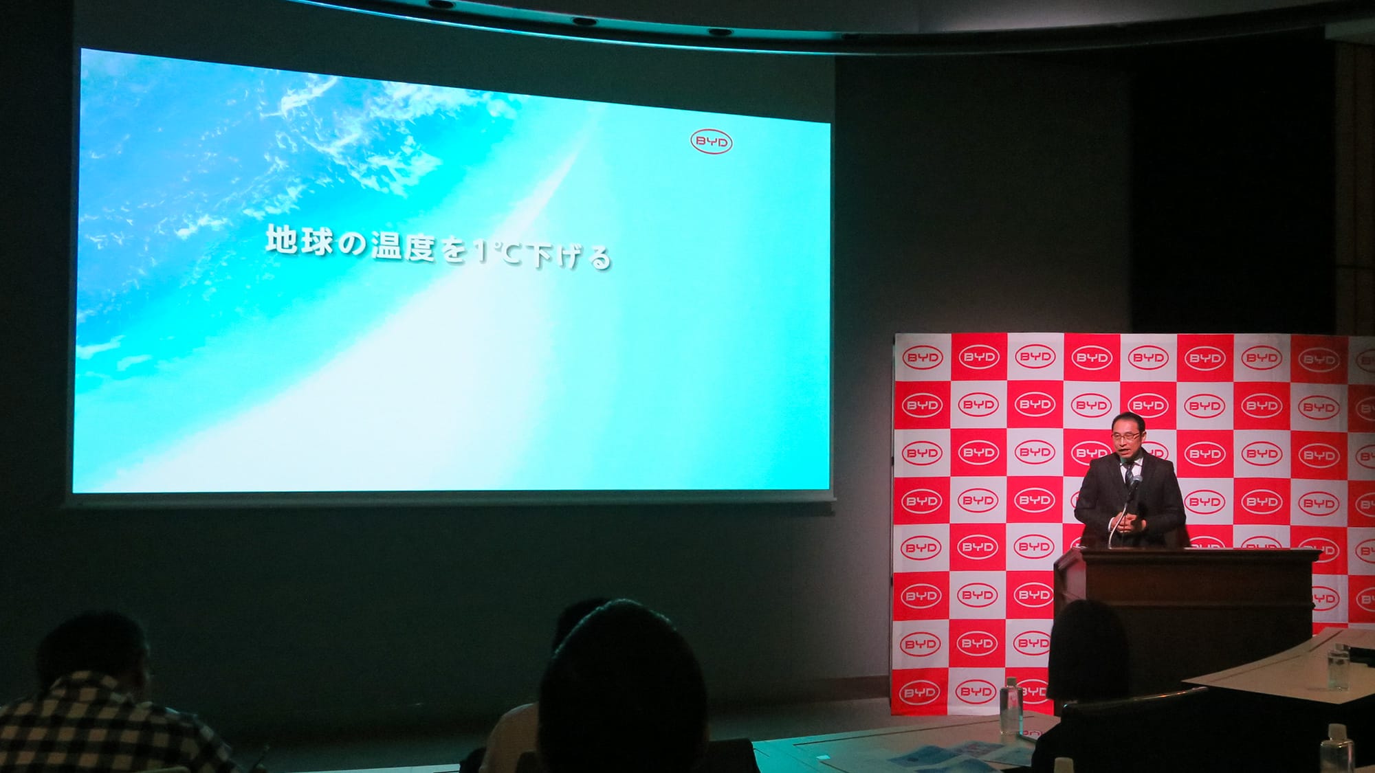

発表会は、まず劉社長が「TECHNOLOGY-GREEN-FUTURE=技術の力で緑豊かな未来へ」「地球の温度を1℃下げる」と目標を掲げるBYDの取り組みや公共交通電動化へのスタンスなどを説明。後半で花田副社長がJ7の具体的な解説を行う流れで行われました。この記事のまとめとして、劉社長がプレゼンテーションの最後に紹介した2つのエピソードを紹介しておきます。
