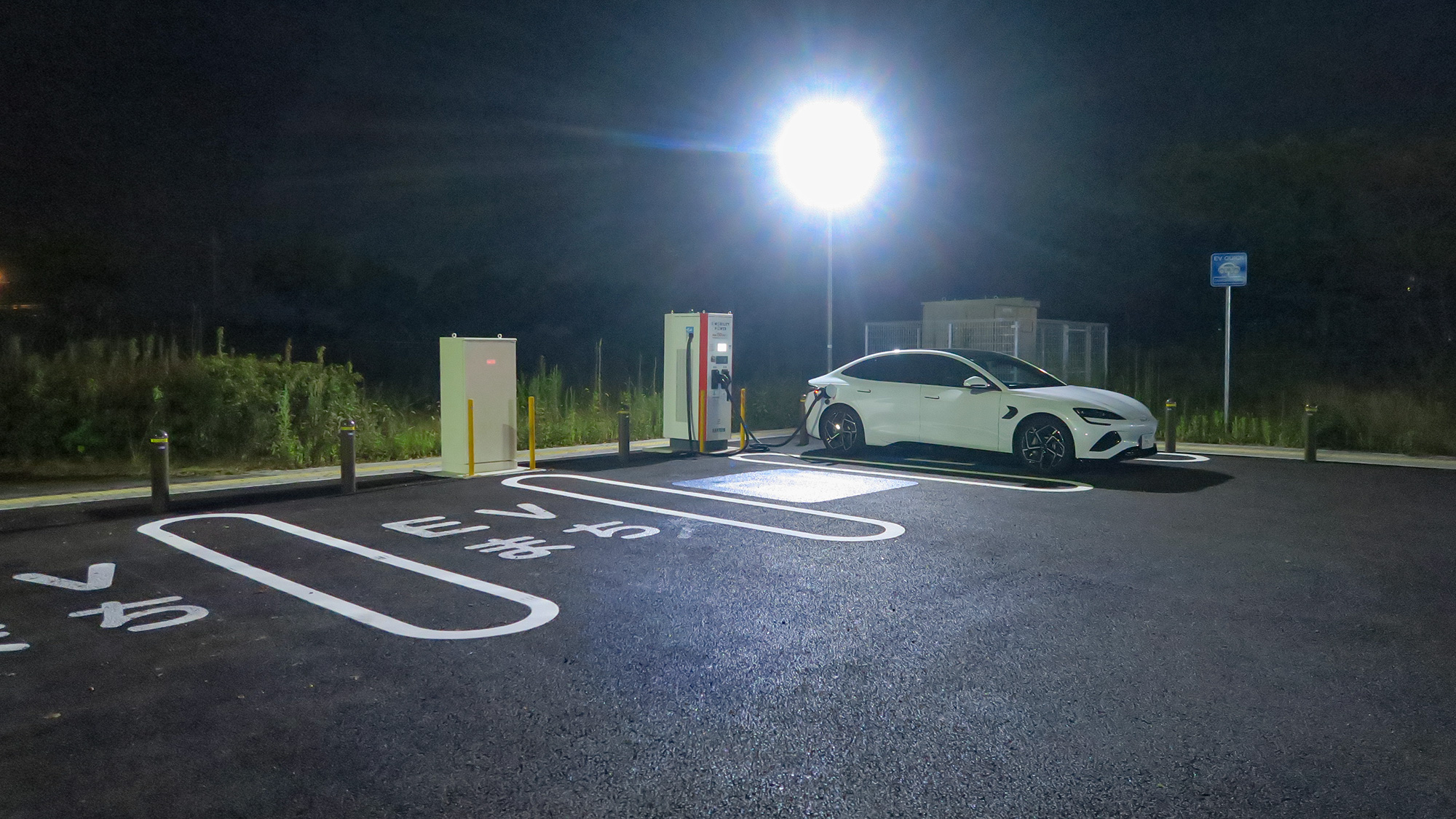

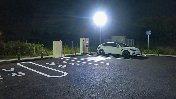

往路は湾岸長島PAの150kW器で充電1回
往路の充電レポートはシンプルです。今回、但馬へ帰る前に神戸のBMWディーラーで別件取材をすることになったので、ひとまずのゴールは名神吹田SA(下り)にしました。世田谷区の自宅からの距離は約480km。吹田SAには90kW器があるし、省電費運転を心掛ければ無充電でゴールできるかもというディスタンスです。
とはいえ、せっかくの高性能スポーティセダンだし、新東名の120km/h区間は気持ちよく120km/hで走りたい。休憩だって必要だし、少々ペースアップして走っても、最大出力150kWの急速充電器で1回充電すれば余裕でゴールできるはずと考えて、私が選んだのは伊勢湾岸道、湾岸長島PAの150kW器でした。

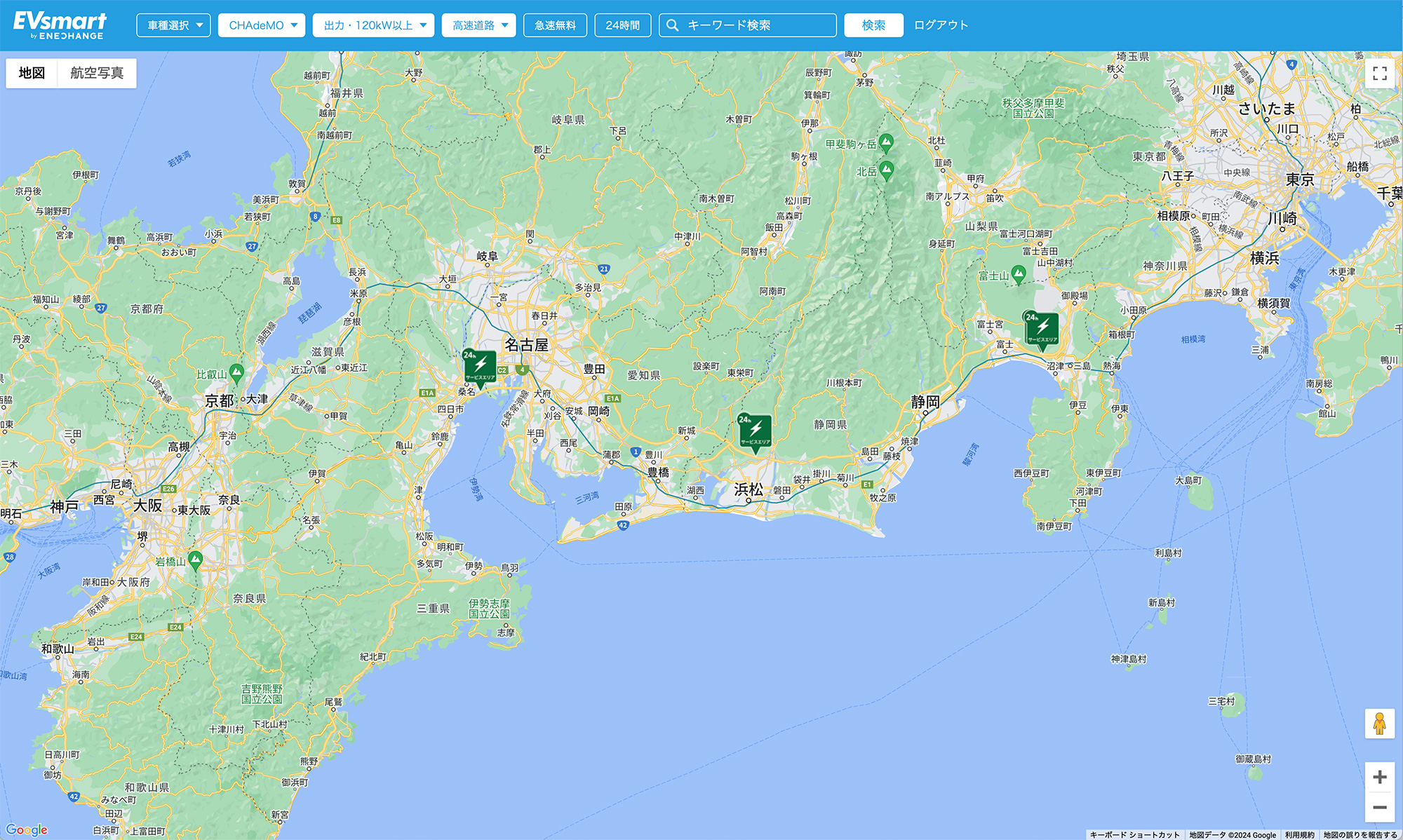

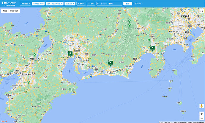

途中、経路上の150kW器があるSAPAをEVsmartで検索すると、こんな感じです。
新東名駿河湾沼津SA、浜松SA、そして伊勢湾岸道の湾岸長島PAですね。自宅から湾岸長島までの距離は約340kmなので、まったく問題ありません。
少し気になるのは、設置されている最大150kW器は2口仕様で、2台同時充電時は最大90kWに制限されてしまうのと、ブーストモードで150kWの最大出力を享受できるのは最初の15分限定ってこと。
とはいえ、SEALの急速充電性能は最大105kWであり、もし90kW制限がかかったとしても損失(?)は大きくないので、「ま、いいか」と割り切れます。
というわけで、往路の充電は湾岸長島PA(下り線)の1回のみ。

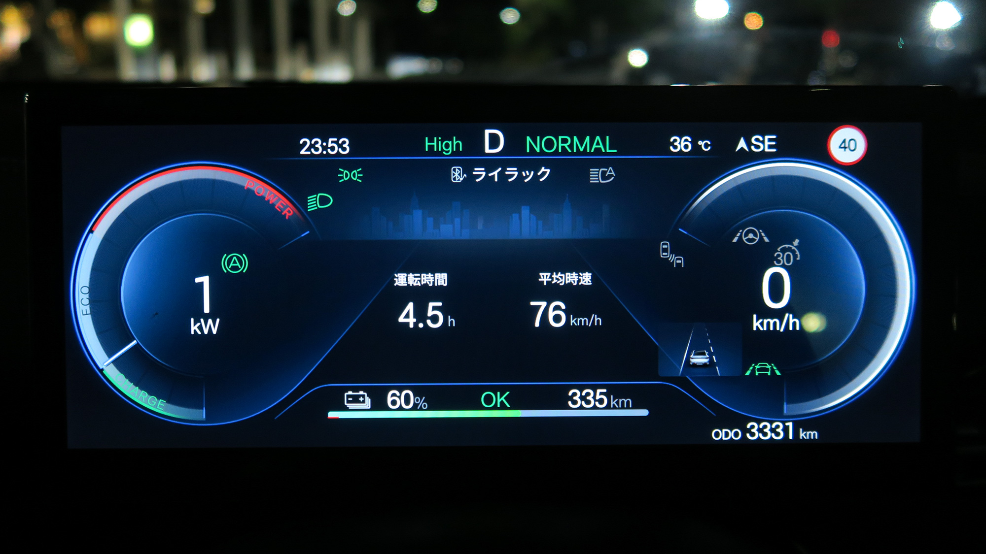

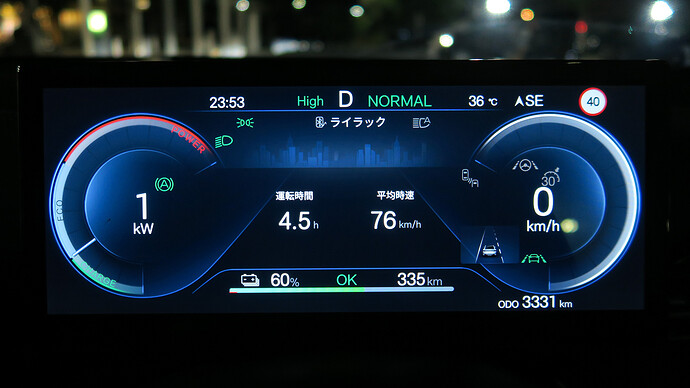

【充電結果】
到着時間●23時30分
到着時SOC●29%(航続可能距離表示/159km)
充電後SOC●60%(航続可能距離表示/335km)
充電時間●約15分
推定充電量●約25.6kWh
15分の充電1回で但馬の実家までゴールできるとは

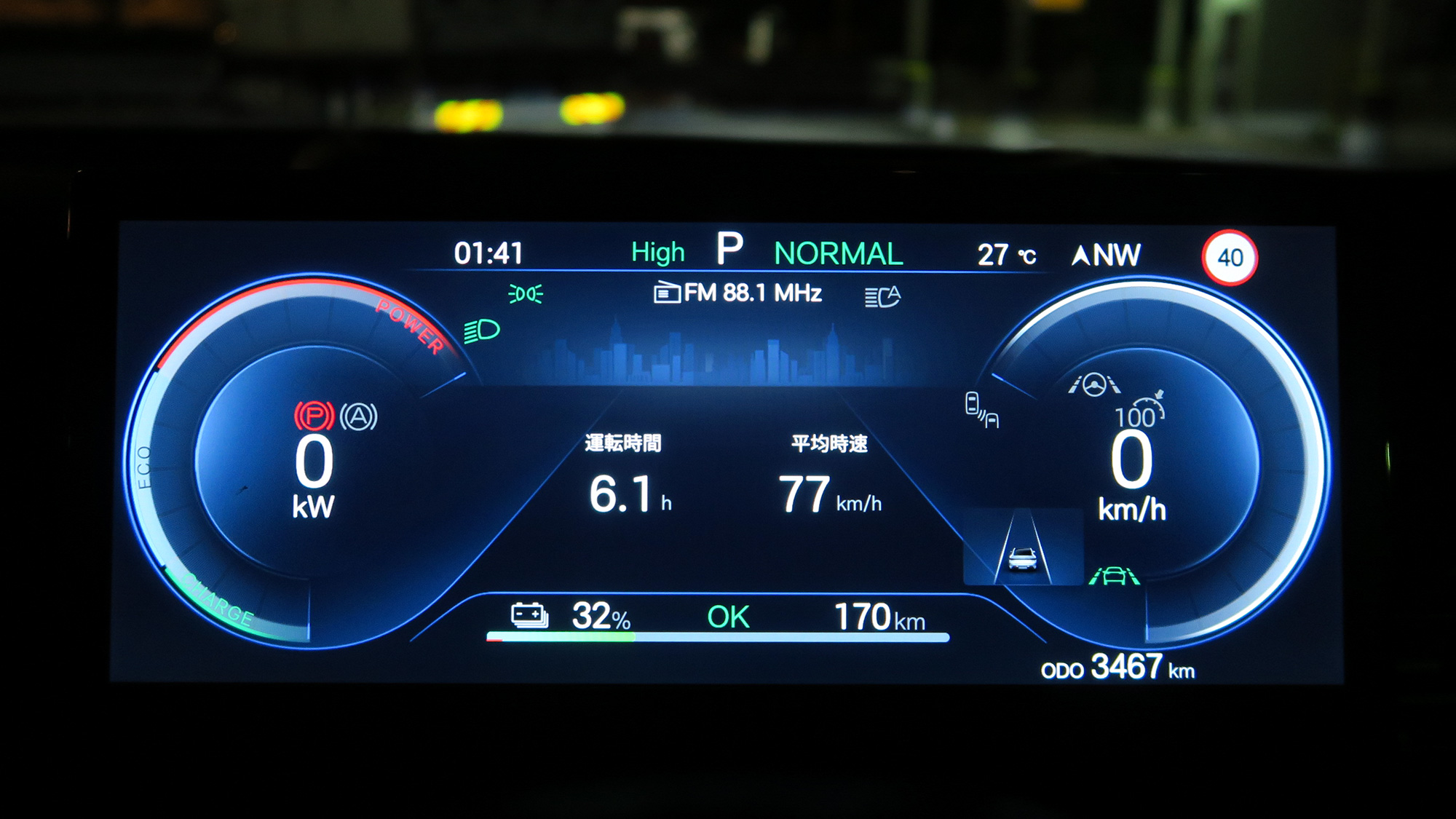

吹田SA(下り線)には、午前1時40分、SOC32%で到着しました。神戸の取材先までの残りは約40km。ここで朝までエアコン効かせた車内で仮眠して、SOC20%くらいで到着できる算段で、我ながら思惑通りの展開です。
「それにしても」と感嘆したのは、吹田到着時のSOC32%で航続可能距離が170kmと表示されていて、実家までの残り約140kmさえも走り切れるじゃないか(実際には上り基調のルートなのでちょっとだけ足りないと思うけど)って状況だったこと。
15分の途中充電1回で、東京〜兵庫但馬の約630kmを走れたら、何の不満や不安があるものかって感じです。

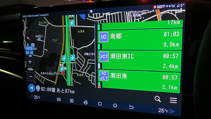

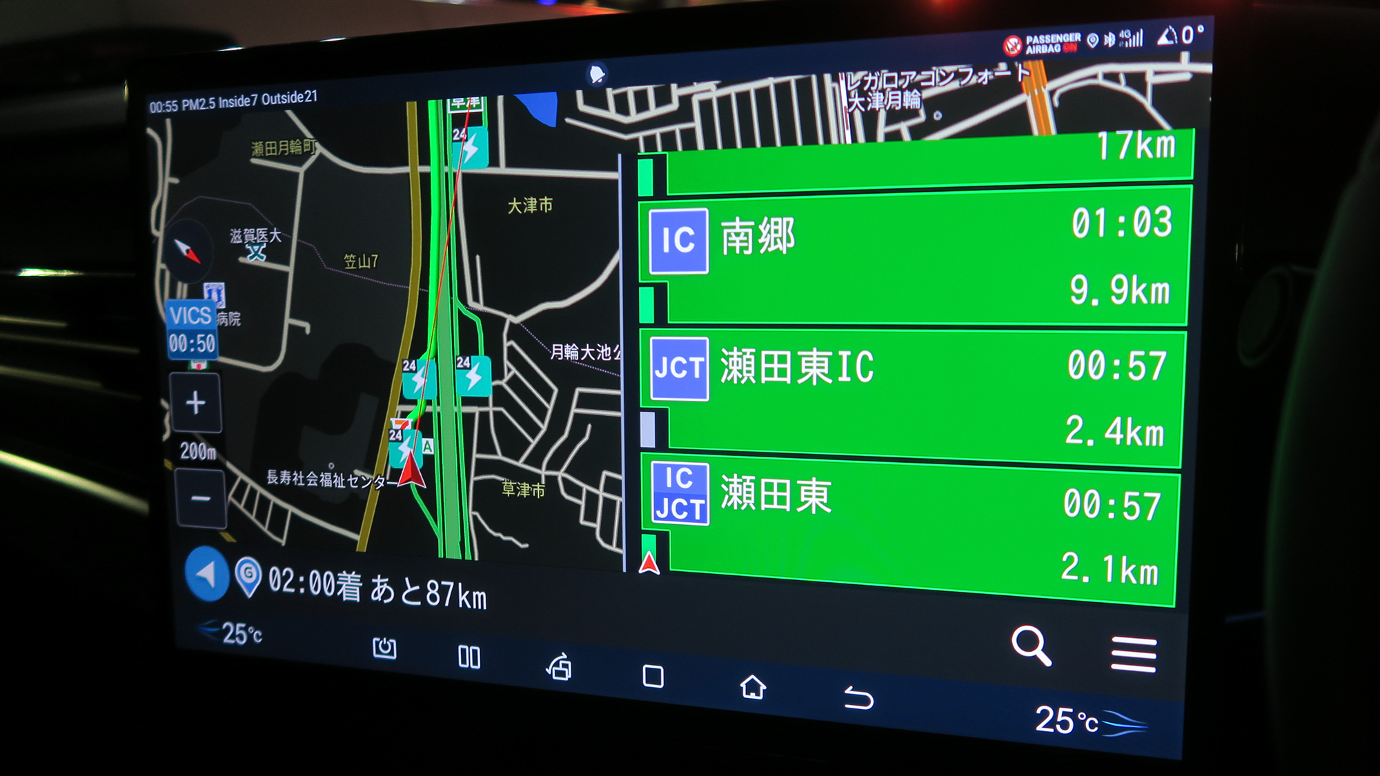

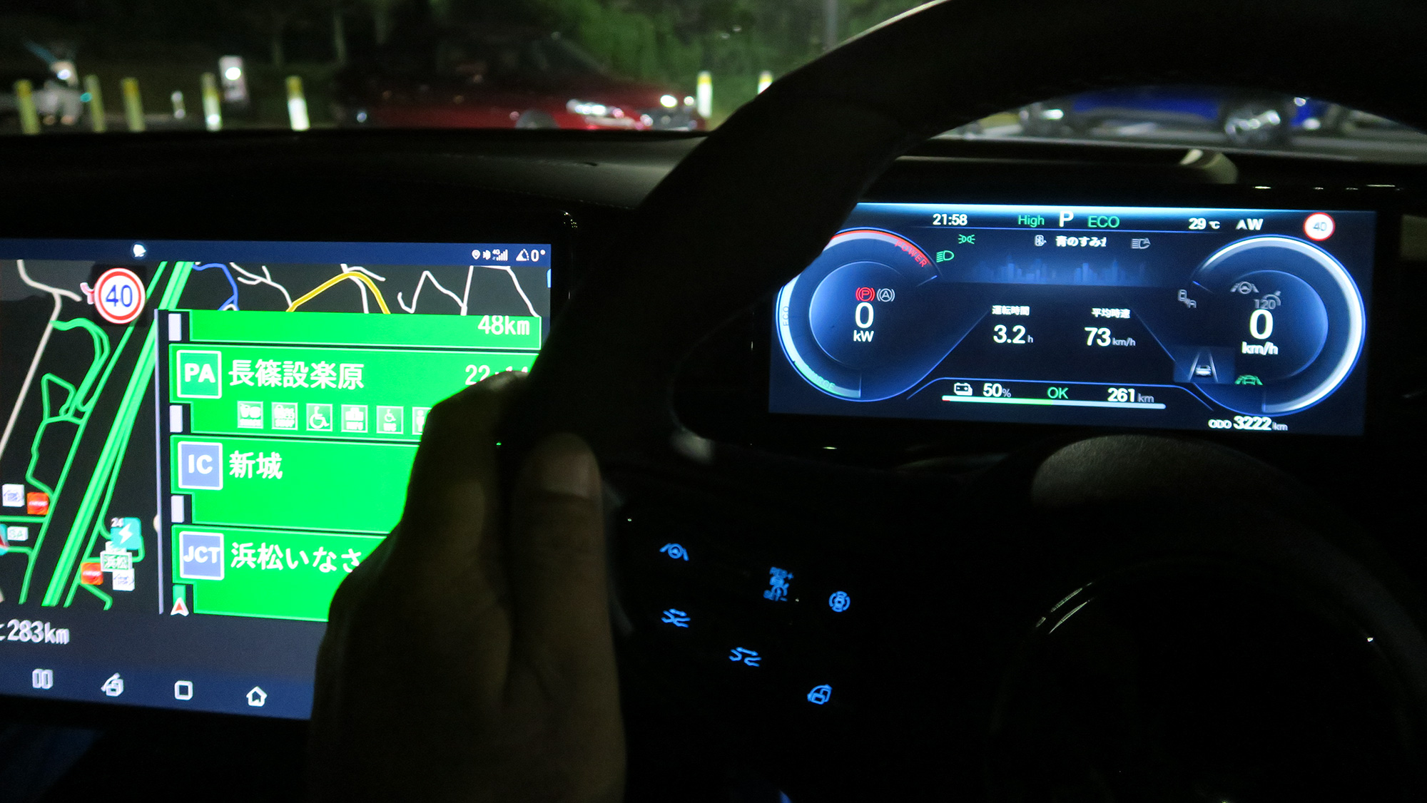

●センターディスプレイの地図表示がでか過ぎる
まず、センターディスプレイの地図表示がでか過ぎて、やや稚拙に感じてしまうことです。ステアリング奥のメーターディスプレイの表示項目も、まだまだ整理や工夫の余地があるように感じました。センターディスプレイの右上には路面の傾斜を表示してくれているのは良い点ですが。2つのディスプレイの表示項目などをさらに突き詰めて、区間電費など、ドライバーとバッテリーのコミュニケーションを助けてくれるデータとか、手軽に確認できるようになるといいですね。
目的地設定で音声入力が使えないのも早急に改善してほしいポイント。あと、センターディスプレイを横向きで使っている時、ハイウェイモード表示でSAPAなどへの距離が、ステアリングを握る自分の手で隠れて見えにくいってところも気になりました。
