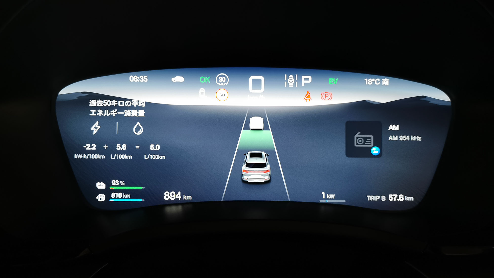

BYDオートジャパンの本社がある横浜から本日の宿泊地である和歌山県紀の川市まで、一般的なルート検索で表示される距離は約530km、高速道路を中心にした経路で移動します。試乗車は前日から使用していたこともあり、出発時に表示されていたバッテリー残量(SOC)は93%、ガソリンによる航続距離は818km、電気も合わせると894kmとなり、目的地までの移動には十分です。

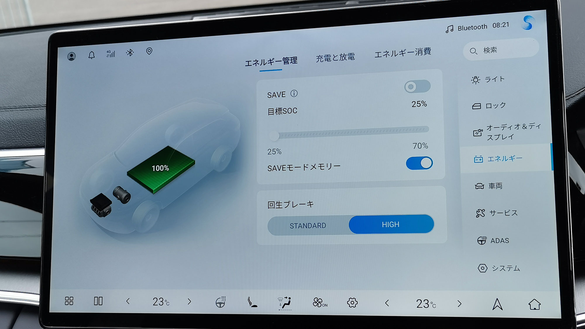

走行時のエアコンは23℃のオート設定でオン、回生ブレーキは強、「目標SOC設定」は25%でスタートしました。目標SOC設定というのは、SOCが何%になったらエンジンを始動して充電を始めるかという値で、25%がもっともバッテリーを多く使えるもので25%未満の設定はできません。

横浜スタート時のSOCは93%でメーターに示された航続距離は894km、うちガソリンで走れる距離は818kmなので、電気では76kmを走れるという計算になります。この76kmは目標SOC設定の25%までの値なので68%分(12.4kWh)です。この数値から計算すると電費は6.1km/kWh。21.6kWhの電気を使ったので、電気で走った距離は131.8kmでした。

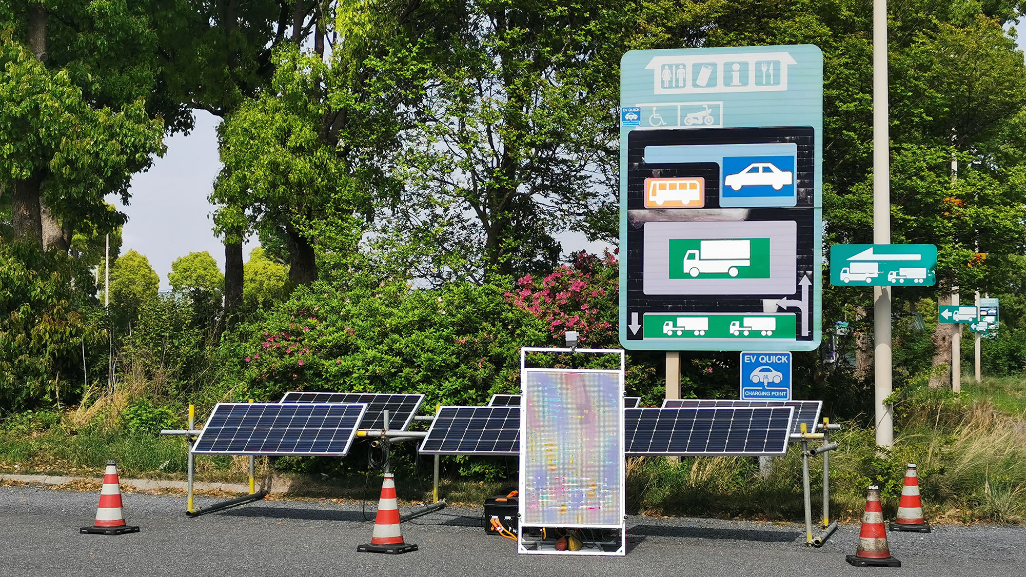

湾岸長島パーキングエリアに入ったときにはSOCは25%でした。ここでまたひどい光景を目の当たりにします。パーキングエリアに入って最初の分かれ道にEV充電スペースの案内看板があるのですが、その看板が仮設のデジタルサイネージに電力供給するためのソーラーパネルで隠れてしまっていました。どっちに進んでいいかわからず、結局クルマから降りて確認するハメになりました。

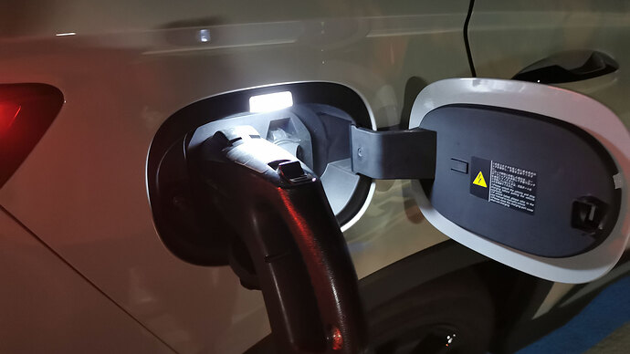

すでに暗くなっていた足柄サービスエリアでの気づきをまたひとつ。充電口のリッドを開けても照明が点かないのです。そのため充電プラグを差し込みづらいのです。そして、なんとプラグを差し込むと照明が点灯します。「充電していますよ」とアピールしても仕方ありません。点灯するならリッドを開けたときで、プラグを差し込んでからは消灯してもかまいません。
