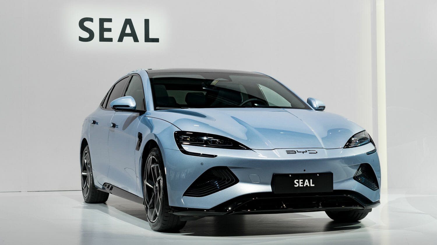

中国やオーストラリアで発売されたばかりのSEAL(e-セダン)は、テスラモデル3の対抗として、おそらくBYD Auto Japanのフラッグシップとなる車種だろう。スペック(型式認定取得前の参考数値)でいうと航続距離555Km(欧州WLTP値)、バッテリー容量82.56kWh、モーター出力230kWは、モデル3の数値を意識したものなのか、RWD、AWDともに微妙に上回る設定(上位モデルの航続距離はモデル3の方がやや長い)になっている。販売の主力はSUVのATTO 3とコンパクトのDOLPHINになるとしてもセダンタイプのSEALは必要なモデルだ。
