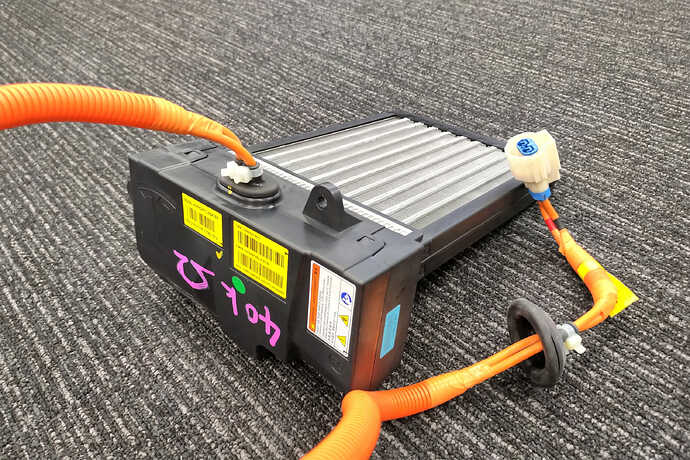

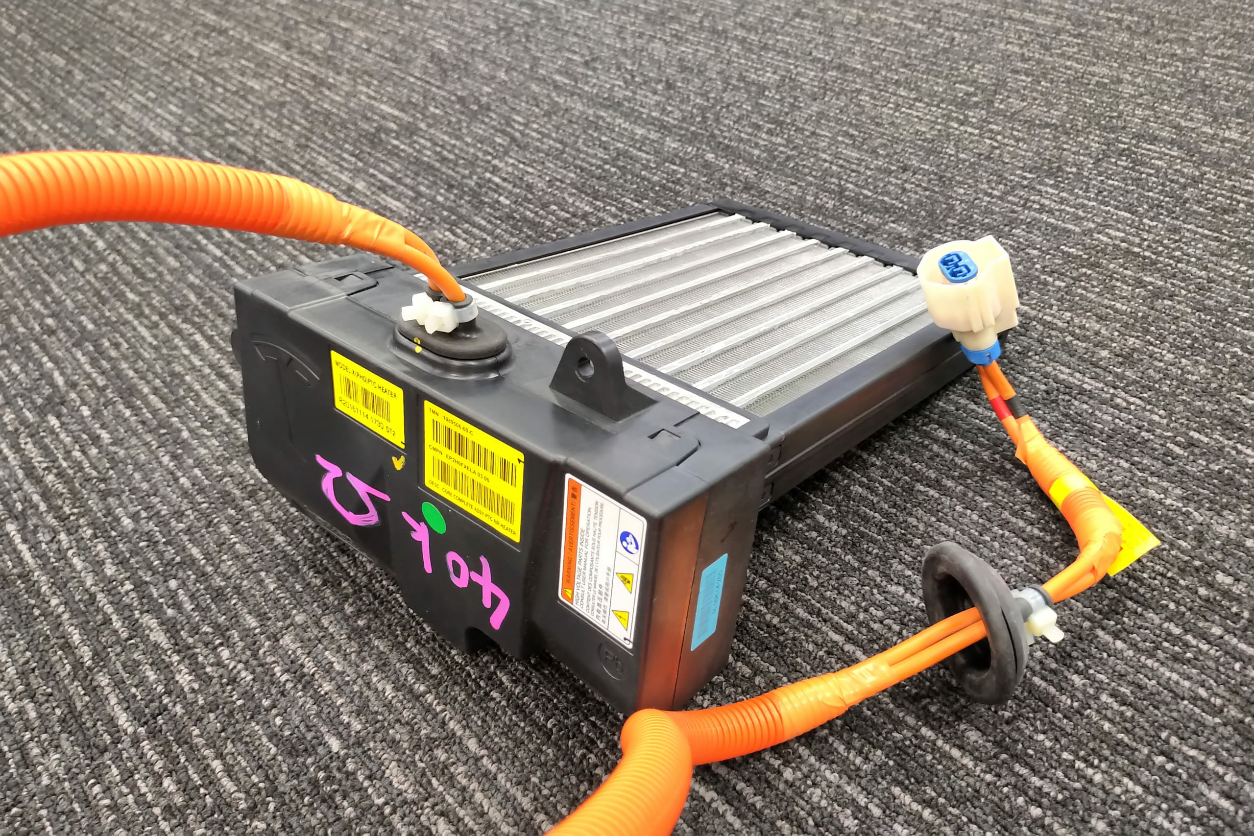

これがモデルX用の(故障した)キャビンヒーター。高電圧部品なのでケーブルはオレンジ色。銀色の部分が車内向けのラジエーターになっており、ここが高温になって室内に向かう空気を暖めるわけですね。故障診断は抵抗値で行うとのことで、取り外したヒーターには40kΩのテープが貼ってありました。本来は140kΩが正しいそうで、要するにヒーターエレメントのどこかにダメージが発生して抵抗値が下がる=熱くなりすぎることを検出して、コンピュータが動作を停止させたということですね。
今回の作業時間はぴったり1時間、料金は新車保証の範囲内ということで無料でした。通常は3時間程度の余裕を見てください、とのことで、今回は待っていたのがプレッシャーになってしまったようです。「終わりました~」の声で見ると、修理の終わったモデルXはスーパーチャージャーに接続されていました。充電無料だから、ではあるのですが、とても良いサービスです。サービスセンターのエンジニアの方々、どうもありがとうございました。
