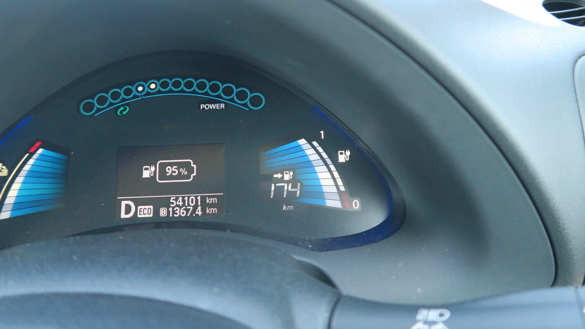

説明では「10セグ以上」でひとくくりになっていますが、私の経験上、10セグまでは50kW器30分で18kWh程度とか、そこそこ充電速度は出てくれます。日頃から注意して乗っているので、自分のリーフで12セグまで温度を上昇させたことはありません。でも、2016年でしたか、発売されたばかりの30kWhリーフを日産に借りて、飛騨高山から東京に向けて真夏の中央自動車道を突っ走っていた時、双葉SAで3回目くらいの急速充電で12セグにしてしまい、30分充電しても10kWhくらいしか入らないし、おかわり充電の後、談合坂を目指してスタートしても80km/h(うろ覚えです)程度の速度制限が発動して四苦八苦したことがありました。
今回のチキチキ大間、事前の私の充電計画は8回で、4回目の充電となる東北道鶴巣PAあたりからはバッテリー温度上昇との闘いになることは想定済み。SOC80%以上の急速充電や高速走行はバッテリー温度上昇の原因になるので、原則として「急速充電はSOC80%ちょっとまで」「巡航速度は90km/h程度まで」を守り、バッテリー温度を「高くても10セグに保つ」ことを、民宿の夕食時間に遅刻せず大間へ到達するための作戦にしていたのです。
ちなみに、急速充電を繰り返すとバッテリー温度が上がって充電速度が遅くなるのは、e+を含む新型リーフでも基本的には同じです。ただし、新型リーフではプログラムアップデートによって、そもそもバッテリー温度が致命的に上昇する前に、あらかじめ急速充電速度を落とすような仕様になっています。

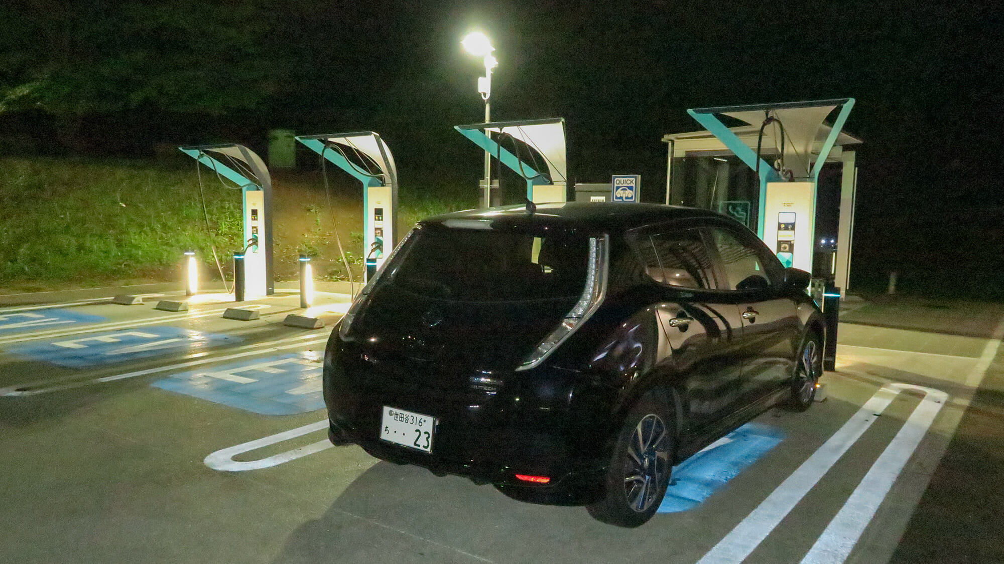

まず、4回目の急速充電となった東北道鶴巣PAの前後です。

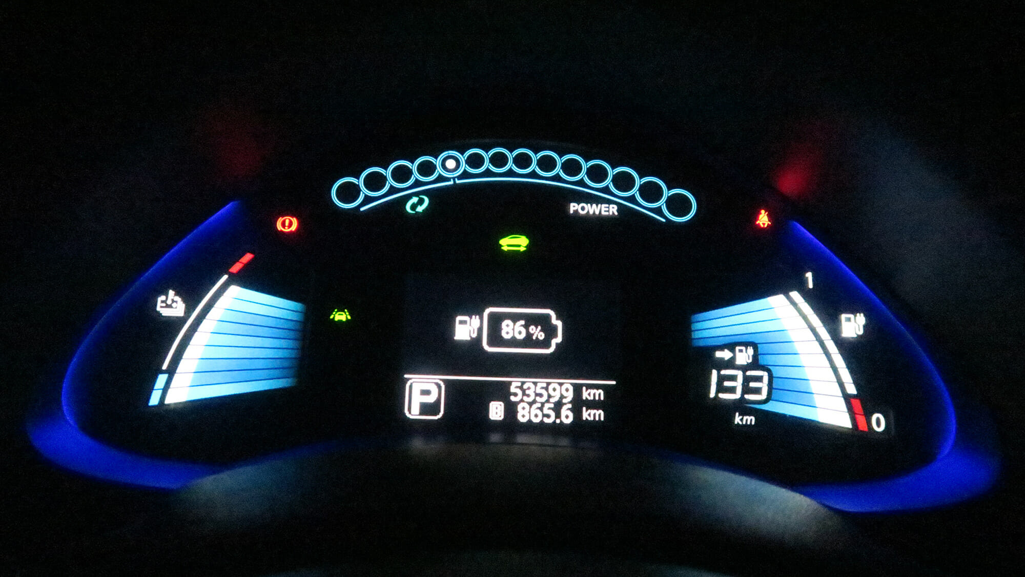

この日、私が選択した常磐道ルートでは、南相馬から新地ICまでの区間が通行止め。予定していた南相馬鹿島SAは通行止め区間内になるので、いったん高速を下りて、日産ディーラーで充電しました。この日産プリンス福島原町店から、高速に乗り直して東北道の鶴巣PAまでは約102kmです。
私の場合、次の充電スポットには「15〜20%程度」を残して到着できるよう急速充電をプランニングするようにしています。なぜなら、残量SOCが10%を下回るとわりとすぐに、リーフの残量メーターは表示が「ーーー」になって運任せな感じが強くなるからです。ちなみに、航続可能距離表示もおおむね10km程度を下回ると「ーーー」になります。
高速道路走行で102km先の充電器を目指すのに、80%ではほんとにギリギリになってしまうので、ここでは22分間、86%まで充電しました。航続可能距離表示は133km。8掛けすると106.4kmなので、まあ、なんとか辿り着くでしょう、という計算でした。

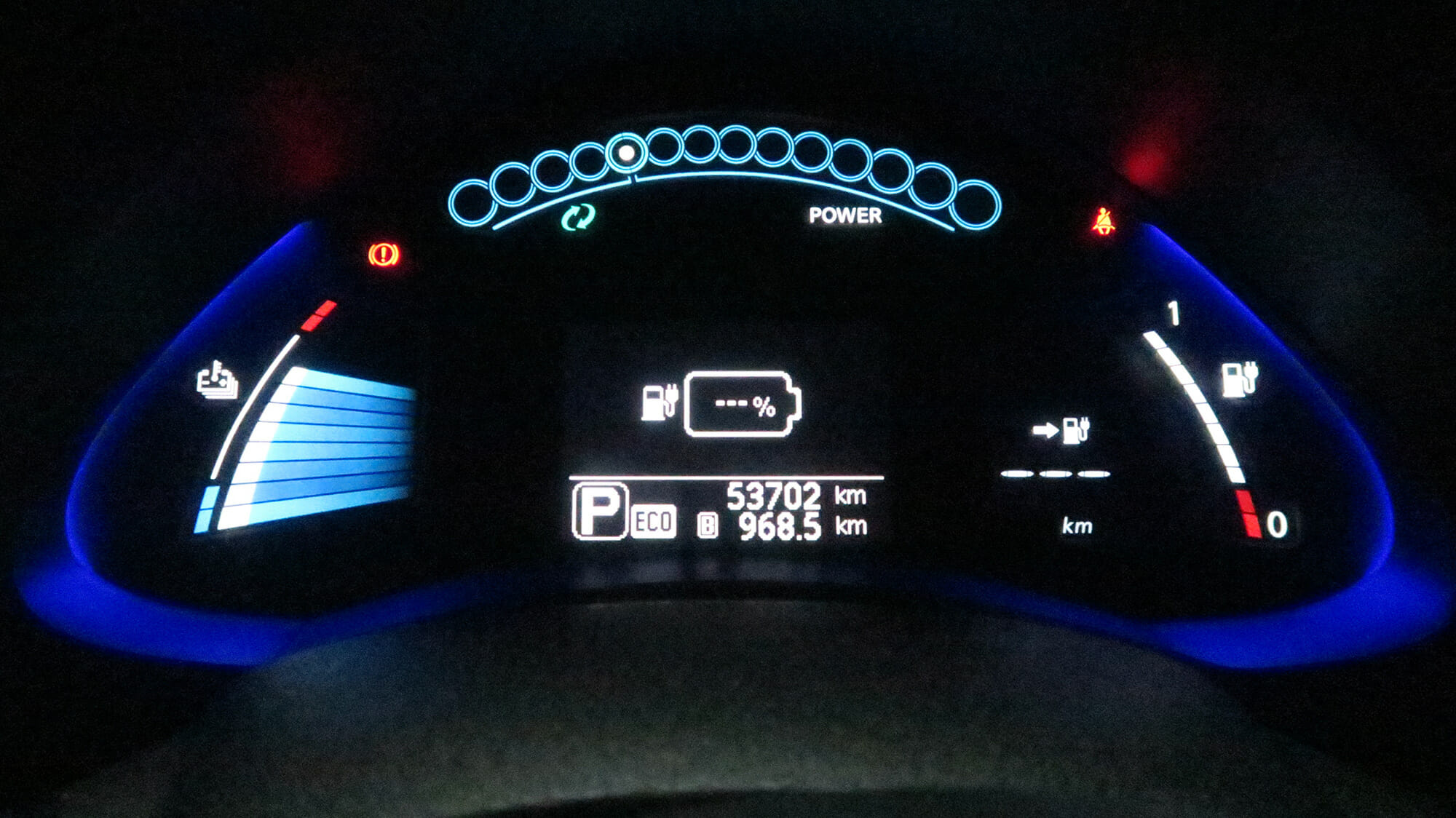

途中、Googleマップの位置共有と、JCNの「高速充電なび」で500eの木野さんが鶴巣で充電を始めたのがわかったので、充電が終わる前に到着してやろうと思って仙台市に入ったあたりから少しペースアップ。
鶴巣に到着する数km手前で、メーターの残量表示と航続可能距離表示が両方とも「ーーー」になったものの無事に到着することができました。
あらかじめ「15〜20%程度を残して到着」と計算しておくと、途中で予期せぬ登り勾配があったり、トラックの追い越しなどでペースアップを強いられても到着できるマージンにもなります。

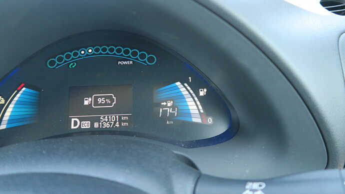

鶴巣の次は、前沢SAまでが約83km、さらに次の紫波SAまでが135kmです。鶴巣が結構山の中だったので、あわよくば下り勾配基調なら135km先の紫波SAを目指すことも視野に入れて、28分間、SOC95%まで充電しました。
100%目指してあと2分充電しちゃうことも考えたのですが、90%を超えたあたりでバッテリー温度計が10セグに突入。「紫波まで行けたらいいな」くらいの気持ちで、再スタートを切ることにしました。

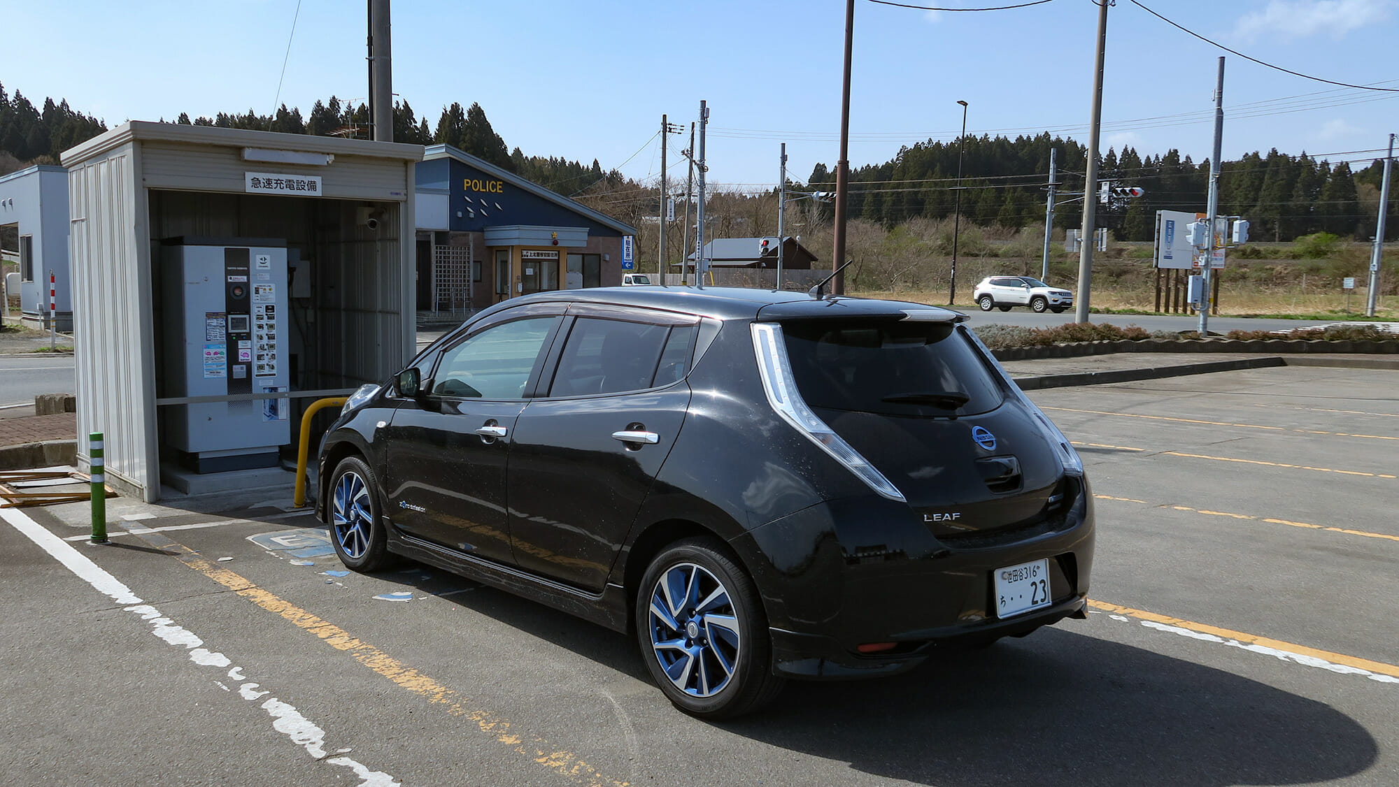

50km近く走行した状況で紫波は断念。前沢SAでの充電を考えたのですが、Googleマップの位置情報共有を確認すると、私の数分先を篠原さんのHonda eが走っています。その前は国見SAで充電して鶴巣をスルー、長距離を走っていることはわかっていたので、前沢SAでバッティングするのは必至です。しかも、最悪25分待ちとかになりそうな……。
ここは迷わずいったん国道4号線に下りて、日産チェリー岩手一関店で充電することを選択。紫波の次の岩手山SAを目指そうとするとまた113kmのロングディスタンスになるので、約70km先の紫波SAまで不安なく走れる77%まで8分間だけ充電して再スタート。前沢で充電した篠原さんとGoogleマップ上でデッドヒート状態になりましたが、篠原さんが紫波SAで充電することはないはずなので、少しペースを上げて走りました。

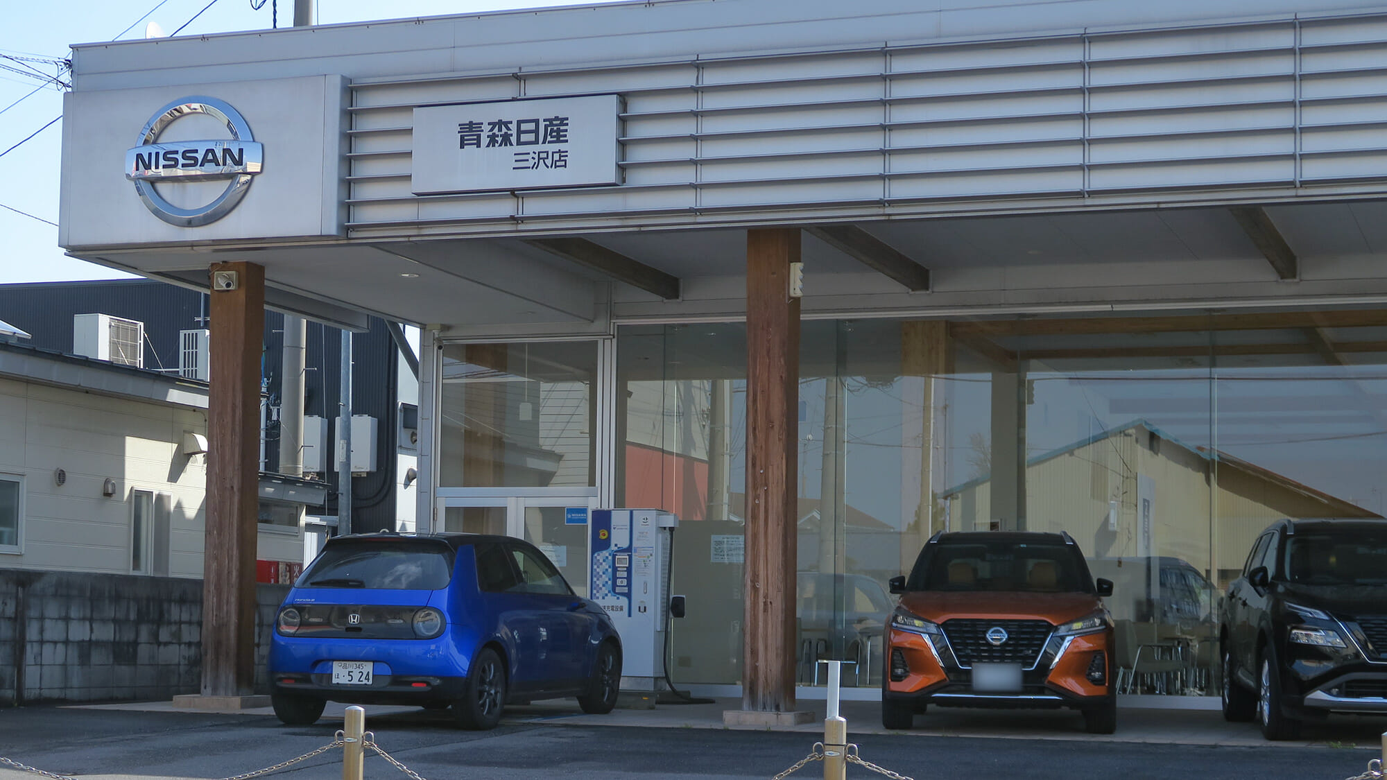

3つ目の注目ポイントは、9回目と10回目、高速を下りて下北半島を駆け抜けるための充電です。その前、岩手山SAでは篠原さんと交替で充電する感じになって「次は八戸市内で充電する予定」と聞いていました。私は三沢の日産まで行く計画だったのでこれ幸い。折爪SAで軽く注ぎ足し充電をして、無警戒に三沢を目指していたのですが……。
八戸市内をスルーした篠原さんが、私の数分前に三沢の日産に到着して充電を始めてしまったのでした。
