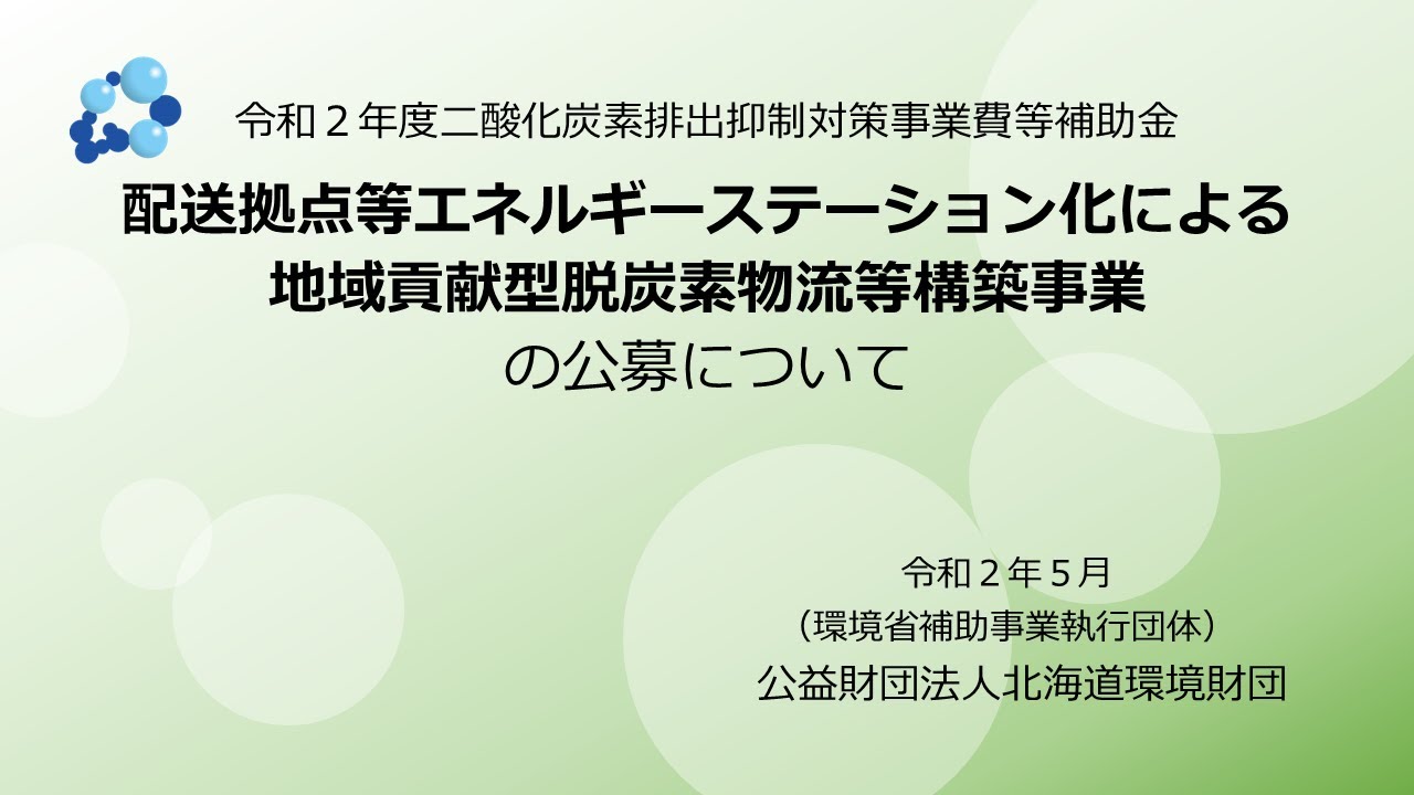

2020年5月22日、小泉進次郎環境大臣が自身のブログで『デリバリーやeコマースの配送に使用するバイクや電気自動車(EV)の導入補助について』(公式ブログにリンク)という記事を公開しました。小泉大臣のブログでも紹介されていますが、環境省による概要説明の資料がこちらです。
まず、ポイントは大きく2つ。
**●配送車両にバッテリー交換式の電動車両を導入する。
●再生可能エネルギーによる充放電機能を備えたバッテリーステーションを設けて、防災拠点として地域貢献する。**
補助金の総額は10億円を予定しています。執行団体である公益財団法人北海道環境財団のウェブサイトで詳細を確認してみました。

令和2年度二酸化炭素排出抑制対策事業費等補助金(配送拠点等エネルギーステーション化による地域貢献型脱炭素物流等構築事業) 公募のお知らせ
まず補助対象となる事業にも2つの想定があります。
①物流×エネルギーセクターカップリング型ビジネスモデル検討を行う事業(マスタープラン策定事業)
補助金交付額=2000万円を上限として実際にかかった経費の全額。
②地域貢献型脱炭素物流モデル構築支援事業(モデル構築支援事業)
補助金交付額=補助対象経費の1/2。
①マスタープラン策定事業と、②モデル構築支援事業の明確な違いは、「マスタープラン策定事業」の対象事業としての条件に「構築する脱炭素型物流モデルの事業性・収益性についての検討を行い、将来性も含めた新たなビジネスモデルとして提案を行うものであること」がある点です。提出物や判断基準の詳細などについては、この記事では主題ではないので割愛します。応募に当たっては公募情報を熟読してください。
10億円という補助金額は、この2つの事業の総額で、①と②にどのような割合で配分するかは定めていないということです。

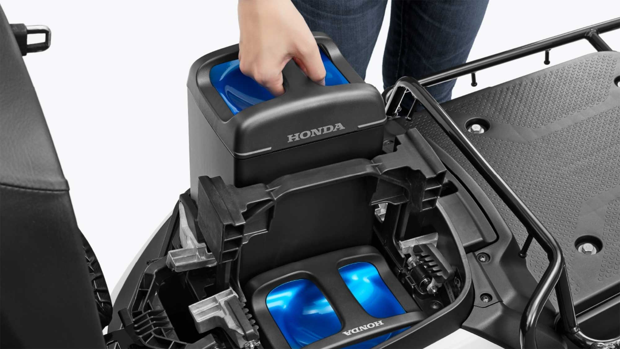

**●バッテリー交換式の電動車両って、ホンダ『BENLY e:(ベンリィ イー)』しかないじゃん?
●交換バッテリーの充放電システムって、ホンダのプロトタイプしかないじゃん?**

まず、現実的に今の日本市場で形式認定をとっている「バッテリー交換式の電動車」は、ホンダ『BENLY e:』くらいしかないんじゃないですか? という疑問には「その通りです」との回答でした。
補助対象の車両として規定されているのは「配送や配達等の用途に利用するバッテリー交換式の電動車両(トラック、バイク等)であり、日本で車両認可を取得したもの」とあります。そもそもバッテリー交換式の四輪市販車は存在していません。電動バイクには出川さんの『充電させてもらえませんか?』でおなじみのヤマハ『e-VINO』がありますが、交換式バッテリーの容量はわずか0.5kWh(500Wh)で、非常用電源としては心許ないし、バッテリーステーションといった構想には対応していません。
ホンダの『BENLY e:』については、「日本郵便が配達用にホンダの電気バイク『BENLY e:』導入〜社会の電動化が加速するか」と題した記事で紹介したように、国内の主要バイクメーカー4社が「電動二輪車用交換式バッテリーコンソーシアム」を創設し、交換式バッテリーとそのバッテリー交換システム標準化の検討を進め、全国の郵便局を中心にバッテリー交換ステーションを展開することが視野に入っていることが伝えられていました。

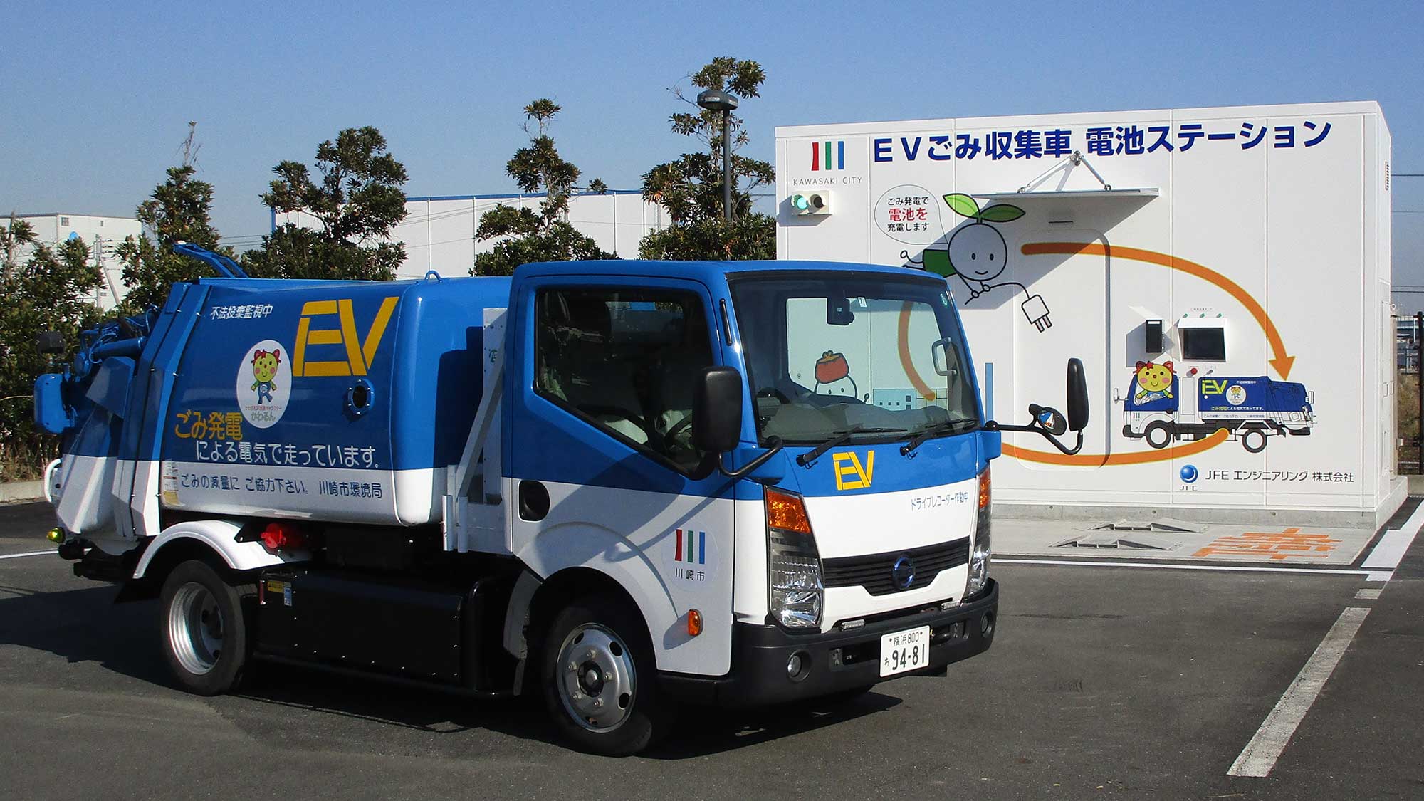

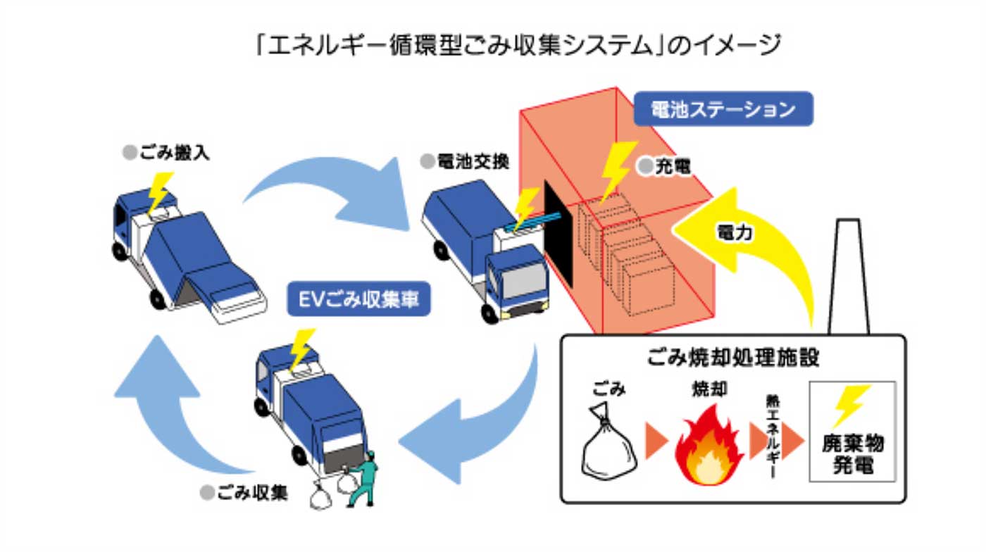

河田氏によると「バイクメーカーによるコンソーシアムの進展を含め、バッテリー交換式電動車両の車種拡充への契機になればという思いがある」とのこと。そうはいっても、バイクはともかく四輪の配送車両にバッテリー交換式を導入するのは無理があるのでは? と投げかけてみると、川崎市がパッカー車(ゴミ収集車)にバッテリー交換式のEVを開発して採用(川崎市ウェブサイトにリンク)。ごみバイオマス発電の電力で充電し、約40kWhの電池をまるごと交換するシステムを運用している事例を挙げて、まずは「改造EVでも承認する方向で考えています。数年前までは日本が世界をリードしていた電動車シフトが、今は世界の後塵を拝する状態になっています。このまま、座して日本のEV衰退を待っていていいのか。今回の事業でバッテリー交換式配送車両という可能性を示すことで、将来的に多彩な電動車両が発展していくことに期待しています」(河田氏)という、熱い言葉が返ってきました。
※川崎市の事例が補助対象事業ということではありません。
川崎市のバッテリー交換式パッカー車については、機会を改めて取材してみたいと思います。

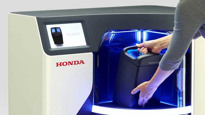

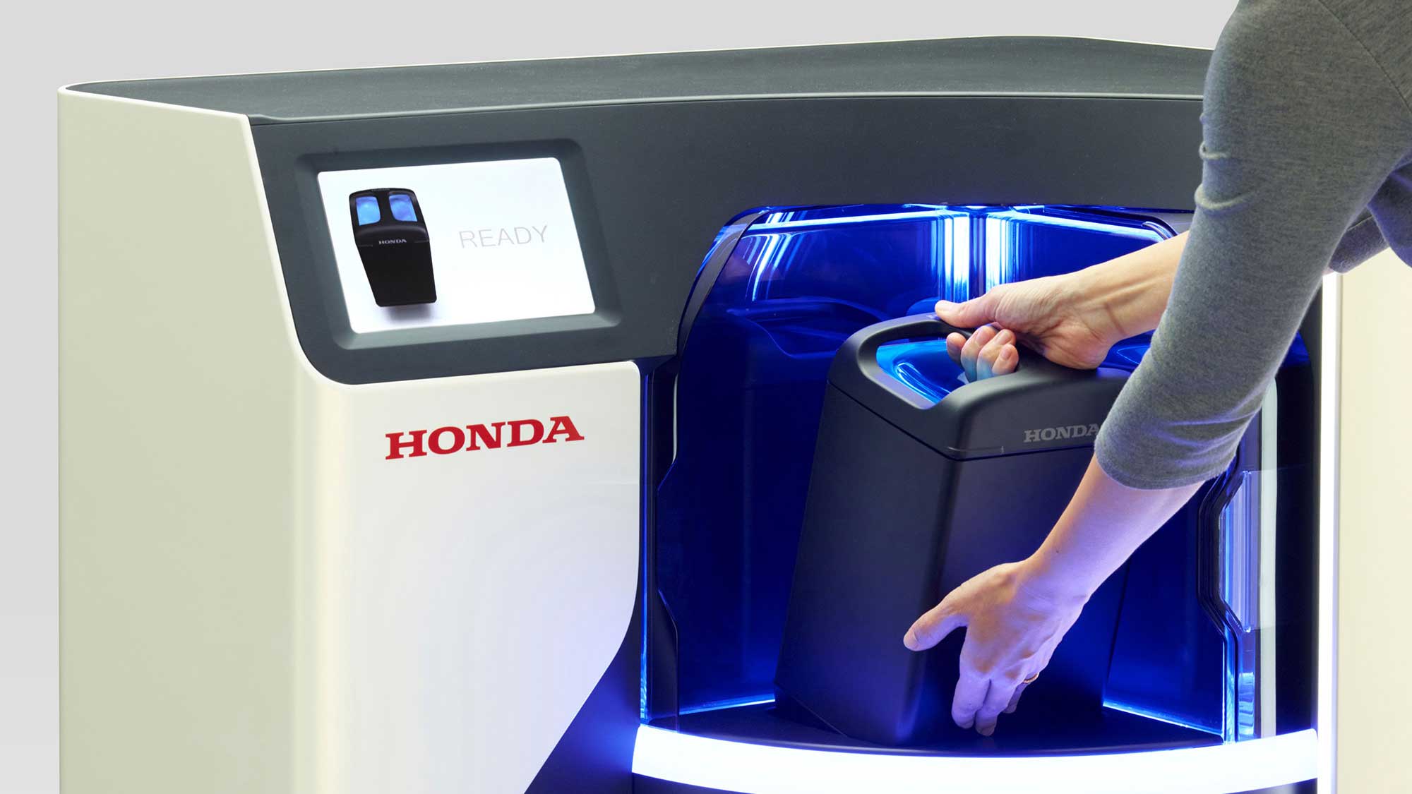

たとえば、ホンダ『BENLY e:』が使う容量1kWhのバッテリーなら、ホンダがアメリカのラスベガスで開催されたCES2018に出展した『Honda Mobile Power Pack Exchanger Concept』や『Honda Mobile Power Pack Charge & Supply- Portable Concept』を使えば、バッテリーステーションを非常時などの電力ターミナルとして活用することは可能でしょうが、まだ市販されていません。念のため、ホンダ広報部に確認してみましたが、現在のところとくに市販の計画はないとのことでした。
とはいえ、こうした機器をオーダーメイドで製作するとなると、開発や製作にかかる費用も、技術的な信頼性などを担保するのも大変です。要するに、普通の人や事業者にとって、現時点で「充放電」に対応するのは困難です。
ただし、この点については「この事業は5カ年計画が立ち上がったばかりで、今年の応募案件について、すでに給電に対応していることは必須ではない」とのこと。対象事業の要件を確認してみると「災害発生時には配送拠点や交換式バッテリーが、地域のエネルギーステーションや防災拠点、非常用電源などとして機能するなど、地域貢献が図られる事業であること」という一文の後に、「もしくは、将来的にそうした機能を有する拡張性を持った事業であること」とありました。
数年後、そのための機器が市販されたら対応可能、ということでもまずはOK。「充放電への対応は近い将来の対応としても、現時点では、より多くの交換式バッテリーや電動車両の導入を進めておくことに意義がある。なぜなら再生可能エネルギーの導入拡大に必要なストレージインフラと成り得るから」(河田氏)ということです。
バッテリー交換ができない(日常的には)電気自動車でもそうですが、満充電放置はリチウムイオン電池の劣化(容量低下)を早めます。ことにホンダには、バッテリーステーションを司る機器として合理的な機能を備えた製品の開発と市販を期待、しておきたいと思います。
