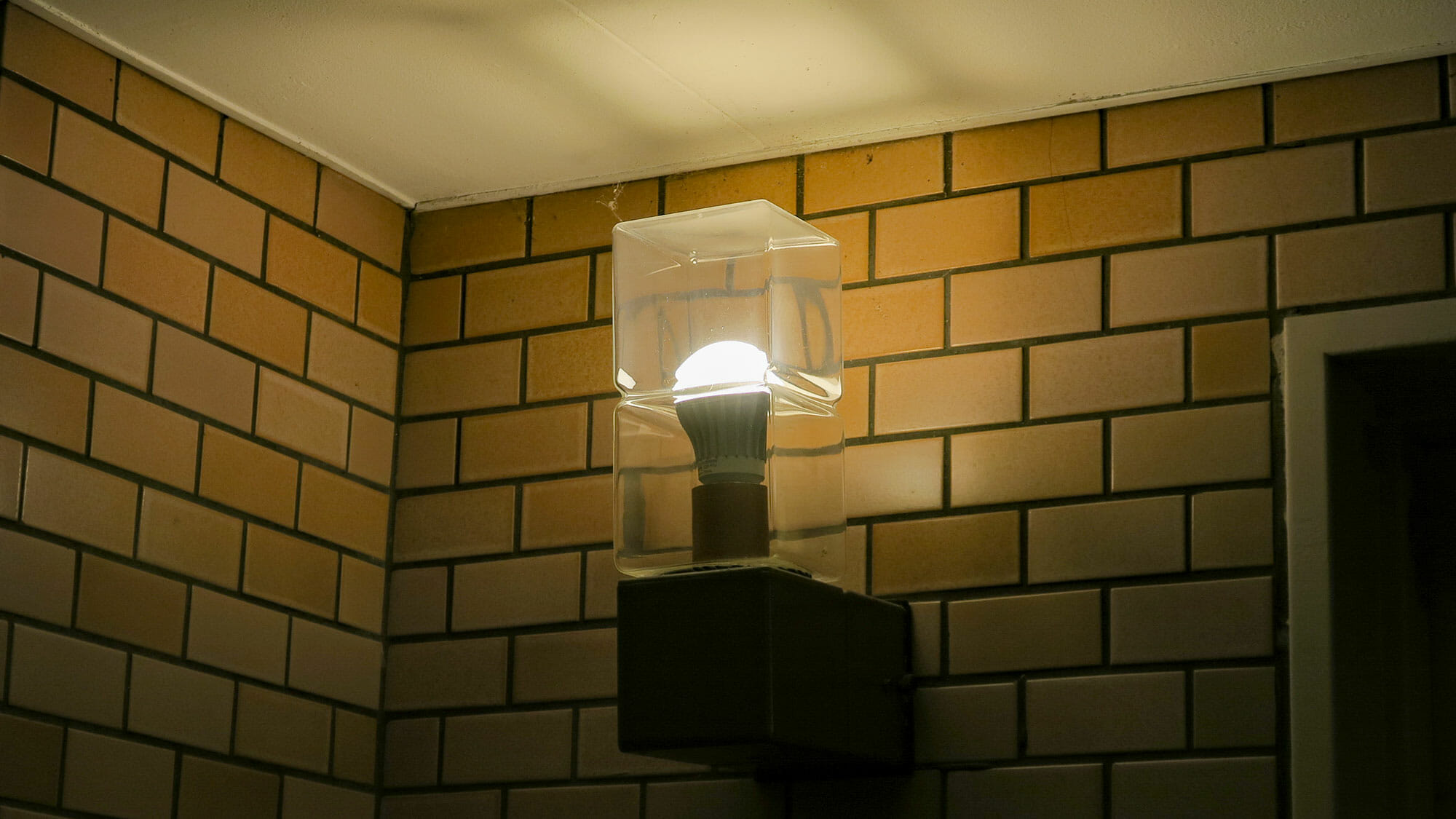

現在、マンションの理事長を務めるTさんは海外数カ国での駐在勤務歴が長く、欧米ではマンションの住人が積極的に建物をアップデートしているのを目の当たりにして「物件の価値は住民自ら守るべきもの」という意識を強く感じたとのこと。その体験から、2019年に理事長となって以来、屋根の防水や配管の更新、窓のサッシ、防犯カメラ、共用部の電球のLED化などを行ってきました。LEDなどは理事長自らAmazonで購入して管理会社の担当者と一緒に取り替えて回ったそうです。

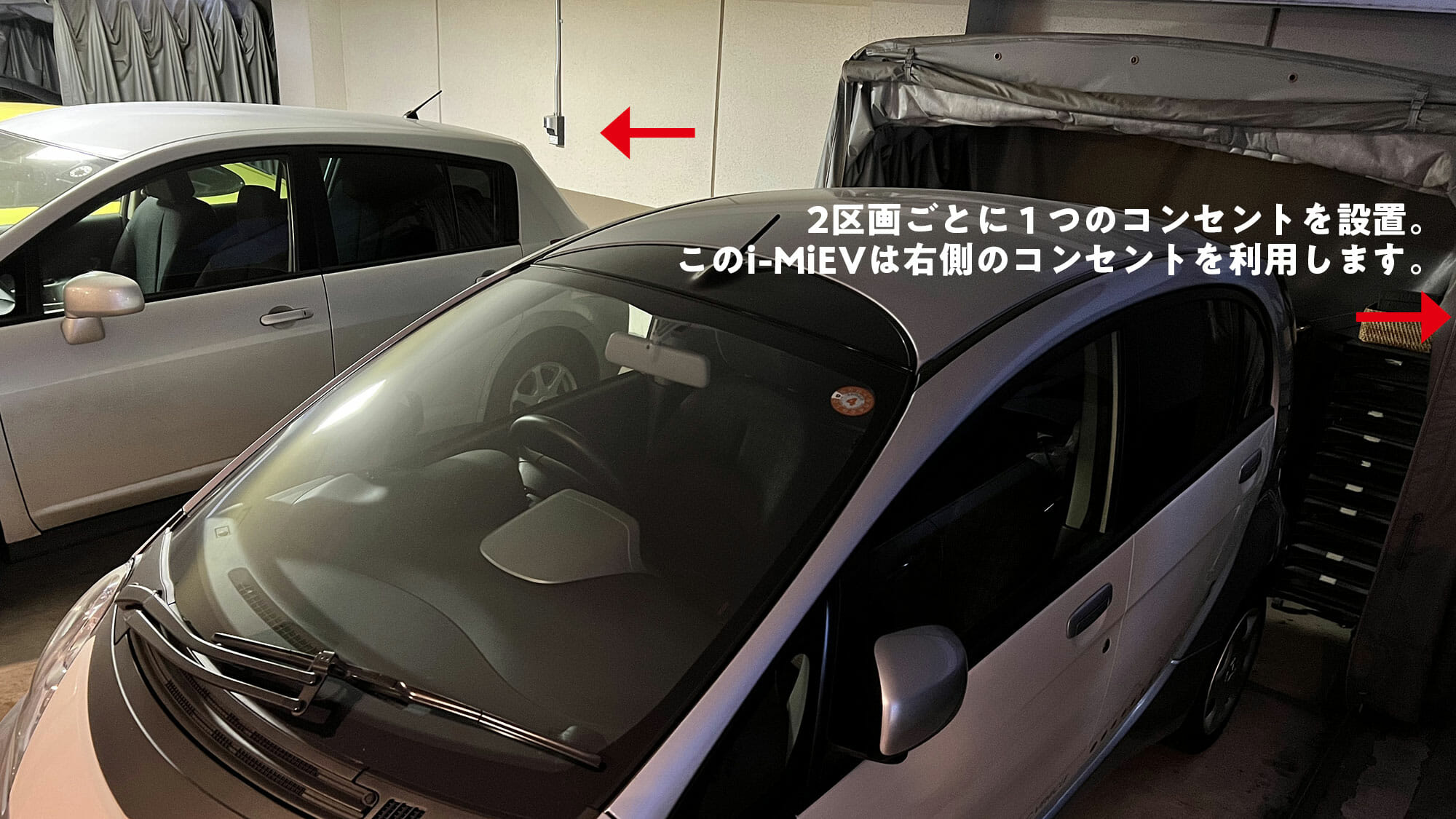

半地下の駐車場は9区画。最初は1区画だけコンセントを設置する予定でしたが、世の流れはEVに向かっているし、電球をLED化したことで共用部の電気容量が余っていたこともあり、将来に備えて2車室に1つの割合で5カ所の200Vコンセントを設置することになりました。課金システム用の制御盤は古い防犯カメラの配線ダクトを再利用して工事費を抑えることができました。
