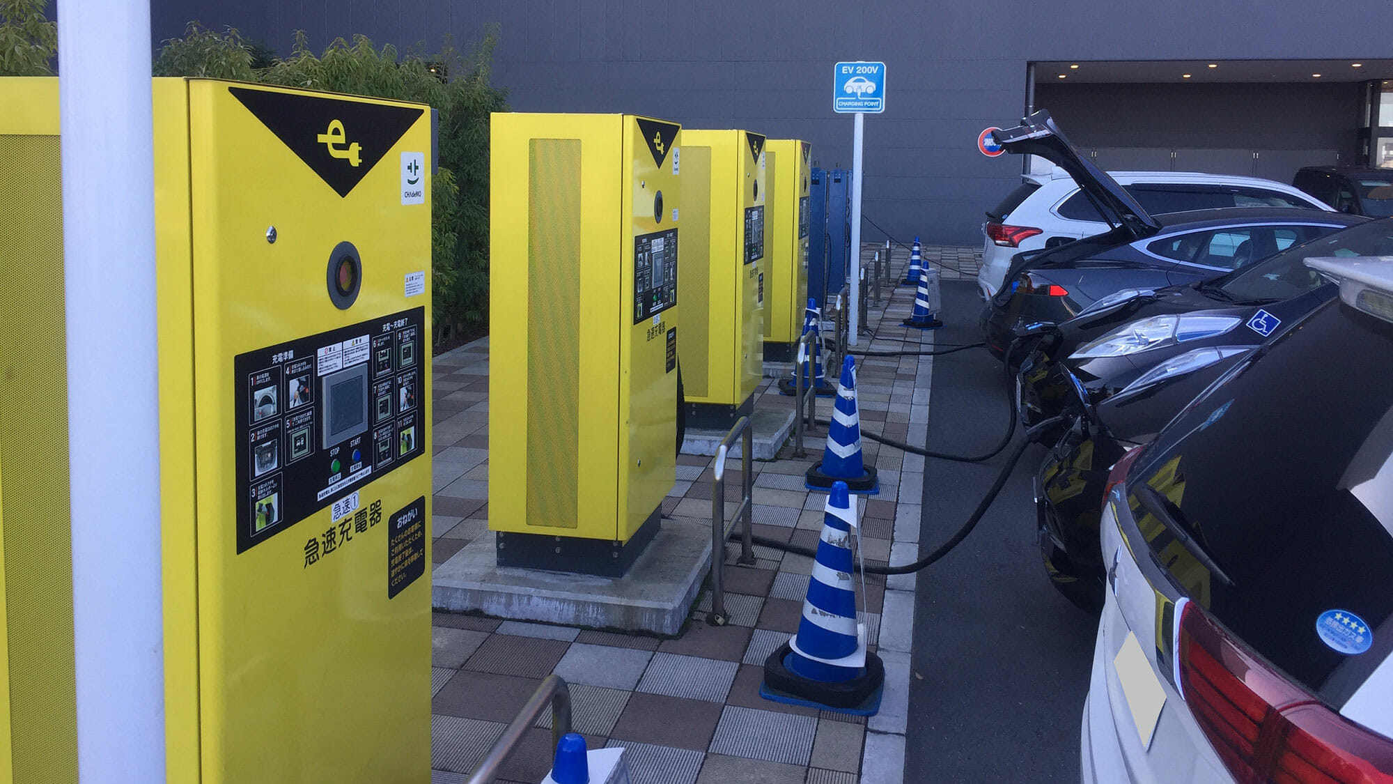

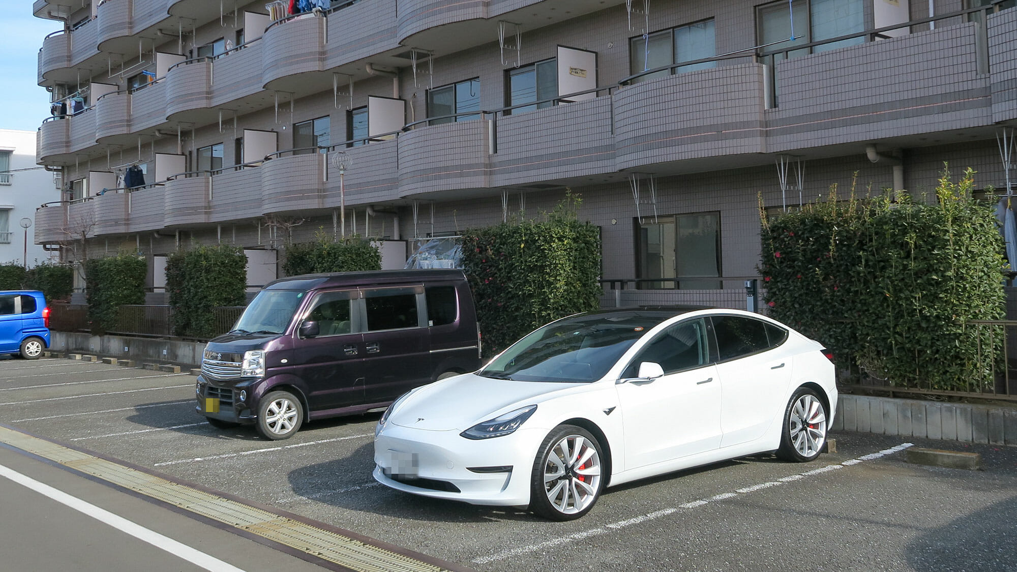

Lさんのマンションには駐車場がありますが、購入当初は自宅ガレージに充電設備がなく、1~2週間に1度近所の日産ディーラーで充電をしたり、遠出をしたあとは帰路の途中にあるスーパーチャージャーに立ち寄るスタイルでした。
しかし、2020年中頃からマイカー通勤に変更になったことで走行距離が増えただけでなく、ご近所にもEVが増えてきて前述の日産ディーラーで「充電渋滞」が発生することも多々あり、マンションの所有者に直接充電器の設置を交渉することになりました。

設置工事や補助金申請、設置後の利用料金収受などの運用については、Lさん自身が事前に情報収集をしてユアスタンドにサポートを依頼しました。今回のケースでは、Lさんが利用する駐車区画にEV用の200Vコンセントを設置して、専用の電線を引き込む方法を選択。ユアスタンドの担当者の協力も得て、マンションオーナーさんとの交渉を始めます。

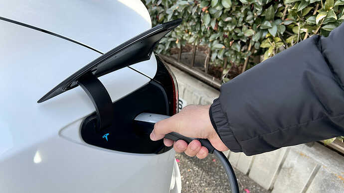

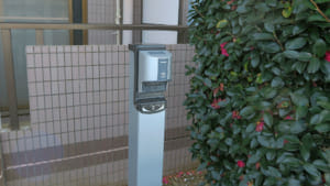

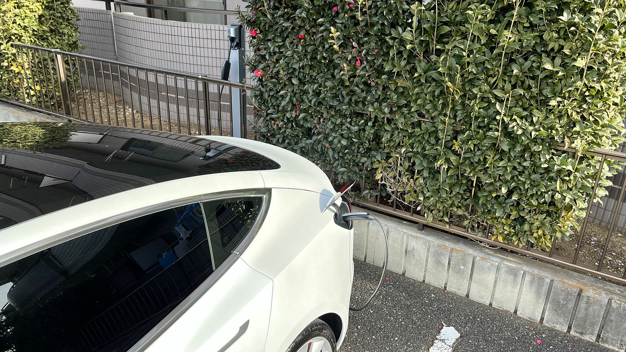

実際に完成したEV充電専用コンセントがこちらの写真です。植え込みがあったため、モデル3の充電口とは反対側という、Lさんには少し不便な位置にコンセントのポストが設置されました。それでもお世話になった日産ディーラーにも通う必要がなくなり、スーパーチャージャーすらほとんど立ち寄らなくなるほど便利になったそうです。
急速充電器はいくら急速とは言え、1~2週間に1度、充電器まで出かけて30~60分そこで時間をつぶすことになります。うまく食事や買い物、運動など絡めて充電できるなら日常生活で気になることはありませんが、帰宅したらサッと挿すだけで翌朝には充電が完了している生活はガソリン車以上に快適で、EVならではの魅力の一つです。

マンションオーナーに充電器の設置を相談すると、設置費用と維持費が莫大な急速充電器を想像されて尻込みされる(というか断られる)という話を意外なほどよく聞きます。しかし実際は先程の写真のように、植え込みの隣にひっそりと佇む200Vコンセントと、付近の電柱に制御ボックスが備えられるだけです。
