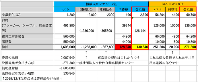

さて今回は、EVを所有する区分所有者が「自分で設置費用を払ってもいいから、早く付けて欲しい」と提案し、設置後は充電器を管理組合に資産として寄付した形です。いわゆる「自腹」。設置提案者の方が個人負担で費用を支払った、というケースです。
「そんな大金を!!!」と驚かれるかも知れませんが、東京都の場合は「国の補助金」に加えて「都の補助金」があるため、実質支払う額は「消費税額程度」。具体的には200Vの普通充電器を2台付けて、課金用のデーター送受信機器も加えて、工事費など全てを入れても、個人負担は「13万円以内」で済んでいます。これなら、たとえば4人での区分所有者でワリカンにすれば「ひとり当たり3万円」で設置できてしまう計算です。自宅充電は「基礎充電」と呼ばれ、EV運用では大きな利便性があるので、少しぐらいなら自腹でも……という決断もアリかも知れません。

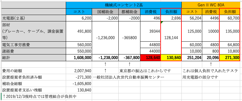

費用負担について
費用負担については、今回は非常に「レアケース」です。と言うのは、補助金でカバーできない費用については「設置提案者(区分所有者のひとり)」が個人で負担しているからです。
ただし、費用の支払いについては、あくまでも「マンション管理組合が代金をユアスタンド社に支払う」形をとっています。管理組合の銀行口座へ、設置提案者の方が「補助金でカバーできない消費税分等の費用」を入金して処理しています。
通常は充電器は管理組合の負担で導入します。これは、充電設備はあくまでマンションの「資産」、つまり「共用設備」として導入するところがほとんどなので、そうなります。
なお、機械式に設置した2台の200V充電器に加えて、平置きにテスラに充電できる充電設備1台を同時に導入しています。しかしテスラは補助金の対象外なので、この部分は完全に別工事で個人負担になっています。なお、この平置き部分の充電器は、テスラを所有されている区分所有者の方が引っ越した場合などには、普通の200V充電器に簡単に変更できるようにしてあります。
ユアスタンド社からの情報を付け加えておきます。「充電器本体」の費用補助は充電器によって変わります。「コンセント設備」は費用がかなり安いせいか、全額補助は出ません。とは言っても、負担は数千円ですので、気になる方はそういないかと思います。
コンセント以外の普通充電器については、基本的には国が1/2、東京都が1/2の補助を出してくれます。また今回は、機械式駐車場への設置となり、通常この場合は駐車場メーカーの改造工事が入り、費用は平置き区画への設置より高額になりやすいそうです。メーカーや工事内容によって幅がありますが、今回は非常に安く施工してもらえてた事例だそうです。

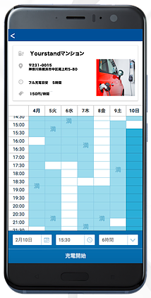

充電料金は「1時間あたり119円(機械式の2台)」です。利用者にはユアスタンド社のアプリを使って利用してもらい、アプリ内で利用料金の決済を行います。じつは料金は管理組合が決められますが、今まで取材してきたなかでは「1時間あたり120円前後」が相場のように感じます。
使用形態としては、区分所有者・住民のみが利用できます。充電器はマンションの「専有部分」に設置されているので、当然そうなりますね。よって、区分所有者・住民以外は使用はできません。また、飛び込みでの利用も基本的にできません。アプリ上で予約する必要があるからです。
