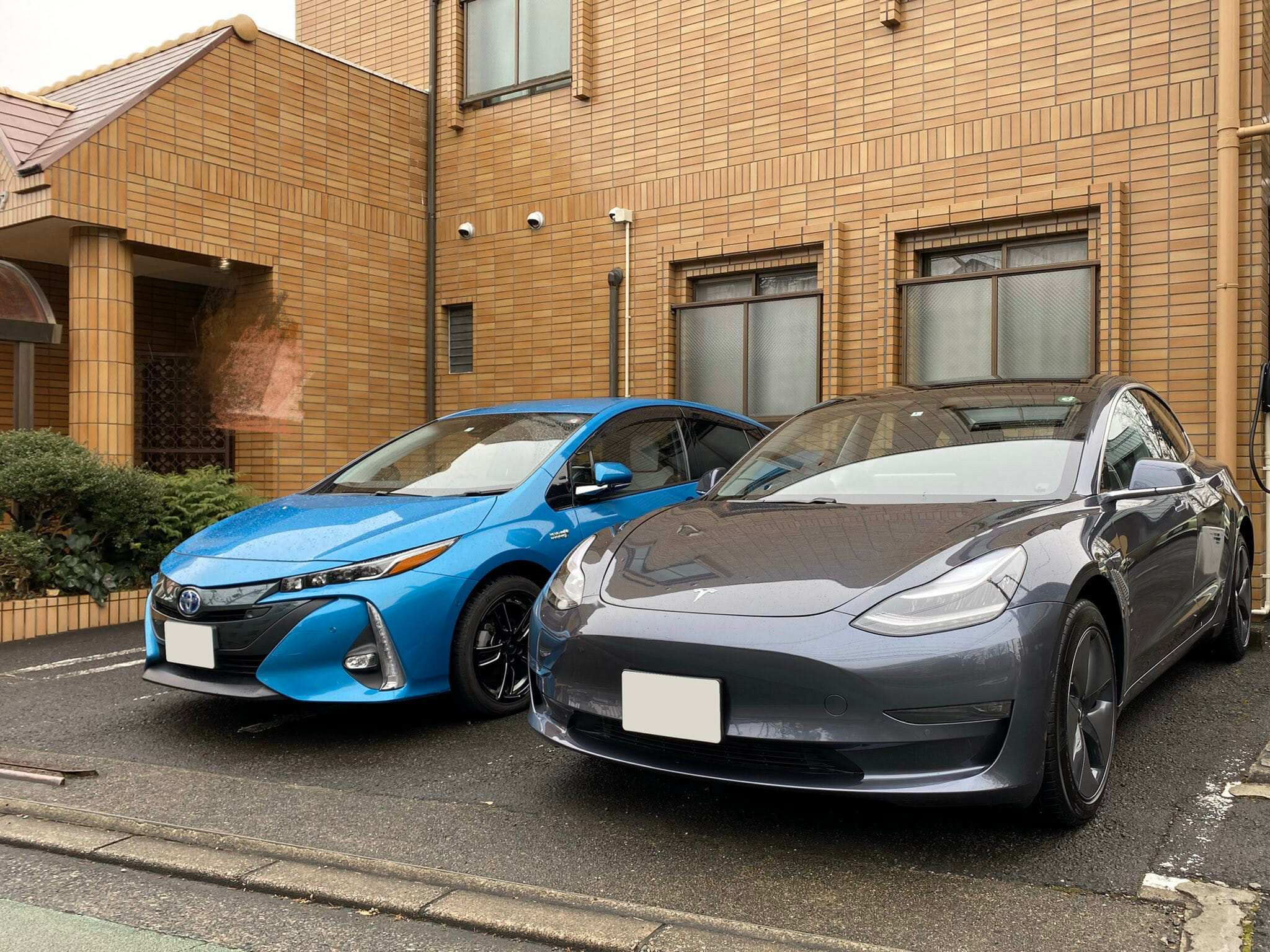

【A】賃貸マンションです! そこに、大家さんのご理解をいただいて、200Vの普通充電器を設置しました。初めはトヨタ・プリウスPHVを充電していました。
のちにテスラ・モデル3の購入を決意しましたので、テスラ用の充電器「ウォール・コネクター」に付け替えました。じつは、モデル3が納車される前にウォール・コネクターへの付け替え工事が完了してしまいました。モデル3が来るまではPHVに乗っていましたので、ウォール・コネクターを付けてからの10日ほどは、当然ですが、PHVには充電できなくなりました(笑)。

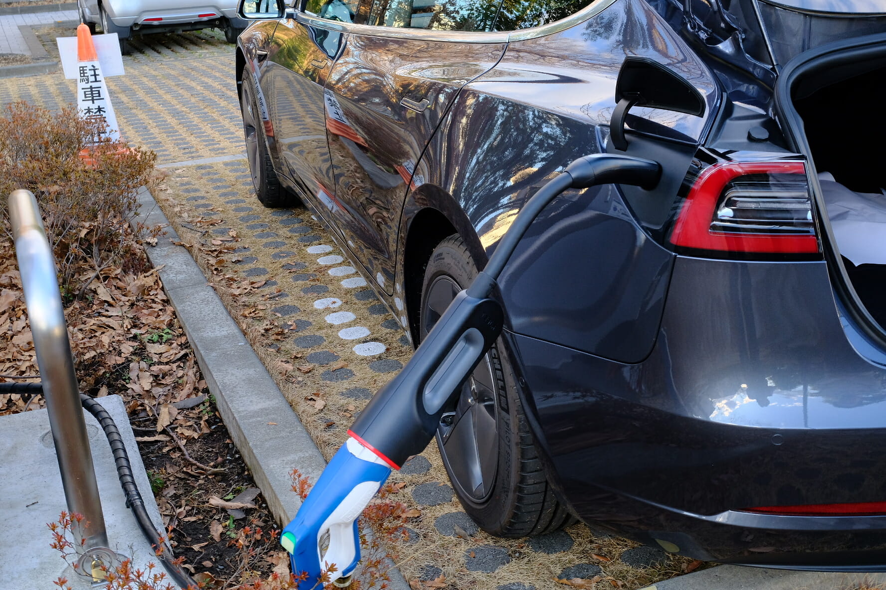

モデル3購入に際して、「CHAdeMOアダプター付き」か「ウォールコネクタ(設置付き)」にするか選択することになる。現状の自宅200V充電設備を考慮し、前者を一旦選択する。

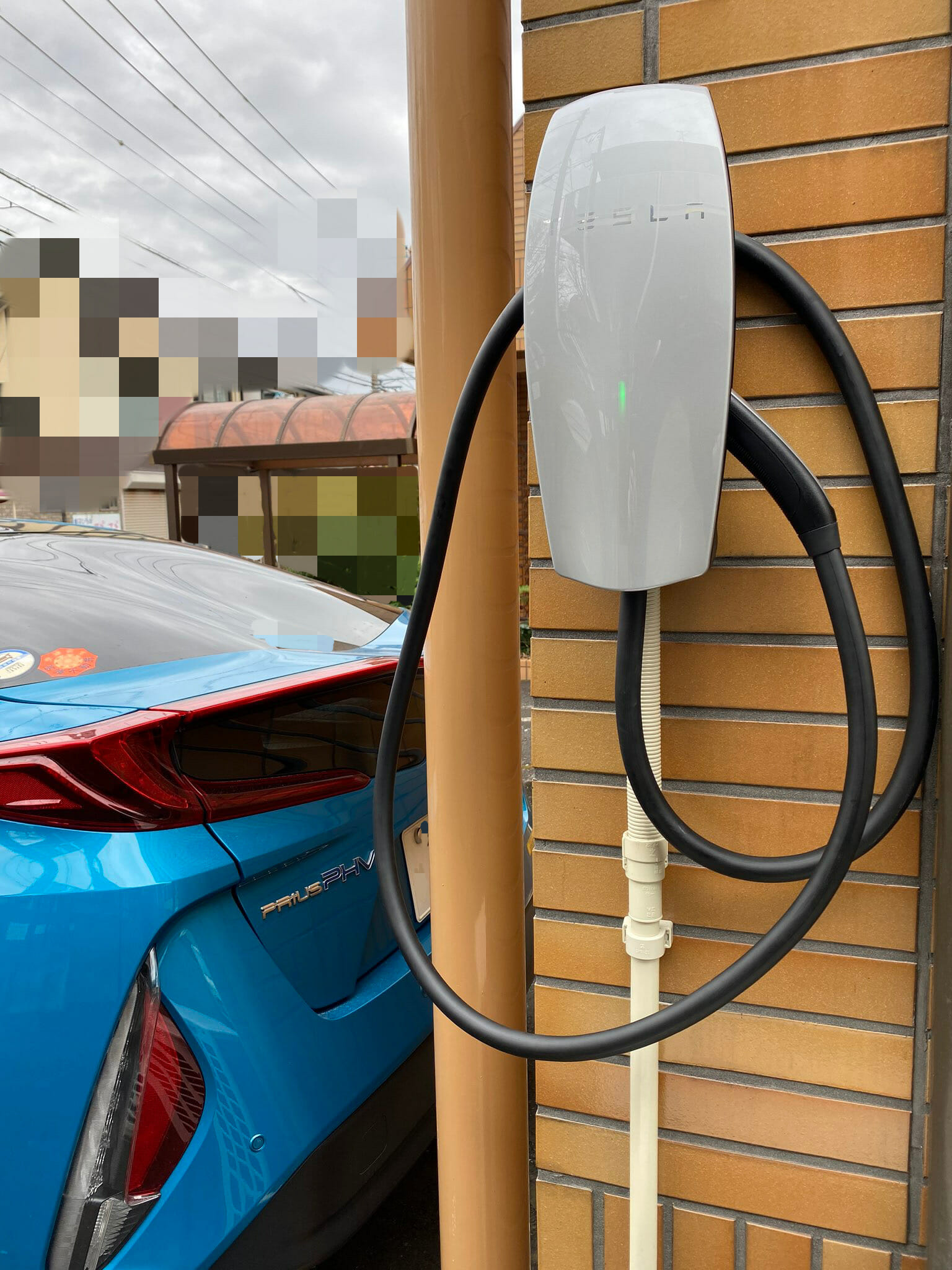

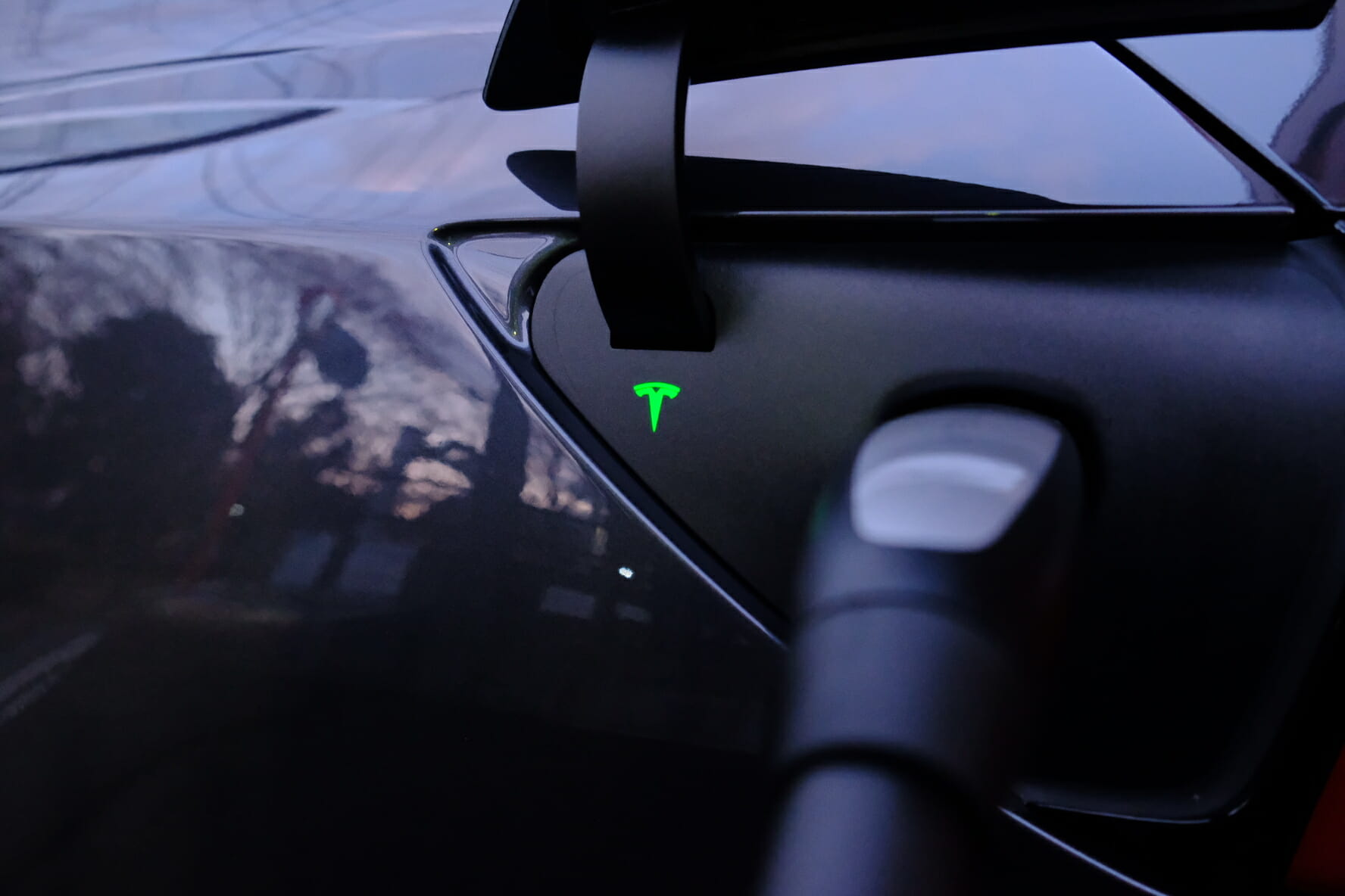

プリウスPHV用に使っていた200V普通充電ソケットを、テスラのウォールコネクターに付け替える。
2020年1月23日
テスラ・モデル3・ロングレンジ納車。

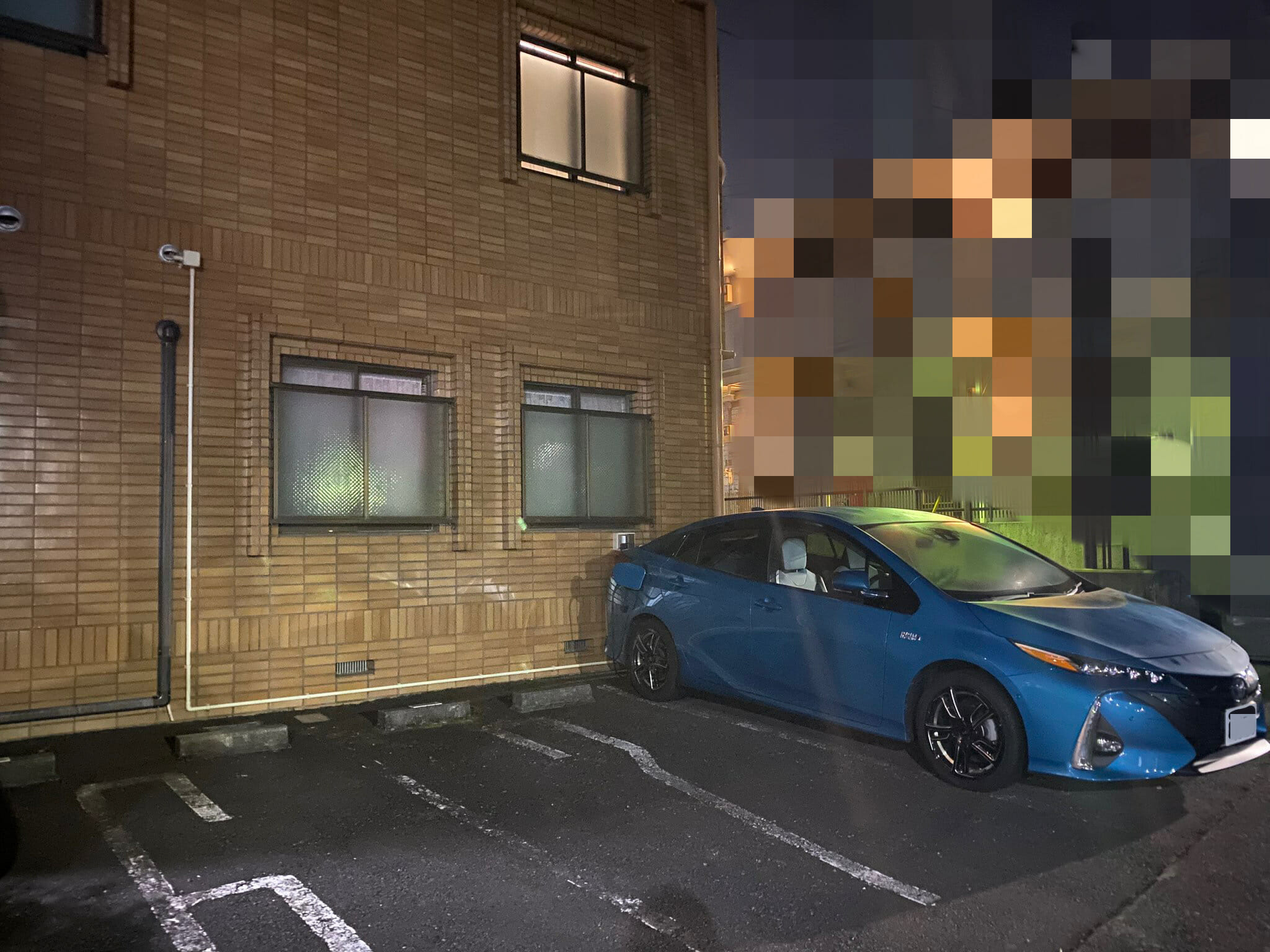

【A】プリウスPHVの注文を決めた段階では、自宅充電はあまり視野に入れていませんでした。駐車スペースも、自宅と隣接していない場所でした。道路に面している場所を避けたかったので、奥のほうにある枠を借りていました。
当時は、普段の充電は、商業施設やディーラーなどで行う運用を考えていました。

【A】まず、トヨタ・プリウスPHVの購入にあたって、大家さんに駐車場使用許諾の書類を記入して頂く際に、私自身が直接、「これから充電ができる車に乗り換える」ことをお話しし、「極力外壁に傷が付かない方法で工事をすることを条件に、マンションに充電器を設置する許可を頂けないか」と交渉しました。
また、「引越しで出て行く際には、全て元通りに撤去・修復する」ことも約束して、許可を頂きました。
大家さんはあまりクルマに詳しくないご様子だったので、丁寧に説明することが重要だと感じました。そこで「自宅の配電盤から配線するため、他の居住者には影響がない」こと、「外観を大きく損なうようなサイズではなく、比較的コンパクトに設置できる」ものである点、「私の自宅の場合は、通気口から配線を出せたため、穴あけ工事が不要」な点などをご説明しました。
この賃貸マンションには、私の両親と私との3人で、これまで15年ほど住んでいる(居住歴最古参の一人であった)ため、大家さんとの面識もあり、度々お世話になっている間柄なので、コミュニケーション自体のハードルは低かったです。

Model 3のウォール・コネクターのときには、テスラのクーポンを利用して、プリウスPHV用充電器の設備撤去と、ウォール・コネクターの設置を含めて、無料で済みました。実際にかかったのは、CHAdeMOアダプターを同時に購入した際の55,000円だけでした。

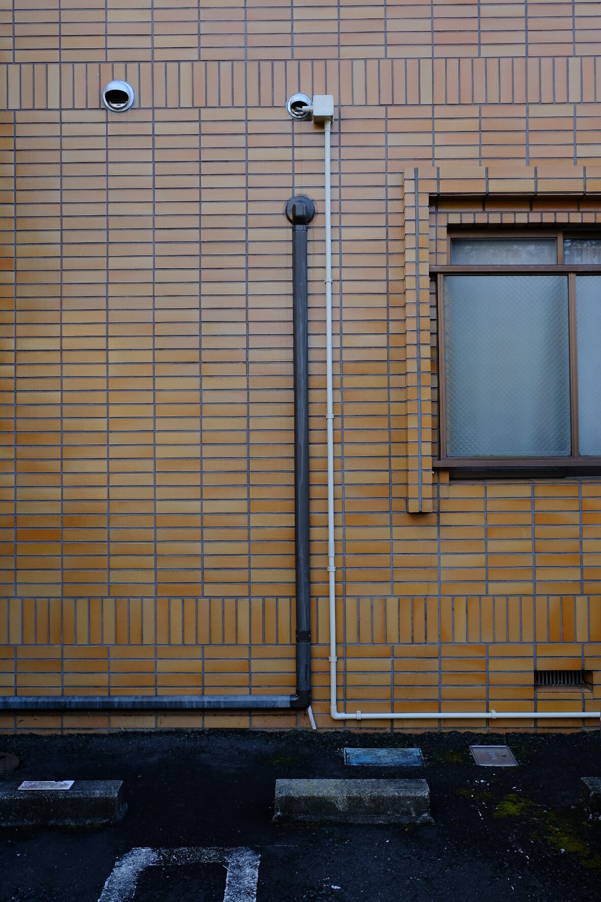

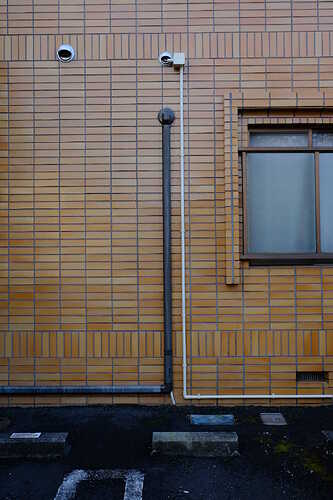

今回のRayさんの場合は、住戸がマンション建屋のいちばん端にあり、なおかつその外壁の外に駐車場が位置していた幸運もあります。
建物にはアルミ製の雨よけの付いた換気用のダクトがよく設置されていますが、その穴を利用して屋内から電線を引き出すことができました。よって、コンクリートの外壁に新たに穴を開けるような工事は不要で済んでいます。
屋内の配電盤から200Vを分岐し、それを屋外に設けたEV用充電器に繋いだ形です。配線カバーも施され、見た目にもすっきり施工できました。この形なら、EV充電に使用した電力量を測る機器を途中に入れる必要もありません。

2020年1月30日に、モデル3納車「1週間後」のRayさんにお会いしてお話しをお聞きしてきました。モデル3は、予想に違わず快適かつ愉しいクルマだそうです。プリウスPHVも良かったが、モデル3は別次元だとか。
モデル3が来てからは、1回だけブレーカーが落ちたことがあったそうです。200V充電器導入の際に、ブレーカーを40Aから60Aへ上げることを大家さんに相談に行ったそうですが、他の住戸でもすでにそうしているところがあるとかで、すんなり認めていただけました。そこからA数をよく考えて運用してきましたが、計算間違いをしてしまったようです。
今はモデル3側から、充電は24Aまでに制限しているそうです。ただし、たとえば朝の7:00までは24Aで良いものの、家人が起きて活動が活発になる7:00以降は15Aにアプリで変えられるような機能があると嬉しいと実感するようになったそうです。今のところ、モデル3は車内から設定はできますが、外からアプリで設定を柔軟に変えることは出来ていないので、そこが改善してもらいたい部分だとか。
