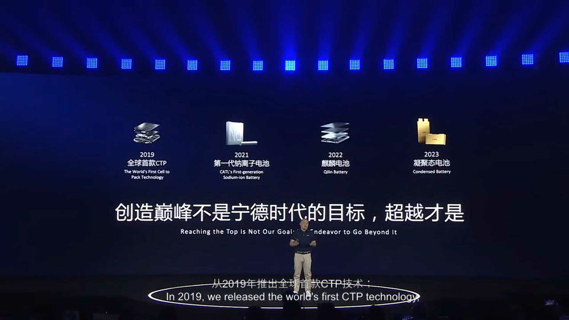

次に登壇したのは乗用車事業部CTO(最高技術責任者)のGao Huan(高煥)氏です。CATLが2019年からほぼ毎年のように革新的な電池技術を生み出してきたことから説明し、先程Wu氏が述べていた消費者のニーズの変遷に合わせた製品開発を行っていることを強調します。

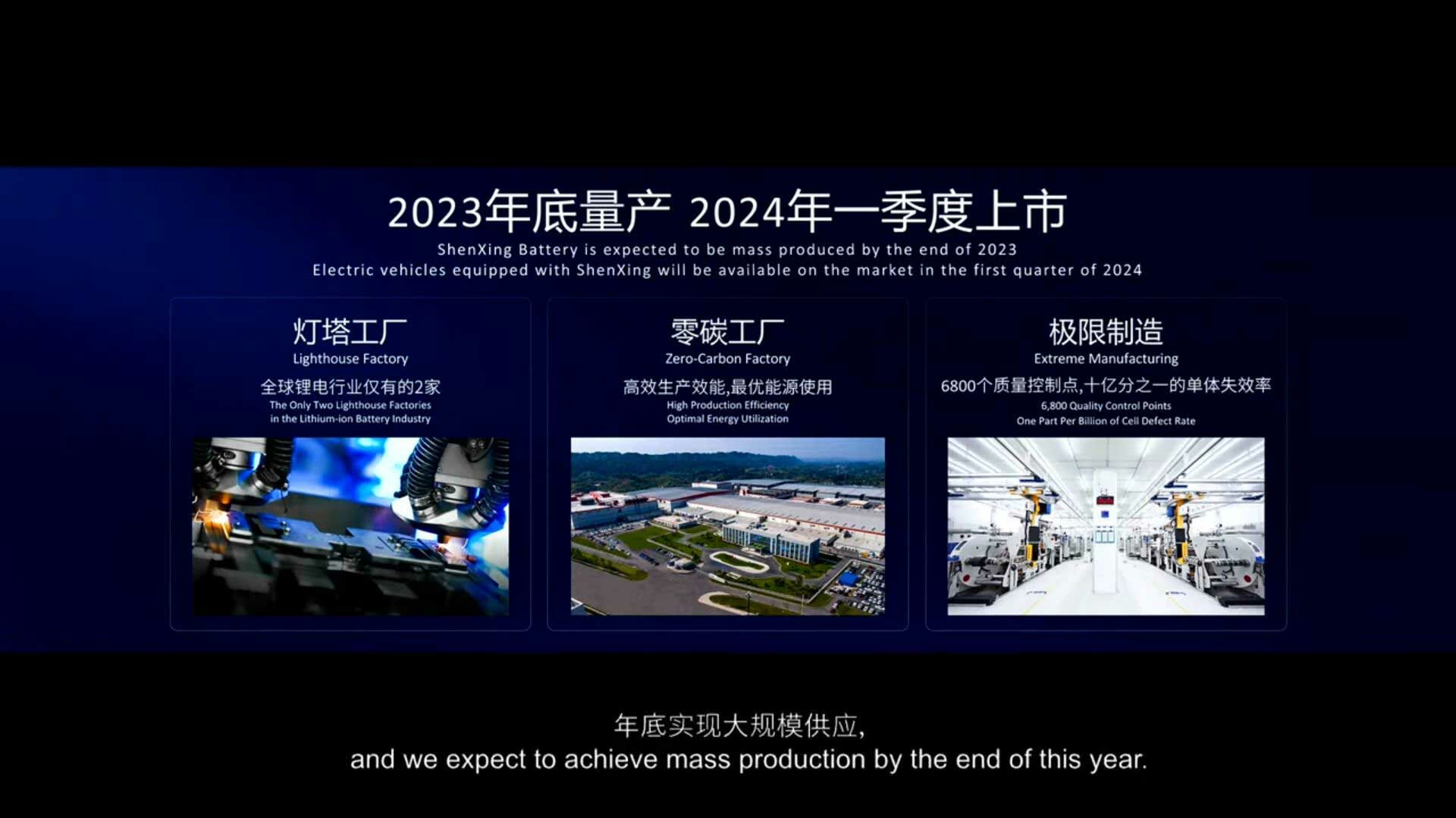

他にも正極材や電解液、セパレーターなどが改良されたことでバッテリーの発熱が抑えられ、熱暴走が起きにくいため、ただ急速充放電ができるだけでなく安全性と寿命もしっかりと確保しているとのこと。さらにCATLでは先進の製造技術と品質管理体制で不良率をPPB級(10億個に1個の不良)に抑えており、日本が得意とする「製品の信頼性」もお株を奪う勢いです。
充電性能の高さは、EVに搭載するバッテリー容量を抑えても(つまり低価格のEVでも)実用性が高いモビリティになることを意味しています。ShenXingは高性能大衆モデルのEVに貢献することでしょう。実際にプロダクトが発売されないと詳細な評価はできませんが、日本市場にも広い支持を集める大衆的EVが登場することに期待したいところです。
ShenXingバッテリーは年末までに量産体制にこぎつける予定で、2024年第1四半期にはShenXingを搭載したEVが販売されるだろうとのことです。そのために生産の上流と下流工程と一致協力した開発を進めていくようです。
