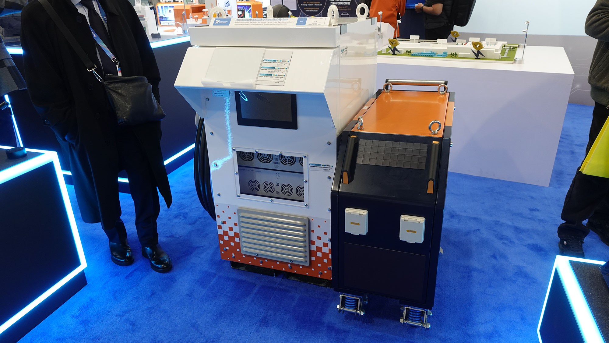

次に、台湾ProLogium Technology製バッテリーを搭載した可搬型充電器を展示した九州電力である。ProLogiumのバッテリーセルは全固体電池で、セルは台湾で製造し、立ち上げ中の北九州工場でモジュール化とパック組立を行う。主に建設機械向けの可搬型急速充電器として、パートナー企業の日立建機で既に採用が始まっているという。今後は非常用電源、イベント用電源、可搬型EV急速充電器としての利用も想定しているとのこと。全固体電池ではあるものの、寿命(サイクル数)は三元系リチウムイオン電池と同程度の約3000回と説明を受けた。

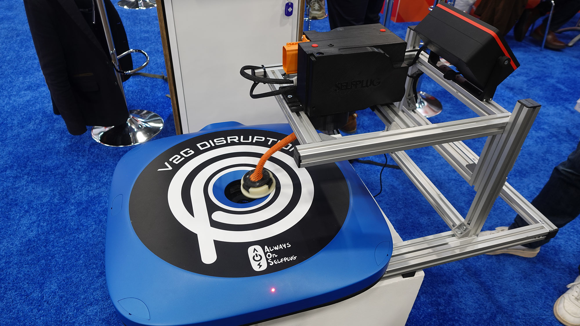

ユニークな事例として注目したのが、フランスgulplugの充電システムだ。これはワイヤレス給電でも一般的なコネクタ式でもない。地上側に直径約50cmの送電部を設置し、車両側にはケーブル付き直径約5cmの受電部を装備。受電部を送電部中央に落とすと磁力で適切な位置に自動的に収まり、充電が開始される仕組みだ。V2Gにも対応し、ワイヤレス給電方式に比べて安価である点がメリットだという。

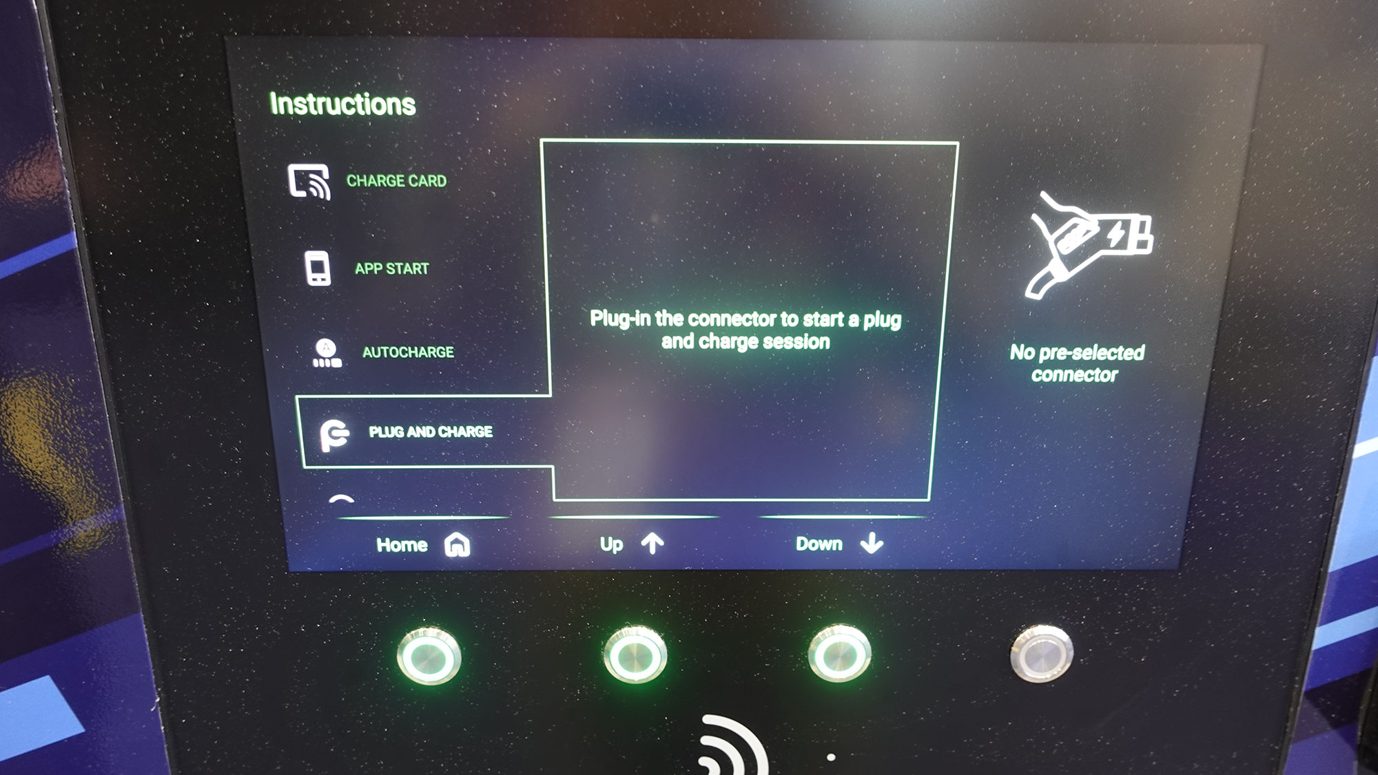

欧州勢では、ドイツP3とイタリアAlpitronicによる急速充電器が印象的だった。CHAdeMO、NACS、CCS1/2、GB/Tに対応し、PnC機能を備えたマルチスタンダード対応機で、写真のモデルは400kW級。PnCがいよいよ本格普及段階に入ってきた手応えを感じる展示だった。

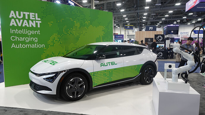

ここからはいよいよ充電ロボットである。まず中国のAUTEL。CESでは毎年EV充電器を出展しているが、今年はKIA EV6と組み合わせた自動充電ロボットを展示。車両の充電ポート位置を認識し、自動で充電プラグを挿入するデモを行っていた。

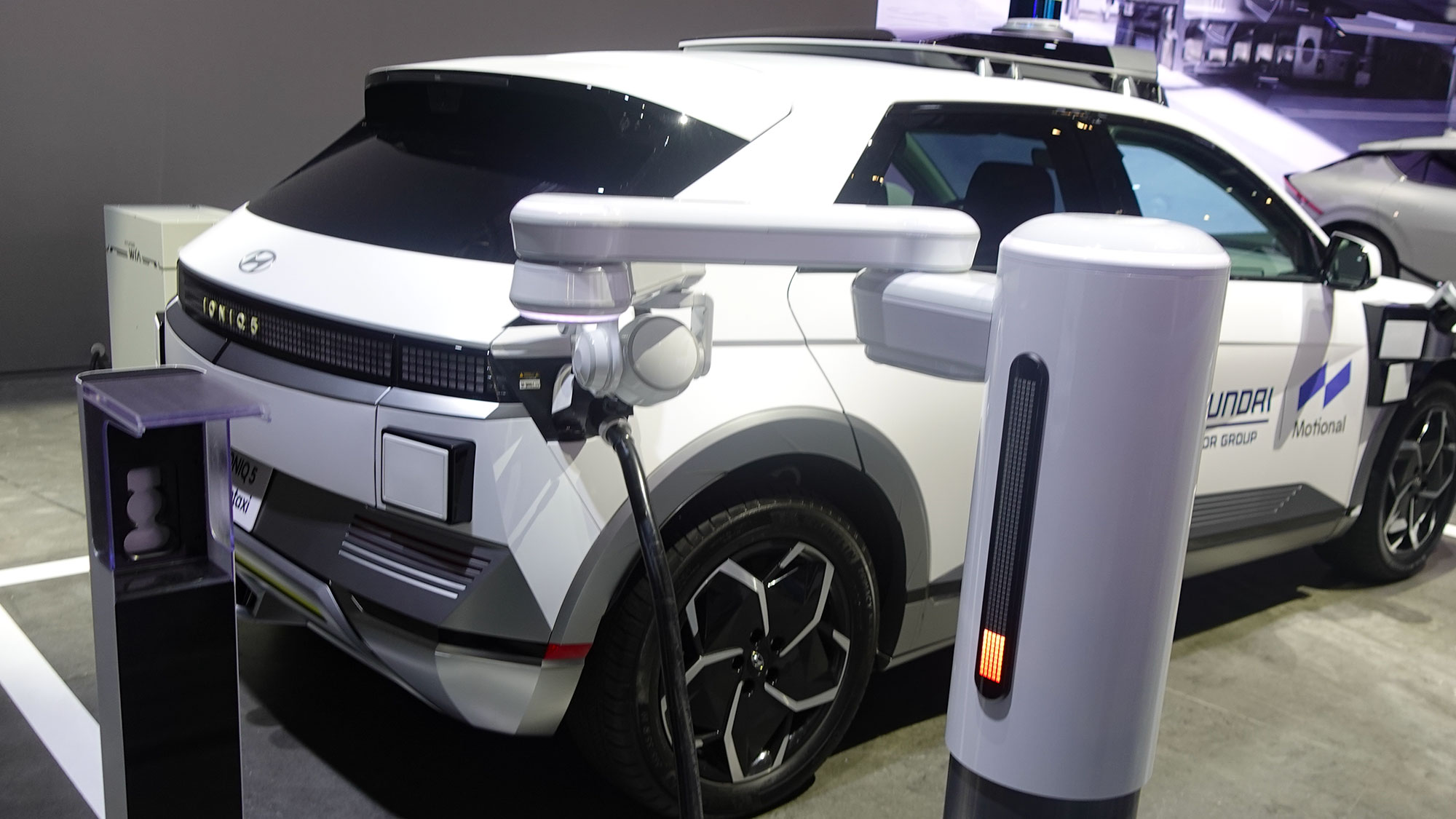

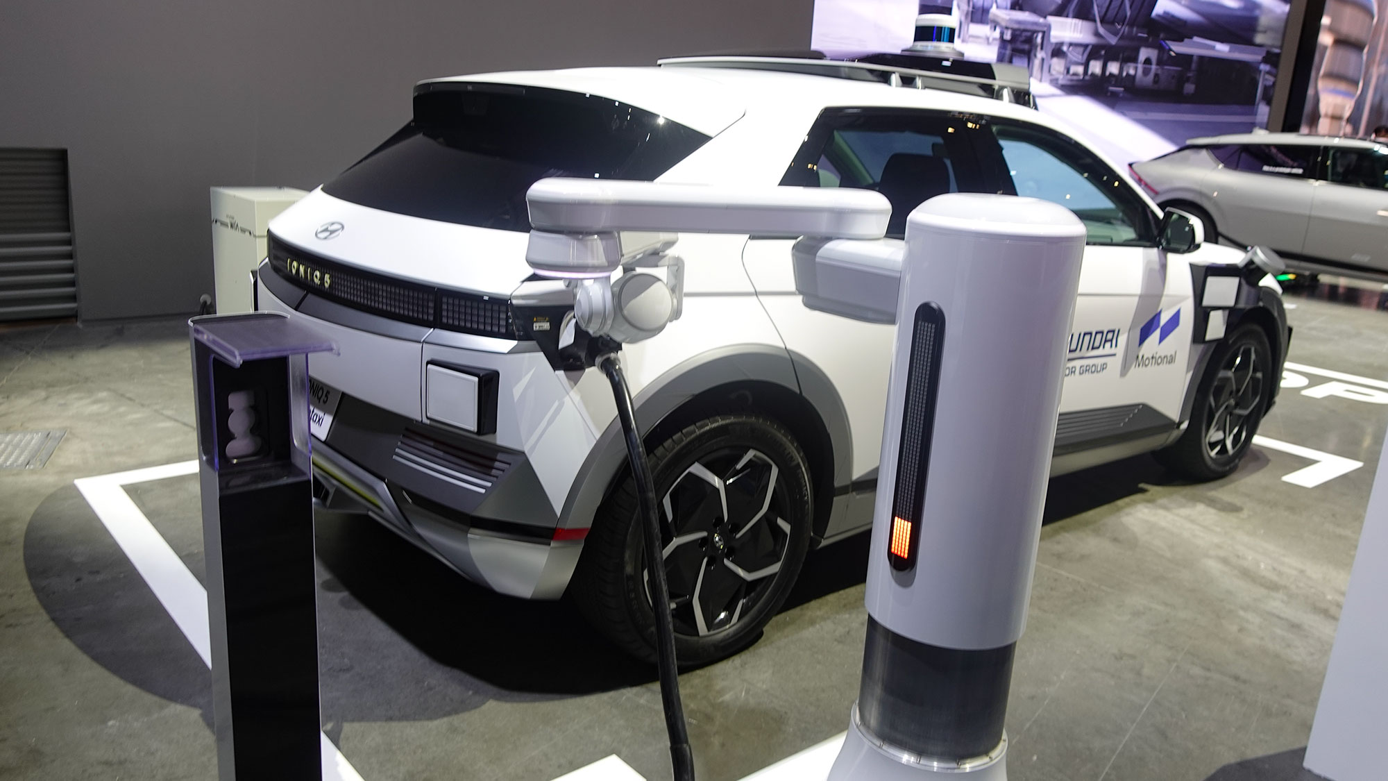

韓国のHYUNDAIは、前編で紹介した自動運転サービスMOTIONALのIONIQ 5とともに自動充電ロボットを展示。自動運転車がガレージに戻り、自らの判断で自動充電まで完結する姿は、これからの自動運転車のひとつの完成形を示しているように見えた。

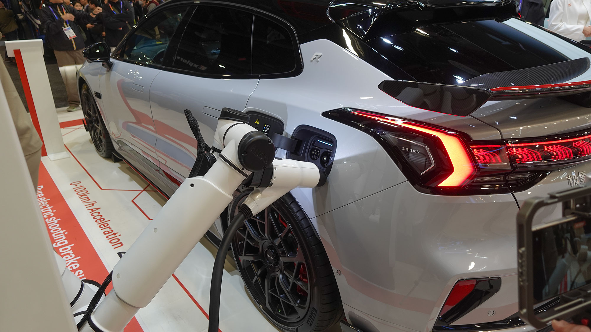

ちなみに昨年のCESでは、ZEEKRのブースでも自動充電ロボットが披露されていた。こちらも自動で充電リッドが開き、ロボットアームがプラグを挿し込む仕組みだ。
