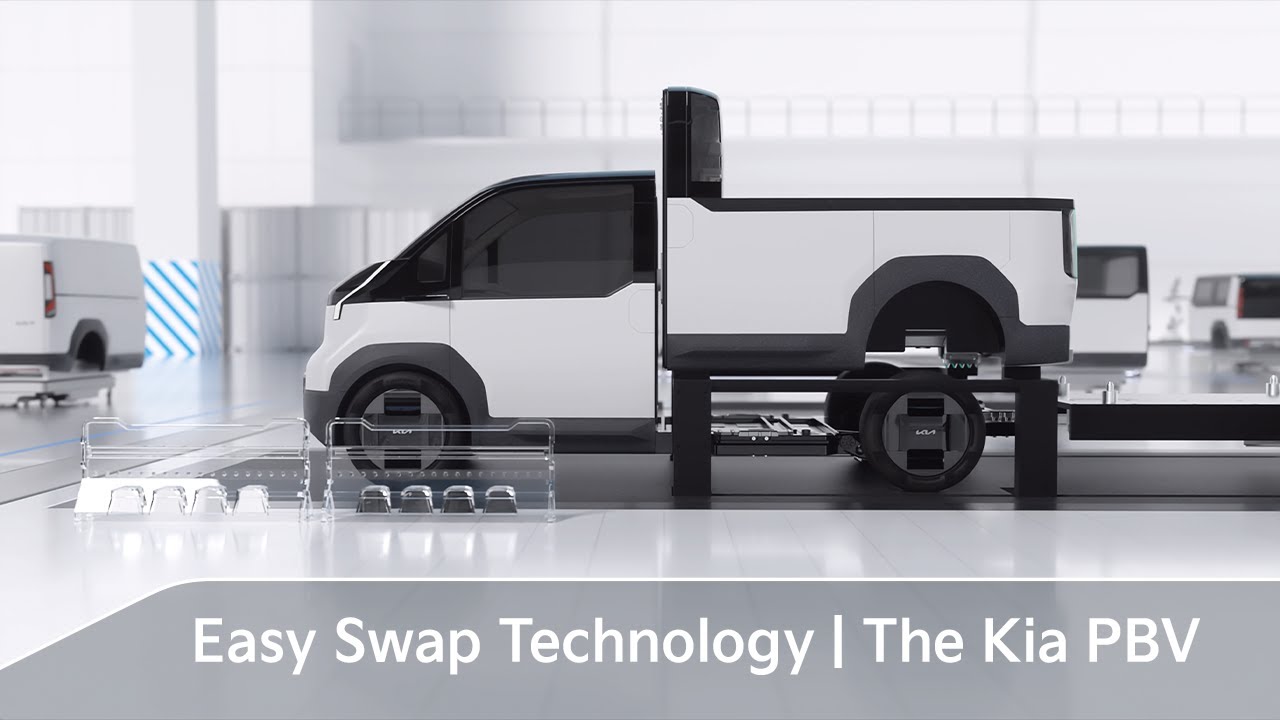

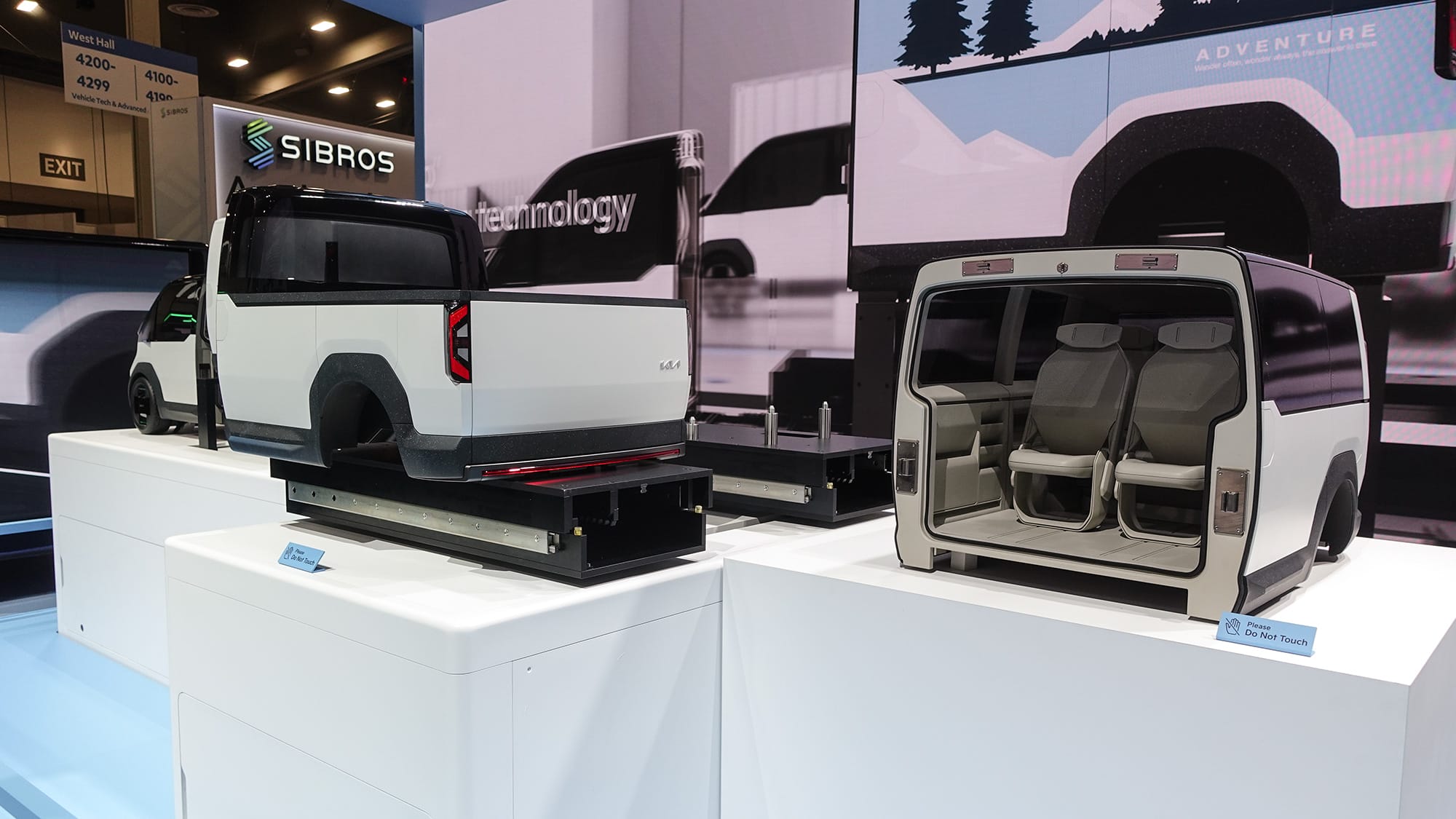

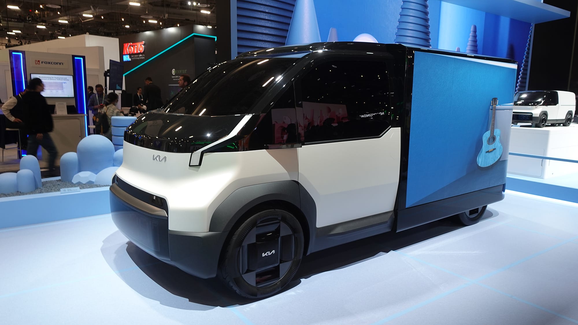

まず、ヒョンデのグループ会社である韓国のKIAである。そのKIAがプラットフォームは共用して、乗用のミニバンやピックアップ、商用バンなどに着せ替えが出来る「EASY SWAP」と呼ばれるコンセプトカーの「PV5 CONCEPT」を出展していた。
運転席の後ろのBピラーと床部分のプラットフォームは乗用も商用も同じとしながら、荷室部分を専用のステーションで交換する構造だ。例えば、普段は商用バンとして使用しているものを、週末にはリアボディを取り換えピックアップや乗用ミニバンに変えられると。これまでバッテリーの交換式などはあったが、ボディのバリエーションを変えられるのは初めて見た面白いコンセプトだ。
Easy Swap Technology | The Kia PBV(YouTube)
乗用ミニバンや商用バンだけでなくピックアップまで用意されるのはピックアップ王国ともいえるアメリカ仕様ならではだろう。

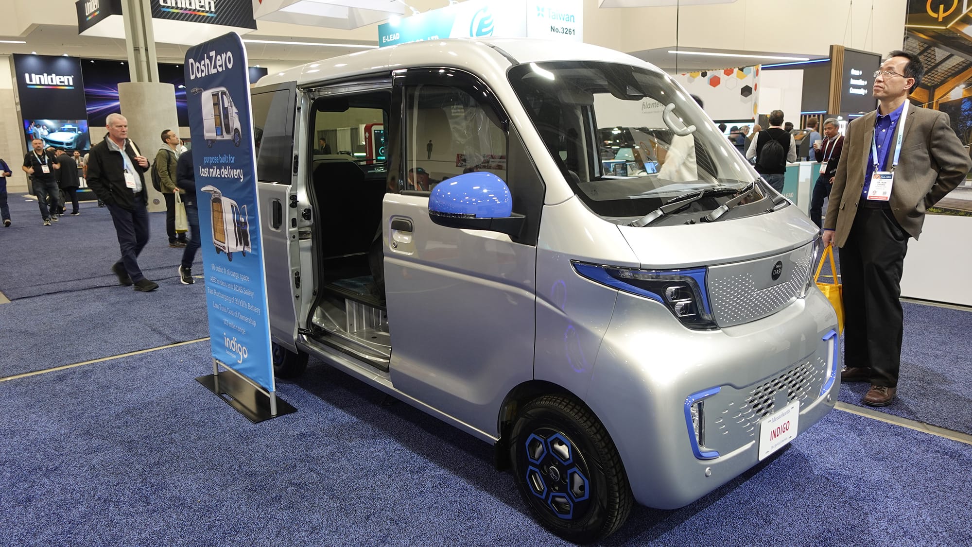

続いていくつかの商用EVを紹介する。まず驚いたのが右ハンドルの軽商用バンが展示されていたこと。そう、日本向けでASFが扱う軽EVバン「ASF2.0」だ。アメリカでも販売を検討しているようで今回は参考出品として日本仕様をそのまま持って来たとのことであった。「Dash Zero」と呼ばれindigo社のエンブレムが付けられていた。

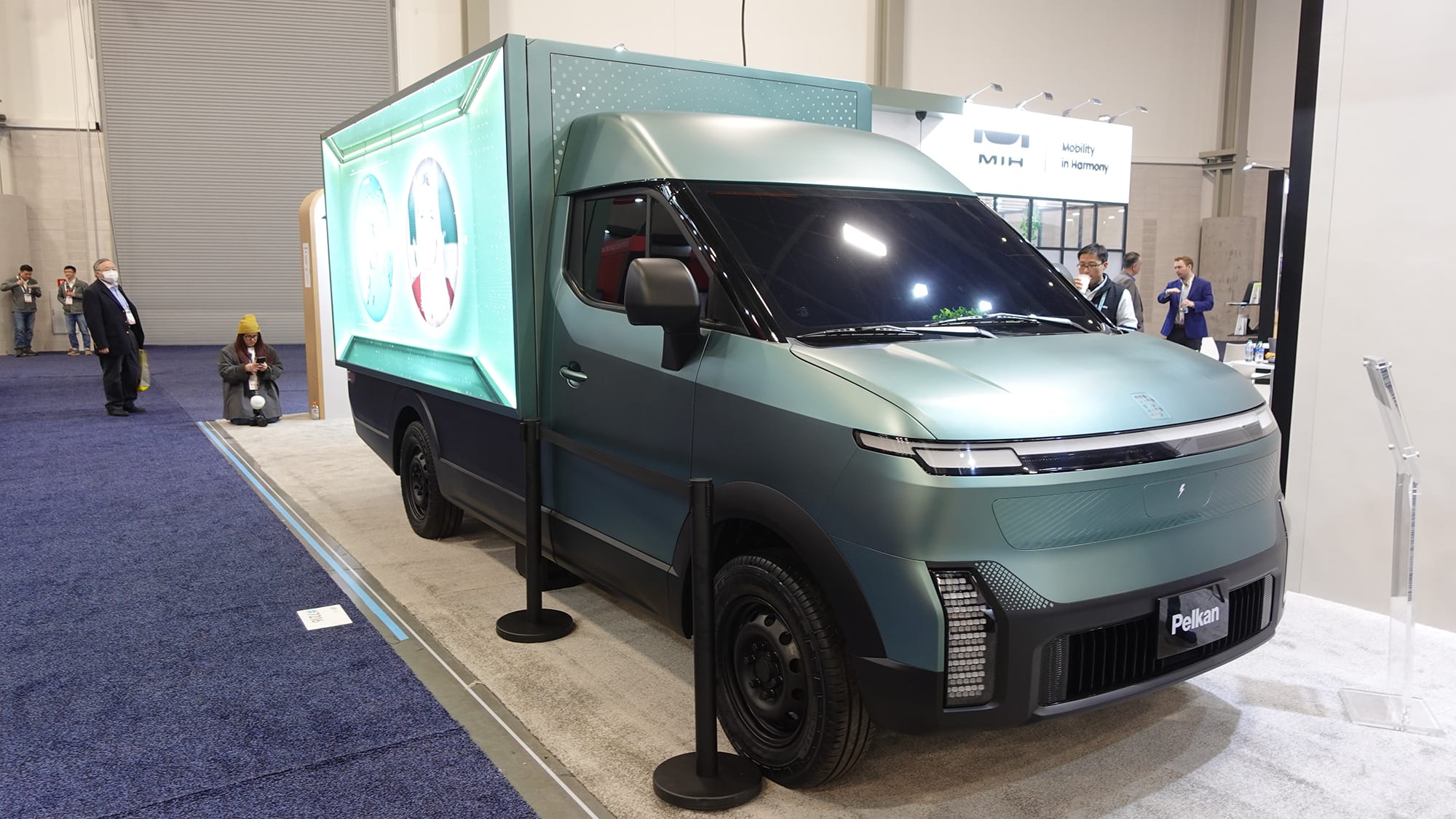

Foxconnが主導するMIHのブースに置かれていたルクセンブルクB-ON社の「pelkan」は、ボンネットをもつ商用バン。これは全くのコンセプトカーの作りだったが、2024の第一四半期(Q1)にはローンチすると発表されている。簡単なスペックは、長さ5.7m×幅1.85×高2.5mのボディに、86kWのモーターと54kWhのバッテリー容量で250kmの航続距離を持つ。積載量は、1.2トンだ。
この「pelkan」はヤマト運輸に500台納入する予定があると語っており、記憶を頼りに調べたら、日本にもB-ON社があり、過去にヤマト運輸に納入されたドイツ「ストリートスクーター」社の商用バンを入れた会社であった。詳細は未確認だが、ヤマト運輸はルクセンブルクの商用バンを導入予定の様である。

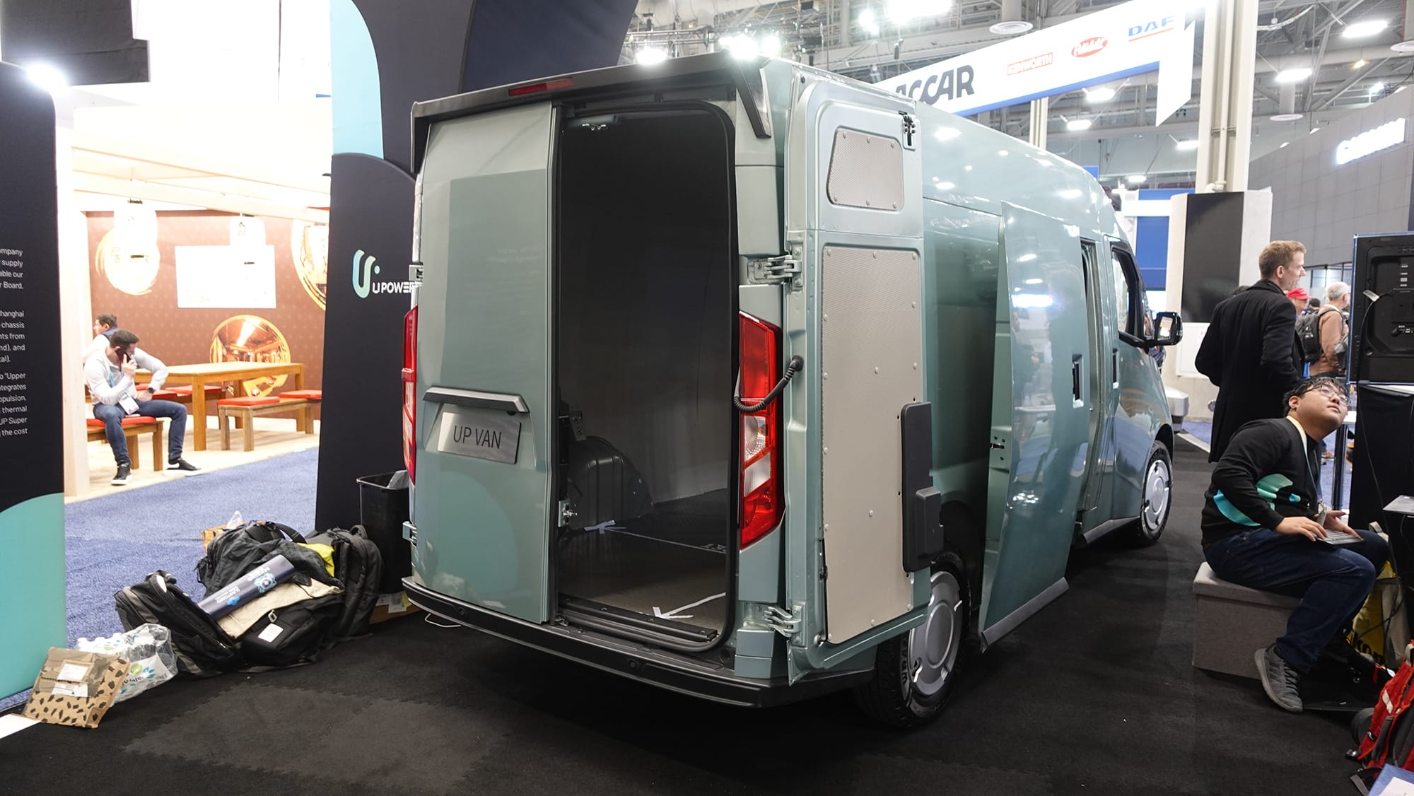

アメリカUPOWER Tech社の「UP VAN」は、低床の荷台が特徴だ。スペックは明かにされていないが、デトロイトに本拠を置くLUMOS EV Inc.と「UP VAN」の開発契約をしたと発表。合わせて、日本の再生可能エネルギー事業などを手掛けるG Three Holdingsとの提携も発表されたので、こちらも日本で発売されるかもしれない。

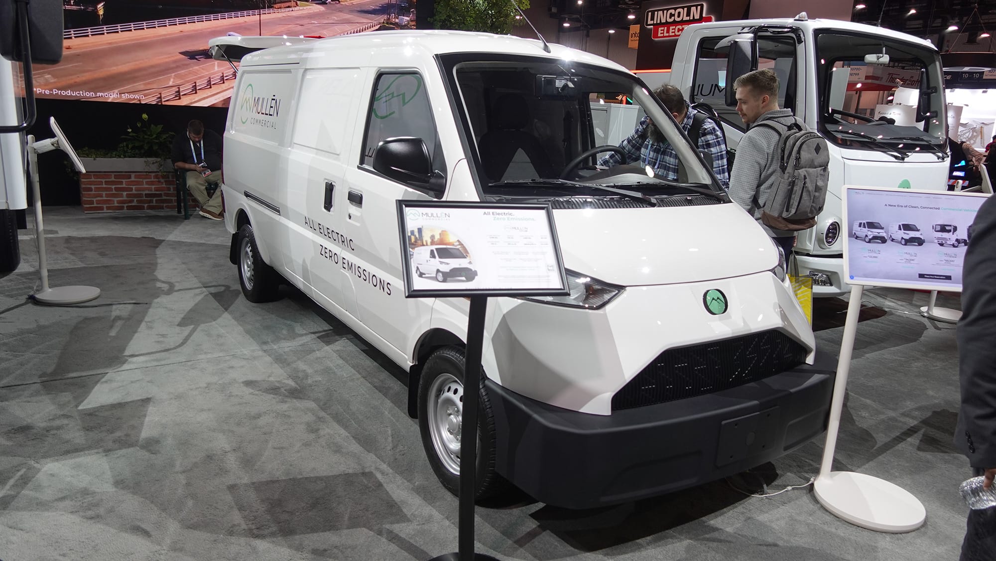

まず商用バンの「ONE」。長さ4.7×幅1.6×高1.7mのボディに60kWのモーターに42kWhのバッテリーを搭載し、180kmの航続距離と750kgの積載量を持つ。アメリカでの販売価格は$34,500(約500万円)。大きさ、見た目はトヨタのタウンエースに似ている。製造は中国のWuling(五菱)である。

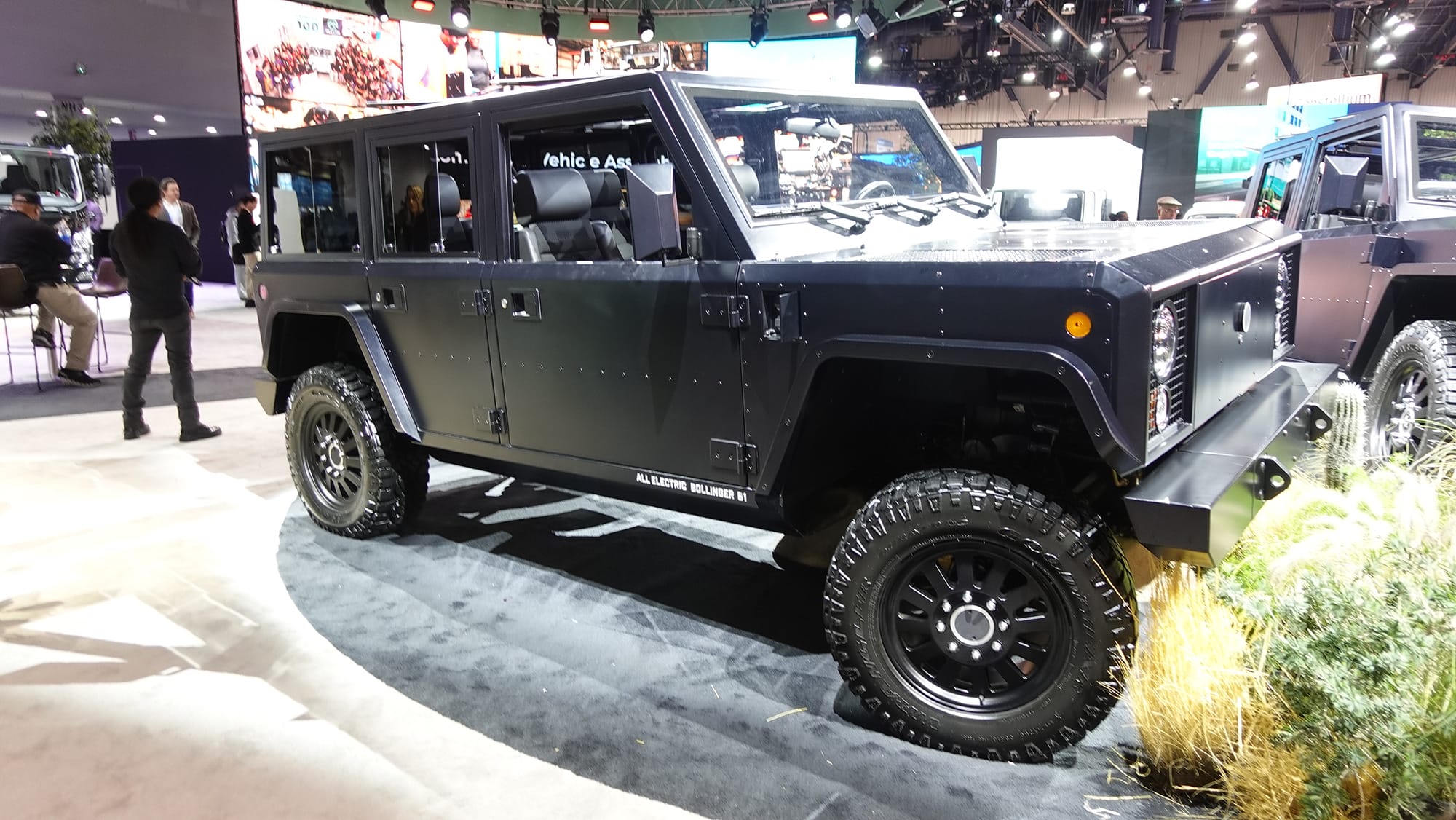

そして、MULLENのグループ会社であるBollinger Motors。アメリカミシガンの会社で、オフロードEVで有名な会社だ。
ピックアップ型の「B2」から紹介する。SUV型「B1」の兄貴分として、ピックアップ型「B2」は更に長いホイールベースに長い荷台を備え本格的オフロード機能を備える2モーター2段減速機付き全輪駆動となる。詳細なスペックは不明だが、荷台と室内にはハッチが設けられ、ハッチを開けると荷台と室内が通じ更に長尺物などを載せることが出来る。
アメリカでは、GMハマーEVにもピックアップがラインナップするが、「B2」はトラックの大きさ区分がクラス3となるので、普通のピックアップのクラス2より大きなものになる。それだけにワイルドなオフロードピックアップといった感じだ。

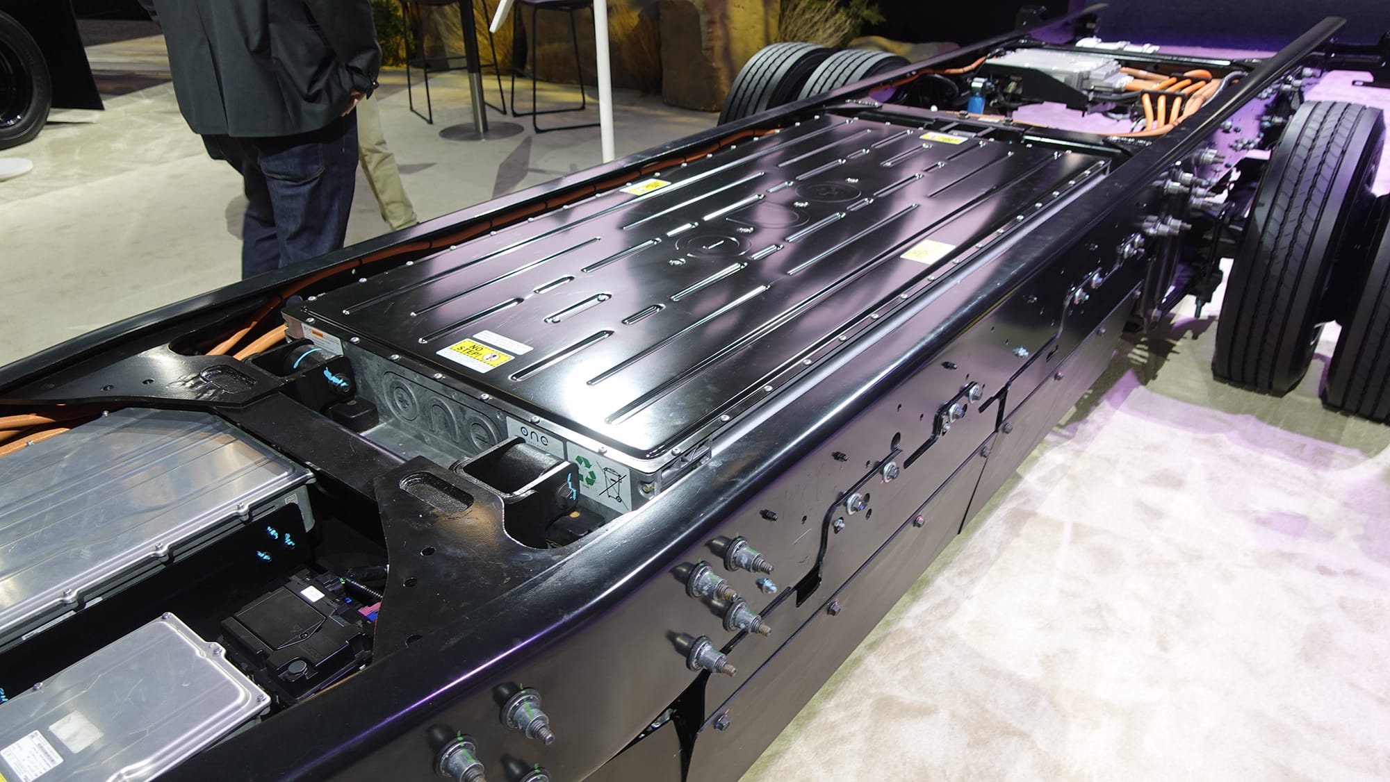

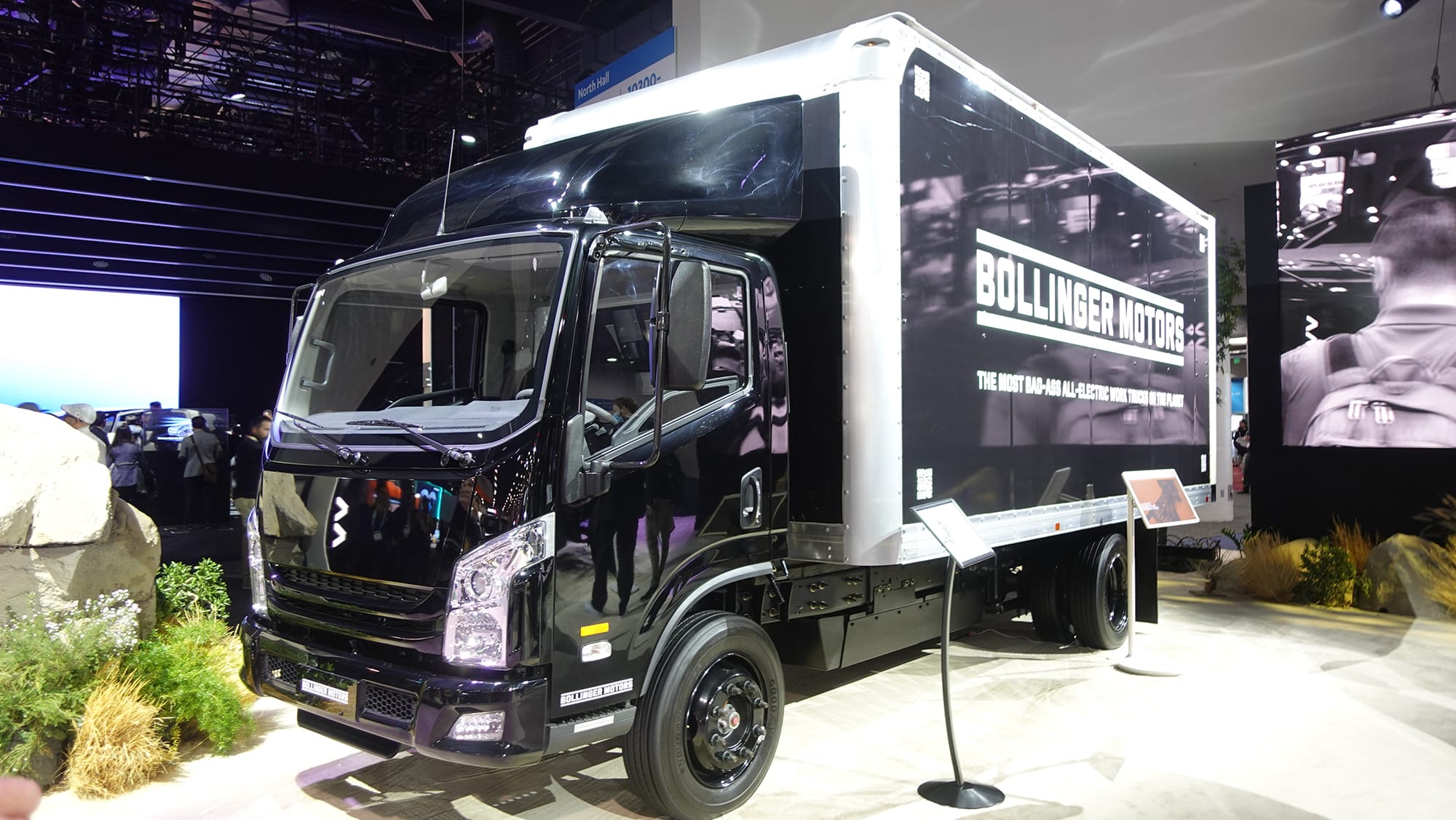

同じくBollinger Motorsから、キャブオーバー型のトラック「B4」のパネルバンとその荷台を外したシャシが展示されていた。こちらのトラック区分はクラス3と4。「B4」は、クラス4で、車両総重量7トンで最大積載量が3.3トンとなる。
特徴は、リアデフ一体式のe-BEAMを採用しているのでプロペラシャフトがなくなり、その部分の左右のフレームの間にバッテリーが搭載されている。非常にパッケージの良いものとなっている。こちらもいすゞのエルフに似ている感がある。
聞くことは出来なかったが、シャシなどは親会社MULLEN同様に中国から供給を受けている感じであったが、設計、組み立てはアメリカミシガン州にデトロイトで行っているとのことであった。

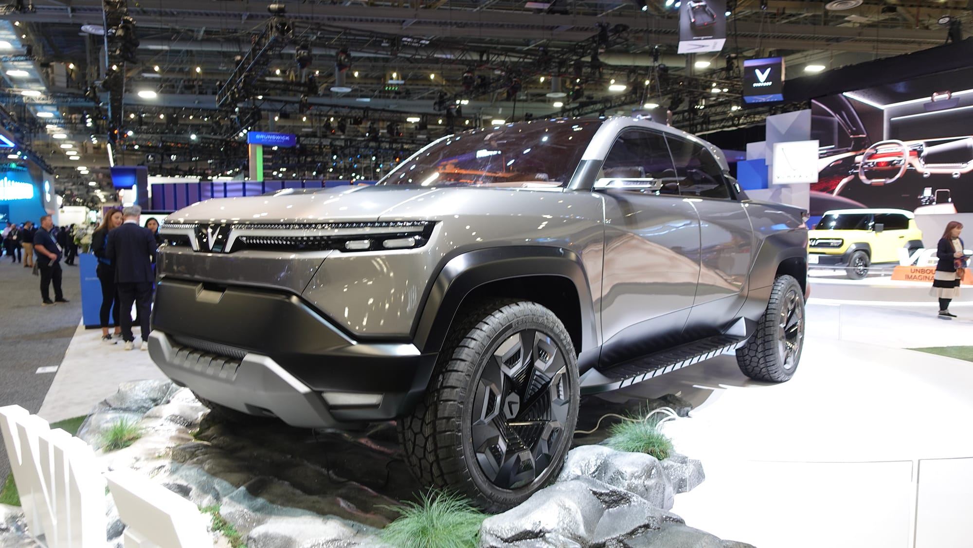

ここでピックアップが出てきたのでもう1台紹介する。ベトナムの新興EVメーカーのVINFAST(ビンファスト)が、新型ピックアップトラック「WILD」をワールドプレミアした。ビンファストは既にSUV型をアメリカでも発売しており、それに続くモデルとなる。全長5324mm×幅1997mmのボディに観音扉のドアを持つ。見た目はまだショーモデルの様であった。詳細も発表されていない。

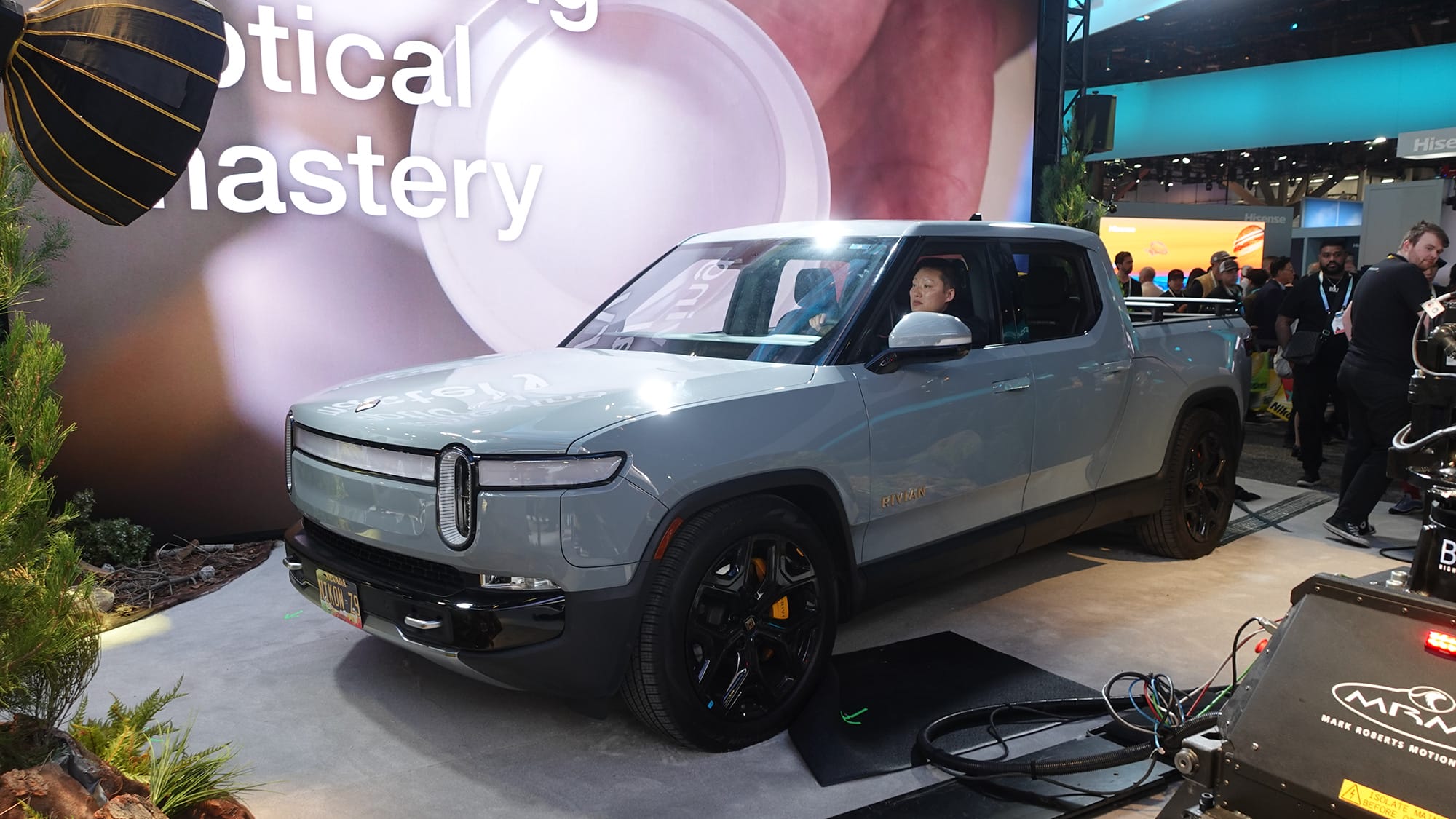

また日本ではなじみがないがアメリカの新興EVメーカーRIVIANのピックアップ「R1T」が何台か、展示ブースの脇役として展示されていた。ピックアップを展示するところは、アメリカのイベントらしい趣向である。

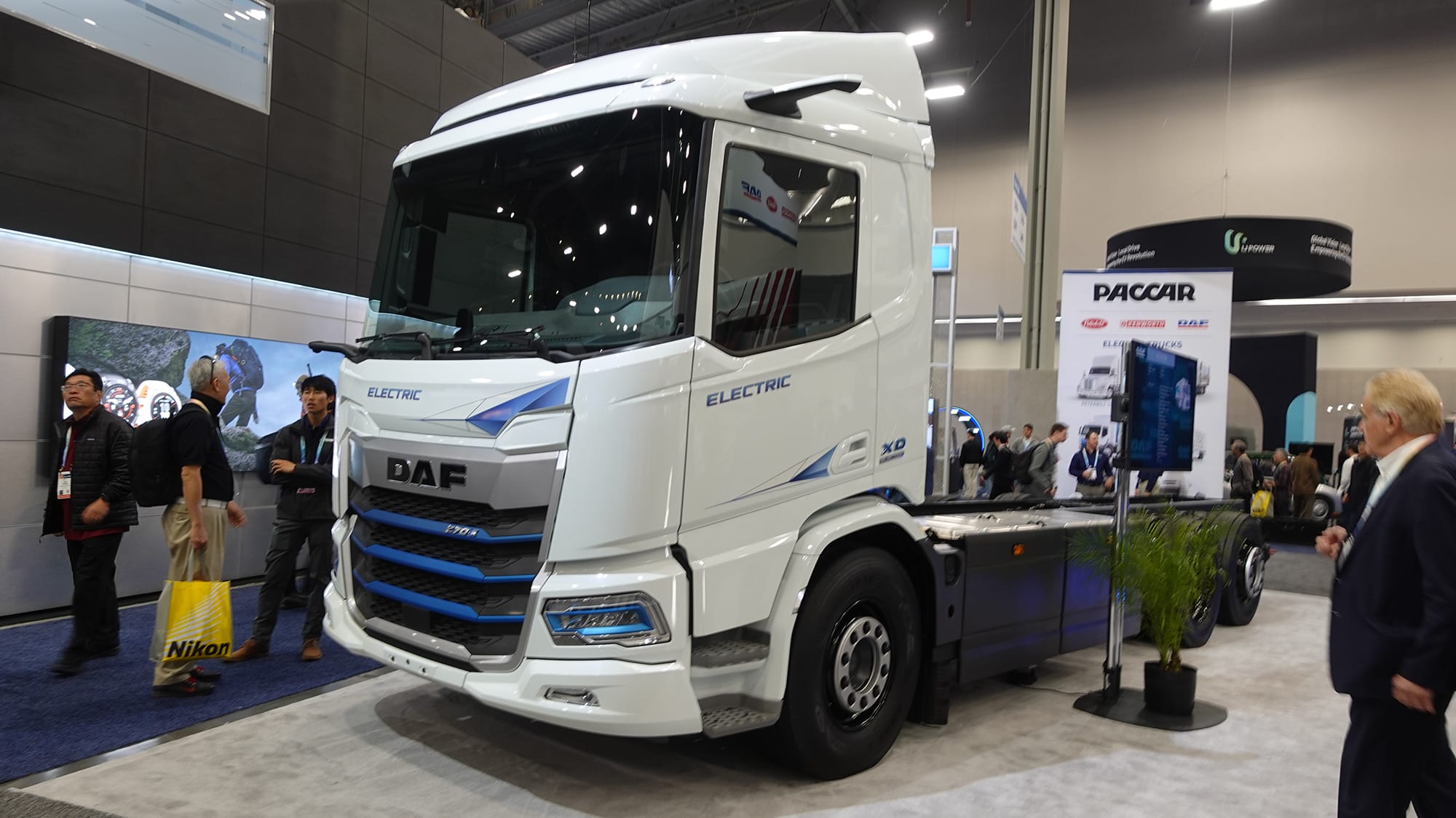

ここからは大型になる。オランダのDAFである。270kWのモーターに420kWhのバッテリーを搭載し車両総重量は29トンとなる。荷台のついていないキャブ付きシャシ状態で展示されていた。

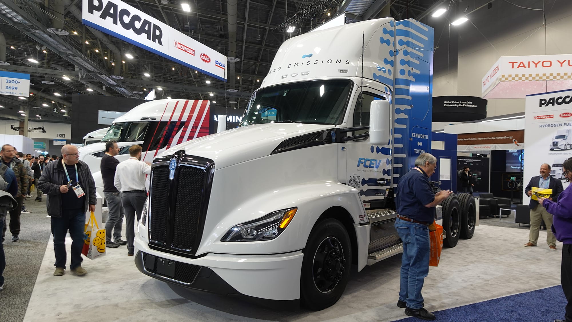

次はFCEVトラック。これも大型でアメリカのKENWORTHのボンネット付き大型トレーラーヘッド。FC(燃料電池)システムはトヨタ製が搭載されている。アメリカロスアンゼルス港を中心にトヨタと共同で実証試験をしたトラックだ。既に試験は終了し成功裏に終了したと報じられている。報道では、連結車両総重量(GCWR)約37.2トンまで満積載した場合の航続距離は約480km以上に及ぶという。また、15~20分の充填時間で、1日に複数シフト走行し、最長約800kmまで走行が可能だとしている。

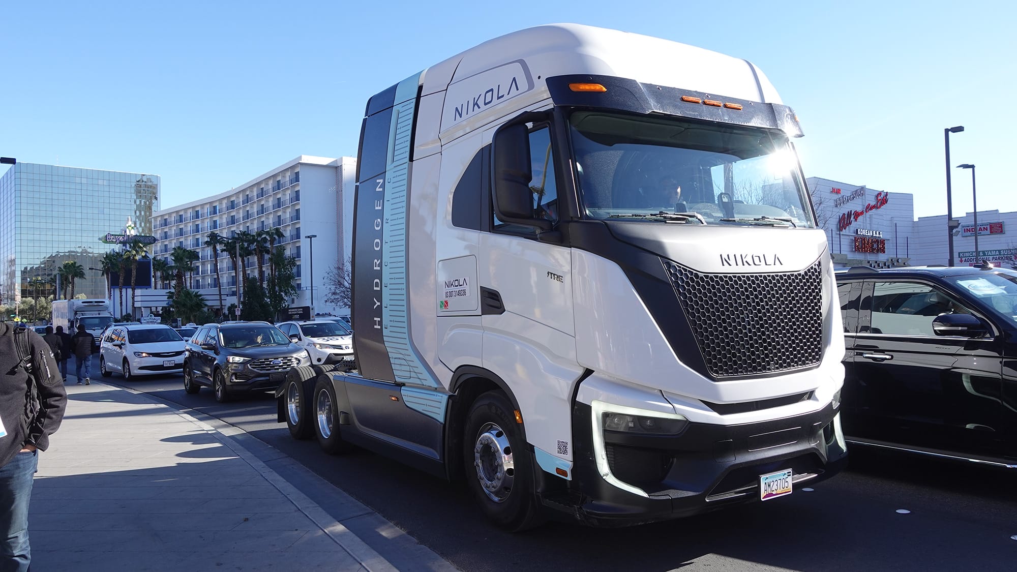

そして最後の1台は室内会場では見かけなかったが、アメリカの新興FCEVメーカーNIKOLAのトレーラーヘッド。会場外の公道をデモ走行していて、頻繁に見かけた。一回の充填で800kmの航続距離を持ち、20分で充填が可能となるもの。トラックの区分はクラス8の大型。200kWのFCで最大出力575kWのモーターを駆動する。水素タンクの圧力は700気圧でトヨタの「MIRAI」等と同じ高圧のものが採用されている。
