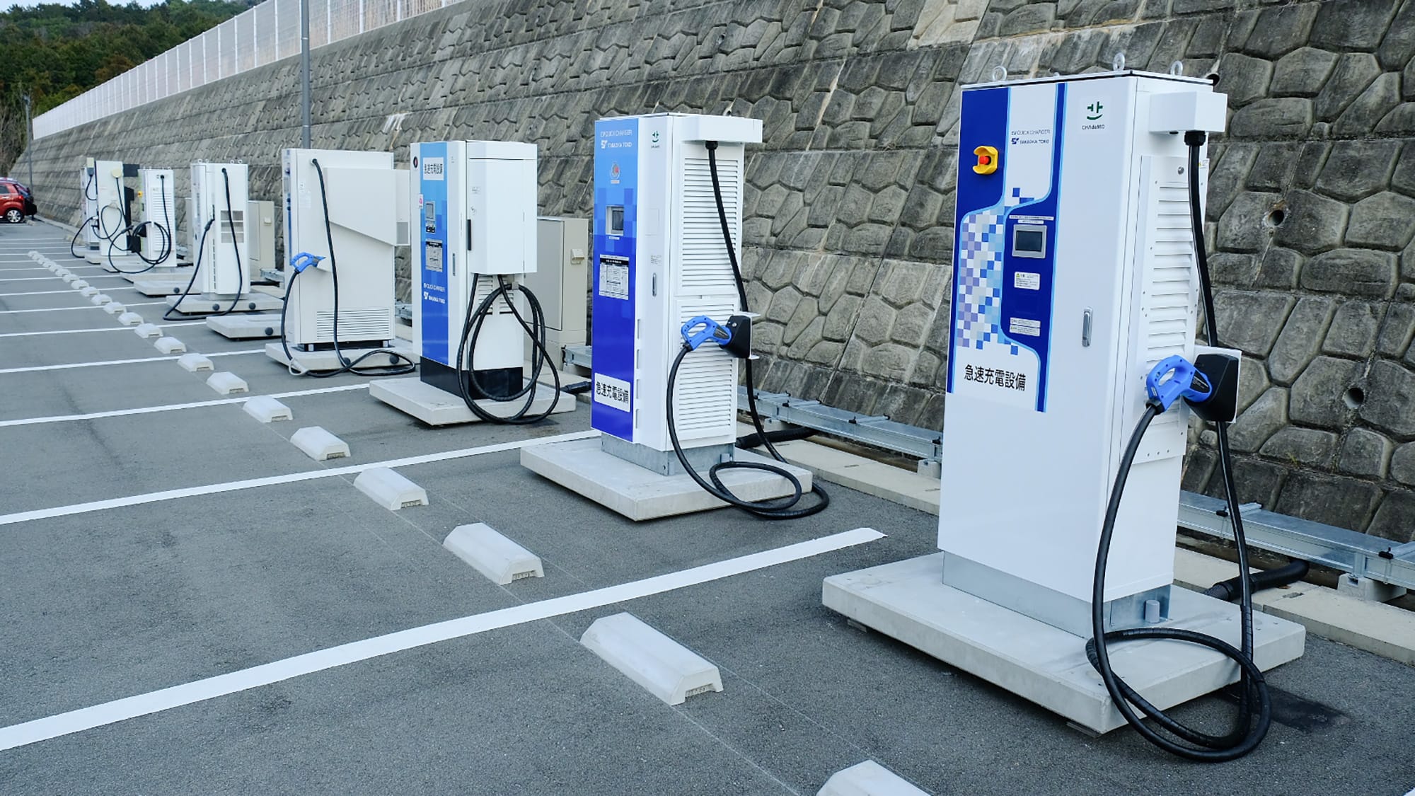

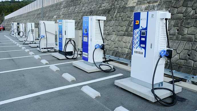

CHAdeMO(以下、チャデモ)規格の急速充電器では、EVの車種や充電器の機種が増えるにともなってさまざまな不具合が発生していました。マッチングセンターにはまず13機種(今年度中に3機種のほか、今後新型充電器などを最大20台まで増設可能)の急速充電器が設置され、新型EVなどの発売に先駆けて、車両と充電器の接続テストを行い、不具合が確認された場合は対策を講じることができるようになります。

1新電元工業SDQC-50-U500.92024年8月設置予定
2ニチコンNQC-A502500.92024年8月設置予定
3日本電気NQVC500500.9
4JFEテクノスRAPIDAS-X-AE500.92024年8月設置予定
5日産自動車NSQC440.9
6東光高岳HFR1-40B4400.9
7ハセテックQC02-2P2W-NE500.9
8ニチコンNQC-TC503501.0
9ABBTerra184JJ-X1801.2
10デルタ電子EVHJ104J2CB301001.2
11新電元工業SDQC2F90XT4415-MBMS901.2
12東光高岳HFR1-50B8501.2
13東光高岳HFR1-120B10-A71202.0
14ニチコンNQD-UCX04P1002.0
15ダイヘンDQC050LS502.0
16東光高岳HFR1-50B9502.0

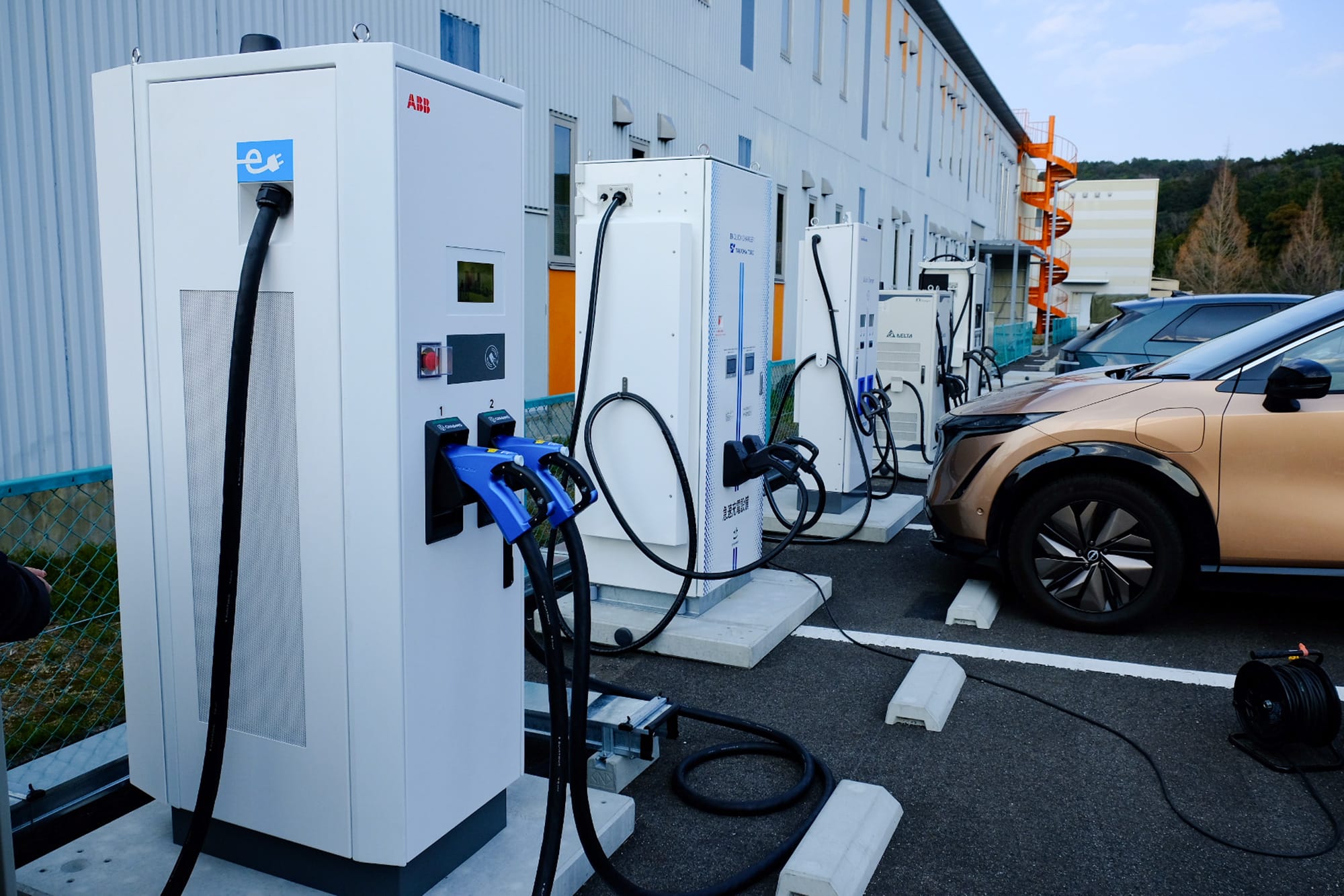

写真も紹介しておきます。長年のEVユーザーであれば、お世話になったことがあり、見覚えのある機種が並んでいると感じるでしょう。ちなみに表内の「バージョン」というのは、0.9から始まったチャデモ規格のバージョン(関連記事)です。
マッチングセンターの機種については、日本国内ですでに多く設置されている機種を選定したということで、現状設置の13機種で国内充電スポットの70%程度になる(8月の3機種増設でさらに数%向上する)ということでした。
