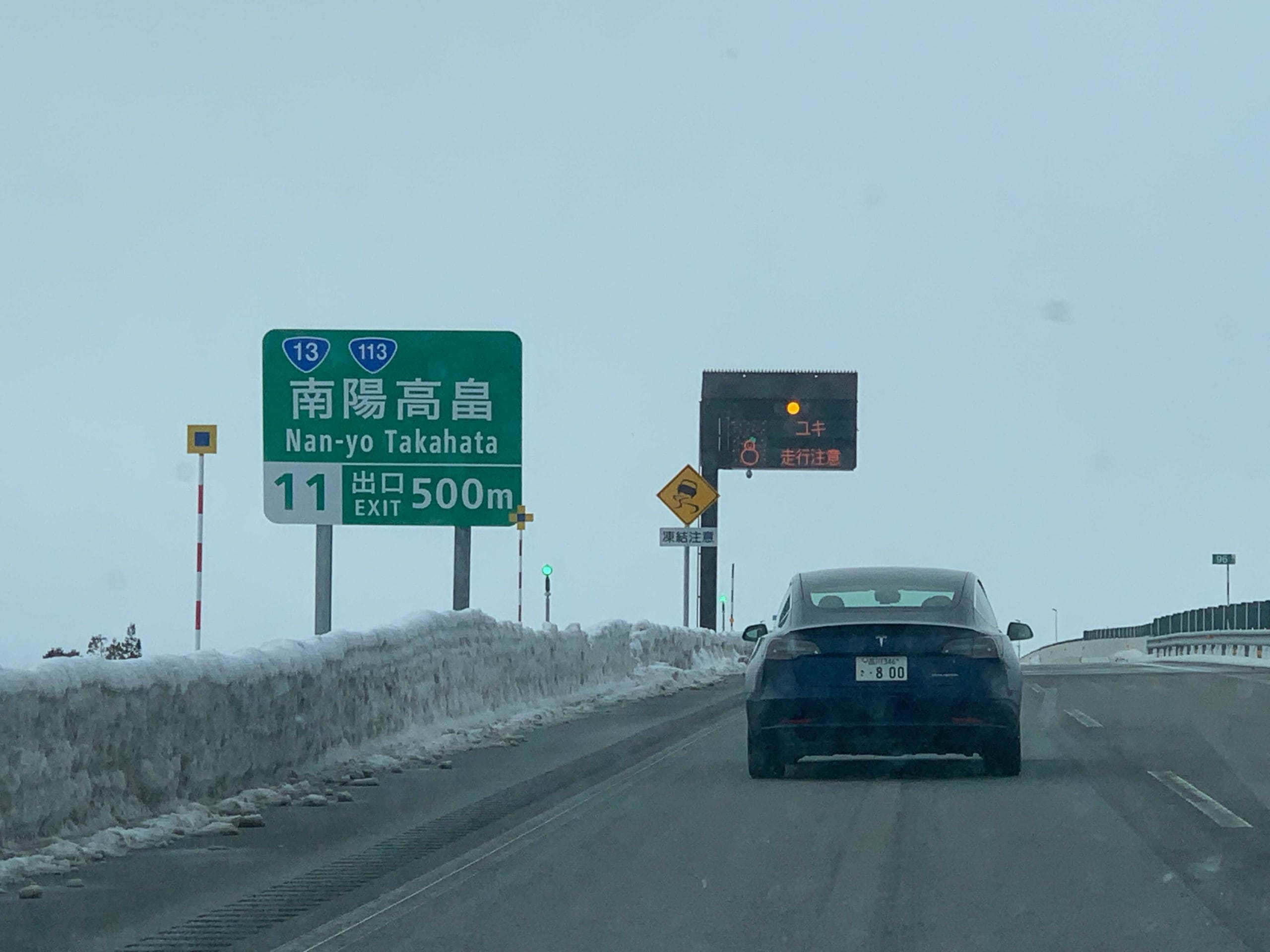

青いテスラモデル3パフォーマンスのドライバーは僕テスのトシさん。371km先のEVsmartオフィス駐車場へ向けて出発。山形→東京では地形的に下りなので余裕で到着できるだろうと思い90%スタート。途中数分ほど経過撮影の為SAPAへ入りましたが充電はせず4時間14分で会社駐車場へ0%到着でした。
実は裏でテスカスさんと私のスマートフォンのテスラアプリでEVsmart号の様子を見ていたのですが、2人とも無事にたどり着けたのか心配していました。駐車場にたどり着ければ充電器があるので一安心。電池残量が0%でもバッファーで10~20km走行できるみたいですが7%下回ったら安全なところに停めて充電器を探すことを推奨します。

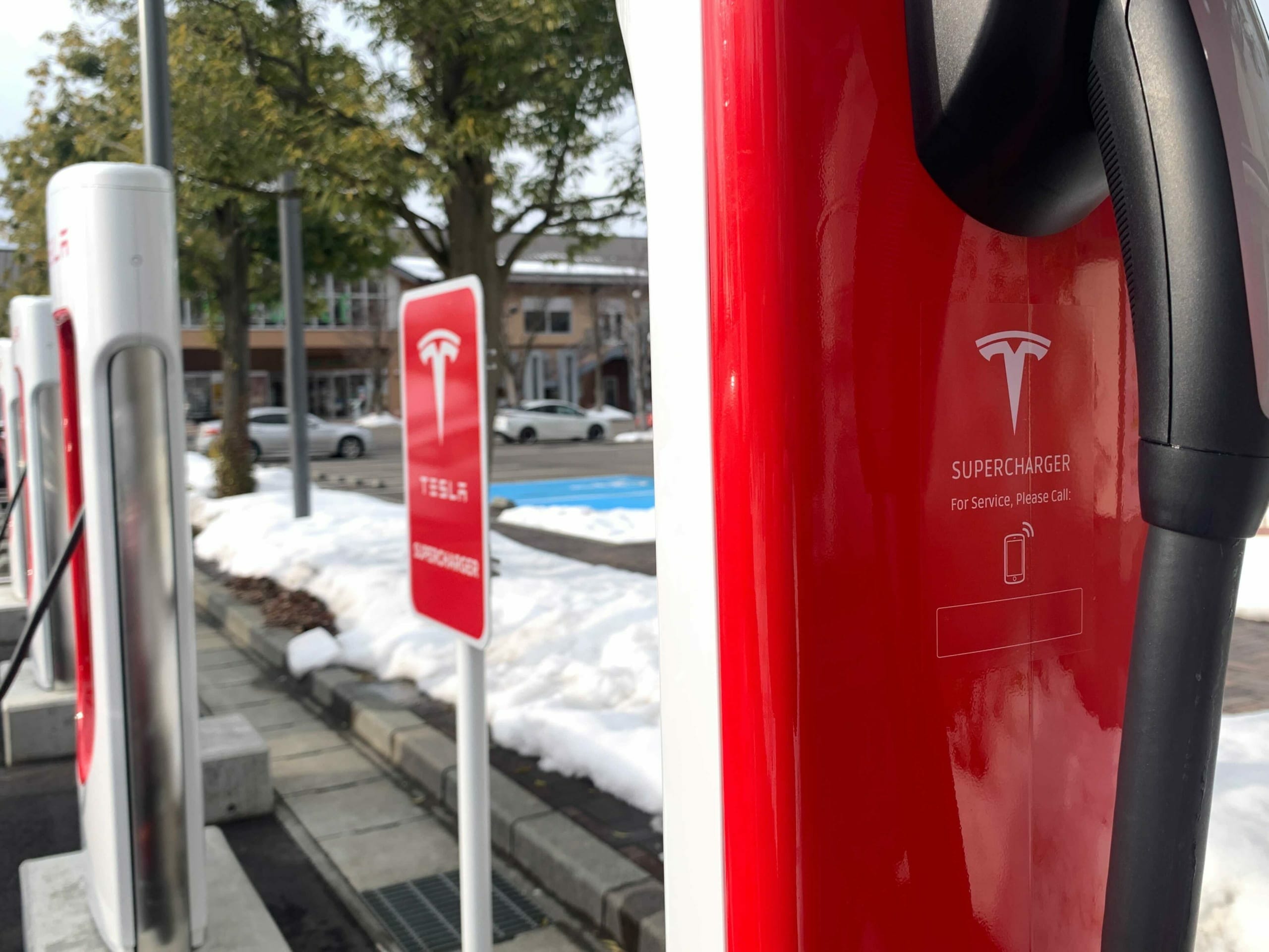

山形スーパーチャージャースタート(40%)→郡山スーパーチャージャー到着。お土産のケーキを買いつつ35分充電(8%→90%)→ゴールの東雲スーパーチャージャー(28%)。
ゴール到着時に28%残っていたので郡山スーパーチャージャーでの充電を10~15分ほど短縮できたかもしれません。4時間39分というタイムでしたがガソリン車に乗っていた時と大差ない時間に思いました。ただ、テスラスーパーチャージャーは高速道路を一旦降りて充電しないといけないため若干高速道路代が高くなります。
