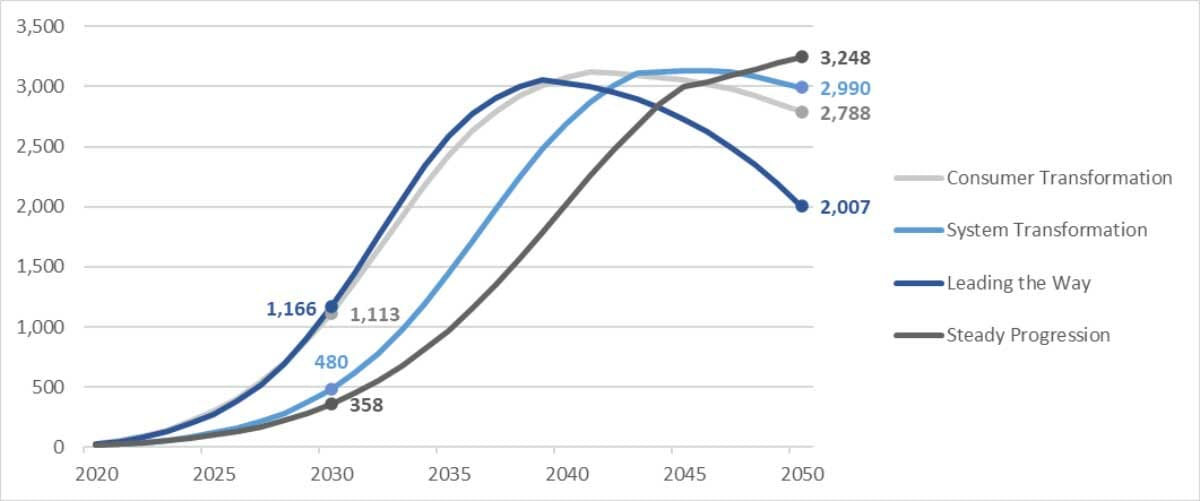

まず、FES2020におけるEV導入見通しである。図-5の通り、4シナリオとも2020年以降急激にEV導入が進む見通しとなっている。英国運輸省(以下、DfT)が公表している車両統計によると、2020年9月末時点で登録されている車両台数は約3,187万台であるが、FES2020では2030年358-1,166万台、2050年には2,007-3,248万台のEV導入が見込まれている。

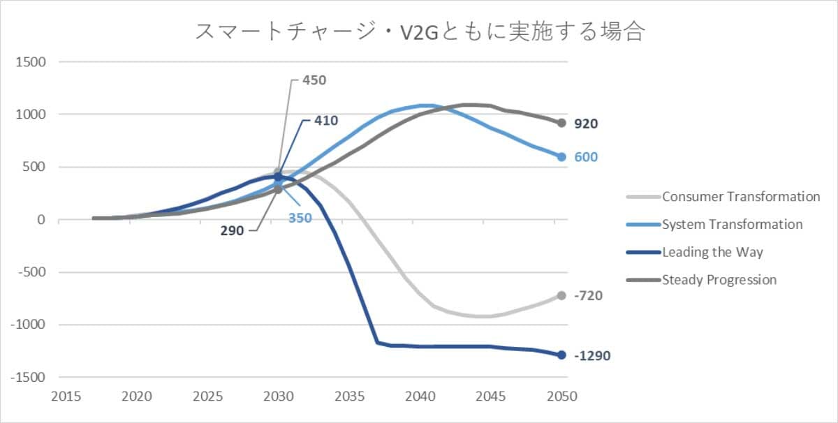

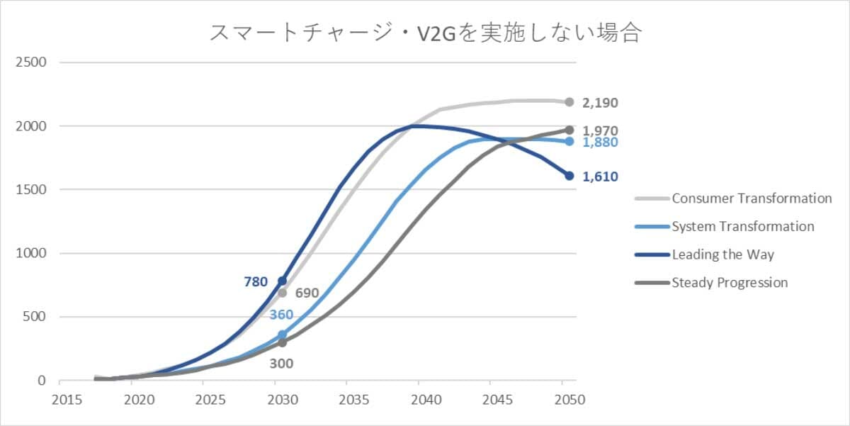

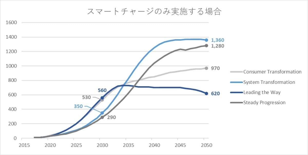

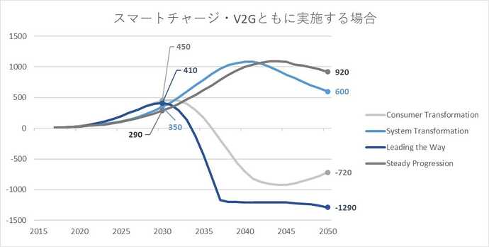

次に、電力系統に与える影響である。EVの導入拡大に伴い、最大需要電力増加の影響について、National Grid ESOがシミュレーションを行った結果である。スマートチャージ・V2Gを実施しない場合、最大2,190万kWもの最大需要電力が増える結果となっている。当然、増加した需要に対する追加供給力が必要になる。
図-3で記したが、英国の容量市場で確保している供給力は5,000-5,500万kWであり、新たに1.4倍の発電設備が必要になる。FESでは、スマートチャージのみ実施した場合、スマートチャージ・V2G双方実施した場合のシミュレーションデータも掲載されている。スマートチャージ・V2G双方実施した場合は最大920万kWの最大需要電力増加に留まっており、場合によってはDRとして最大需要電力の減少にも活用できる可能性が示されている。
図-6/EV導入拡大に伴う最大需要電力増加の影響

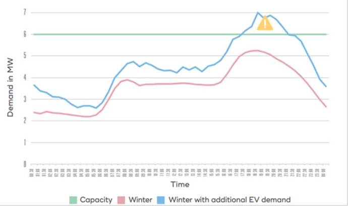

図-7はイングランド南部のDNOであるWestern Power Distribution(以下、WPD)が公表した平日の11kV配電線における需要ロードカーブのシミュレーションデータである。EV導入の拡大により、冬場に配電設備容量が不足する可能性が高まっている。

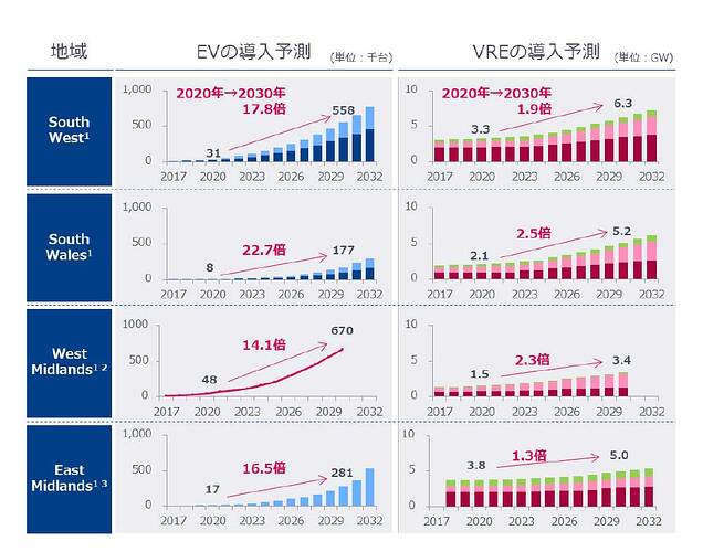

図-8はWPDが作成したFuture Energy Scenarioであり、地域ごとにEV・VREの導入予測を行っている。DNOや送電・配電事業者の業界団体であるEnergy Networks Association(ENA)は、特に住宅地におけるEV導入速度の予測が困難である点に問題意識を感じている。ある住民がEVを購入すると、周辺の住民が次々とEVに乗り換えるような事象が発生しており、特定の地域・配電線でEVによる電力需要が急増する現象が発生(Covid-19パンデミックで有名になった単語「Cluster」と呼ばれている)している。EVを購入した需要家はDNOに届け出る義務を有するが、罰則規定がないことから義務を果たしている需要家は少なく、DNOは分散電源の導入状況の把握に苦慮している。

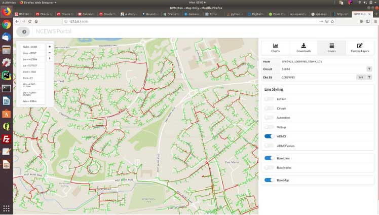

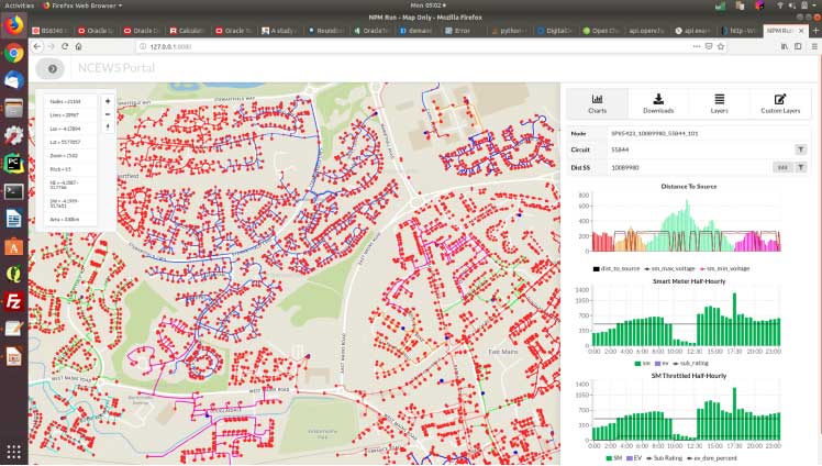

図-9はSP Energy Networksが実施している系統制約早期警報システム(NCEWS)構築実証事業のシステム画面である。この実証事業においてSP Energy Networksは、スマートメーターデータを活用し、電気自動車の導入拡大に伴う熱容量不足・電圧変動のリアルタイム監視を行う系統制約早期警報システムを開発した。
英国ではスマートメーター導入費用の負担主体が小売電気事業者であることから、スマートメーター導入が進んでおらず、NCEWSの本格稼働にはあと数年かかる見通しであるが、今後の配電設備容量不足に対して効果的な打ち手となる可能性があり、英国のDNOやDR事業者の間では注目を集めている。

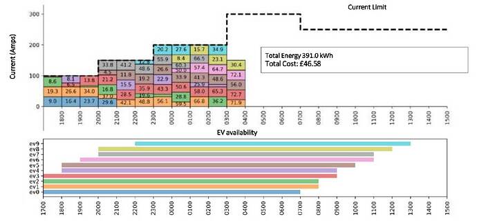

またWPDでは、配電線のリアルタイム監視を行い、配電線熱容量を超過しないようにEV充電需要の制限値を設け、制限値以内にEV充電需要を収めるべく充電制御を行う実証事業「Electric Nation」を実施している(図-10)。

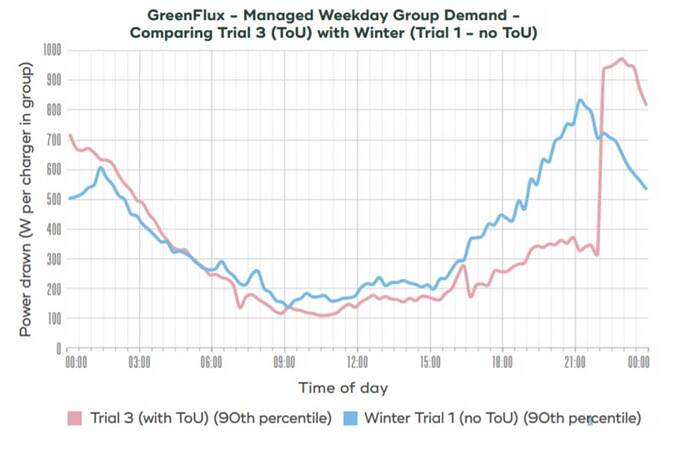

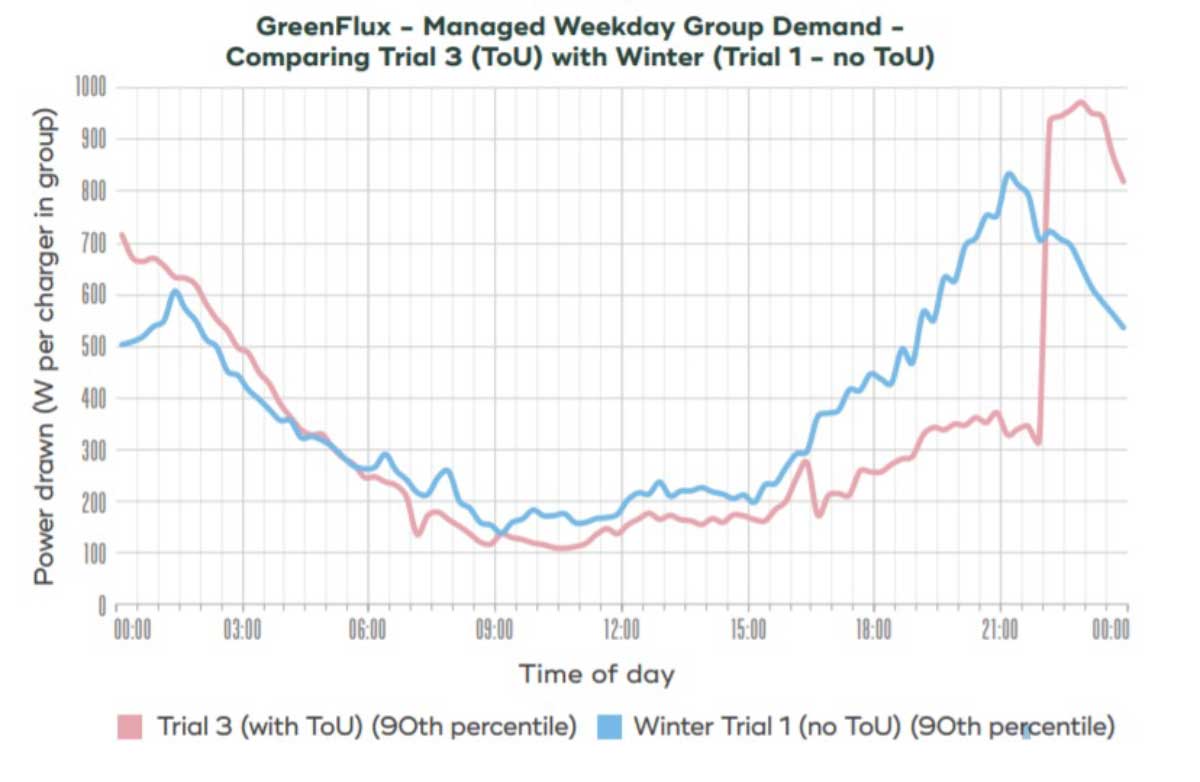

ToU(時間帯別)メニューにも課題がある。図-11は前述のWPDが実施した実証事業Electric Nationにおけるスマートチャージの実施状況だが、ToUメニューを活用した需要家の場合(赤線)、料金が安くなる22:00より急激に需要が増加している。ToUメニューを導入すると需要シフトのインセンティブが大きいが、他方でバランスに欠けた需要シフトが生じる可能性がある。

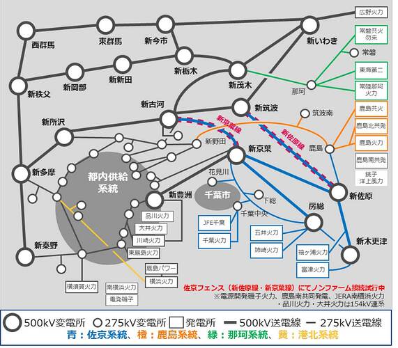

最後に、日本における示唆を述べたい。既にご案内の通り、九州電力管内においては再エネの出力抑制が実施されており、今春は東北電力管内でも出力抑制が実施される見込みである。また、東京電力パワーグリッドは複数の系統で試行的にノンファーム接続を実施予定であり、将来的には新佐原変電所・新京葉変電所より千葉市側において再エネの出力制御の必要性が出てくる可能性がある。
このように再生可能エネルギーの大量導入に伴い、地域間連系線・域内系統の混雑に直面している地域では、再エネの出力抑制を実施、もしくは将来的に実施する可能性があり、LMPを導入した場合には、当該地域では電気の価値が低下する可能性がある。
