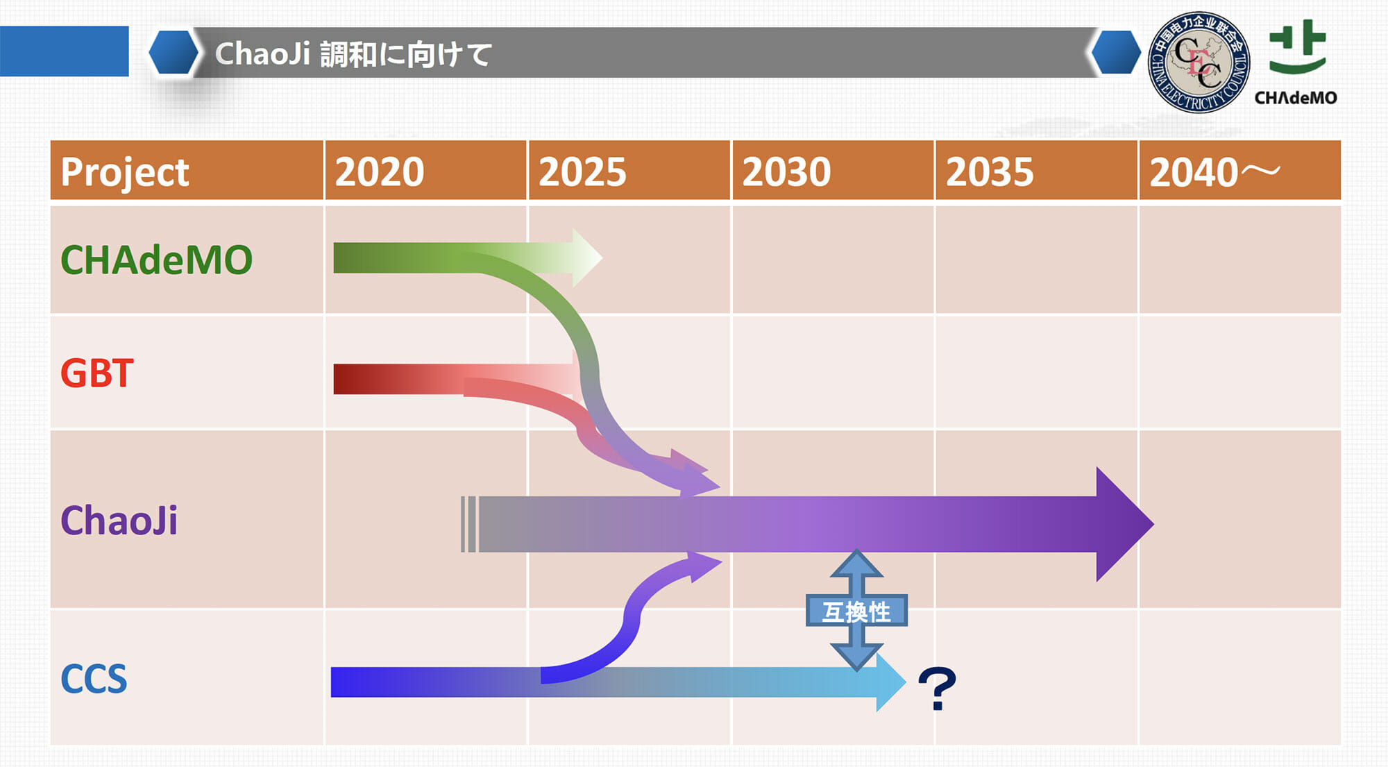

日中の急速充電器は、日本は「CHAdeMO(チャデモ)」、中国は「GB/T」という別々の規格を採用しています。また、欧米では「CCS(コンボ)」と呼ばれる規格(ヨーロッパとアメリカではプラグ形状などが異なる)が進められており、テスラはアメリカや日本で独自規格のスーパーチャージャーを展開するなど、世界全体では大きく分けて少なくとも4〜5種類の急速充電規格が並行して広がりつつあります。
チャオジは、各規格から発展させるための互換性を重視して開発。日本発のチャデモや中国のGB/Tはもとより、将来的には欧米で広がりつつあるコンボも含めた高出力充電規格として、世界統一を意図しています。

実際にチャオジ対応の車を作る場合には、既存のチャデモ規格やGB/T規格などの充電器と互換性(アダプターやマルチアームなどによって旧規格の車両でも充電できるようにするなど)を持たせることになりますが、チャデモ協議会によれば、この時に必要な要件もチャオジの仕様書に明記されているそうです。同様に、充電器を作る場合の互換性もチャオジの仕様に含まれています。
とはいえ、チャオジに関する以前の記事でも説明した通り、日本と中国は共同開発に合意して進んでいますが、コンボ規格を進めるドイツはまだ高出力規格の共同開発には賛同していません。

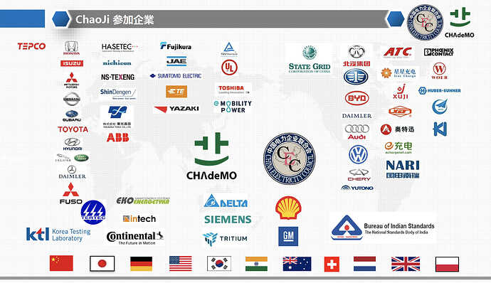

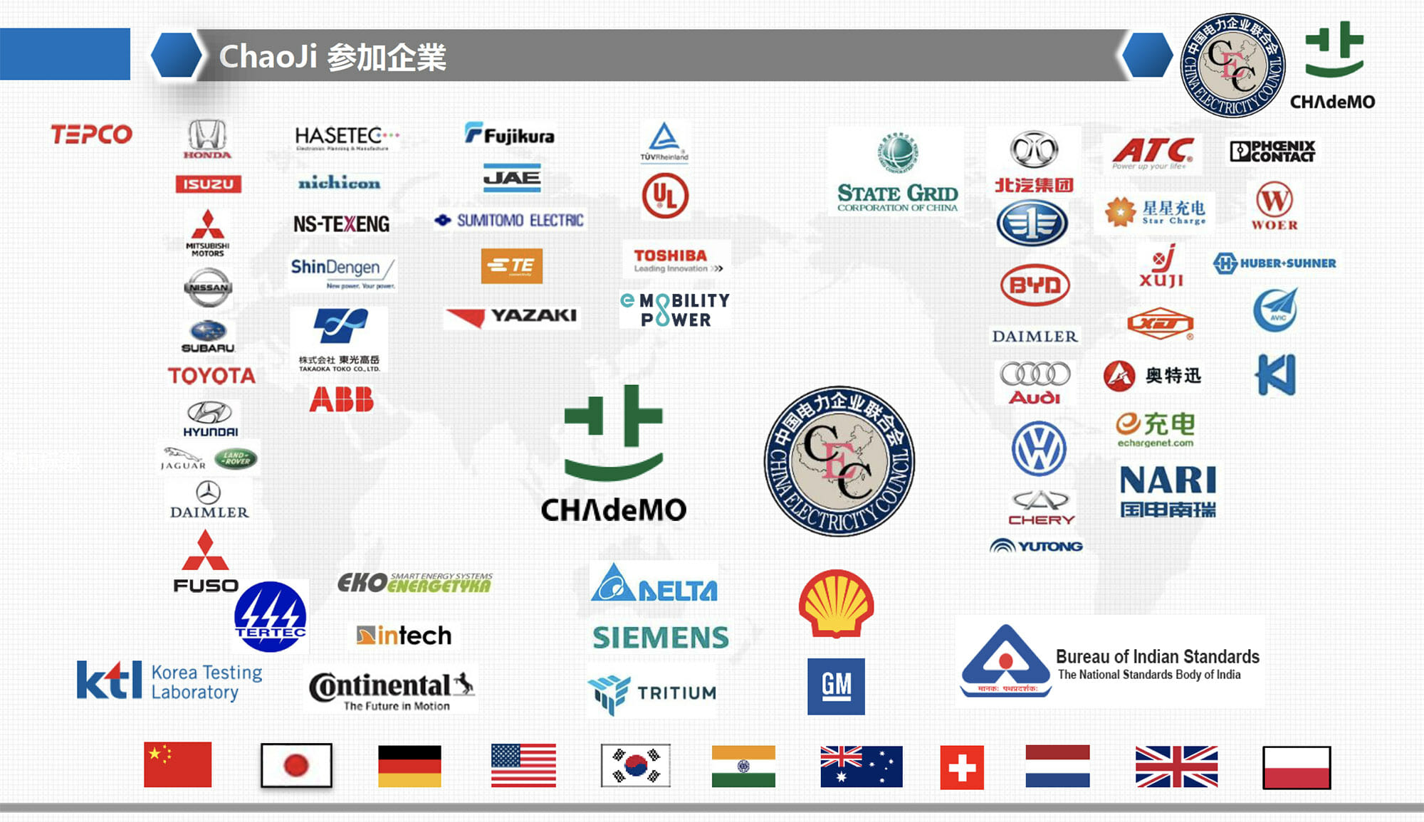

発表会で質疑応答の時間があったので、チャデモ協議会事務局長の吉田誠氏に確認してみました。コンボ側は規格統一に賛同はしていないものの、チャオジ規格を推進する会議などには、日中はもとより、ドイツ、アメリカ、イギリス、インド、韓国、オーストラリアなど11カ国から59の企業や団体が参加。ヨーロッパのメーカーは、規格統一を拒否するというよりは、どちらになってもいいように対応を進めているのではないかということでした。
現在までにインドが強い興味を示しているほか、タイやインドネシア、台湾なども大きな関心を持って会議に参加しているそうです。今後、中国やインドが世界の中でも最大級の自動車市場になるであろうことは、チャオジにとって追い風といえるでしょう。

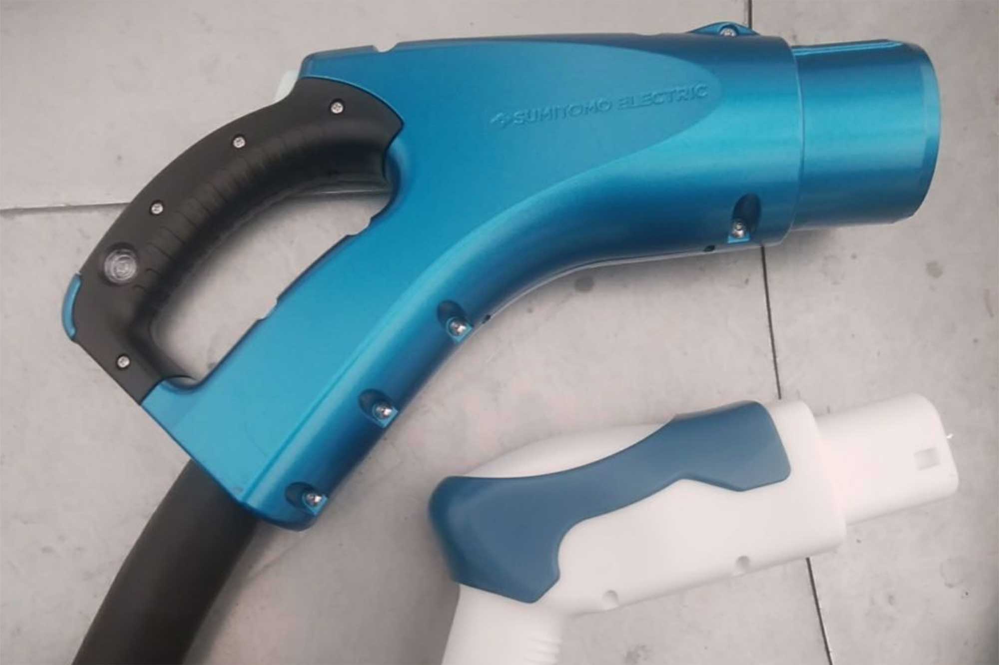

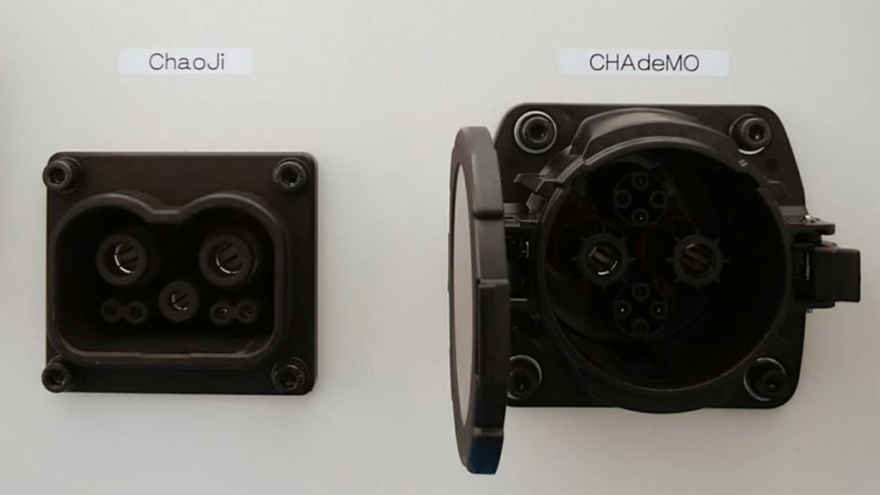

高出力なのに充電プラグはコンパクト
圧倒的な高出力を実現しながら、現行のチャデモやGB/T、欧米のコンボと比べても、車両に接続する充電プラグがコンパクトに設計されているのも、チャオジの大きな強みといえます。
チャデモ「1.0」の50kW充電器でも、高速道路のSAやPAなどでは充電口が車両のどこにあっても届くよう重くて長いケーブルの扱いにうんざりすることがありました。チャデモ「1.2」の90kW充電器では、ケーブルがさらに太くて重くなっています。
チャオジではケーブルとプラグを液冷にしたことでコンパクト化できたそうです。テスラのコネクターのコンパクトさ&扱いやすさには及ばないまでも、現行チャデモよりも扱いやすくなることは、EVユーザーとしても大歓迎です。今後、電気自動車が幅広いユーザーに支持される乗りものになっていくためにも、充電ケーブルを扱いやすくすることは大事な課題といえるでしょう。

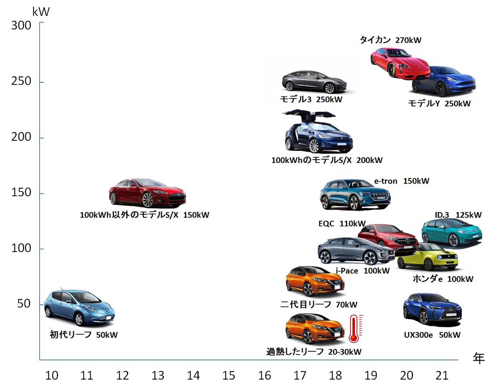

『バッテリーの劣化から考える電気自動車選び』という記事で紹介した、現在、市場に出回っているおもな電気自動車各モデルの最大充電速度のチャートをご覧ください。
テスラモデル3が250kW、ポルシェタイカンが270kWに対応していますが、市販の乗用車タイプの電気自動車が受け入れ可能な出力は、おおむね100〜150kW程度です。今後、ある程度電池が進化するとしても、乗用車サイズのEVが搭載する電池容量は多くても100kWh程度が合理的でしょうから、900kWという超急速充電はさほど必要ではありません。
発表会でも、900kWという超高出力は、トラックやバスなどの大型EVを考慮した仕様であるという説明がありました。ただし、現在のバッテリー価格やEVの特性を考えると、大型トラックやバスが長距離を走りながら急速充電器を使用する状況が急激に増えるかと言われると、微妙なところがあると感じます。内燃機関と電動の適材適所はあるのではないでしょうか。

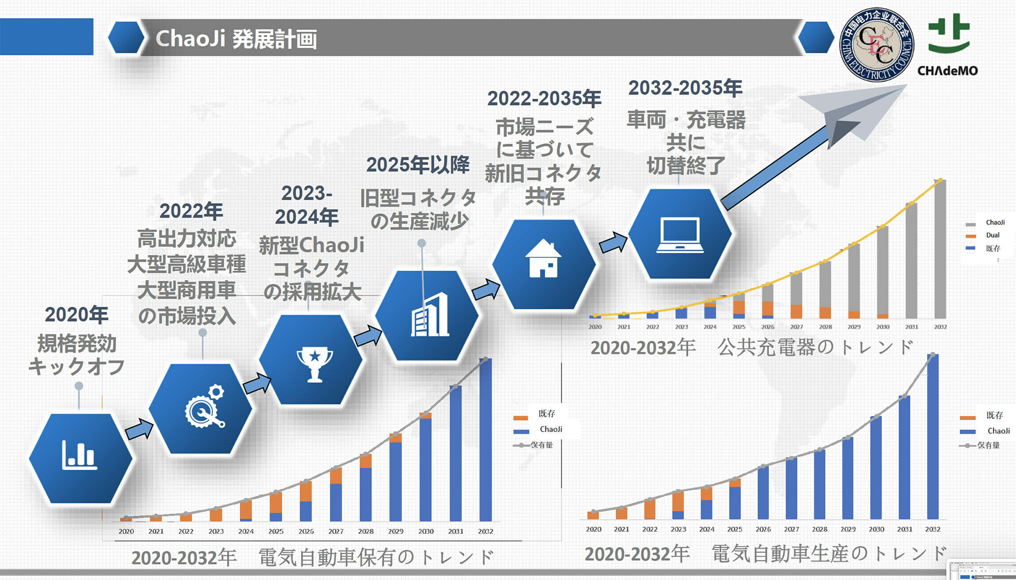

吉田事務局長からは「開発から市場投入まで2年程度かかるとして、チャオジを採用した電気自動車(EV)が出てくるのが2022年頃、それに合わせて充電器が出てくるのではないか。そして2030年代半ばくらいまでに、現在の急速充電器の規格がチャオジに準拠したものに切り替わっていくことになるだろう」という見通しが示されました。実際に市場で運用される出力がどのくらいになるかはさておいても、プラグやケーブルがコンパクトになるのであれば、新規格への進化は喜ばしいこと。少しずつでも進んでほしいと思います。
