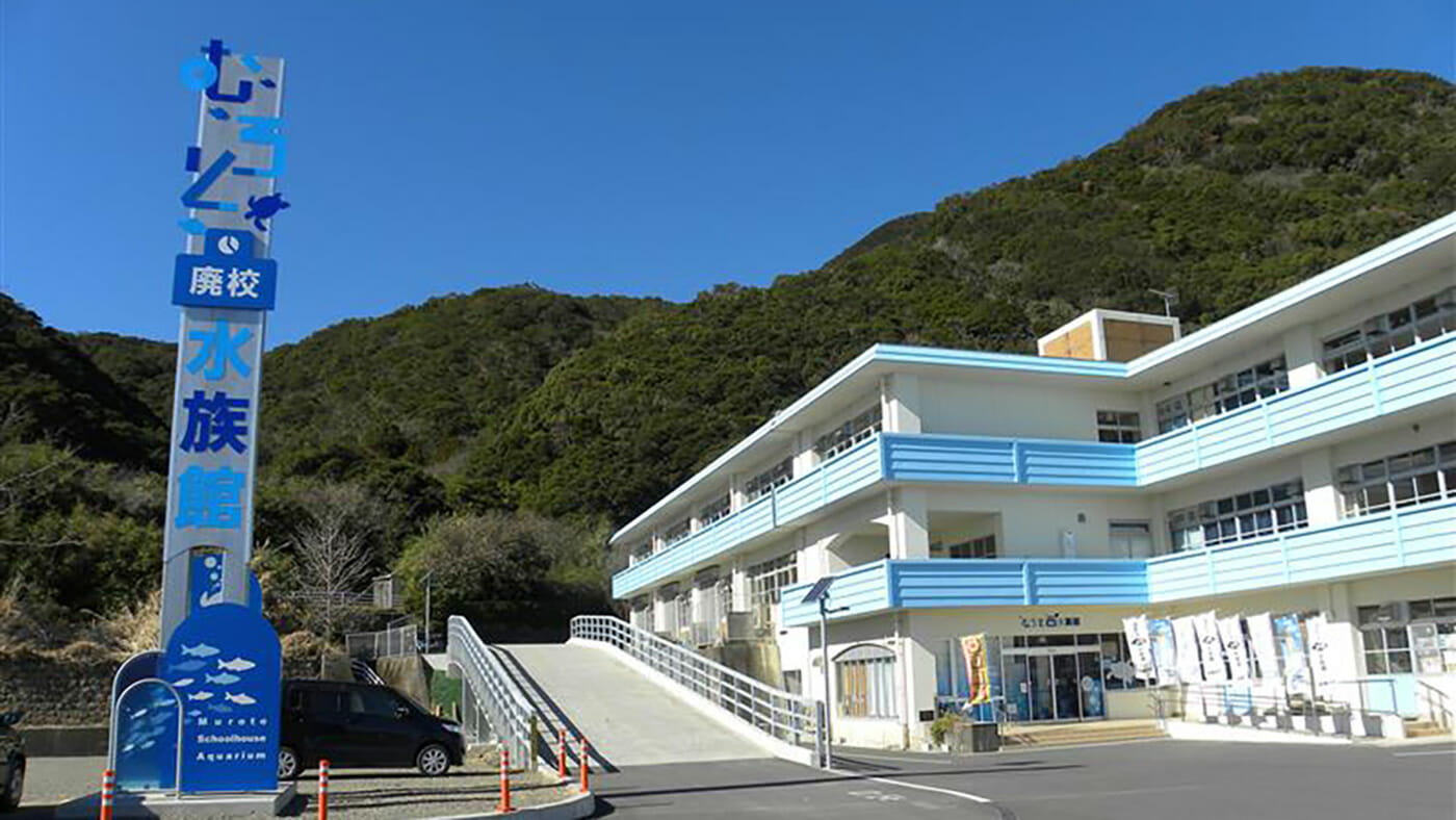

※冒頭写真は室戸市で設置場所候補になっている「むろと廃校水族館」。

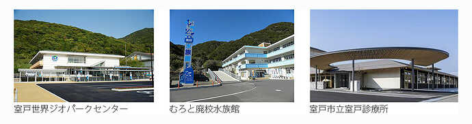

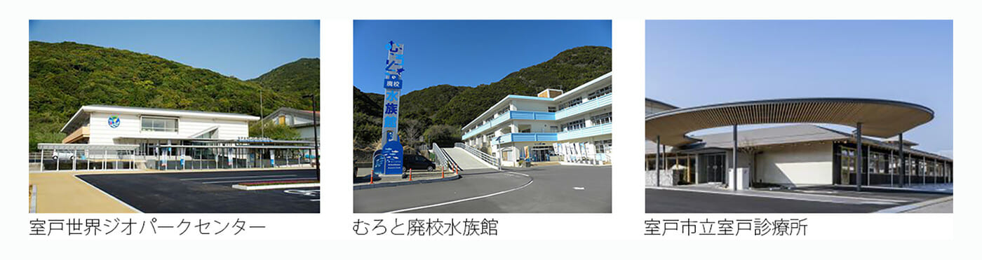

たとえば、室戸市には室戸岬という観光名所があり、リリースで発表された設置予定場所にも、「室戸世界ジオパークセンター」や「むろと廃校水族館」といった観光スポットが挙げられています。たとえば、首都圏などから室戸岬へ出かける際に利用する人が多いであろう高知龍馬空港に、気軽に利用できるEVシェアやレンタカーを用意して、室戸岬や市内の観光を楽しめるようにするのはどうでしょう。
高知空港から室戸岬までは約70km。日産サクラなど軽EVで無充電往復するには心許ない距離なので、数時間ずつ程度滞在する観光スポットで充電できれば、利用者は安心してEVドライブを楽しめます。

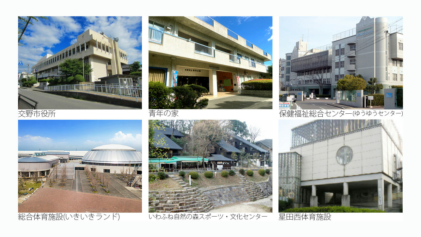

今回、柳井市、交野市、室戸市それぞれのご担当部署に電話して話を聞いてみましたが、各自治体ともに「どこに何基設置するか」といった詳細は検討や調査を始めた段階で、まだ決定していないということでした。
ただ、調査や検討のなかに「各施設の電気容量など」が含まれていたのは気になります。前述のように、地元市民が訪れる施設に10基とかまとまった数のコンセントを設置しても、EVユーザーのニーズはありません。もしもに備えて1〜2基あれば十分でしょう。市営住宅の駐車場全区画に! であれば素敵だと思います。数ありきで検討を進めるのではなく、ぜひ、どこに何基あるべきかを考えていただきたいと思います。
