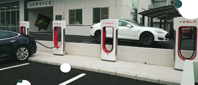

テスラモデルSは、航続距離が長いだけに充電にも時間がかかりそうと思われがちですが、テスラ社が自前で設置する急速充電器「スーパーチャージャー」では、30-60分(多くの場合40分で十分)でほぼ80%〜満タンにできます。30分のちょっと長めのトイレ休憩を取れば、また200-300km先までノンストップで行けるわけです。例えば東京から京都まで約470kmを、80km/hでエアコンなしならギリギリですがノンストップで行けます。冬場に暖房を使いつつ流れに乗って走ると、東京から名古屋がギリギリになってしまいますが、浜松で充電すれば余裕で行くことができます。
スーパーチャージャー以外の、チャデモ(CHAdeMO)規格の急速充電器は便利な高速道路のサービスエリアなどにも設置されています。途中で充電する必要がある場合には、私は高速道路上では20-45分、それ以外の道の駅や食事場所では最大60分くらい、宿泊場所等では朝まで充電するようにしています。
