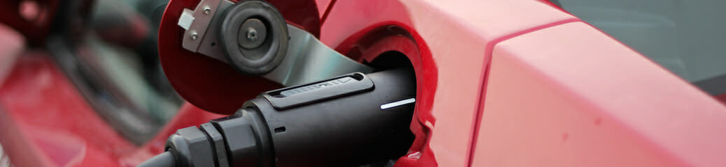

テスラモデルSには本来、米国ではモバイルコネクターというオプションがあり、これで100Vコンセントや200Vのコンセントから充電ができるはずでした。しかしなぜか日本ではこのモバイルコネクターの提供が遅れており、私も購入できていません。このモバイルコネクターは先っぽのコンセントを交換することで様々なコンセント形状に対応できるように作られており、便利です。

テスラモデルSの充電口はテスラ独自の小型のもので、電磁ロックによる非常に扱いやすいものとなっていますが、これでは公共の充電器と接続することができません。公共の充電器には、ケーブル付き充電器と、コンセントタイプの二種類があり、このケーブル付き充電器の規格をJ1772と呼んでいます。J1772は米国・日本における普通充電の標準規格であり、これに対応している充電器・車両であればどれでも充電ができます。現在日本で発売している電気自動車(BEV)/PHEVはすべてJ1772規格に対応しています。テスラモデルSには、オプションで、J1772アダプターというコンパクトなアダプターが用意されています。
