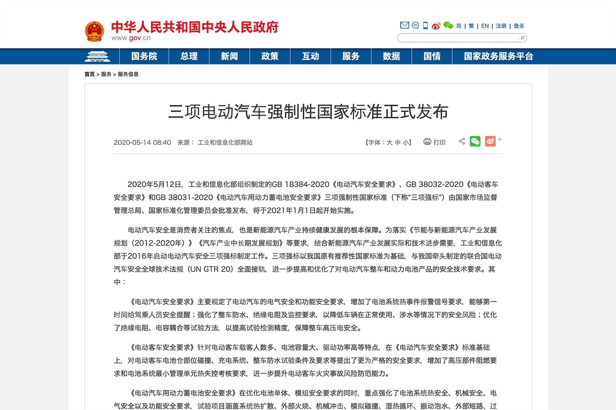

かなり厳格な基準であることは想像できましたが、いったい、どういう「安全基準」なのか。ここはやはり中国政府が発表している情報を確認すべく、Google翻訳を駆使しながらなんとか検索。中国政府が情報を発信しているページを探し当てることができました。
三项电动汽车强制性国家标准正式发布』(中国政府ウェブサイト)
もちろん、私は中国語はわからないので、これもGoogle翻訳による日本語訳をご紹介しておきます。ちなみに「三项电动汽车强制性国家标准正式发布」で検索すると、政府の発表はもとより、解説図付きの中国での報道なども見つかるはずです。
正式にリリースされた電気自動車の3つの必須国家規格
2020年5月12日、GB 18384-2020「電気自動車の安全要件」、GB 38032-2020「電気バスの安全要件」、およびGB 38031-2020「電気自動車の電力貯蔵用バッテリーの安全要件」が産業情報省によって策定されました。 3つの強制的な国家標準(以下「3つの強力な標準」と呼ぶ)は、市場監督管理局と国家標準化管理委員会によって承認され、2021年1月1日から施行されます。
電気自動車の安全性は、消費者の関心の焦点であり、新エネルギー自動車産業の持続可能で健全な発展のための基本的な保証です。 「省エネルギー・新エネルギー自動車産業振興計画(2012-2020)」と「自動車産業中長期開発計画」の要件を、新エネルギー自動車産業の実際の発展と技術進歩のニーズと組み合わせて実現するため、産業情報技術省が発足電気自動車の安全性に関する3つの強力な基準を確立します。 3つの強力な基準は、中国で当初推奨された国内基準に基づいており、中国が策定した国連電気自動車安全技術国際規則(UN GTR 20)に完全に準拠しており、電気自動車および大容量バッテリー製品のパフォーマンスをさらに改善および最適化します。

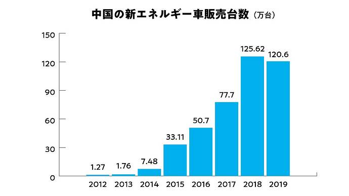

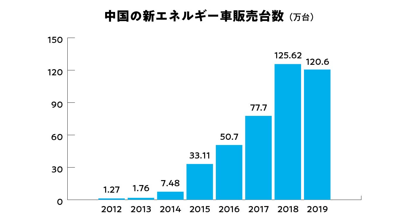

中国では2018年、2019年と新エネルギー車(ほとんどがEV)の販売台数が120万台を超えています。新エネルギー車=電気自動車を国内の産業としてさらに飛躍させ、国際的な信頼を勝ち取るための意欲的な「国家標準」であると考えるべきなのだろう、と思えます。
