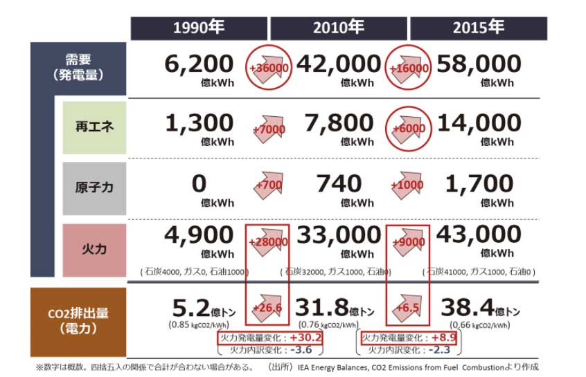

そのような中で、温室効果ガスの最大排出国である中国がネットゼロを謳ったことは、非常にインパクトのある出来事でした。以下は、中国の電力由来のCO2排出量の推移を示した図です。石炭火力発電由来のCO2排出量は年を追うごとに増加傾向にあります。たとえ2050年から10年遅れでもあったとしても、パリ協定の1.5℃目標の実現をつなぎとめるためには重要な一歩になるでしょう。

また、こういった政治的な思惑とは別に、2060年までに中国がネットゼロを本当に実現できるのかということも疑問です。現時点でいえば、新型コロナウイルスの影響によって、中国のCO2排出量は一時的に25%ほど減少に転じたものの、再び工業生産が動き出してからは、CO2の排出量は元に戻っています。さらにコロナ禍からの復興策として、石炭火力発電所の建設計画が進んでいることも見逃せない点です。
すでに2020年第一四半期には約48.5GWの石炭火力発電所プロジェクトが始まっています。これは昨年の火力発電所建設計画の1.6倍の設備容量になり、明らかに政策的にみても今回の表明と矛盾するものです。一方で、中国は再生可能エネルギー開発や、原子力発電にも力を入れています。アクセルを踏みながら、ブレーキを踏んでいるのが、いまの中国の現状なのでしょう。

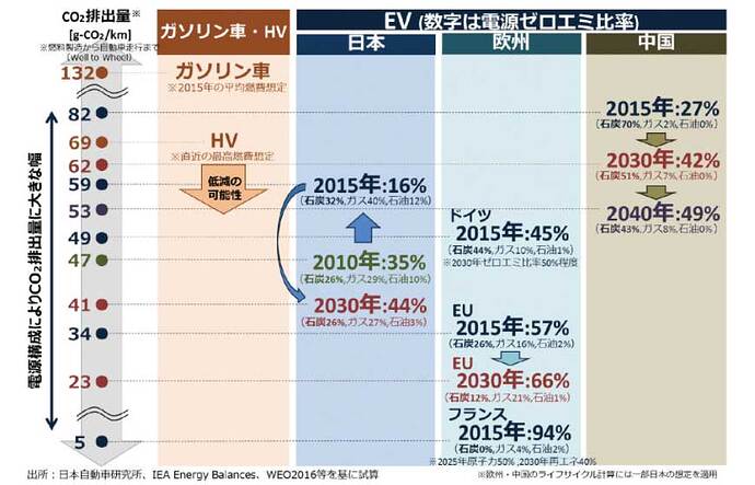

そこで、本当の意味で「EVのCO2排出量」を求めるには、下記のように「発電所の電源平均のCO2排出量」を求めて算出するが一般的になっています。
「EVのCO2排出量」=「電源平均のCO2排出量」×「EVが1kmを走行する際に消費される電力量」
ここで電源平均のCO2排出量は、発電所の電源構成がどんなものかによっても変わります。つまり原子力や水力、その他の再生可能エネルギーの比率が高くなれば、電源平均のCO2排出量が抑えられ、結果的にEVのCO2排出量も少なくなるわけです。
さらにいうと、EVのCO2排出量の計算は、「EVのライフサイクルにおけるCO2排出量」という考え方を使うと、より正確になります。資源採掘(資源採掘・素材製造)、製造(部品製造・車両製造)、使用(電池製造・走行交換部品製造)、廃車(焼却・埋設)まで、すべてのライフサイクルのアセスメントからCO2排出量を計算する方法です。
電気自動車のCO2排出量はトータルで見てもガソリン車より少ない(2020年3月26日)
第14次五ヵ年計画(2021年~2026年)の内容を今後も注視していきたい
さて、燃料となる電力製造から自動車走行(廃棄は含まれず)までのCO2排出量を、経済産業省で試算したところ、中国では1台のEVを1km走らせるとCO2排出量は82gになるという数字をはじき出しています。2015年の段階では、電力供給元のなかでCO2排出量が多い石炭火力発電への依存度は約70%になっています。
ただ中国では下図で示すとおり、今回の習近平氏による表明の前から、2030年には電源ゼロエミ比率42%(石炭火力発電への依存度を約51%)とし、CO2排出量を62g、にするという前提で進めていました。そして2040年には電源ゼロエミ比率49%(石炭火力発電への依存度を約43%)とする予定でした。そこで問題になるのが、やはり石炭火力発電への依存度をどこまで減らせるかということになるでしょう。
2016年の段階での主要国の電源構成をみると、フランスは80%が原子力発電で、中国は3%程度。CO2を排出しない原子力発電の割合が80%となっているフランスでは、正味のCO2排出量は5g-CO2/km 程度にすぎません。日本の場合は東日本大震災以降が原子力発電はほぼ停止状態で、その分をLNGでカバーしている状態でしたが、最近では約75%(2019年)を火力発電に依存している状況です。
このようにCO2削減という環境問題の観点からは、EV化推進とともに電力供給元まで考えていく必要があるわけです。これは中国のみならず、日本も含めて世界各国も同様で、政府の電源構成に関する方針が重要になってくると思われます。中国でも再生可能エネルギー発電は急ピッチで推進されていますが、まだ石炭火力を代替できるほどではありません。つまりCO2を本気で減らそうとするのであれば、やはり再生可能エネルギー+安定的な電力供給が可能な原子力発電などにシフトしなければ、環境負荷面でのEV効果はあまり期待できないとみることもできます(ちなみに筆者は原子力推進論者ではありませんが……)。
