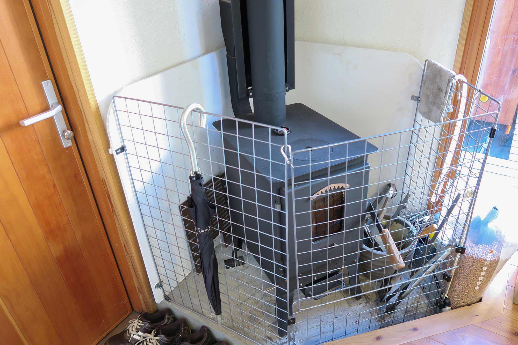

電気自動車同様に、厳寒期の暖房は大きな電力消費に繫がるので、六曜舎のオフィスには、薪でもペレットでも使えるバイオマスストーブを導入。空気循環装置を採用して、熱のロスを抑えながら快適な室内空間を保つ工夫も満載です。
