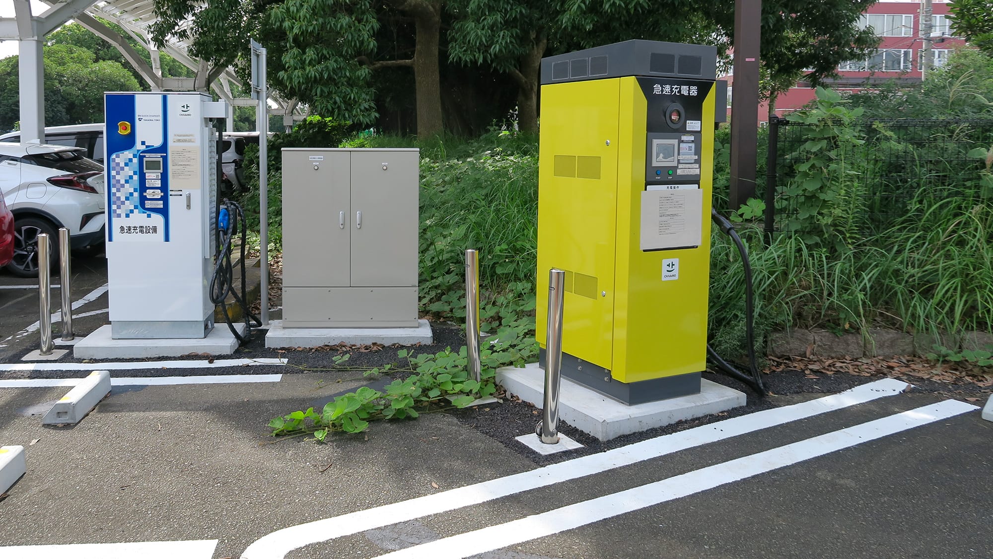

※冒頭写真は城南島海浜公園の急速充電設備。東京都では都有施設駐車場などへのEV充電設備設置(0円設置ではありません)も積極的に進めています。
