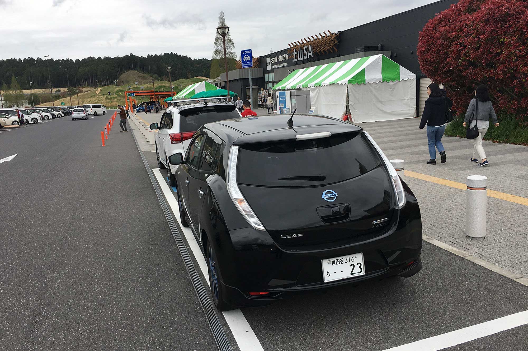

NEXCO西日本が管轄のサービスエリア(SA)、パーキングエリア(PA)4カ所に4基の電気自動車用急速充電器を増設、2019年12月27日からサービスを開始しました。充電渋滞の緩和を目的としており、電気自動車ユーザーにとっては歓迎すべきニュースではあります。でも、ユーザーとしては「SAPAの充電器はまだまだ足りない」のが実感ではないでしょうか。
※冒頭写真は2019年5月新名神高速道路土山SA上り線での充電待ちの様子

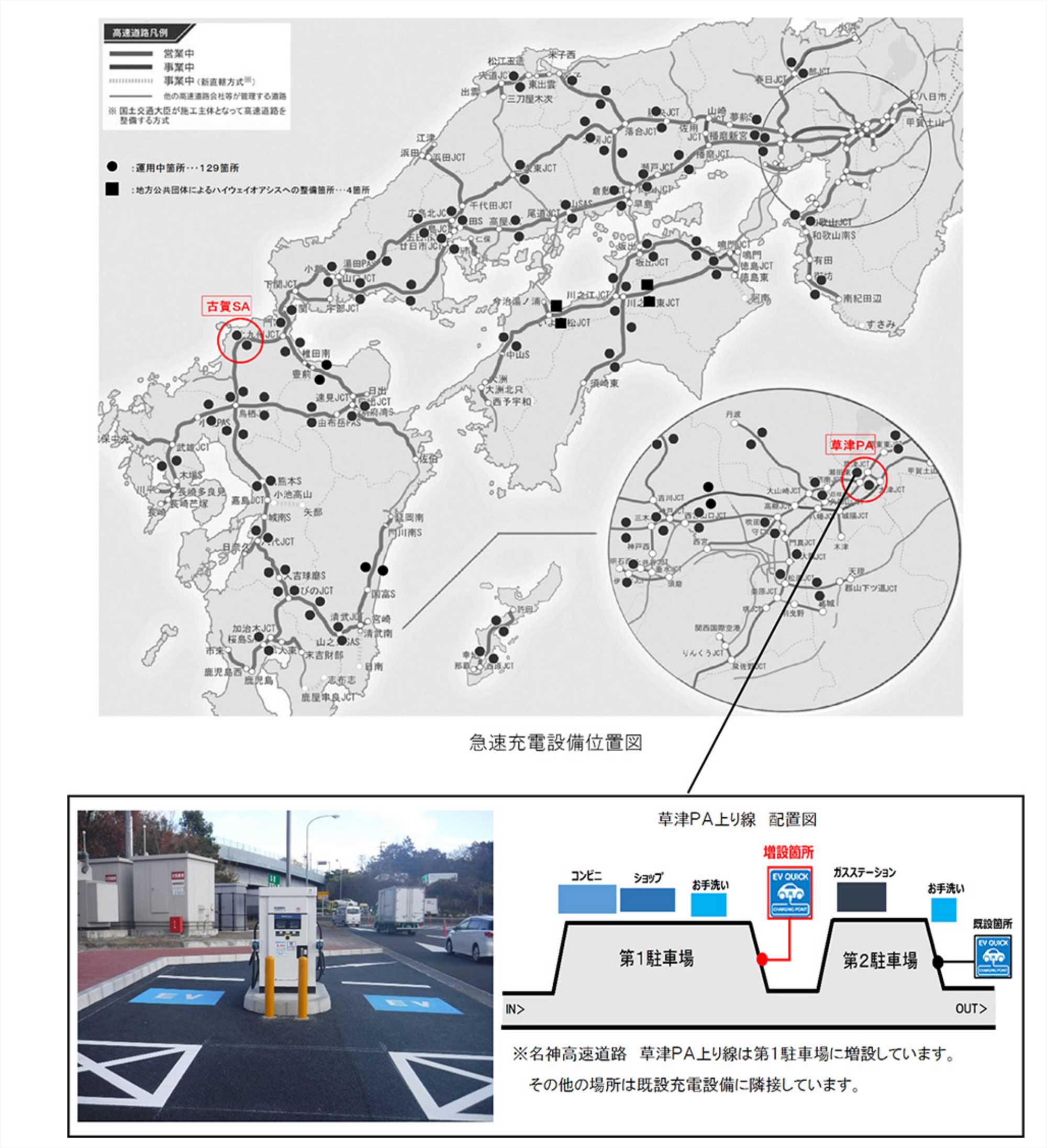

正月を挟んでしまって恐縮ですが、昨年末、2019年の12月27日、NEXCO西日本が4カ所のSAPAに急速充電器を増設、サービスを開始しました。設置されたのは、以下のSAPAです。
名神高速道路
草津PA上り線(滋賀県)/1基増設(※)合計2基
草津PA下り線(滋賀県)/1基増設(※)合計2基
九州自動車道
古賀SA上り線(福岡県)/1基増設 合計2基
古賀SA下り線(福岡県)/1基増設 合計2基
このうち、(※)で示した草津PAに増設された急速充電器は、どうやら新電元の90kW出力器で、2台同時の接続が可能となっています。事実上、2基分の増設と考えてもいいでしょう。
今後、全国のNEXCO各社には、新しく登場するはずのCHAdeMO新規格の150kW出力器を含めて、効率的な急速充電設備増設を期待したいところです。

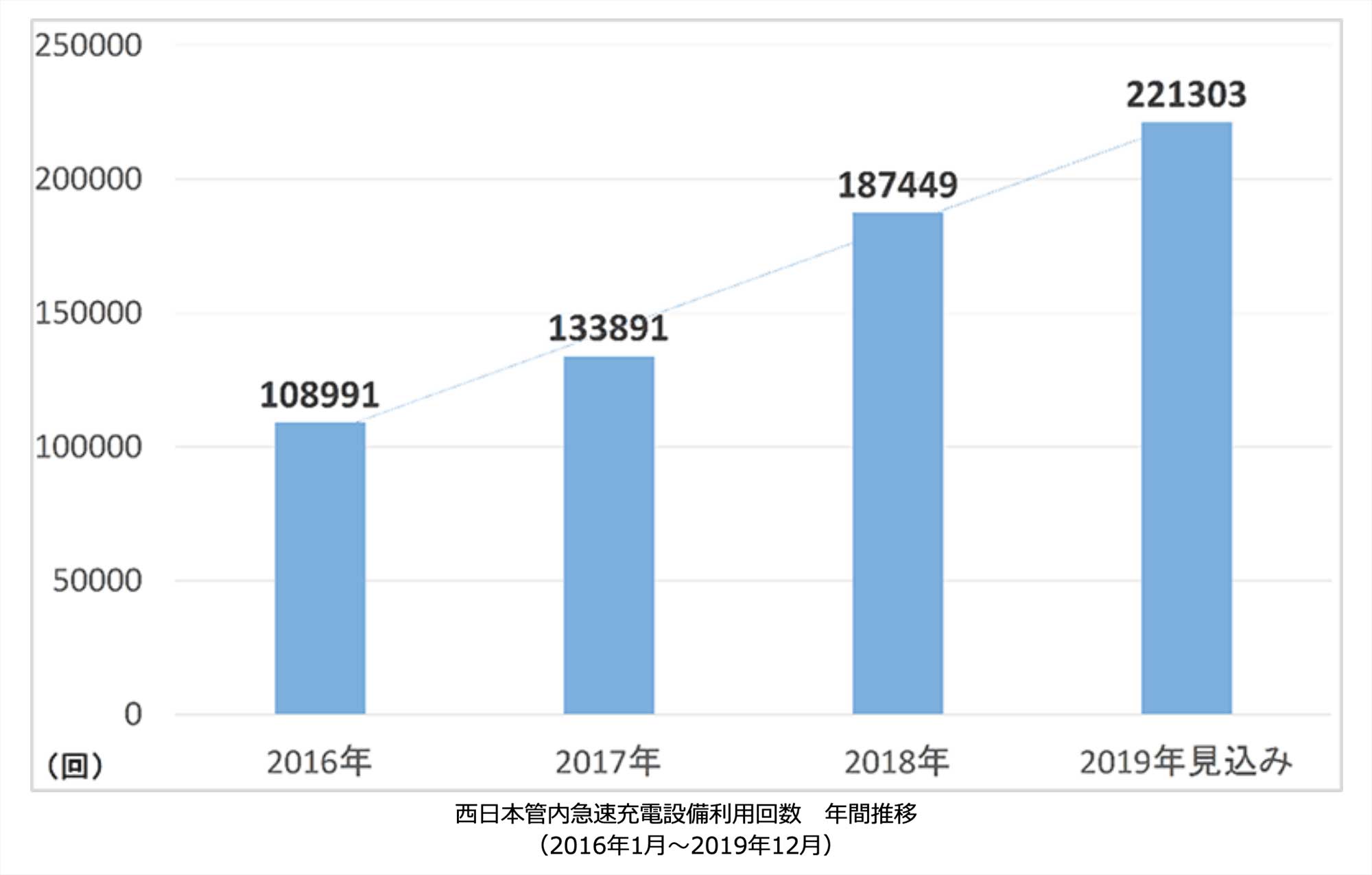

ちなみに、充電器増設を伝えるNEXCO西日本のニュースリリースに、2016年からのNEXCO西日本管内急速充電器利用回数年次推移のグラフが紹介されていました。
毎年、10〜20%ずつ、着実に増えていることが示されています。
一方で、経産省の統計によると、2017年度の新車販売に占める電気自動車のシェアはまだわずか0.55%、プラグインハイブリッド車もたった0.78%で、合計しても1%ちょっとという程度です。
実際にSAPAに立ち寄った時の印象としても「1%程度、なるほどね」という感じではありますが、急速充電スペースには先客がいるケースが激増しているのも「実感」ではあるのです。

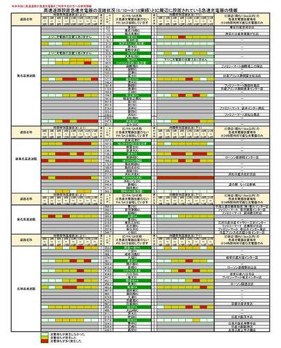

はたして、どのくらい充電待ちが発生しているのか。いろいろ検索してみると、2019年12月1日に日本充電サービス(NCS)が、『高速道路設置の急速充電器の渋滞状況(2019/8/10~2019/8/18実績)とIC周辺設置の急速充電器 リスト』というPDFを発表していました。
黄色は「充電待ちが発生した」、赤色は「充電待ちが多く発生した」を示しています。想像以上に「真っ赤」だったので、東名や新東名のページを画像に書き出してご紹介しておきます。個人的には、まったく白(充電渋滞は少ないはず)になっている2基設置の足柄SA下り線でも充電器が満員で充電を諦めたことがあるので、あくまでも目安でしょうし、週末など通行台数が増える日の都市近郊は、これ以上に混雑すると考えておくのがいいでしょう。
ちなみに、どのような状況を充電待ち、充電渋滞と定義しているのか、この資料には明記されていませんが、JCNなど関係機関の資料などと照合して推察すると、充電器の利用記録をもとにして「前車の充電終了後、5分以内に次の車が充電を始めた場合」を「充電渋滞」としていると思われます。
また、一番右の欄には「ICから概ね1.5km以内にある24時間利用可能な急速充電器設置場所」が示されています。これはなかなか親切ですね。私も、クラウドにこのPDFを保存しておこうと思います。充電スポット検索アプリ『EVsmart』と併用すれば安心感が高まります。さらに、一度高速道路を下りて乗り直しても、ETC2.0とか難しいことを言わずに通行料金が変わらないようにしてくれるとありがたいところではありますが。
