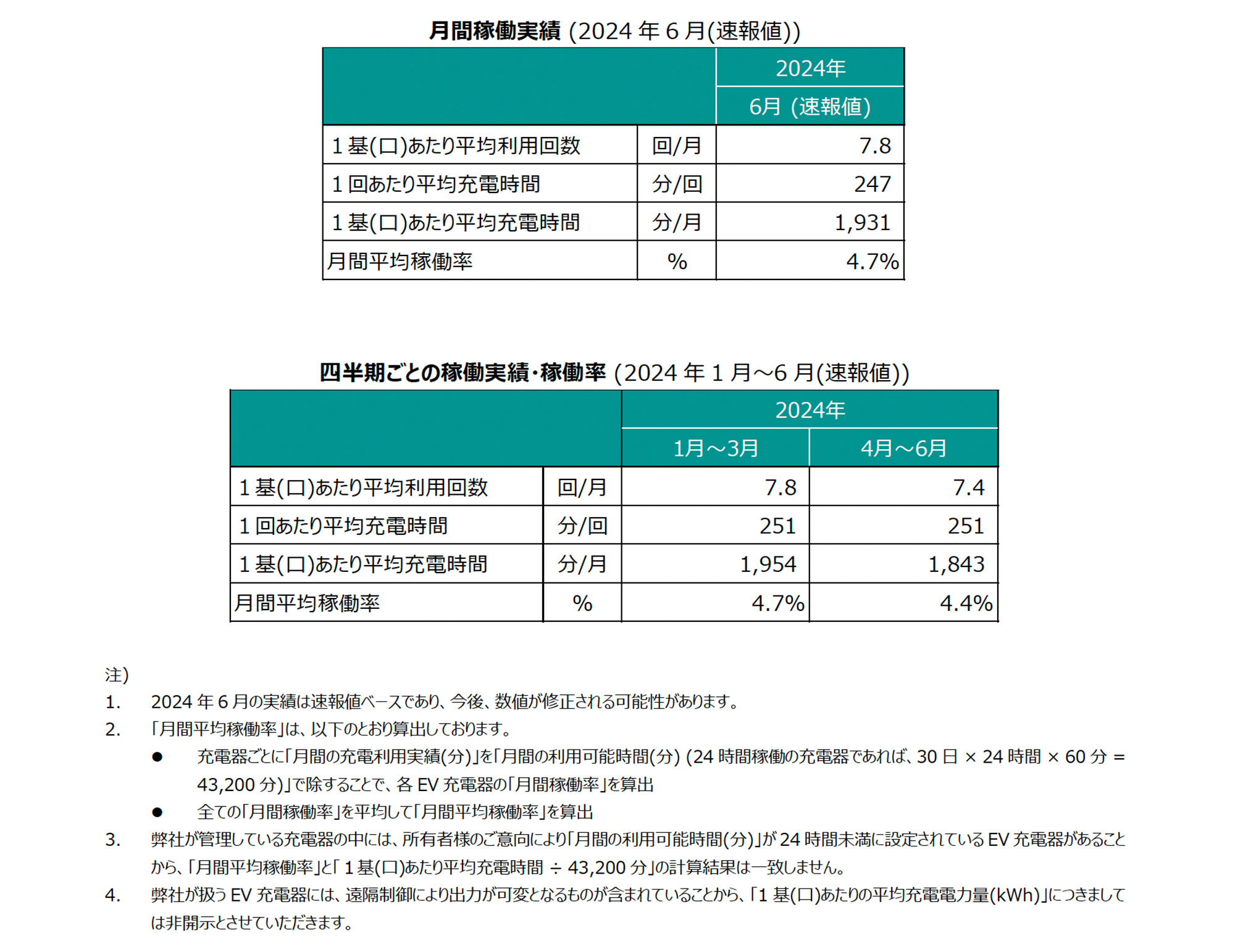

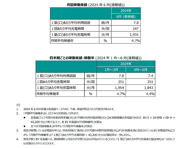

ユアスタンド株式会社
7月2日、ユアスタンドが2024年6月と、2024年4〜6月期の稼働実績を発表しました。
公式サイトニュースリリース
ユアスタンドでは集合住宅の駐車場や共用部で、複数のEV・PHEVユーザーがおもに基礎充用途で使う普通充電器の設置が多く、1口あたりの月間平均充電時間が4〜6月期で1,843分/月、6月単月(速報値)では1,931分/月と、しっかりと稼働しているのが特長的です。

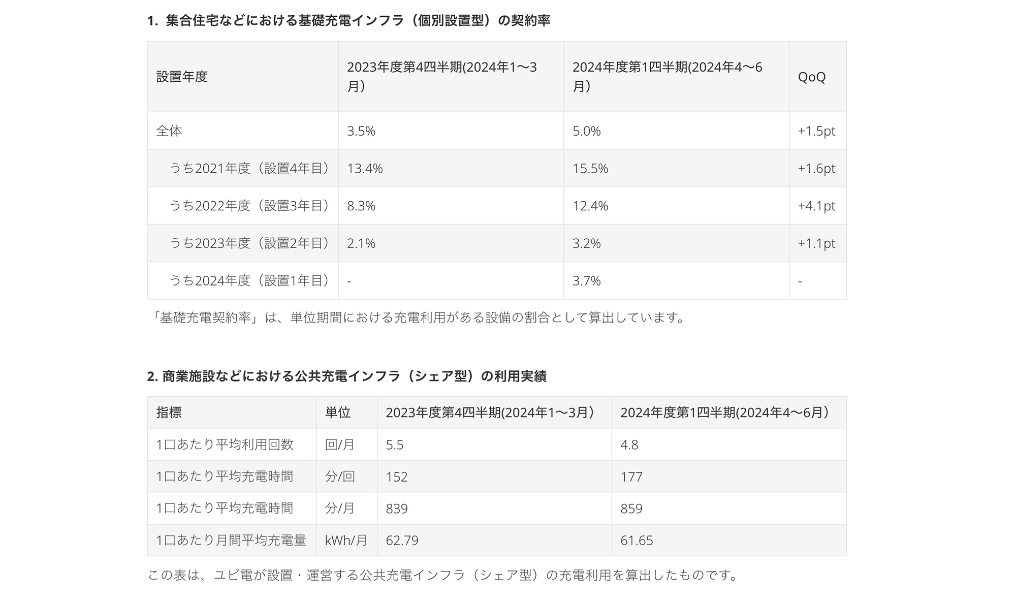

ユビ電株式会社
同じ7月10日には、基礎充電を中心とした「WeCharge」を展開するユビ電株式会社が『EV充電サービス「WeCharge」に関する最新の指標』として、2024年度第一四半期(4〜6月)のデータを発表しました。
公式サイトニュースリリース
ユビ電では昨年までの充電インフラ補助金で大規模な既築集合住宅駐車場への普通充電設備全区画設置などを進めていました(関連記事)。その後、経産省が設置口数の制限などのルールを定め、補助金による大規模な駐車場への全区画設置はできなくなっています。
発表の最初に「集合住宅などにおける基礎充電インフラ(個別設置型)の契約率」を強調しているのは、個別の駐車区画に充電設備があることが、日本全体と比べてEV普及が促進されていることをアピールする狙いがうかがえます。とはいえ、2021年度から設置した基礎充電設備の契約率は全体でまだ5%。補助金を費やした充電設備の95%、4年経っても84.5%が使われていないのは悩ましい現実と読み取ることもできます。

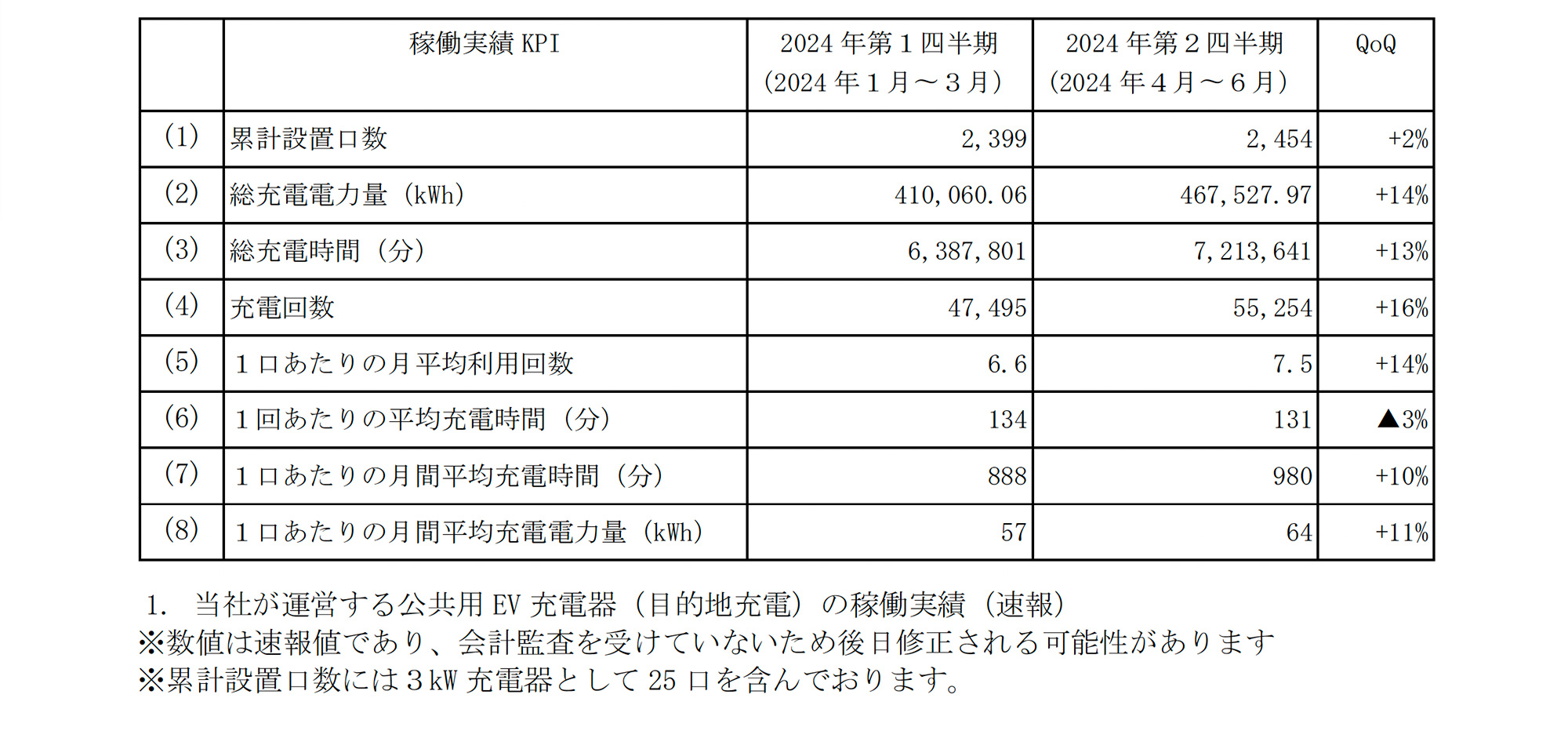

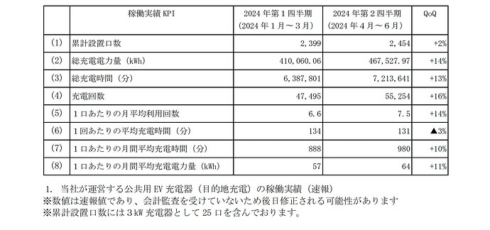

ENECHANGE 株式会社
7月16日には「EV充電エネチェンジ」のサービスを展開するENECHANGE 株式会社(エネチェンジ)が「当社運営の公共用 EV 充電器(目的地充電)の 2024 年第2四半期 稼働実績(速報)」を発表しました。
公式サイトリリース(IRニュース)

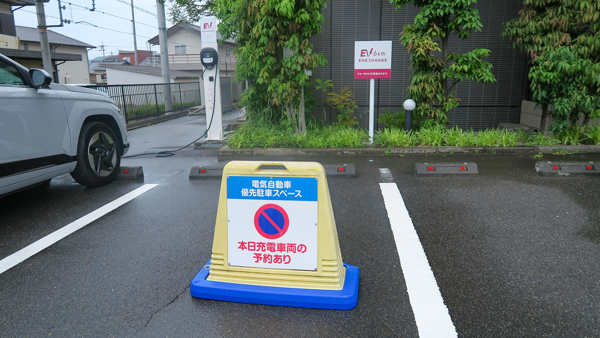

エネチェンジでは、以前の記事でお伝えしたように、利用者数が多いと見込める施設への設置を進めたり、エンジン車の駐車を防ぐため「EV充電優先区画」であることを示すコーンを充電器設置施設に送付するなど、稼働実績を高める取組を行っています。
「1口あたりの月間平均充電時間(分)」が、2024年第一四半期の888分から、第二四半期は980分と10%ほども増えているのは、そうした取組の成果と評することができるでしょう。

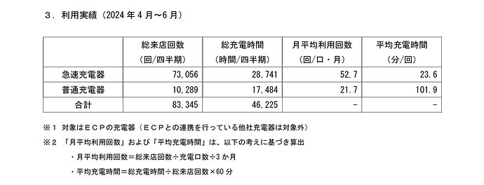

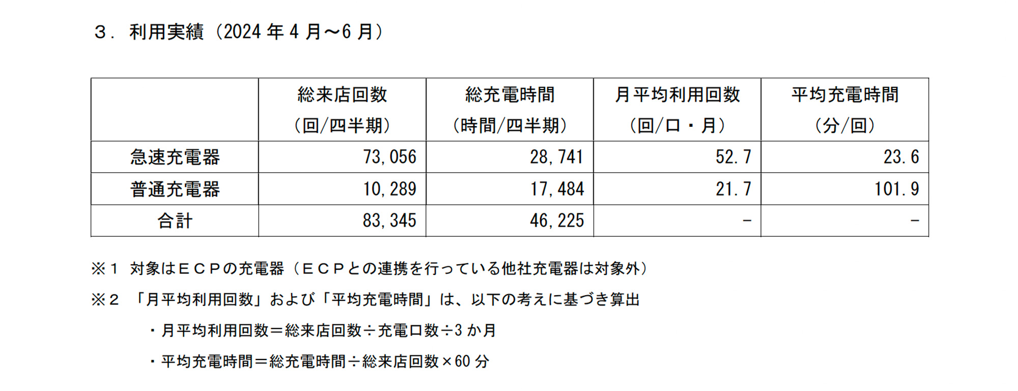

ENEOS株式会社
「ENEOS Charge Plus」のサービスを提供するENEOS株式会社からも、7月22日に2024年度第一四半期(4〜6月)の「充電実績データ」が発表されました。
公式サイトニュースリリース
ENEOS Charge Plusが充電器の稼働実績を発表するのは今回が初めてです。経産省も努力目標として明示している稼働実績公表が広がるのは、EVユーザーとしても歓迎したい動きです。
ENEOS Charge Plus では、急速充電のサービスが中心ではあるものの、2023年9月からは普通充電サービスを開始しており、両方を併記した発表となっています。
急速充電器の利用実績は、四半期の総充電時間が「28,741時間」となっています。分に換算すると「172万4,460分/四半期」で、ひと月あたりの稼働時間は「57万4,820分」となり、1口(台)あたりの月間稼働時間は約1,032分(約17.2時間)となります。
ちなみに、e-Mobility Powerの2023年度第四四半期(2024年1〜3月)の利用実績を同様に算出すると、急速充電器の口数が「9,103」、四半期の総充電時間が「81万5600時間=4893万6000分」で、1口あたりの月間稼働時間は約1,792分(約30時間)と求めることができます。
