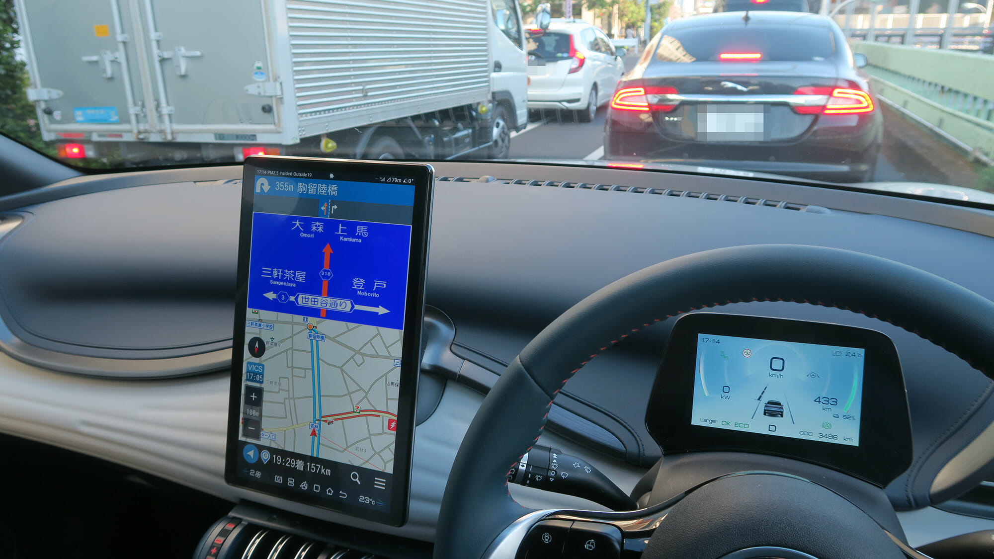

スマホのワイヤレス充電トレーはあるし、テールゲートは電動で開閉するし、リモートで開けることも可能。12.8インチのセンターディスプレイは電動で縦横に回転します。実際に数日使ってみて「なんともお買い得でサービス満点なEVだなあ」という印象でした。
ちなみに回転するセンターディスプレイ。走行中に縦にすると視界の邪魔になるのでは? と思いましたが、実際にはいい感じの高さに収まって問題なし、という感じです。

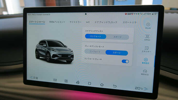

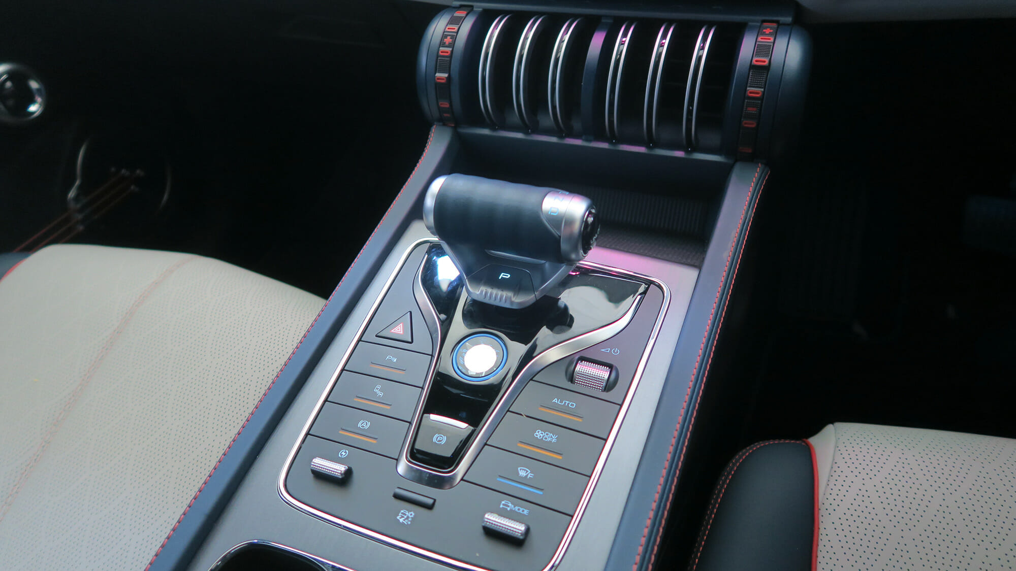

車両の設定などの多くは、このセンターディスプレイで行います。ただし、センターコンソールのシフトレバー回りにもオーディオのボリュームやエアコンの「AUTO」スイッチ、オートブレーキホールドのON/OFFなどの物理スイッチが配されていて、スイッチ類や操作のパッケージングも「ちょうどいい塩梅」にまとまっている印象でした。

あと、復路の中央自動車道、笹子トンネルでの事故などもあり大渋滞に見舞われてACCが大活躍してくれたのですが。停車して一定時間経過すると、ACCの設定が一旦リセットされてしまうのがちょっと面倒でした。流れたり止まったりを繰り返すときには、加速やブレーキが「急だなぁ」という印象もありました。とはいえ、渋滞の高速を走る際、ACCがあるとないでは疲れ方が大違い。慣れてしまえばより快適な使い方(設定方法)が見つかりそうな気もするし、まあ、許容範囲です。
さらに、ディスプレイでの車両設定やバッテリー情報の内容や深さについては、テスラほど洗練されてはいません。なかでも、区間電費は「直近50km」が自動的に表示されるのと通算電費がわかるだけで、任意に設定するトリップ区間の電費がわからないのは少し不便を感じました。これもまあ、私自身細かく電費を気にして走るタイプではないので、許容範囲ではありますが。
テスラ車の場合、車載ナビで目的地を設定するとルートの電池残量予想グラフが表示されます。EVにとって素晴らしい機能だと思うので、BYDにもぜひ追随して欲しいところです。

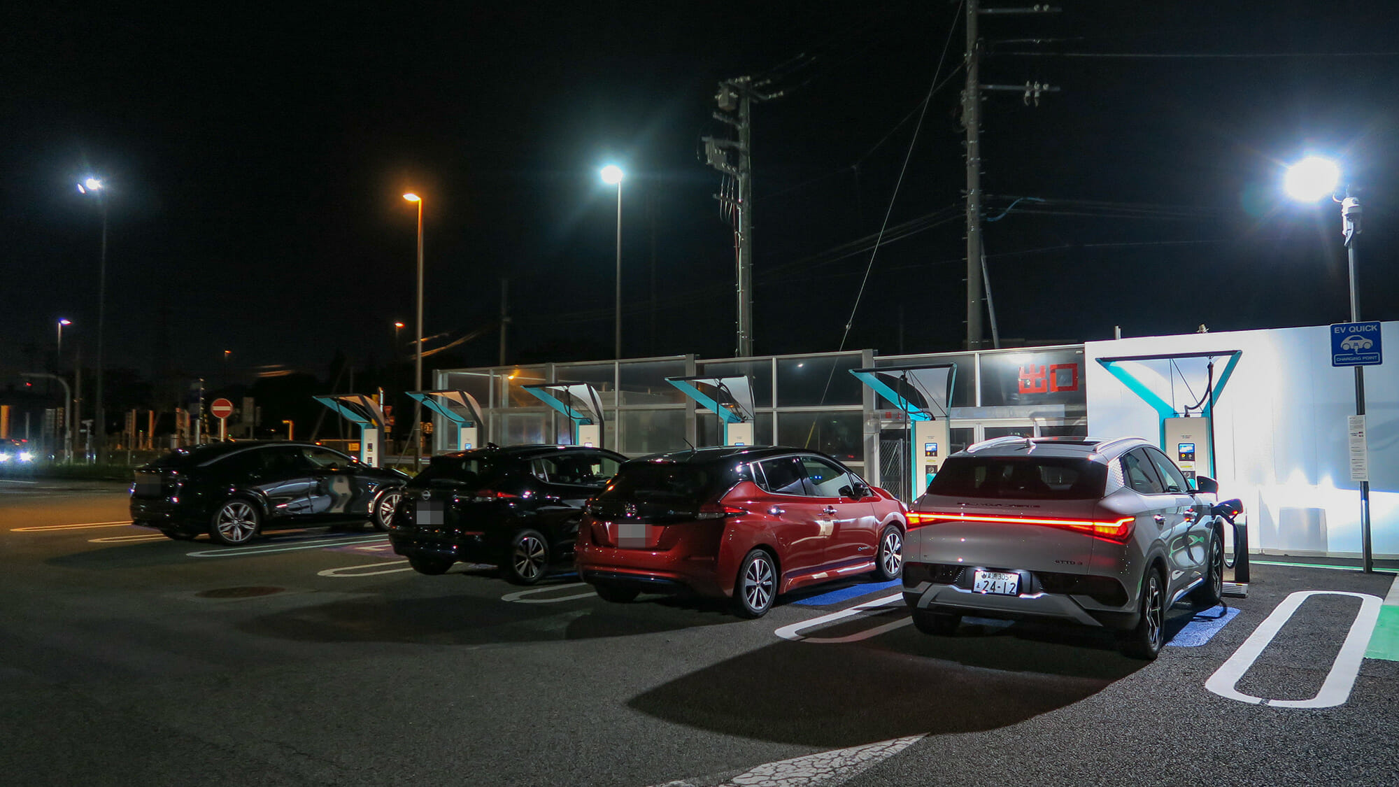

1回目は、八ヶ岳への往路、中央道双葉SA下り線に新設されたニチコンマルチプラグ器です。充電スポットには6基のストールが並ぶうれしい風景。最高出力は90kWですが、ご承知のように複数台のEVが充電すると出力を分け合って(パワーシェアリング)出力が変動するダイナミックコントロールや、1台だけで充電する場合でも最大出力は15分しか継続しないブーストモードが適用されています。
この日はGW真っ最中ということもあり、到着時にはすでに2台のリーフが充電中。途中、アリアがやってきて、4台で充電器電源の200kWをシェアするかたちになりました。

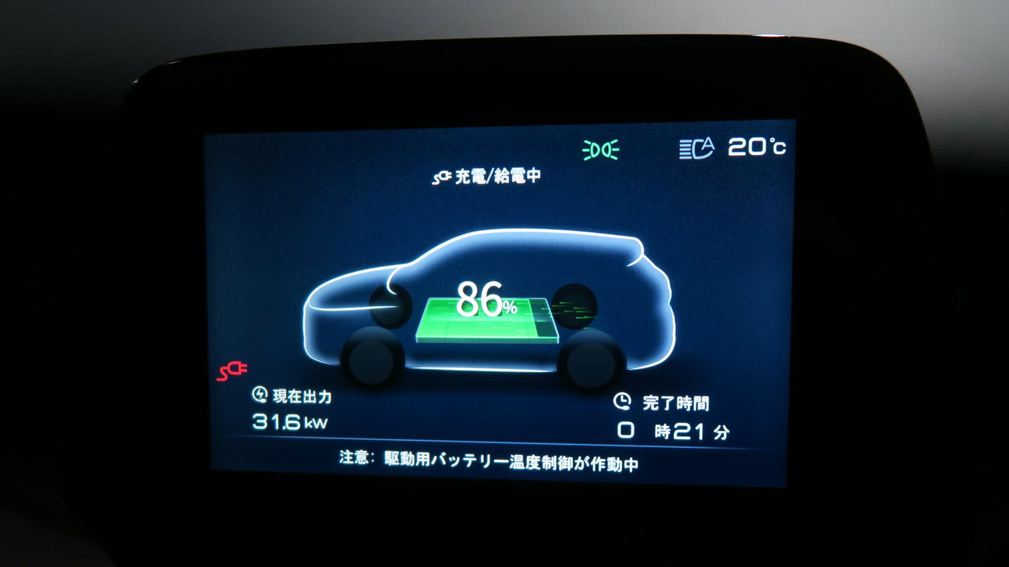

充電開始直後はメーター表示で85.2kWの出力で充電できていましたが、アリアが接続したあたりでSOCが65%を超えて60kW弱に出力ダウン。70%を超えたあたりから40kW弱になりました。
終了まであと数分、85%を超えても31.6kWで充電できていましたが、トイレ休憩も終わり目的地でもある身内の保養所(別荘)への到着を急ぎたかったので充電終了。28分間でおよそ18kWhという充電量でした。
ニチコンマルチプラグ器のパワーシェアリング仕様は、説明するとややこしくなるので割愛します。ざっくり言って、4台同時充電(今回は3台目の接続)すると40〜50kW器程度の充電量になる、感じです。
80%を超えたあたりからは、メーターに「駆動用バッテリー温度制御が作動中」というメッセージが表示され、ファンが回る音がしてました。

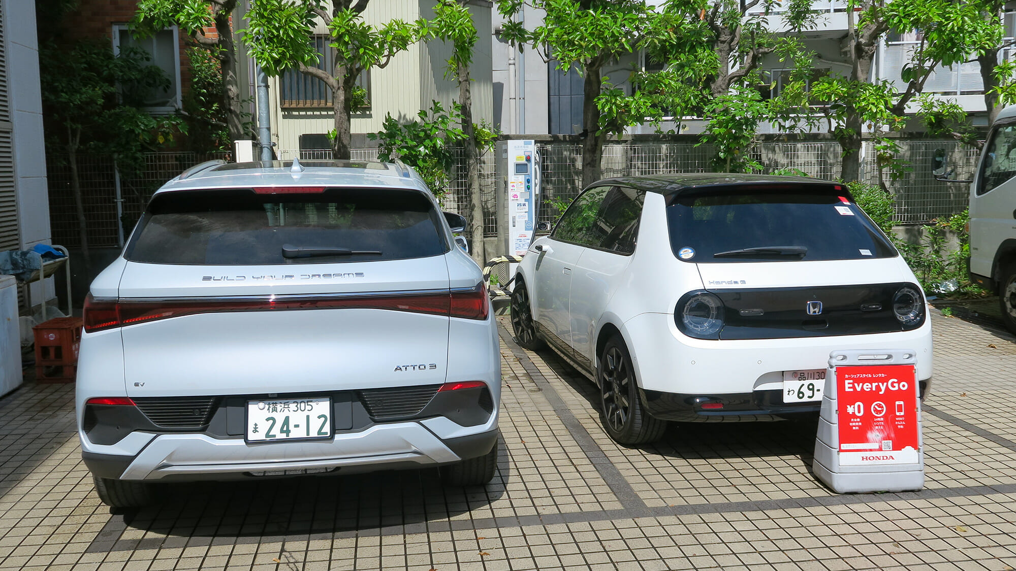

2回目の急速充電は、八ヶ岳から東京に戻り自宅近くのホンダディーラーで行いました。ほんとは自宅最寄りの日産ディーラーの充電器が空いていることを確認して充電するつもりだったのですが、タッチの差でID.4が充電開始。ホンダディーラーの50kW器に移動しました。
SOC18%から開始と好条件だったこともあり、充電量は36%推計21.1kWhとまずまずです。終了時でSOCが50%台だったこともあり、温度制御も作動しませんでした。

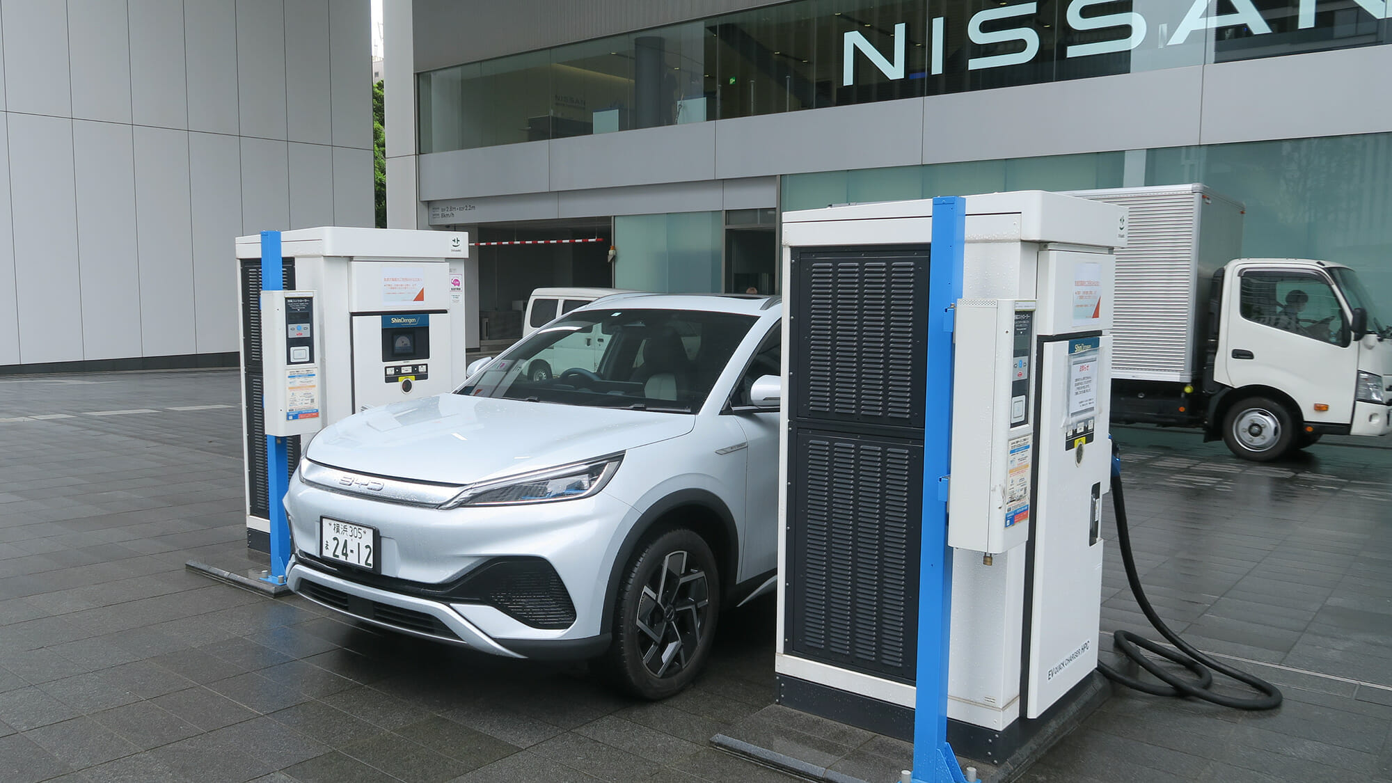

ホンダでの充電でさらに注ぎ足しをしなかったのは、クリアに90kW器30分の充電を試したかったから。最後の3回目は広報車の返却直前、横浜の日産グローバル本社の新電元90kW器です。
開始から数分間は最大出力の200A流れてメーター表示も85kWを超えていました。60%を超えて80%くらいまでは135A。85%では77Aまで下がりつつ、堅実に充電できた印象です。推計充電量は49%で約28.7kWh。充電器の表示では31.6kWhとなっていました。

**残り23分/SOC54%/439V 200A
残り16分/SOC66%/428V 135A
残り9分/SOC77%/430V 135A
残り4分/SOC85%/422V 76A**
開始直後が439Vと一番高く、以降、428V→430V→422Vと不規則に変動しています。ATTO3のシステム電圧、カタログスペックでは390.4Vです。今までの三元系電池の体験からすると、たとえば「350Vくらいから充電が進むにつれて420Vくらいまで上がっていく」と思い込んでいたのですが、ATTO3が採用しているLFPでは異なる制御になっている、ようです。
BYDの広報ご担当者にも確認しましたが「温度制御が働くと電圧が下がるケースがある可能性がある」ということで、詳細な制御の内容はわかりません。LFPのモデル3とかではどうなんでしょう。理由など心当たりがあるオーナーさんいらっしゃれば、コメントでご教示いただけるとうれしいです。

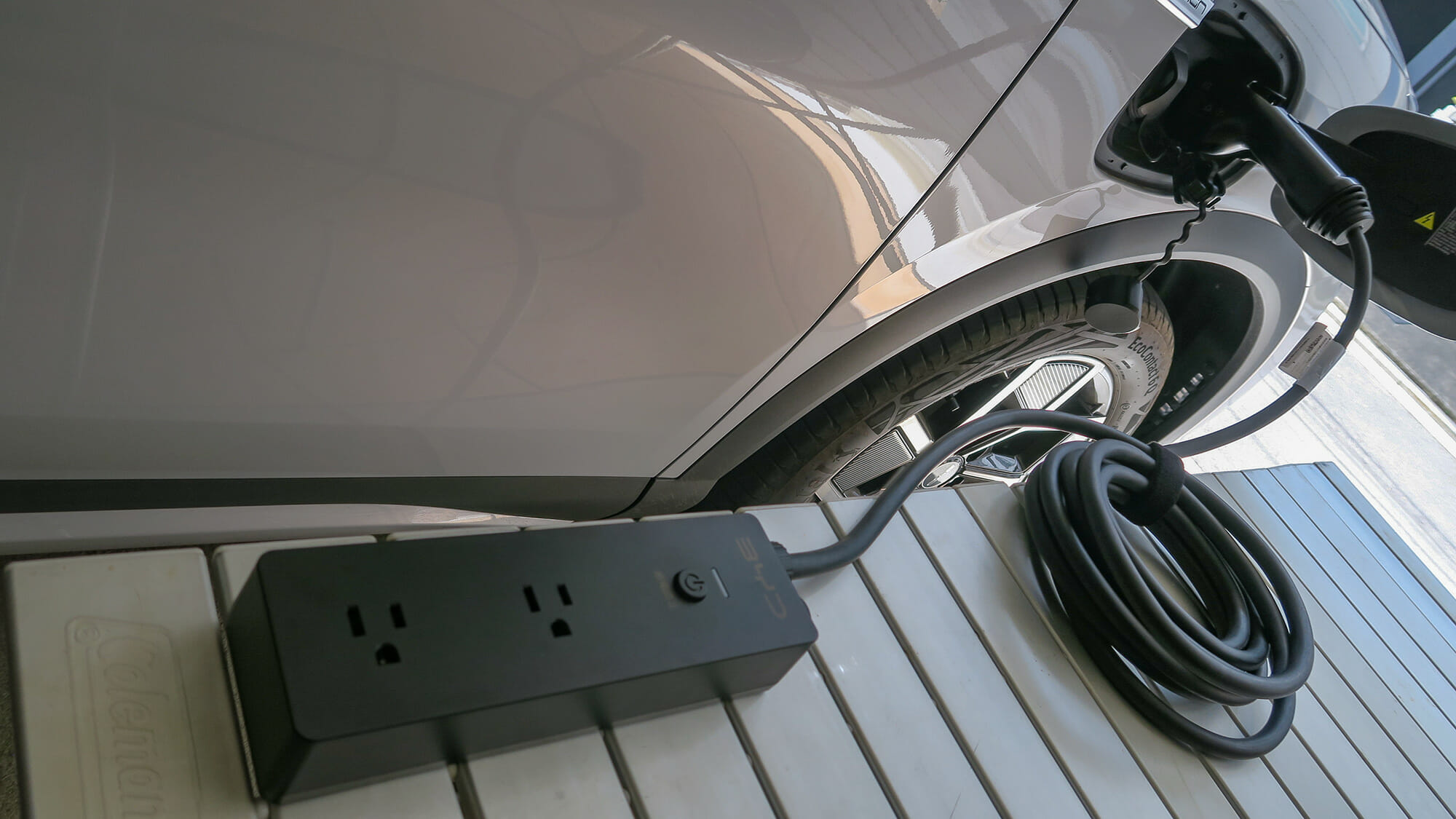

テーブルタップ付きのV2Lアダプター
ATTO3がテスラ車や日産リーフよりもイケてるポイントが、V2Lアダプターが用意されていることです。普通充電口に接続するだけで、AC100Vの電気を取り出すことができ、アウトドアレジャーなどで便利です。このアダプターは、トヨタやヒョンデにもありますが、コンセントはひとつだけでケーブルもありません。BYDのアダプターはオプション(税込44,000円)ですが、ケーブル(長さは確認し忘れましたが3mほどだと思います)とテーブルタップが付いているので、さらに手軽に使えます。
ただし、車内にACコンセントがないのは少し残念。オプションでもいいので、選択できるようになることを期待します。
あと、少し物足りないと感じたのが、回生ブレーキを「意のままに操る快感」が楽しめないこと。たとえば、IONIQ 5 の場合、パドルシフトで回生の強さをコースティングからワンペダル完全停止まで手軽に変えることができ、ワインディングの下りなどではシフトチェンジを操るように回生の強度をコントロールして走る楽しさがあります。

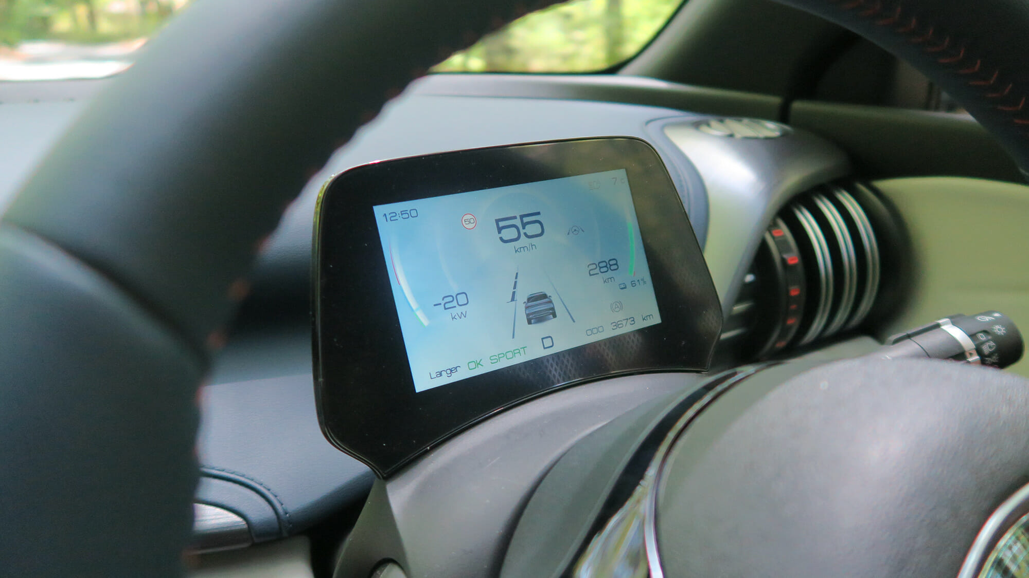

ATTO3の場合は、センターディスプレイの車両設定で回生ブレーキ強度を「スタンダード」と「強」の2段階で切り替えられるだけ。「強」にしても、走行中にアクセルペダルを放すだけではそんなに強い回生は感じません。
でも、メーターパネルに表示されるパワーゲージとともに、アクセルを踏んだ時の消費電力量とともに回生作動時の回収電力量をkWで表示してくれるのが好印象でした。下り坂でスピードが乗っている時にアクセルオフしてブレーキを踏むと、確認できた最高で「ー50kW」以上の電力を回収していました。そうなんです。回生ブレーキって、瞬間的には急速充電並みの電力を回収しているんですよね。
数値で示してくれることで、ここからEVに乗り始めた方にも、回生ブレーキを上手に活用すること、そして電気エネルギーの大切さを実感していただけるのではないかと感じます。
