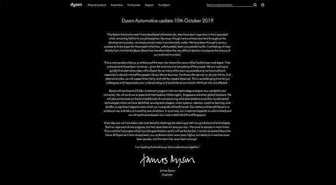

ダイソン氏は声明の冒頭で次のように述べています。
「ダイソンオートモーティブチームは、私たちの哲学に忠実でありつつ、独創的なアプローチで素晴らしい車を開発しました。しかし、開発プロセスを通して非常な努力をしたものの、商業的には成功できませんでした。
私たちはこのプロジェクトの買い手を真剣に探してきましたが、残念ながら、これまでのところ成功していません。
私は、ダイソンの取締役会(the Dyson Board)が自動車事業を閉鎖するという非常に困難な決定をしたことを、私から直接、みなさんに聞いてほしいと思います」
“The Dyson Automotive team have developed a fantastic car; they have been ingenious in their approach while remaining faithful to our philosophies.
However, though we have tried very hard throughout the development process, we simply cannot make it commercially viable.
We have been through a serious process to find a buyer for the project which has, unfortunately, been unsuccessful so far.
I wanted you to hear directly from me that the Dyson Board has therefore taken the very difficult decision to propose the closure of our automotive project.”

EV事業からは撤退しましたが、ダイソン氏は声明で、今後も20億ポンドの投資計画を継続し、全固体電池などの新技術の開発に力を注いでいくとし、次のように述べています。
「私たちは、全固体電池の製造という手ごわい課題と、私たちが特定したその他の基本技術に集中します。センサー技術、画像システム、ロボット工学、機械学習、それにAIは、私たちに両手でつかまなければならない重要な機会を提供してくれます。
私たちの電池は、ダイソンに多大な利益をもたらし、エキサイティングな新しい方向に導いてくれます」
We will also concentrate on the formidable task of manufacturing solid state batteries and other fundamental technologies which we have identified: sensing technologies, vision systems, robotics, machine learning, and AI offer us significant opportunities which we must grab with both hands.
Our battery will benefit Dyson in a profound way and take us in exciting new directions.

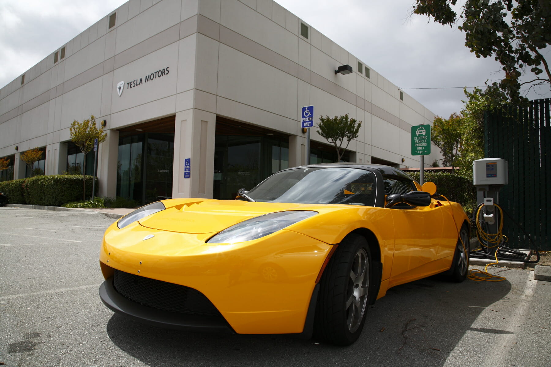

テスラの初代ロードスターはトランスミッションの不具合があり、発売前には、交換パーツができ次第、無償交換することが決まっていました。当初、オートマチックの2速トランスミッションを搭載していたのですが、うまく動作しなかったため、1速に変更されたのです。問題が発覚したのが発売直前だったため、テスラは暫定的に2速のトランスミッションを搭載して販売し、無償交換するという変則的な対応をしました。
交換後は1速になり、そのコンセプトが今でも続いています。この他、テスラも大手自動車メーカーのようにリコールを経験していますが、それに耐える資金力がテスラにあったということになります。

また彼は「テスラの黎明期に売っていたのはロードスターというスポーツカーだったことも大きかった」と指摘します。
初代ロードスターには、試乗したこともありますが、造りはかなり乱暴な部分がありました。ギアが噛み合う音はうるさいし、道路の段差をそのまま拾うような足回りでした。EVなのに、遮音がほとんどないエンジン車のレーシングカーのような音がしていた印象です。車体についても、ドアとボディのツラ(面)が揃っていないなど、言い出せばキリがないくらいの「穴」があったと思います。
それでもロードスターは熱狂的なユーザーを獲得することに成功しました。その中にはハリウッドのセレブも数多く含まれていました。できの悪い子どもを育てるような感覚かもしれませんが、ロードスターという特殊な用途の車と、EVの先進性を求めるユーザーがマッチしたのかもしれません。だからテスラは、そうしたユーザーが育てた車、メーカーとも言えそうです。
