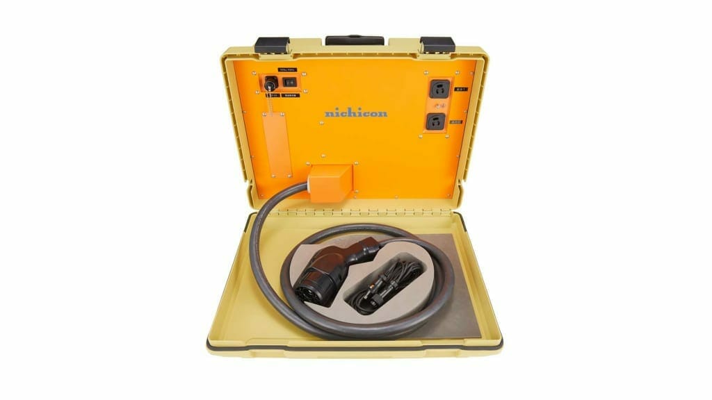

パワームーバーライトとは
パワー・ムーバーって何? という方向けに一言で説明すると、電気自動車のバッテリーからAC100Vを取り出す「外部給電器」です。今回使用した「パワー・ムーバー ライト」は、3.0kW(1.5kW×2口)の出力に対応しており、災害時や屋外イベント、アウトドアなど電源がない場所で、外部給電に対応している電気自動車と組み合わせて便利に使用することができます。詳しい仕様は以下記事をご覧ください。
電気自動車から電気を取り出す〜ニチコンが『パワー・ムーバー ライト』を発表

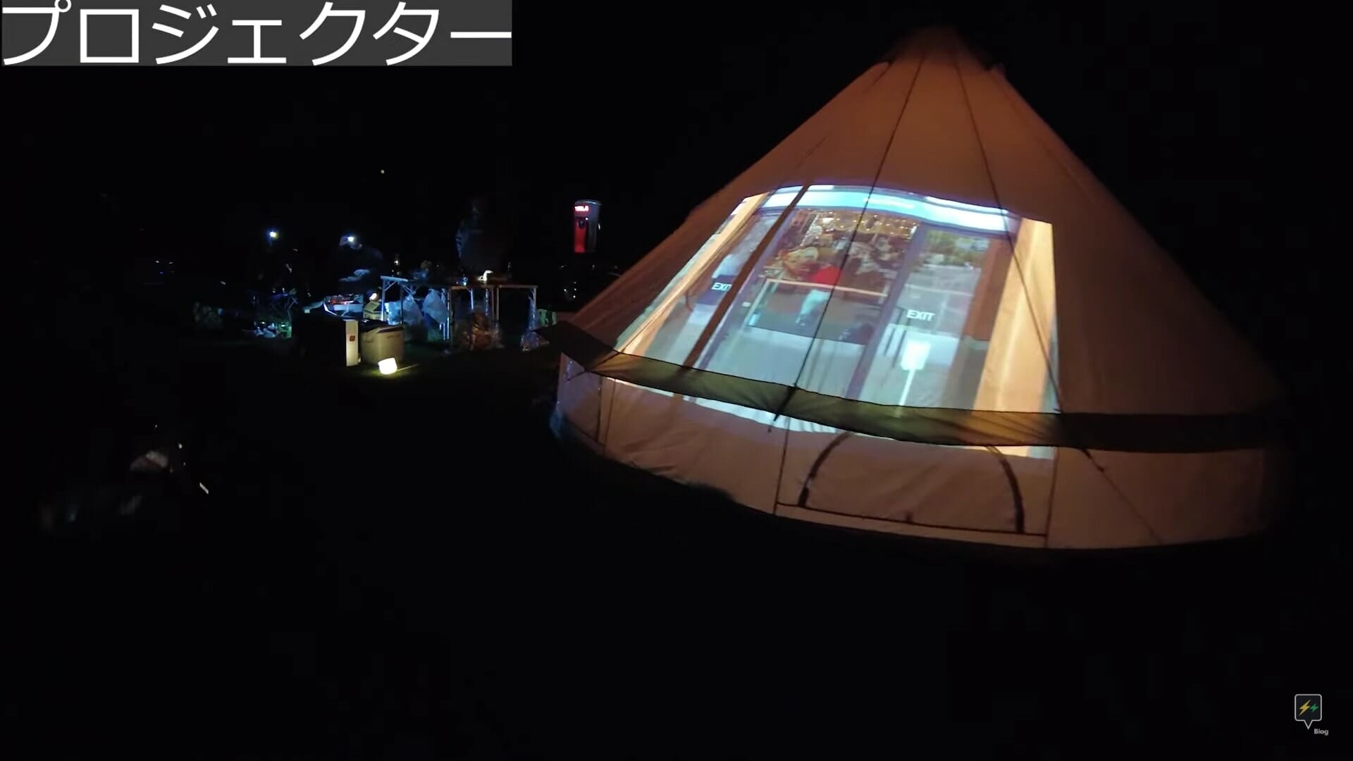

せっかくなので家電ならではのことを楽しもうと考えて、プロジェクターを用意。テントの中から投影すると外からものすごく綺麗に映像を見ることができました。事前にサイト周辺の方にお声掛けをしていたので、別のキャンパーの方とコミュニケーションをとりながらちょっとした上映会に。その方が好きなアーティストのライブ映像を流したり、テスラのギガベルリンプロモーション動画などを楽しみました。

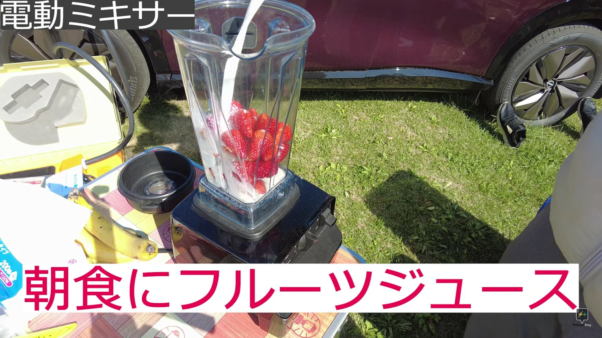

使用した電化製品は多岐にわたり、プロジェクター、電気オーブン、IHクッキングヒーター、照明、セラミックヒーター、ミキサーなどなど。結論から書くと2泊3日のV2Lによるバッテリー消費は30%ほどとなりました。
日産アリアのバッテリー容量は66kWhなのでおおよそ20kWhほど使ったことになります。家電の消費電力や使用する時間によっては、帰りに走行する分のバッテリーがなくなってしまった、なんてことが無いよう注意が必要かも知れません。車両からパワームーバーライトで電気を取り出す際の変換効率が88%なので、電化製品に記されている消費電力よりバッテリー消費が大きくなることも覚えておく必要があります。
