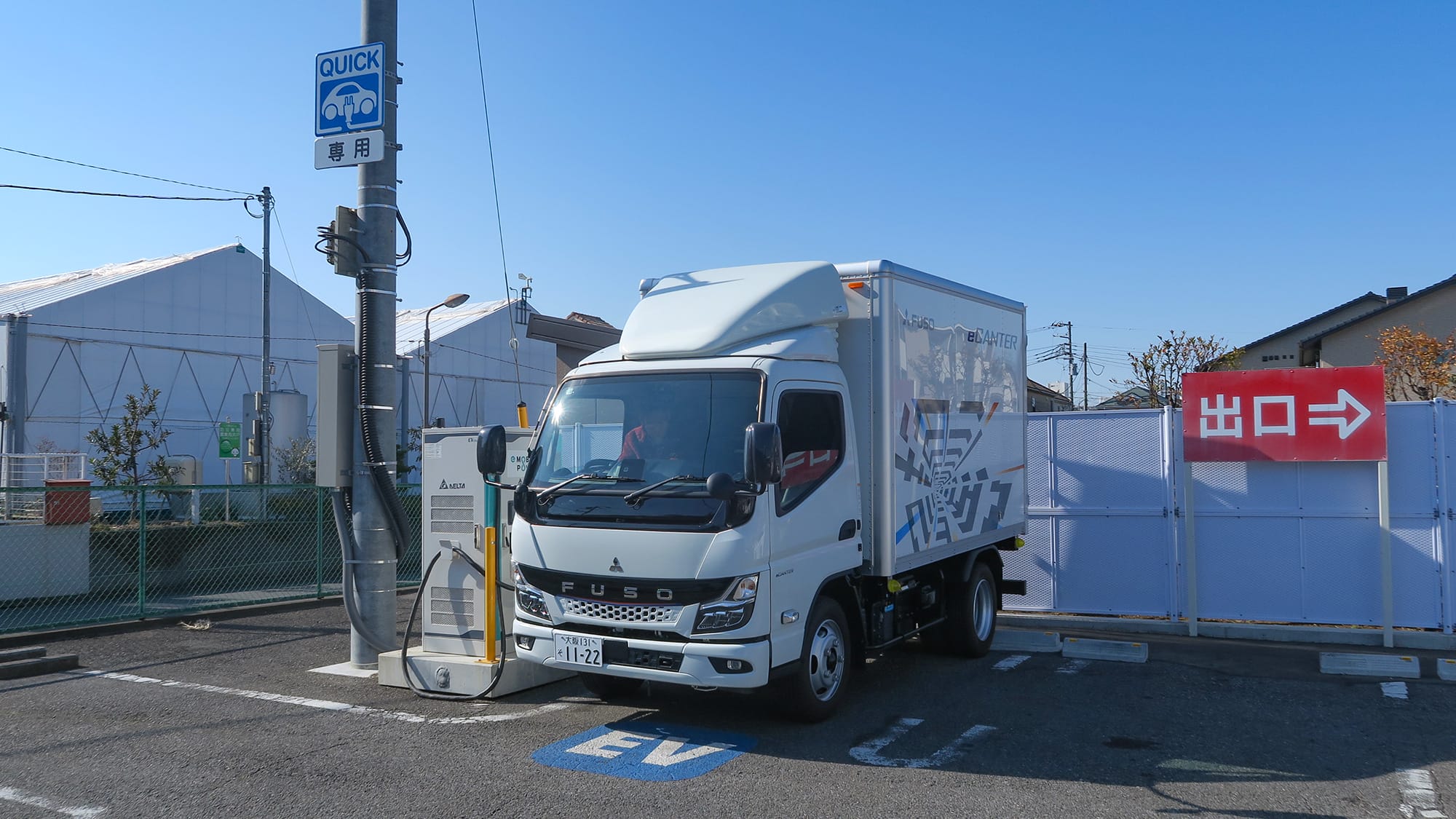

今回、試乗できることになったのは、標準キャブ幅、ホイールベース2500mmの新型eキャンターにドライバン(カーゴ)架装を施した車両。車両総重量(GVW)は4.96トン。免許区分でいうと準中型5トン。最大積載量は1.7トンとなっていた。荷室には「半積載」重量にするための約800kgのウェイトが積まれていた。正確な重量は不明だが、乗員(2名)を含めて約1000kg前後のペイロードだったと思われる。搭載バッテリーは3種類のうちもっとも小さいSタイプ(41kWh)だ。

検証は、いわゆる配達や外回りで1日首都圏を移動した場合に、途中で利用できる充電場所やその使い勝手をメインに行うこととした。経路充電(急速充電)のシチュエーションとしては、スーパーやホームセンターのような商業施設、コンビニ、サービスステーション(ガソリンスタンド ※以下、SS)を代表例として、この3か所をめぐることとした。
総延長は100~150kmを想定。ルートの起点・終点を川崎市内のMFTBC本社とする。スタートして東京都を北上し、練馬のスーパーマーケット(マルエツ)を最初の経由地とした。次に西に移動し日野市内のコンビニエンスストア(セブンイレブン)、神奈川県相模原市内で充電設備のあるSS(コスモ石油)を経由して川崎に戻る。
この車両の航続距離は116km(国交省審査値)だが、100~150kmの移動では最低でも1回の経路充電が必要になる。今回の経由地は3か所ともトラックで利用可能な急速充電器がある場所とした。シチュエーションごとの充電器の設置やトラックの駐車位置を見るためだ。
そのため経由地すべてで30分間の充電を行うことはしない。はじめの2ヵ所では機器の接続検証と最初の1〜2分でどれくらいの出力が得られるかをチェックする程度とした。最後のSSで30分の充電を行って、充電電力量なども確認する。
