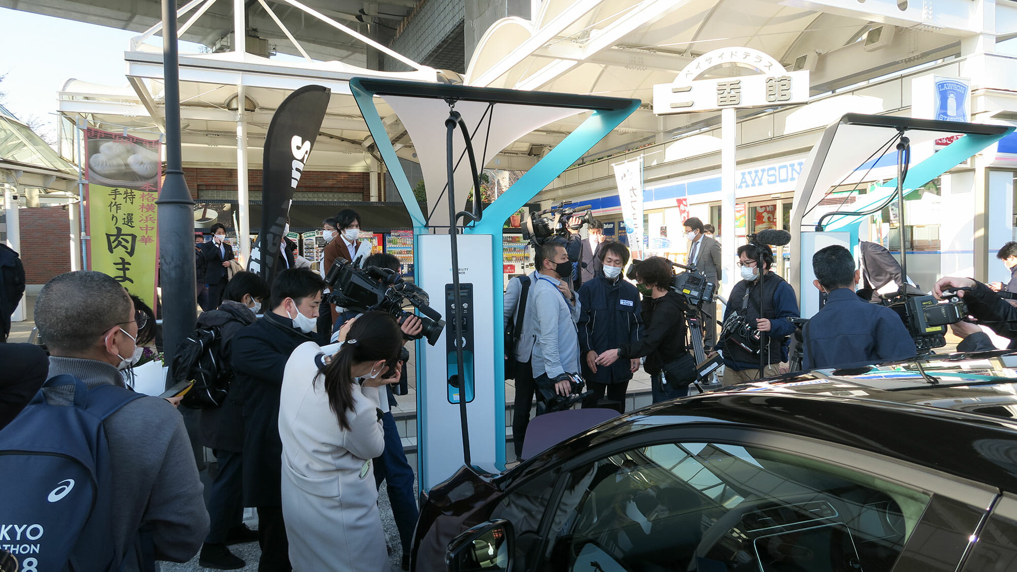

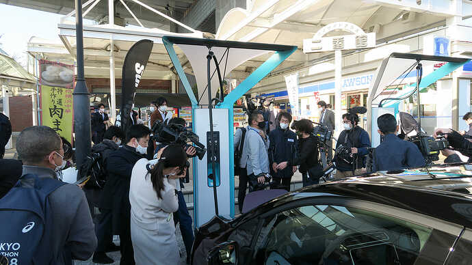

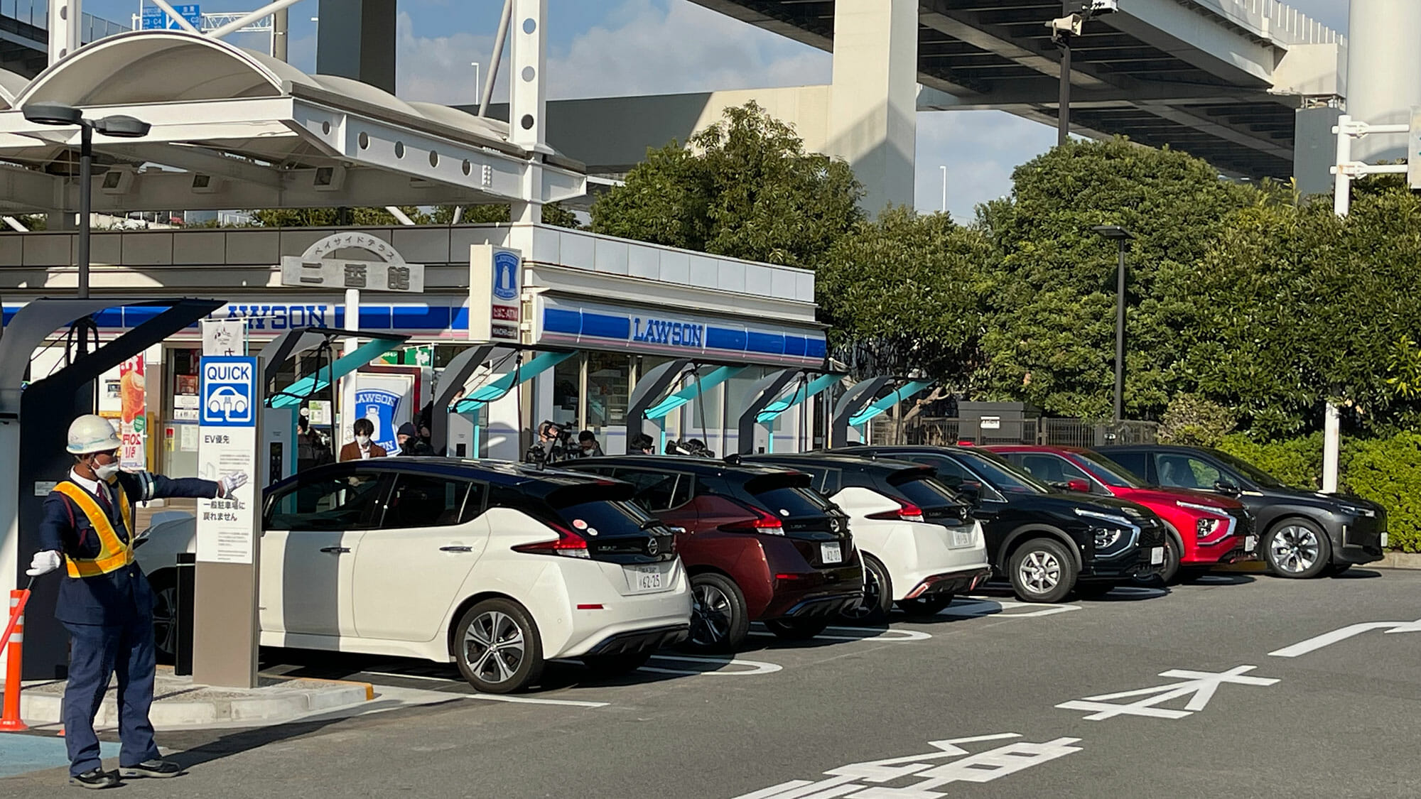

一般ユーザーへの運用開始を前に、14時からメディア向け発表会が開催されたので参加してきました。トヨタのおかげでEVへの注目度が高まっている影響でしょう。たくさんのテレビ局や大手新聞の記者の方などが参加していて、なんというか、マスコミもEVに注目しているな、というのが印象的でした。

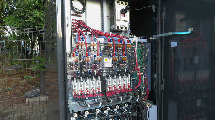

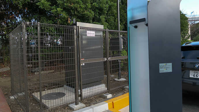

斬新なデザインの充電器部分は、車両とケーブルを繋ぐいわば「接続器」であって、系統電力を引き込んで充電器に電気を送る「電源器」は、6台が並んだエリアの奥に茶色いボックスで設置されていました。この仕組みは、テスラのスーパーチャージャーや、ポルシェのターボチャージャーも同じです。
今回の新型器の場合、この電源器の中に出力20kWの「電源ユニット(機能としてはAC-DCコンバーター)」が10個組み込まれていて、6台の接続器(つまり車両側)からの要求に応じて振り分ける仕組みになっているということでした。つまり、この急速充電器のハードウェア的な最大出力である90kWを発揮する際には、電源ユニット5個分=100kWのポテンシャルが供給されていることになります。

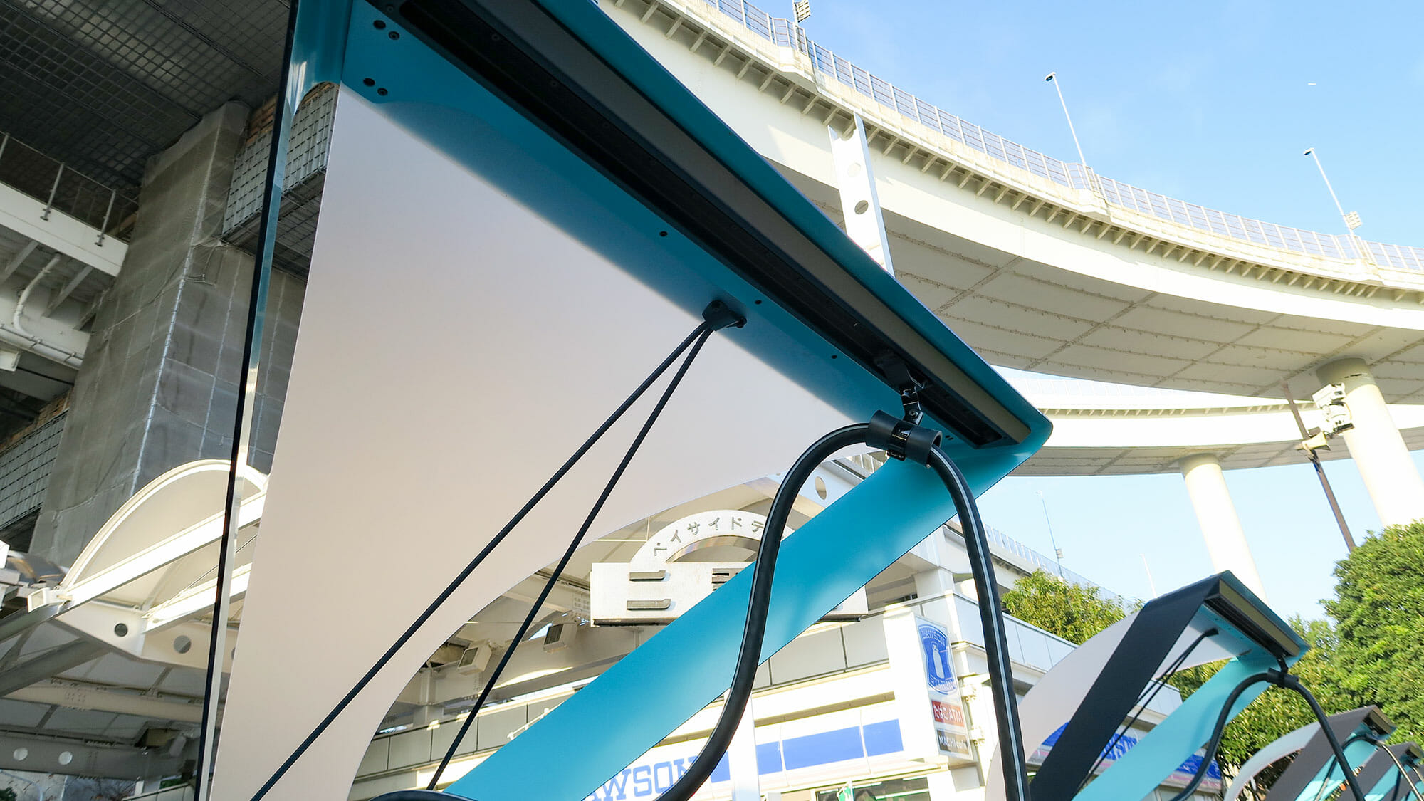

まず、ぱっと見で印象的なのが天空に向けて羽根を拡げたようなデザインです。ケーブルは上からの吊り下げ式になっていて、車両側の充電口の位置に応じて、拡げた羽根の先端部分のレールでケーブルの吊り下げ起点の位置を左右に移動することが可能です。駐車スペースに「前から入れる」か「バックで入れる」かは車種によって使い分ける必要がありますが、従来のように長いケーブルを引きずって回り込まなきゃいけない、なんてことはありません。また、ケーブルが地面の泥で汚れることがなく、女性など非力な方でも扱いやすいというメリットがあります。
ケーブルの重さをあまり感じることなくプラグを差し込めて、手を汚すことなくケーブルを片付けられる(というか、片付けなくていい)のはすごく快適。今後、ニチコンはもちろん他メーカーの急速充電器もぜひ追随すべきデザインだと感じました。

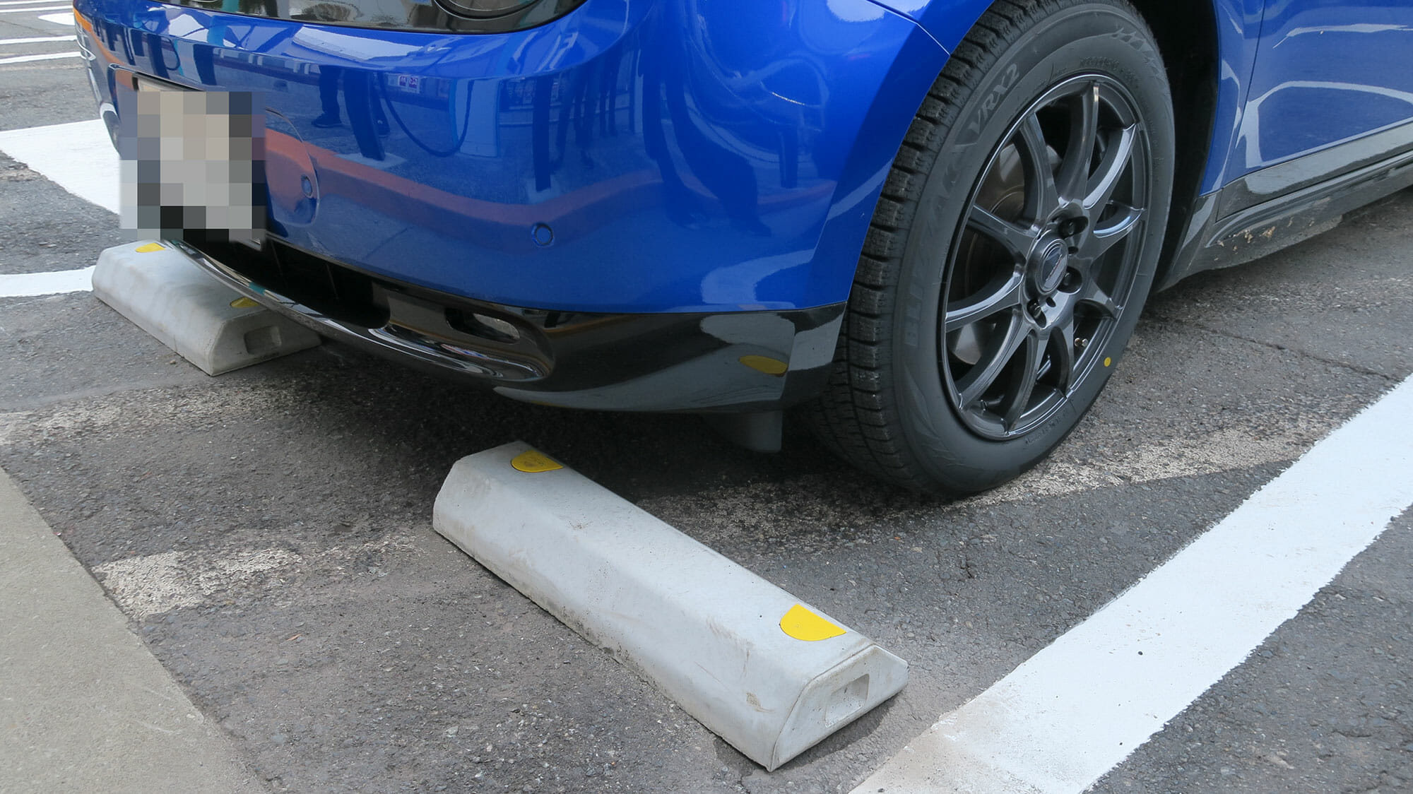

タイカンでも安心な車止めの高さ
充電スペースに置かれた「車止め」の高さにも配慮されています。たとえば、ポルシェ タイカンはフロント左側のタイヤハウス付近に急速充電口があり前向き駐車することになるので、車止めが高いとチンスポが当たってしまう懸念があります。そこで、現状で最も低いと思われるタイカンに合わせて、ポルシェがターボチャージャーに設置した車止めの高さを参考にしたそうです。
ただし、EVレースなどをやっていて、極端に低いフロントスポイラーを装着しているオーナーの方は注意してくださいね。また後部左側に充電口があるテスラ車の場合、おおむねバックで入れることになるから問題ない、と言いたいところではありますが、一番手前側の充電器(接続器)は駐車スペースの横に配置されており、前から入れないとケーブルが届きません。レース仕様のモデル3でサードパーティ製の低いスポイラーなどを装着している方はご注意ください。

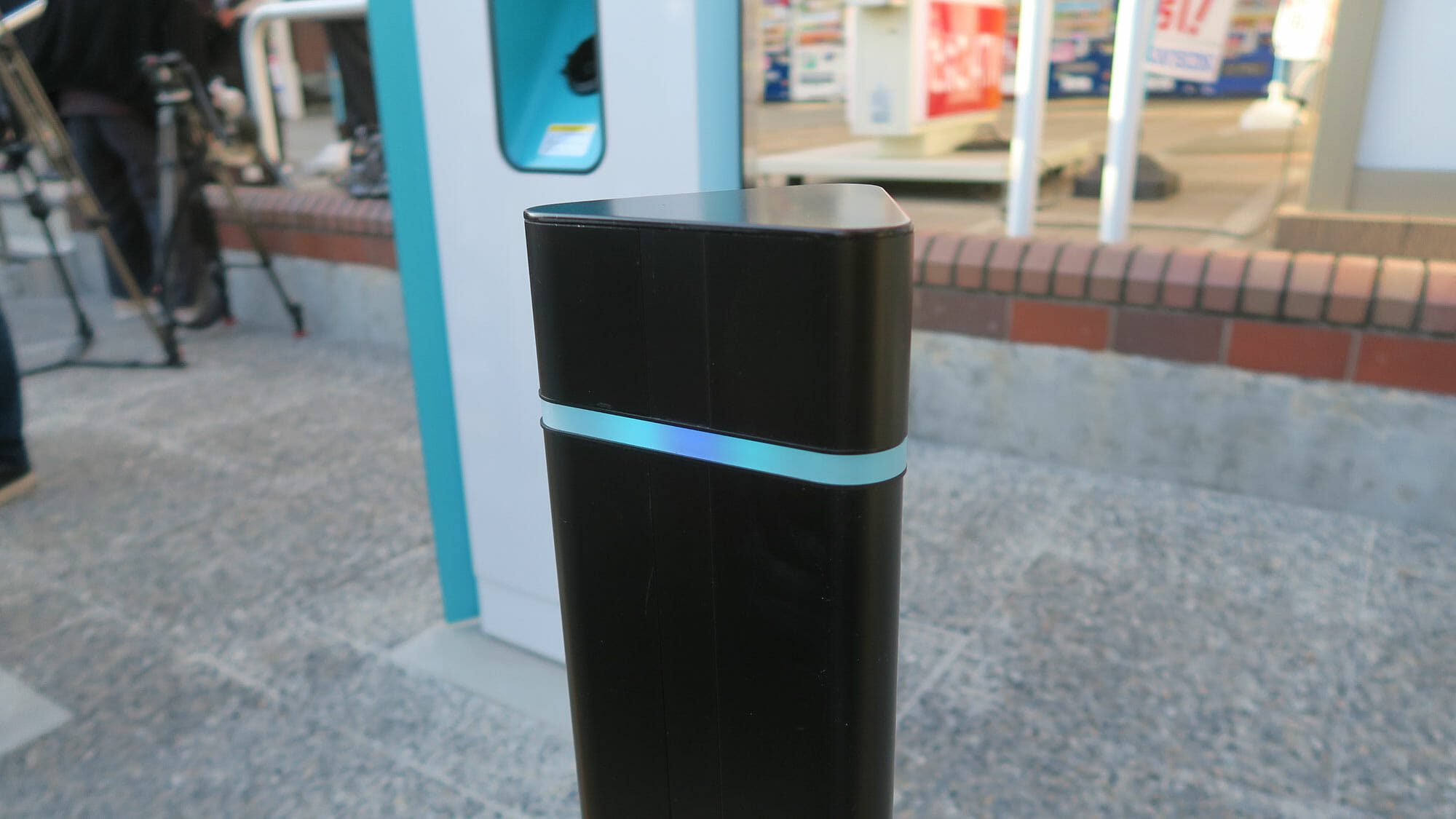

次に注目したいのが、駐車スペースと充電器に間に2本立っている衝突防止用のポールです。上部にLEDが埋め込まれていて、使用可能な状態の際には点灯。充電中は点滅します。これが、消えている時は故障や、ブーストモード(後述します)直後の冷却中など充電器が使用不可能な状態であることを示しています。
eMPの技術担当の方は「周囲が暗い時間なら、離れた場所からでも充電が終わっているかどうか、このLEDで確認できる」と説明してくださいました。こういう一工夫、実際にEVに乗ってないとそのありがたさは想像できないでしょう。eMPでは、四ツ柳社長や姉川会長をはじめ多くの社員の方々がEVユーザーと聞いています。ケーブルや車止めへの配慮も含め、EVのことをちゃんと知り、考えているからこその工夫だと感じます。

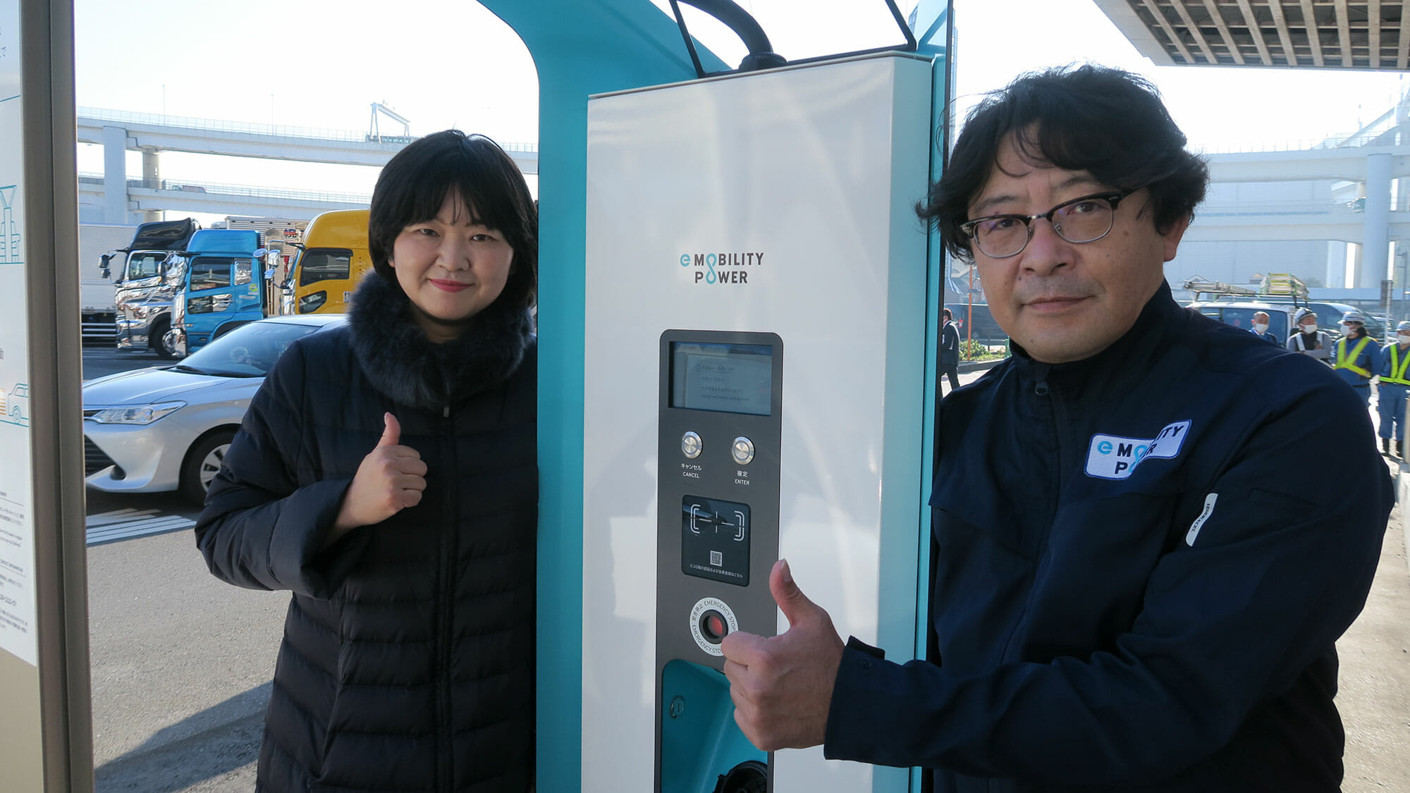

操作パネルは人感センサーで起動
充電器の操作パネル。従来の急速充電器では一度パネルにタッチして起動させるものが多かったですが、今回の新型器には人感センサーが組み込まれていて、充電器に人が近づくとパネルが起動。スムーズに操作できます。

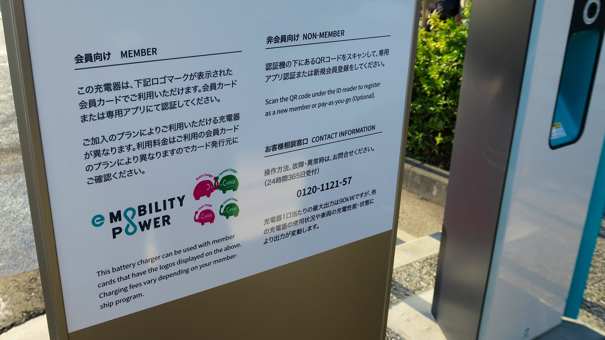

充電器本体に、操作説明の細々としたステッカーなどがたくさん貼られているのも今までは当たり前でしたが、新型器の本体はスッキリ。ゲスト(ビジター)充電の方法など、細かな操作説明は充電器エリア手前のボードに集約して説明されています。
