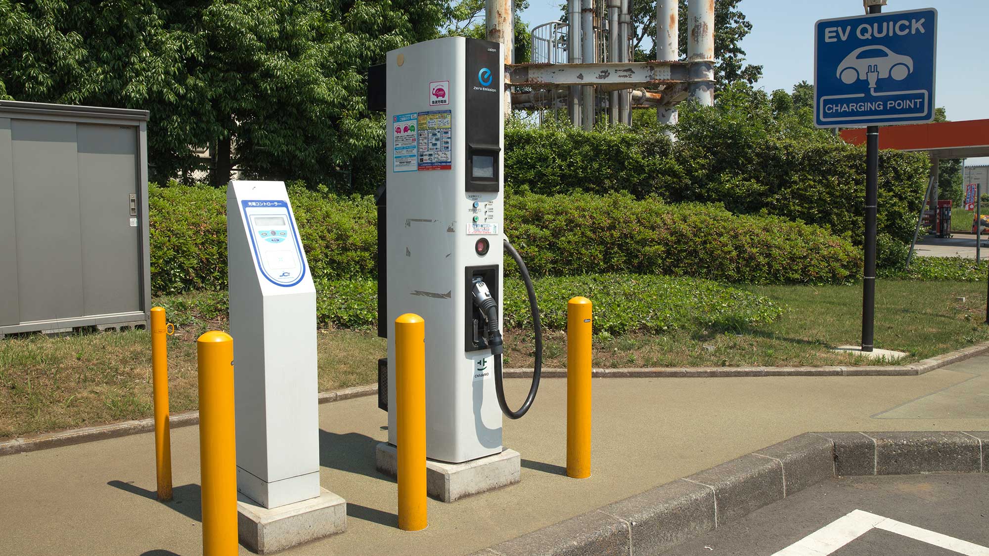

①高速道路SAPAへのQC複数台設置
QCとは急速充電器のこと。電気自動車の充電は、拠点となる車庫などで行う「基礎充電」や宿泊施設などで行う「目的地充電」、そしてロングドライブ途中で電気を補充する「経路充電」に大別できます。充電方法としては、基礎充電と目的地充電はおもに交流200V電源で行う「普通充電」(出力は3〜6kW程度 ※一部車種では12kW程度の高出力充電も可能)が中心で、高速道路SAPAなどで行う経路充電はおもに直流の高出力(20〜150kW程度)で行う「急速充電」となります。
経路充電=急速充電がとくに必要とされるのが、長距離を走るニーズが高い高速道路上のSAPAであることは明白です。日本国内の高速道路SAPAにはおおむね急速充電器の設置が網羅されつつあります。でも、多くのスポットで設置されている充電器は1基のみ。連休などの混雑する時期には、充電器に電気自動車の行列ができる充電渋滞の発生が課題になってきています。
今まではNEXCOなど道路を管理する事業者が設置する仕組みだったので、電気自動車がまだ普及しているとは言いがたい状況で「複数台設置」を進めるのはなかなか難しいことでもありました。でも、今後はイーモビリティパワーが主体的にSAPAへの充電インフラ設置を進める仕組みになっていけば、より長期的に電動車普及を促進する視野をもち、電気自動車の利便性を高めるための複数台設置が進んでいくのではないかと期待できます。
