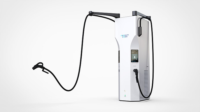

2026年2月18日、株式会社e-Mobility Power(eMP)が2026年中に東名高速道路 海老名サービスエリア(上り/下り)のリニューアル工事を実施して、一口最大出力350kW(最大電圧1000V)の「SERA-400」を含む急速充電器3基 (8口)を設置することを発表しました。
※冒頭写真はプレスリリースのリニューアルイメージ図。
今回のリニューアル工事は、経済産業省の令和7年度「充電設備補助金」(年度またぎ事業)の交付を受けて実施されるもので、上り線は2026年夏頃、下り線は2026年冬頃の完成予定となっています。
「SERA-400」はEV急速充電器メーカーとして大きなシェアをもつ東光高岳と、日本国内の高速道路SAPAにおける急速充電ステーションを網羅するeMPが共同開発を進めてきた次世代器で、2025年5月に完成してお披露目。公共用充電ステーションとして、海老名サービスエリア(SA)が日本国内初設置となると思われます。
チャデモ規格で世界初の最大350kW超急速充電器を初公開/懸架アームや大画面UIで操作性を追求(2025年5月16日)
お披露目発表会のレポート記事でお伝えしたように、「SERA-400」は大画面液晶による優れたユーザーインターフェースや、懸架アームによる吊り下げ式の新型軽量ケーブルを採用するなど、EVユーザーにとって歓迎すべき特長を備えた次世代急速充電器です。いよいよ、高速道路SAPAにこの機種の設置が始まるという点だけでも、日本国内のCHAdeMO(チャデモ)規格EV急速充電インフラの進化と評することができるでしょう。

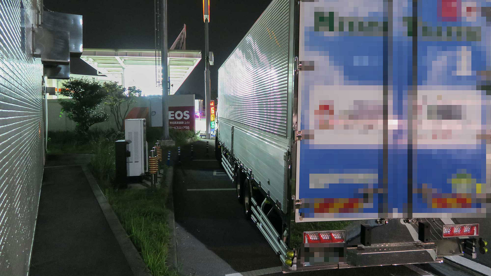

一方、利用者数が多い、つまり充電器の利用頻度が高いこと、また充電区画にトラックなどが駐車するケースが頻発するなどの要因で「充電待ち」に遭遇することが多い場所でもありました。

設置されるのは上下線ともに、東光高岳製の90kW器(2口)と、ニチコン製の「赤いマルチ」と呼ばれる150kW器(4口)、そして東光高岳製の新型350kW器(2口)です。2台以上が同時に利用できるいわゆる「マルチ器」では同時充電時の最大出力が制限されますが、もっとも出力が小さい90kW器でも2口合計で最大120kW(60kW+60kW)の出力を確保。利用するEVそれぞれの充電量(要求する出力)に応じて分担量を「70kW+50kW」など動的に制御するパワーシェアリング機能を備えています。
また、3機種はすべて最大出力を発揮できるのが充電開始から最大15分間に制限される「ブーストモード」を採用しています。急速充電性能が優れたEV車種で利用する場合、15分で出力が落ちてしまうのを不便に感じるケースを懸念する方もいることでしょう。とはいえ、設置機種の構成が「150kW(最大350A)が4口」「350kW(最大400A)が2口」となっているのが強力。軽EVから高級EVまで、幅広いユーザーが便利に使える充電スポットになるはずです。

350kW器「SERA-400」は、EV用急速充電器の電圧に関する規制緩和によって、従来のおおむね450Vから「1000V仕様」にパワーアップ。最大電流は400Aの仕様となり、1口使用時は最大350kW(350A×1000V)、2口同時使用時でもそれぞれ200kW(200A×1000V×2口=400kW)の最大出力を実現しています。つまり、350kW級の超高出力で充電できるのは、1000V仕様の高電圧に対応したEVである必要があります。
日本で発売される市販EVのほとんどは、いわゆる「400Vシステム」を採用しているため、「SERA-400」は最大350Aで充電できる150kW級の急速充電器ということになります。
ややこしいので端的にまとめると、「チャデモで350kW級」の恩恵を享受できる市販EVは、今のところヒョンデ「IONIQ 5」(800Vシステムを搭載)だけしかありません。
