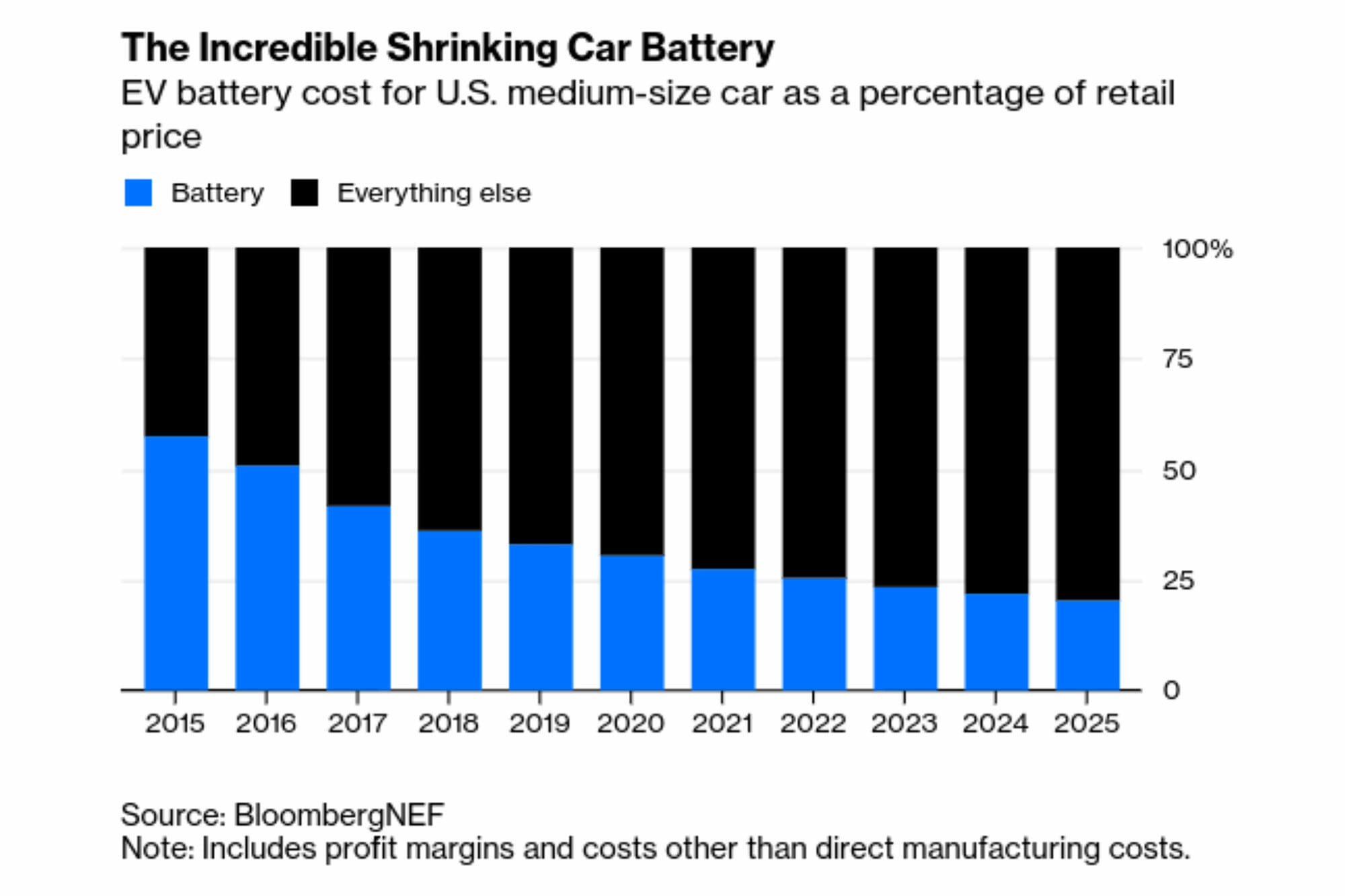

バッテリー調達コストは劇的に下がりつつある
なぜ、こんなにも急激に予測したタイムスパンが短くなったのでしょうか? その理由は、バッテリーのコストが急激に下がったからです。
2015年にアメリカの中型車では、バッテリーのコストが車両価格全体の57%を占めていました。今年は33%です。BNEFによると、2025年までにバッテリーのコストは車両全体のわずか25%になると予測されています。
価格の均衡はまずヨーロッパの大型車両に起こり、次に交通セクターに広がるでしょう。『ThinkProgress』が伝えたレポートでは、BNEFがもっと多くの(電気自動車用)部品が世界中の工場で作られ経済規模が大きくなることによって、電気モーターとパワートレインコントロールシステムの値段が3分の2になると予測していることを付け加えています。
価格均衡が達成された後、消費者はどの車を買うかの決定を、車両価格よりもブランドの好み、スタイル、パフォーマンス水準、もしくは常に目新しいものを追い続けたいという判断基準で選ぶようになり、電気自動車革命を推し進めるためのインセンティブ(優遇税制など)はもはや必要なくなります。
