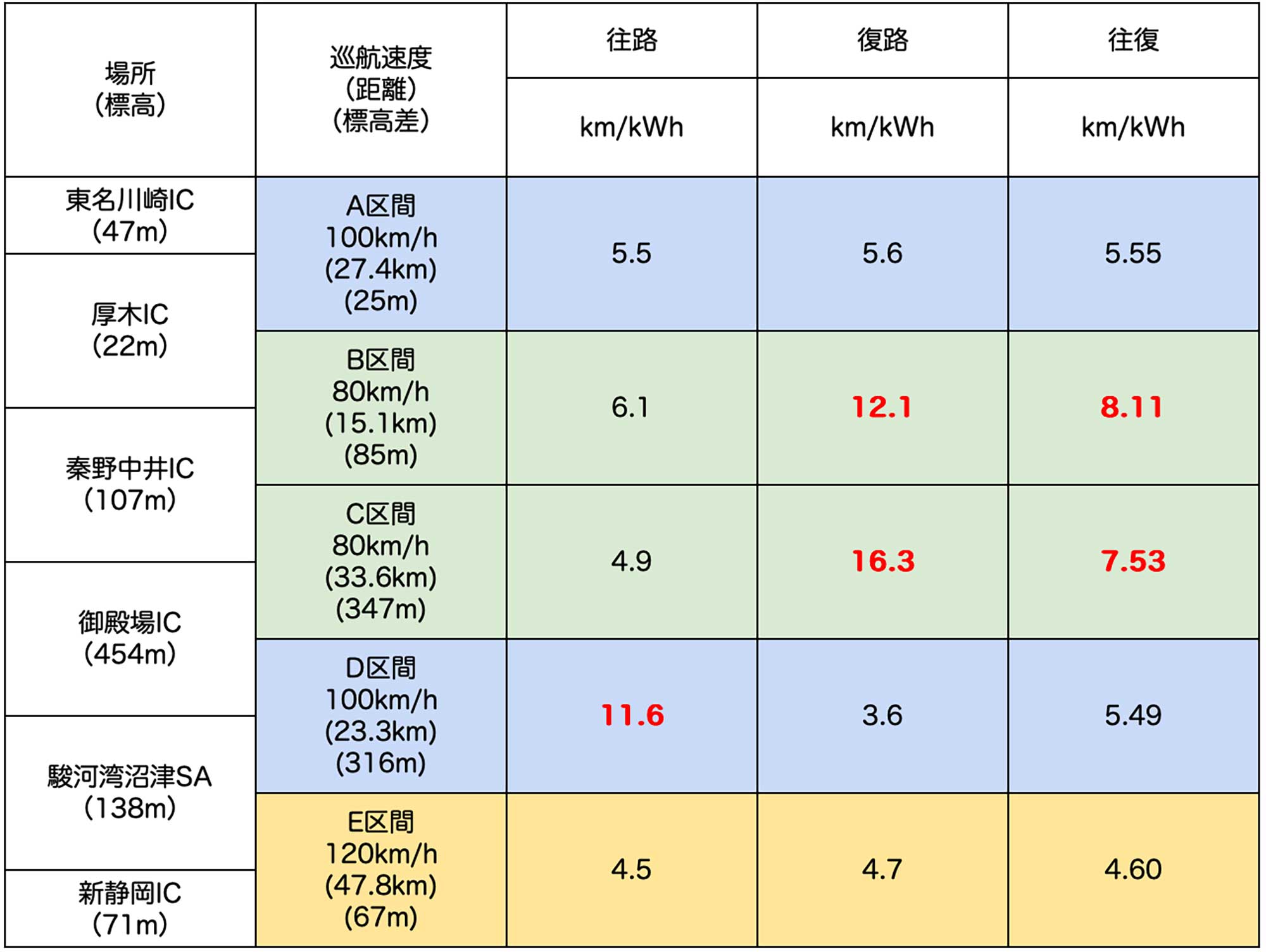

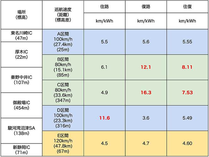

カタログスペックである一充電走行距離560kmを、バッテリー容量の91kWhで割った目標電費は6.15km/kWhになる。8月某日、計測日の外気温は最高32℃、電費検証に臨んだ深夜は25〜27℃だった。
各区間の計測結果は下記表の通り。目標電費を上回った区間を赤太字にしている。
【今回の計測結果】
目標電費を超えたのは、往路のD区間、復路と往復のBとC区間の計5区間だった。往復では80km/hが7〜8km/kWh台、100km/hが5km/kWh台、120km/hが4km/kWh台になった。

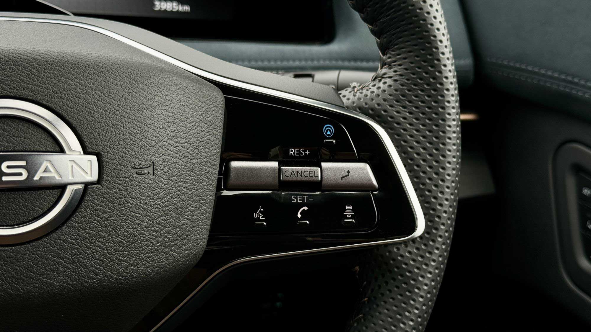

今回5ヶ月ぶりに日産のプロパイロット2.0を使用し、改めて現在日本の市販車で最も高度なシステムであることを再確認した。プロパイロット2.0の「すごさ」は手放し運転ができること。新東名の120km/h区間でも使用できる(法定速度の+10km/hまで設定可能)。手放し運転ができるシステムはBMW(60km/hまで)とトヨタ・レクサス(40km/hまで)にもあるが、速度の制限が低い。ACCだけでも運転を楽にしてくれるが、特に渋滞中は手放し運転ができるとさらに楽になる。
プロパイロット2.0の操作はステアリングホイール右スポークのスイッチで行う。右上のプロパイロットスイッチを押すと機能がスタンバイになり、上下に動くキャンセルスイッチを下(SET−)に動かすとその時の速度でプロパイロットを開始する。設定速度を上げたい時はキャンセルスイッチを上へ(SET+)、下げたい時は下に動かす。1回動かすごとに5km/hずつ変わっていく。
キャンセルスイッチの右側が「車線変更支援スイッチ」で、プロパイロットから車線変更、出口や分岐への進行の提案があった時に、その提案を承認するボタンだ。その下は先行車との車間距離設定ボタンで、3段階から選択できる。

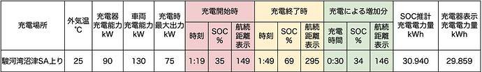

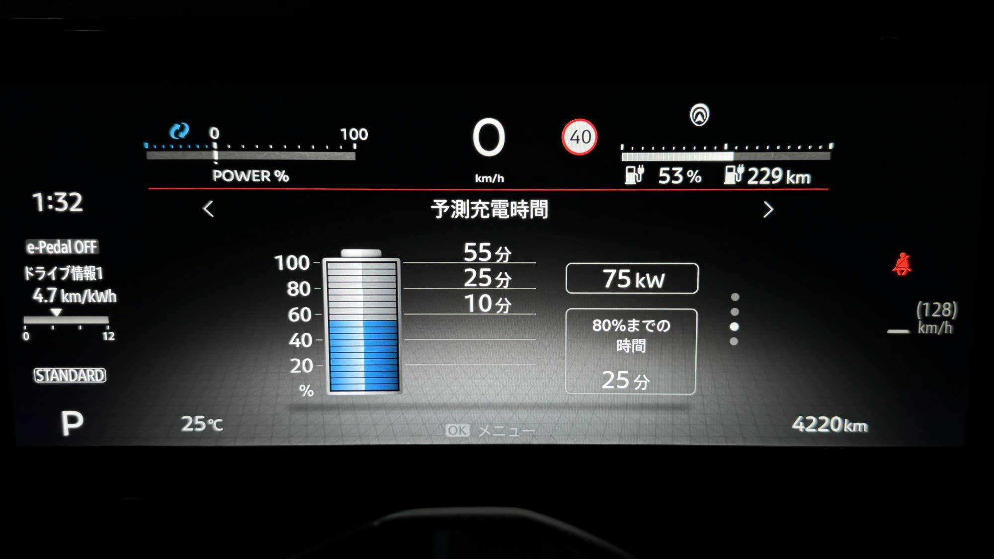

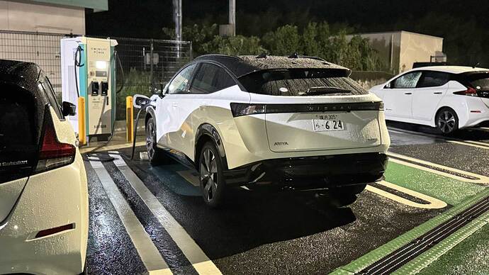

30分間で約30kWhを充電
今回の急速充電での注目点は、冬にB6 FWD(外気温5℃)で、150kW器を使用し30分間で21.298kWhの充電にとどまった記録が、夏のB9 e-4ORCE プレミアではどれほど向上するかであった。
駿河湾沼津SA下り到着時点ではSOCが61%と高い状態だったので充電はスルーした。120km/h巡航を終えて、駿河湾沼津SA上りの充電器に向かったところ、なんと150kW器には「This charger is out of order. The problem has been reported.」と表示されており使用できなかったため、隣の90kW器を使用せざるを得ない状況だった。
その充電結果が下記表で、出力の推移は充電開始直後に72kW、その13分後に75kWの最高値を記録、さらにその7分後に42kWに下がった。そして30分間でSOC 34%分、29.859kWhをチャージし、90kW器でもB6 FWDの150kW器の記録を上回ってみせた。この充電量ならば、検証結果の総合電費である5.69km/kWhでは約170km分、80km/h巡航の7.70km/kWhであれば約230km分を補給できたことになる。
なお、アリアでの150kW器充電は、後日NISMO B9 e-4ORCEでも行い、49.922kWhをチャージした。電費を含め詳細は別途報告予定。

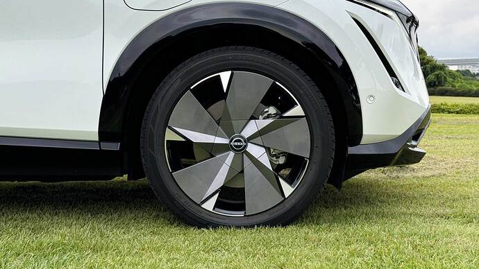

タイヤ・ホイールは20インチ
B9 e-4ORCE プレミアのタイヤサイズは、前後ともに255/45R20でNISMOを除く5グレードで唯一20インチが標準になっている。メーカーはダンロップ、商品名はSP SPORT MAXX 050。空気圧は前後ともに240kpaだった。
