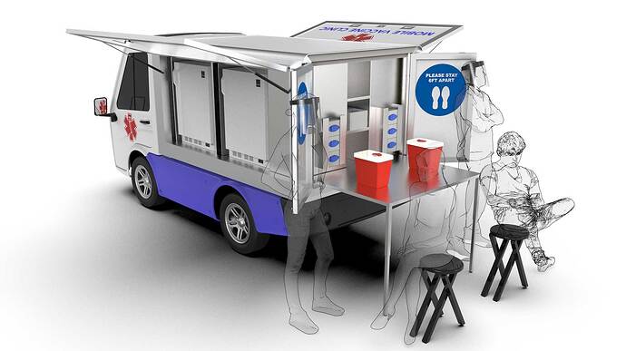

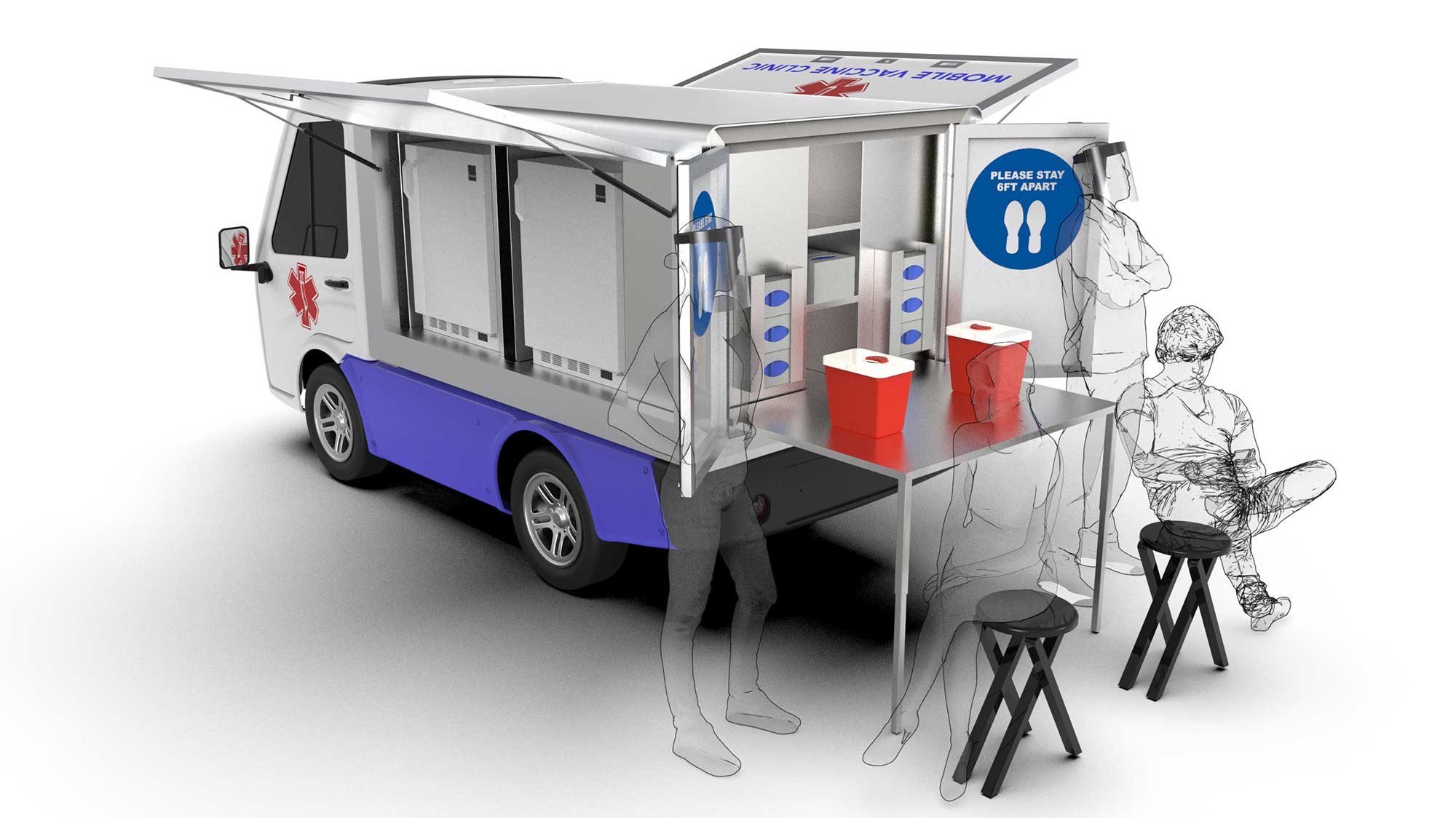

つい先日も、アメリカの小型EVメーカー『AYRO』が、このベース車両を活用した移動式のワクチンセンター(保管用の超低温冷凍庫や接種のための設備を搭載した小型EV)を展開するプロジェクトを立ち上げたことが『CNET Japan』でも報じられました。

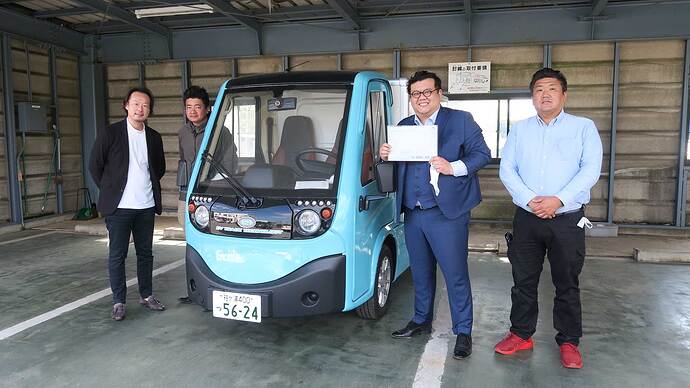

なので、ショウさんから「いよいよナンバーが交付される!」と連絡をいただいた時、「その現場に立ち会ってお祝いしたい!」と密着取材をオファー。晴れて今日の日を迎えることができたのでした。
まずは、ショウさん、HW ELECTRO 関係者のみなさん、ナンバー取得成功、おめでとうございます! 既存メーカーからなかなか手頃で使い勝手のいい電気自動車が登場しない現状の中、これは大きな、喜ぶべきニュースだと思います。

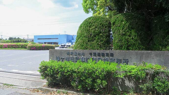

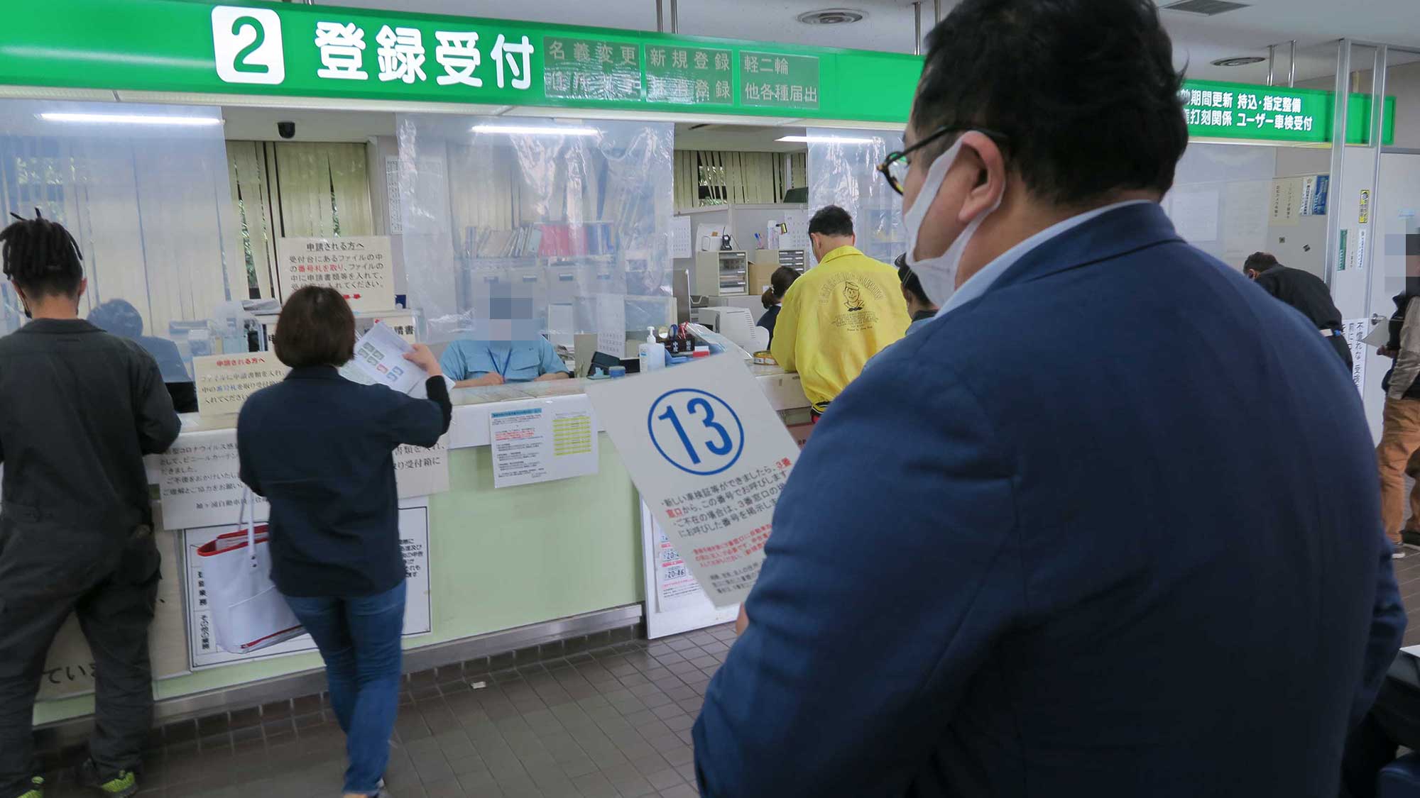

12日の午後、ナンバーが交付される関東運輸局千葉運輸支局袖ケ浦自動車検査登録事務所でショウさんたち HW ELECTRO のスタッフと待ち合わせ。

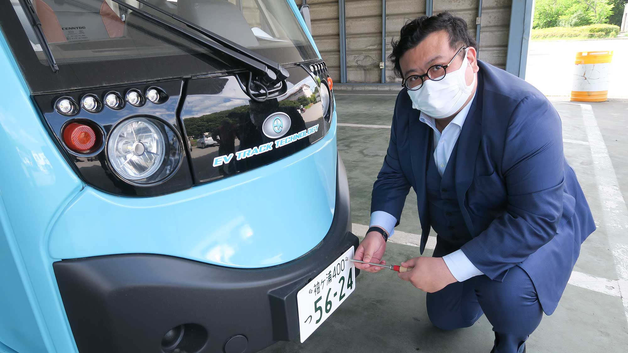

ナンバー取得で大変だったのは? と尋ねてみると、私が懸念した「搭載するバッテリーの承認」は、すでに同型車が欧米で認可を取ってたくさん走っているモデルなのでスムーズに進んだものの「前後の軸重のバランスやブレーキ性能などのチェックや、書類上の手続きでかなり時間が掛かってしまった」とのことでした。
この日、大詰めの手続き時にも、最初は「必要」と言われて印紙を貼った自動車重量税が電気自動車なので「免税」とわかって印紙を剥がし返金手続きが取られるなどのドタバタもあり。陸運局の窓口ご担当者にとっても初めてのレアケースとあって「書類上の手続きで時間が掛かった」というのが「わかるなぁ」という印象でした。

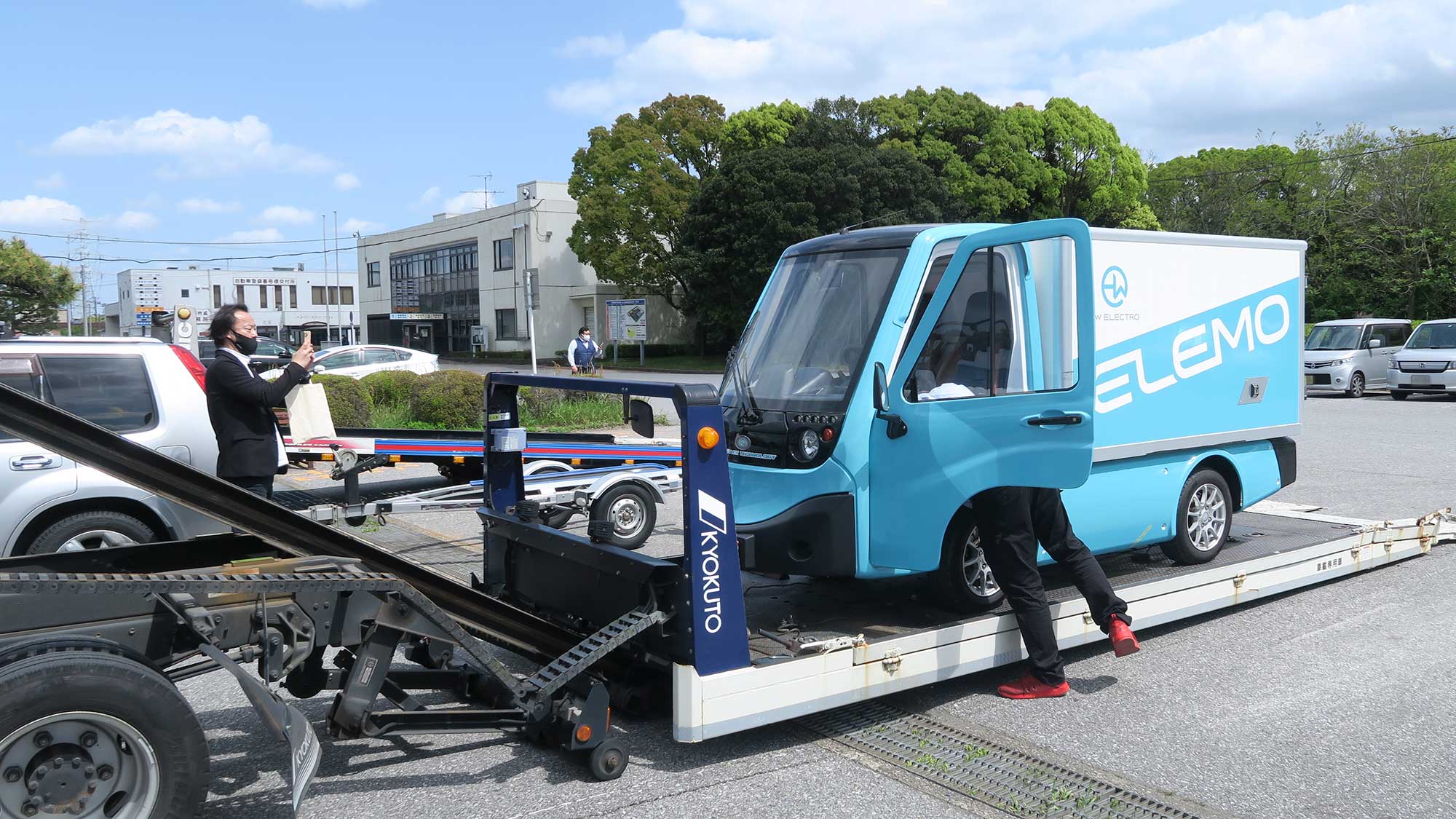

今回ナンバーを取得した車両は、日本仕様の『ELEMO』を仕上げ、発売に向けたプロモーションを展開するためのいわばプロトタイプでした。ナンバー取得に成功したので、次のステップとしては、まず「量産モデルを輸入して7月からをメドに多くの方にお届けすること」(ショウさん)です。
『ELEMO』の大きな特徴は、軽トラフォルムのベースに「フラットベッド」「アルミ平ボディ」「ボックスタイプ」と3タイプのボディが標準で用意されていることです。町工場的な技術があれば、地域や企業それぞれのニーズに合った特装荷台を工夫したり、搭載バッテリーに充電可能な太陽光発電システムを組み込むとか、夢というか構想を広げることが容易です。
