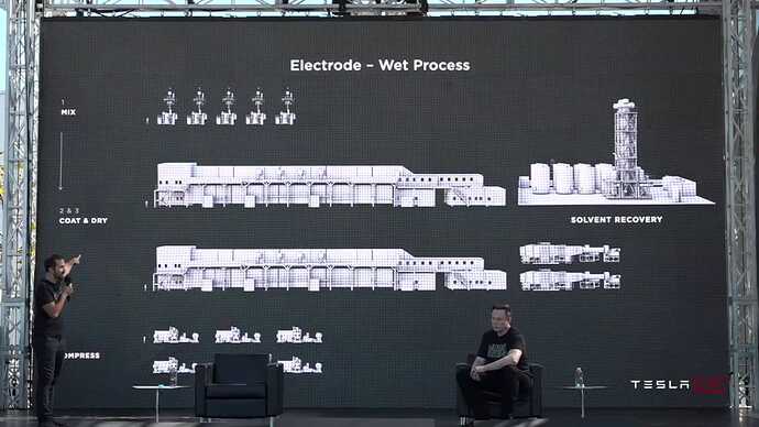

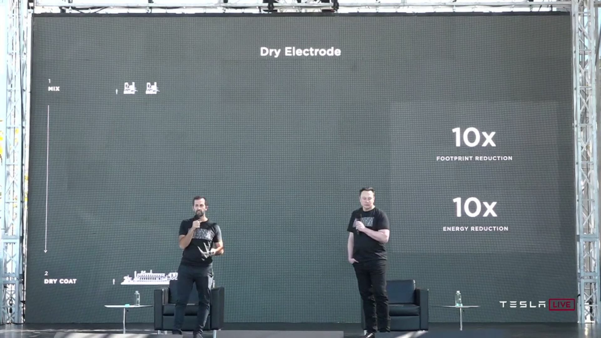

「バッテリーを安価に製造するにはスケールメリットが必要。つまり大規模な工場で大型バッテリーを高速で大量に作ることです。そのために、環境に優しく工程が少ないドライ電極技術を開発しています。現在ベンチレベルで開発に成功しており、次はパイロットプラント(中規模工場)を完成させ、最終的に大規模工場へと発展させます」
コメントに登場するドライ電極技術というキーワードですが、バッテリーをより早く、安く、環境に優しく、かつ小さな設備で製造するための重要な技術です。これまではアルミホイルのような薄い集電体にスラリーと呼ばれるドロッとした液体を塗り、オーブンで焼いて有機溶剤を飛ばすのが主流でしたが、これを粉末状の電極素材に変更してローラーで圧力をかけて直接集電体に付着させることで、設備のサイズとエネルギー使用量を10分の1に下げることができます。

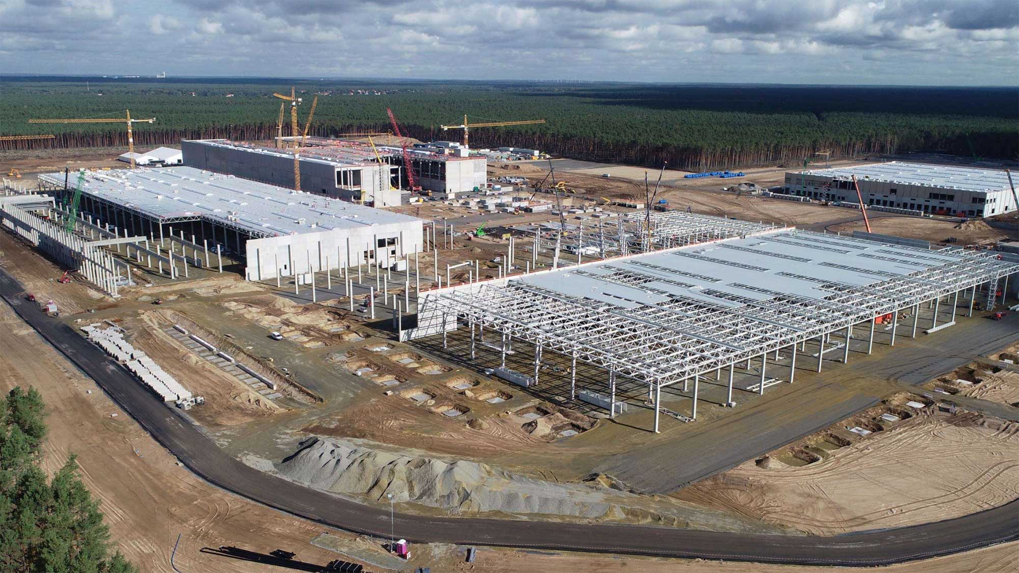

Q: ベルリンのギガファクトリーに関してもっと教えて下さい。
「まずは年間生産能力100GWh以上を目指します。その後、年間200~250GWhまで能力を引き上げる予定です。この時点で恐らく間違いなく(ベルリン工場は)世界最大のバッテリー工場になるでしょう。そのためにはサイクルタイムの向上や連続負荷運転など、解決すべき課題は多いです。革新的なバッテリー技術を考えつくのは簡単ですが、それを量産することは難しい。1%のひらめきと99%の努力、いや、バッテリーに関しては99.9%の努力と言えるでしょう」
流石に企業秘密も多いでしょうから、ギガ・ベルリンについて詳しい情報は出てきませんでしたが、年間生産能力250GWhがどのようなものかというと、50kWhのバッテリーを積んだテスラモデル3スタンダードレンジプラスで500万台分に相当します。2019年、ヨーロッパでは約1850万台の車が生産された(出典:ACEA資料)のですが、その30%近くをギガ・ベルリンだけでまかなえる(もちろん、すべて電気自動車で!)のです。

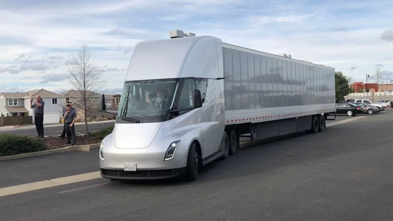

Q: テスラSemi(トレーラーヘッド)は実現不可能という方がいます。
「バッテリーを搭載したトレーラーヘッドの合計エネルギー密度を、通常のディーゼルトラックと同程度にできるかという質問にたどり着くと思いますが、答えはYESです。我々のプロトタイプがそれを証明しています。航続距離は40トン積載した状態で500kmは簡単で、800kmも容易に達成できるし、1000kmも道筋は見えています。Battery dayで披露した一体構造バッテリーパックを使えば、現時点でも従来のディーゼルトラックより1トン弱重い程度で、将来的には同じ車両重量のトラックが完成するでしょう」
Semiの計画が発表されたときから、様々な評論家やメディアが物理的に不可能だと言ってきました。しかし、彼らの計算は従来のバッテリーのエネルギー密度で、従来のトレーラーのシャシーにエンジンだけ抜いて変わりにバッテリーを詰め込んだ想定でした。
Battery dayで発表された新型の「4680」バッテリーは上記のマスク氏が言う(40トン積載状態で)800km走行可能を実現できるものと予想されます(エネルギー密度が300Wh/kg超)。さらに、車のシャシー(プラットフォーム)が「スケートボードデザイン」と呼ばれるEV専用のフォーマットになったように、トラックも全く異なるフォーマットにしてデッドスペースにバッテリーを詰め込んで剛性を高めてくると考えられます。
もちろん、長距離トラックの中には燃料タンクを増設して1回の給油で2000kmを走る車もあります。しかしこれは自社の安いガソリンで運用したい会社が行っている特殊な例で、実際のトレーラーの1運行の平均走行距離は約280km、手待ち時間(いつでも稼働可能な体制での待機時間)は1時間前後、荷役時間(荷物の積み下ろし作業時間)が2時間半のため(出典:国土交通省資料)、目的地に到着してからの3.5時間で、失った280km分の充電ができればいいのです。
仮に800km走行できるSemiのバッテリー容量が800kWhと仮定すると、充電器は93kWの出力があれば十分で、たとえばテスラのスーパーチャージャーであれば問題なく対応できます。物流拠点はソーラーパネルなどの再エネ発電を行えば空から燃料代が降ってくるようなものですので、今から高圧連系を組むための電気主任技術者を養成しておくべきです。
