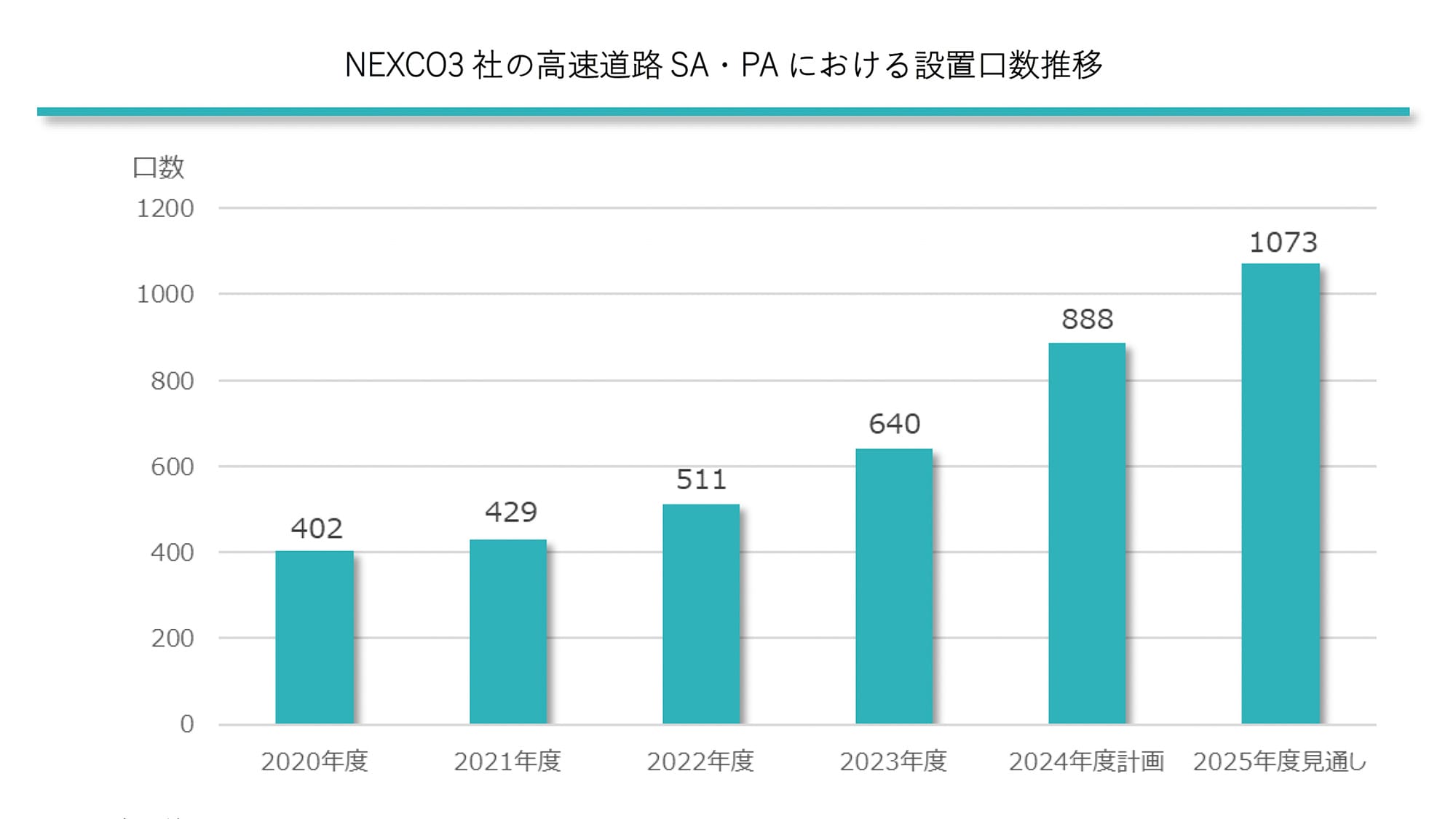

論点はいくつかあるのですが、まず、最大90kW以上で複数口を備えた高出力複数口の充電スポットに注目してみます。eMPは2023年度末で640口だった高速道路SAPAの急速充電器の設置口数を、2025年度末までに約1100(1073)口まで拡大するとしています。

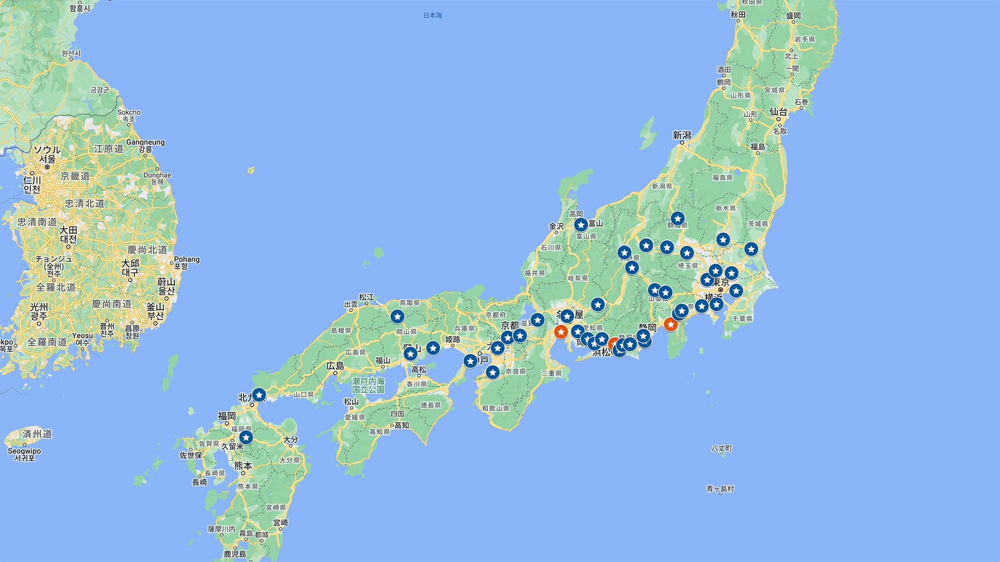

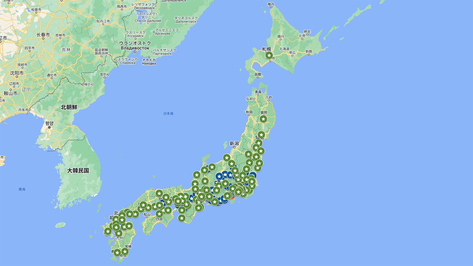

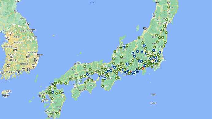

リリースで「2024年・2025年度 整備(増設)予定箇所」が明示されたので、1口最大90kW以上かつ複数口設置のスポット(既設の海老名SAは1口だけど盛り込みました)についてGoogleマップでプロットしてみました。既設箇所は「EV充電エネチェンジ」アプリでフィルタリングして検索し、実際の情報を確認しつつプロット。予定箇所は、eMP発表のリストから2口以上の複数口設置が予定されている箇所をピックアップしてプロットしました。2025年末、高出力複数口のSAPA充電スポットを俯瞰した地図が、こんな感じです。
●Googleマイマップへのリンクはこちら
北海道や東北、日本海側など、おもにNEXCO東日本管内エリアがちょっと寂しい感じはあるものの。プロットが少ないエリアのSAPAも急速充電器の設置や更新は着実に進んでいます。とはいえ、設置運用コストが上がる高出力複数口器の設置が火急の課題となるほどには充電ニーズが高まっていないエリアと理解しておくのがいいでしょう。
青森以北を割愛して少しズームアップすると、2025年までには盛岡から鹿児島まで、日本の背骨的なルートで高出力複数口ネットワークが繋がることがわかります。
東名〜名神〜山陽道〜九州道などの中心ラインを遠出することを想定すると、心強い「充電スポットの選択肢」が並びます。個人的には、郷里の最寄りSAである舞鶴若狭自動車道の西紀SA上下線に各4口設置されるのがうれしいところ。体験的に、東海北陸自動車道下り線の長良川SAは、次の充電スポットひるがの高原SA(標高約860m)まで80km近い上りが厳しくて「4口でもまだ足りないのでは?(サクラやZE0リーフなど小容量EVはSOC80%以上で走るのがオススメ)」とか、「東北道の福島以北はほぼ軒並み1基2口だけかぁ」といった気になる点はありますが、まずは高出力複数口スポットが「繋がる」ことを評価したいと思います。
※追記/改めて確認したら、長良川SAからひるがの高原へ登る途中の瓢ヶ岳PAにも2020年に急速充電器(50kW)が設置されていました。ひるがの高原までは40km強。小容量の方はここで繋ぐのがオススメです。

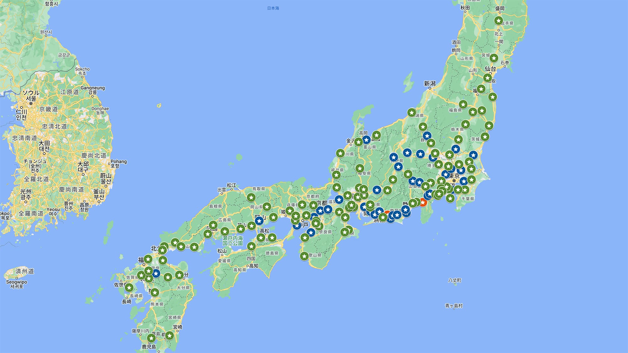

ちなみに、アプリで検索できた既設の分布はこんな感じになります。赤いプロットは最大150kW器がある場所です。
すでに首都圏と関西圏を結ぶ「日本のまんなかあたり」はほぼ網羅。2020年ごろ、東名海老名SAや名神草津PAに90kW器が設置されて喜んでいた(関連記事)のが、遠い昔の出来事に感じます。

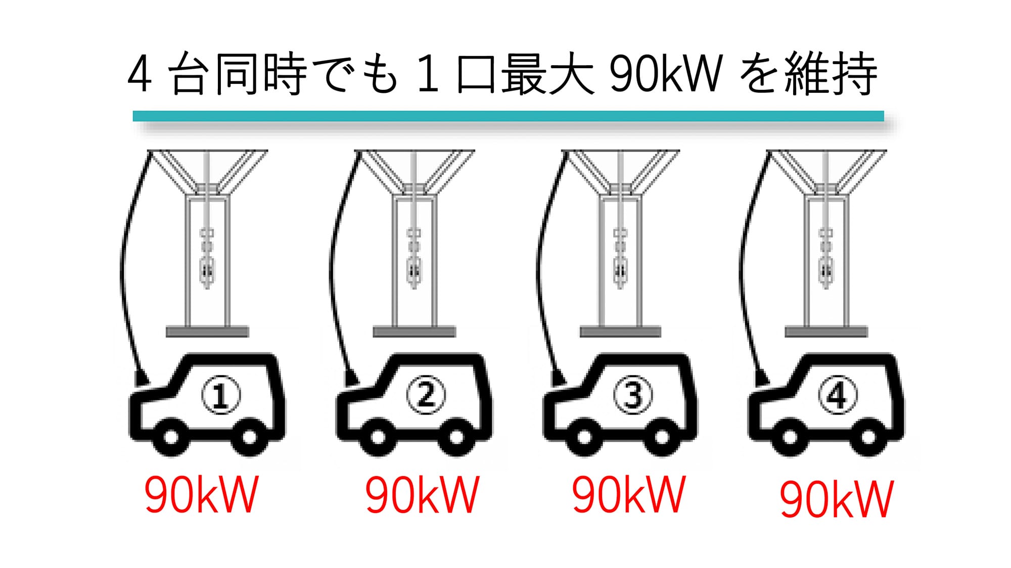

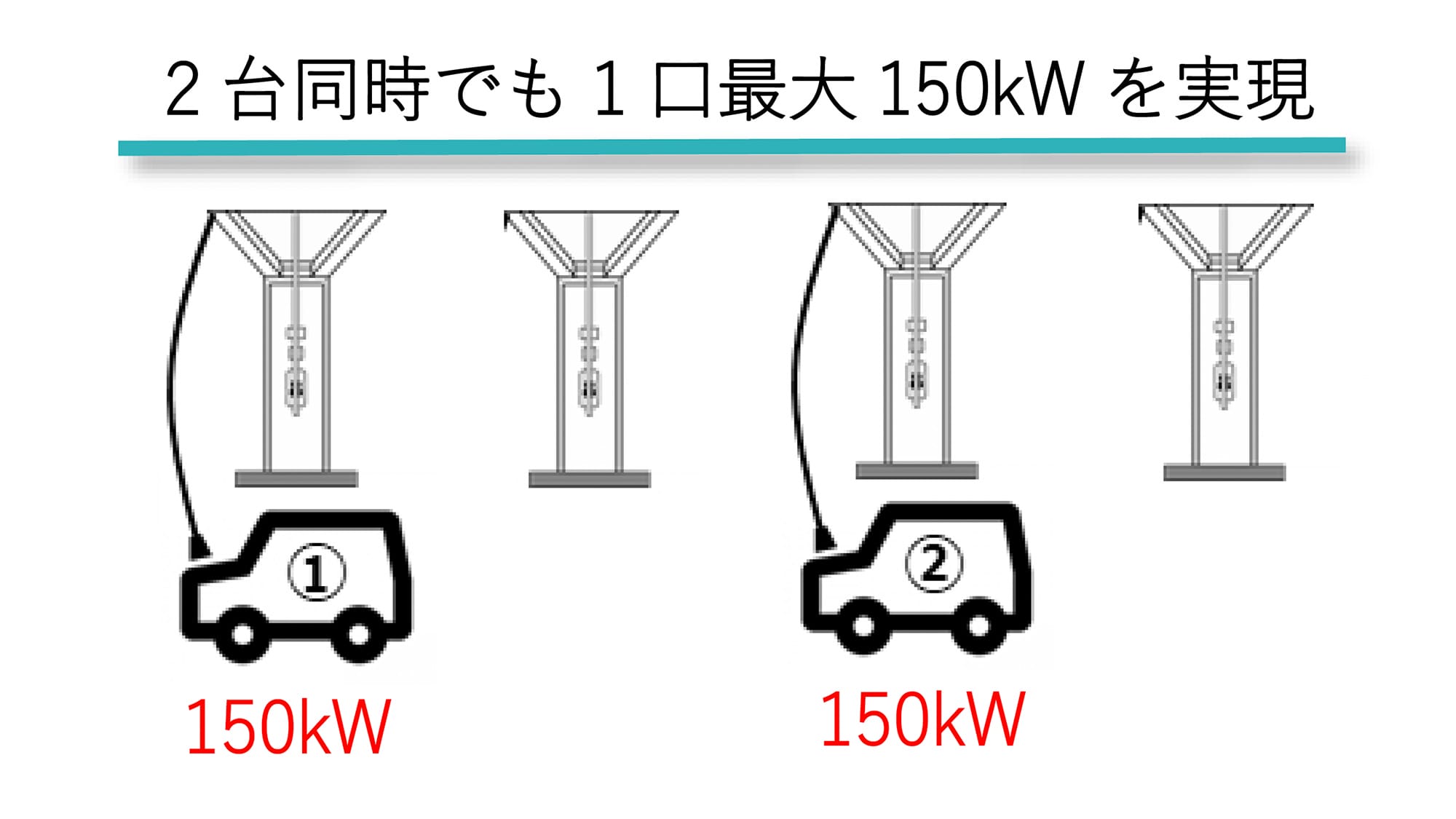

今回発表された新型の「赤いマルチ」は、電源の総出力を400kWに増強。4口のストールを用意して、2台同時でも最大150kWを実現するとともに、4台同時でも最大90kWでの充電が可能となります。
おそらく90kW用のケーブルを搭載して150kWは10〜15分程度の継続に抑える「ブーストモード」だと思いますが、現在市販されている高級車でもそれで十分であることは検証済み(関連記事)。4台同時でも90kWで充電できるのは、EVユーザーのストレスを軽減してくれることでしょう。
最大150kW器を「赤いマルチ」(既設の150kW器にも赤が使われています)、最大90kW器を「青いマルチ」と色分けしたのも、わかりやすいと思います。
