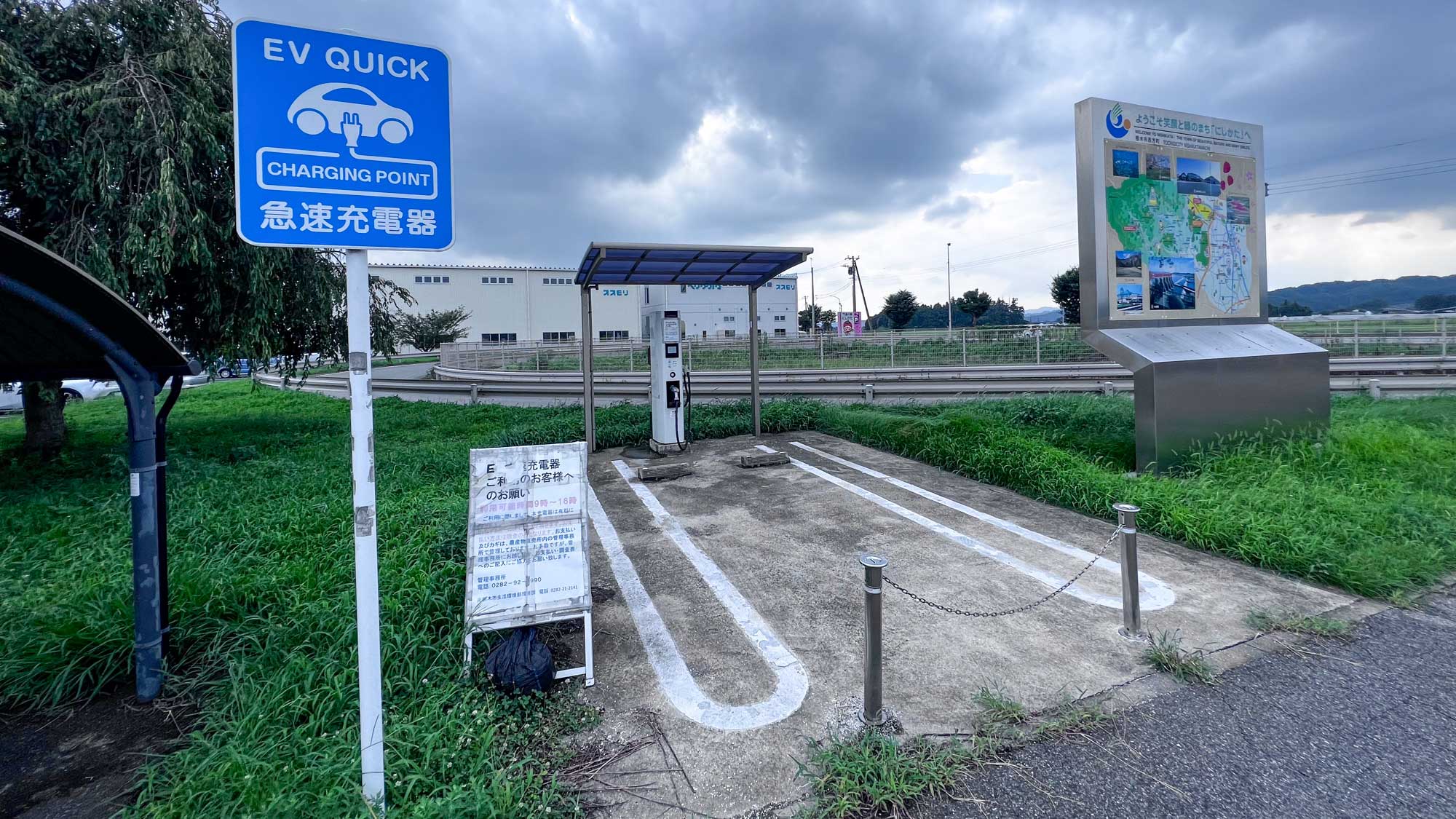

帰りに国道に出ようとしたときに気づいたのだが、すぐ近くの「道の駅にしかた」に、受付式550円の急速充電器(44kW)も設置されていた。ケースバイケースで選べるというのもいい環境だ。
