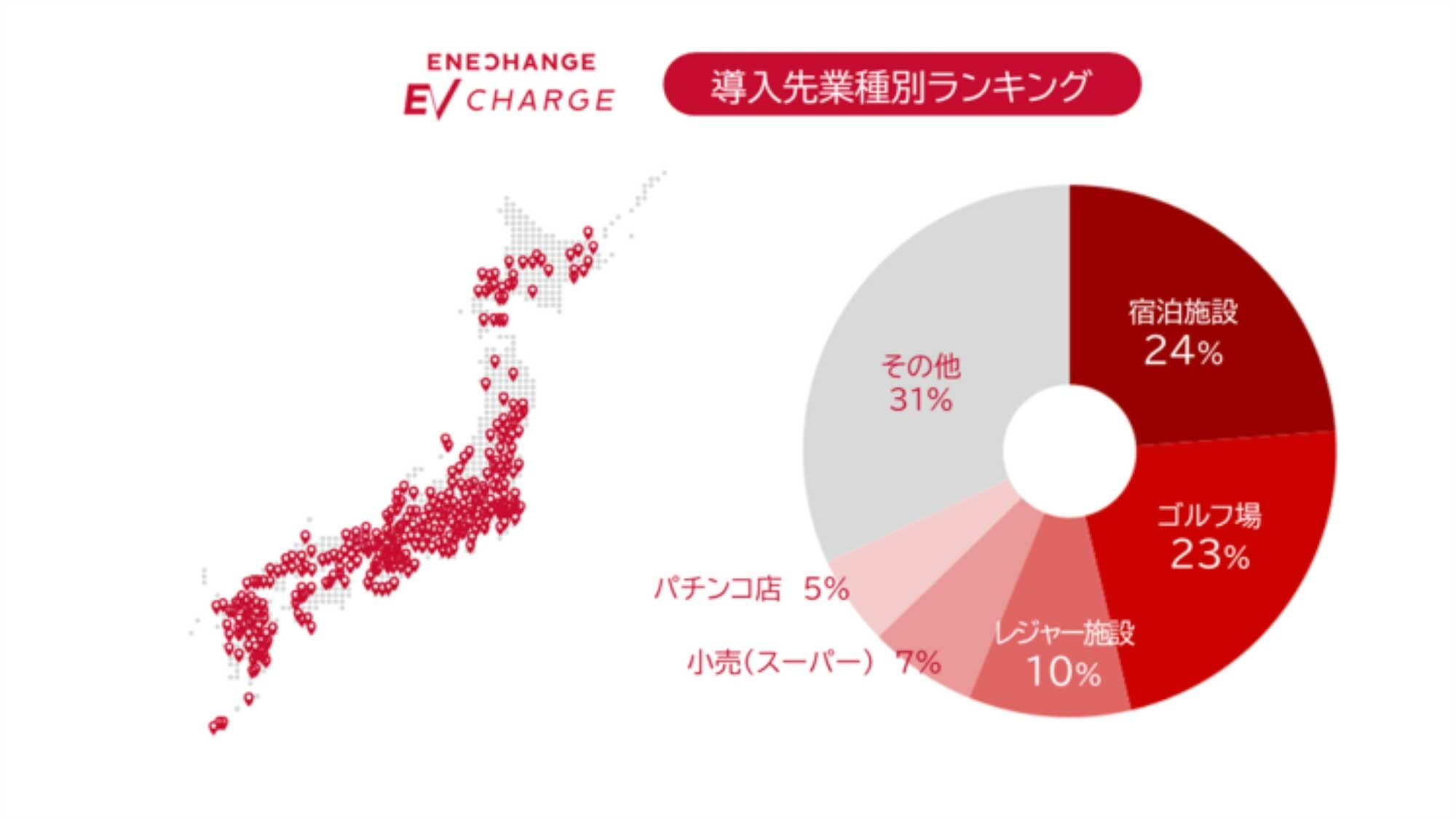

10月26日には、エネチェンジは「エネチェンジのEV充電サービス、 キャンペーン開始から約4ヶ月で47都道府県すべてのエリアに導入決定」というプレスリリースを発信。2027年までに最大300億円を投じ、国内で3万台のEV充電器「エネチェンジEVチャージ」の設置を目標として、2022年6月に導入支援キャンペーンを開始して以降、約4ヶ月で47都道府県すべてのエリアにおいて導入が決定されましたことを発表しました。
