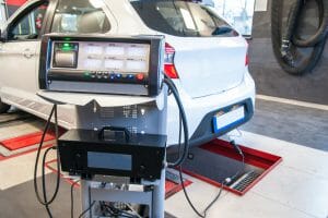

それだけではありません。「欧州議会議員たち(MEPs: Members of the European Parliament)」は同時に、メーカーが「検査不正」をする余地がなくなる措置もしています。実際に道路を走る場面に近い、「生」の数値が公表されるようになります。背景には、新しく制定された「性能テスト(WLTP* Laboratory Test)」が導入されたあとでさえ、自動車メーカーは「自分達に都合の良い数値を、巧みに操作して選び、公表している」ことが明るみに出たためです。今後は従来の「測定室で測定台に載せた状態でのテスト」よりも、WLTPに含まれる「実際に路上を走った状態で測定するテスト」の部分がより重要視されるだろうと見られています。(この辺りの理解の助けになるように、記事の最後に【クイックガイド】を付けました。ご覧下さい。)

燃費とCO2排出に関する基準はちょっとややこしいので、整理してみます。NEDC1 とWLTP2 については、自動車会社の研究者にお聞きしたところ、「数値」ではなく「%」で比べるのがポイントだそうです。「尺・寸」と「メートル」を比較する、「華氏」と「摂氏」を比較する、そんなような難しさがあります。さらに困るのが、尺・寸⇔メートル、華氏⇔摂氏のように簡単に換算することはできないそうです。NEDCとWLTPの「換算係数」は一意には決まらず、車輌ごとに異なるからです。ともあれ、読者の皆さんの内容理解にお役に立てると嬉しいです。
*1 NEDC : New European Driving Cycle
*2 WLTP : the Worldwide harmonised Light vehicle Test Procedure
  1. 「NEDC」と「WLTP」について
①WLTP導入の狙いは、より「実走行」に近い燃費が出るように試験方法を見直すことにありました。
②試験方法を見直したので、単位距離あたりの必要エネルギーは30%以上増加するとされています。
③実車測定では、負荷増によりエンジン効率の良い部分を使う場合も増えるので燃費への影響は各車違いますが、WLTPでは平均するとNEDCから「22%」程度数値が悪化するだろうと言う説が有力です。
④燃費試験は2018年9月以降はWLTPで実施することになっています。
