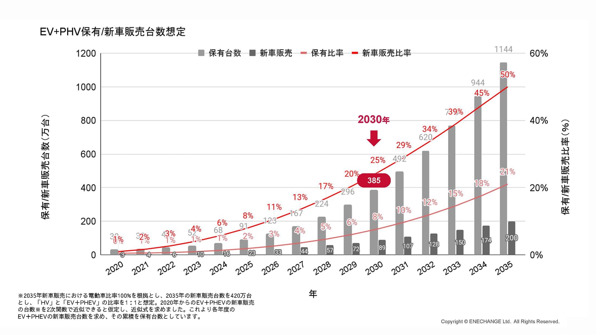

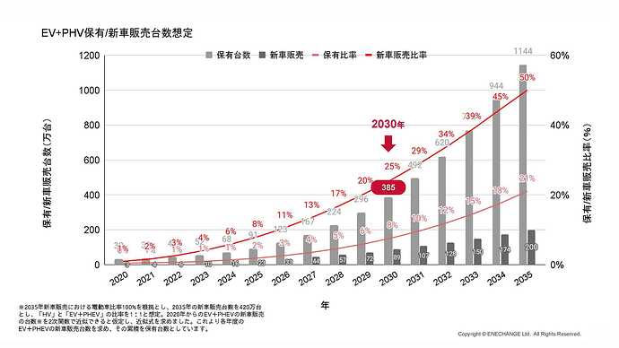

国が掲げる「2035年電動車100%」の達成に向け、2030年の時点でEVとPHEVの新車販売シェアを「20~30%」とする目標が示されています。その目標に準拠して、ENECHANGEでは2030年のEVとPHEVの新車販売シェアを約25%と仮定し、日本全体のEVとPHEVの保有台数が約385万台になると試算しています。
385万台に対して約400万kWの総出力と30万口という充電器数は欧州主要国の最新目標と比較してもほぼ同等で、国際的な比較においても妥当な水準であると考えられます。
ただし、経産省の指針では充電インフラ整備目標に対するEV・PHEVの想定台数が明記されていません。スムーズにより利便性の高い充電インフラ構築を実現していくためにも、EV・PHEVの想定台数を明記した上で、今後の新車販売の動向などを注視して適宜目標数などの見直しが可能となる制度としていくことをENECHANGEとして関係各所に提言しているところです。

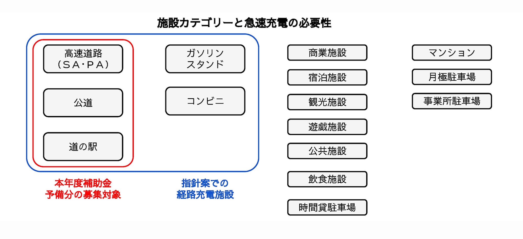

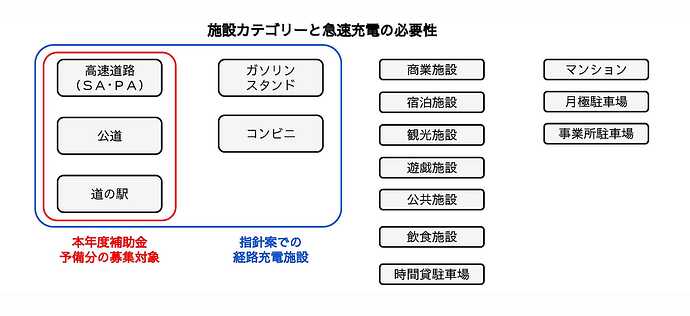

施設のカテゴリーと「急速充電の必要性」について整理してみました。
2022年度予算(補正予算を含む)による補助金では、どんな施設カテゴリーでも補助金で急速充電器が設置可能な制度になっていましたが、当初予算を使い切っての「予備分」では、募集対象が高速道路SAPAや道の駅などに限定されました。予備分の制度が原則として賢明な方針であると支持します。
2030年に3万口という目標数は、本当に急速充電器が必要な高速道路SAPAや道の駅などが全国で合計2000カ所程度であり、1カ所に2~6口程度の複数口設置を進めたとしても十分な数であると思います。
今後、補助金を有効に活用して適切な急速充電器整備を進めていくためには、経路充電としてのニーズを満たす、普通充電では代替不可能な施設を優先して設置(補助金適用)を進めていくべきであると考えます。自動車ディーラーを含む事業所駐車場など、例外的に急速充電器の設置を認めるケースを設定するのであれば、条件を明示する必要があるでしょう。

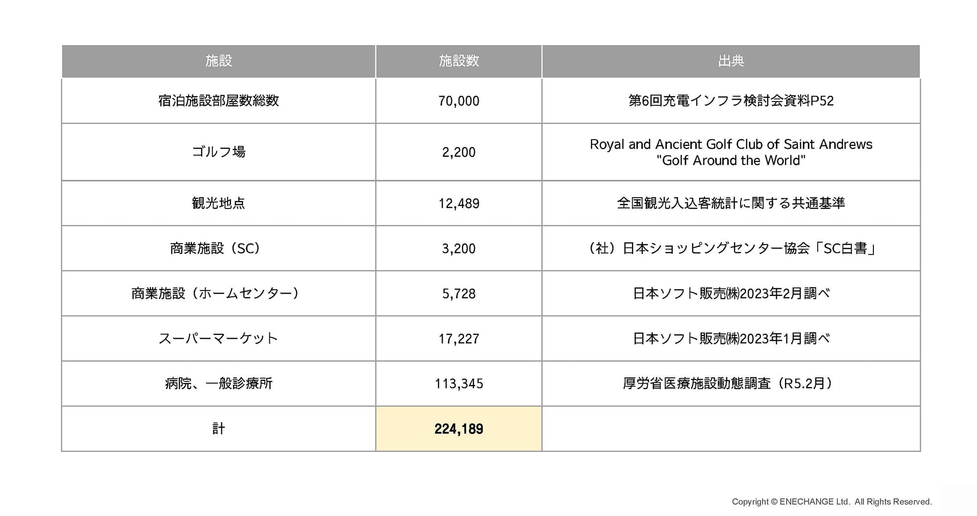

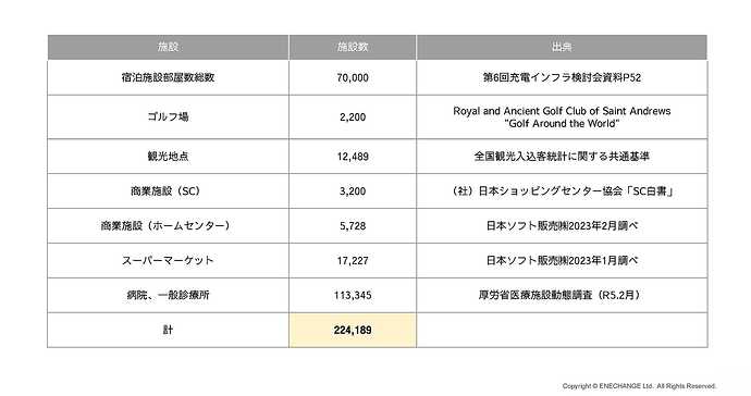

目的地充電の目標数は「10~15万口」です。ENECHANGEで試算した目的地充電が適した施設数は全国で約22万施設ありました。
22万施設に2口ずつ設置すると44万口が必要になりますが、EV普及に応じて段階的に整備を進めていくのですから、2030年までの目標として10~15万口は妥当な規模と考えることができます。

経産省の充電インフラ補助金が対象としているのは、おもに既設集合住宅の基礎充電設備です。先に示した2030年のEV・PHEV保有台数が約385万台とすると、半数としても約193万器の基礎充電設備が必要となりますが、新築集合住宅や諸外国に比べて保有比率が高い戸建て住宅が多いので、既設集合住宅で「10〜20万口」とする目標は段階として妥当なレベルです。
その上で、既設集合住宅への設置についても「利便性が高く持続可能な充電インフラ」とする視点が不可欠です。EVの保有台数予測グラフで示したように、EV・PHEV保有台数比率は2030年でも8%程度であると予測できますから、2030年の段階でも集合住宅駐車場区画の90%程度にはエンジン車が停まっていることになり、エンジン車が占有している駐車区画に設置しても「使われない充電設備」になってしまうのです。限りある補助金で、そのような無駄はできるだけ排除しなければいけません。
