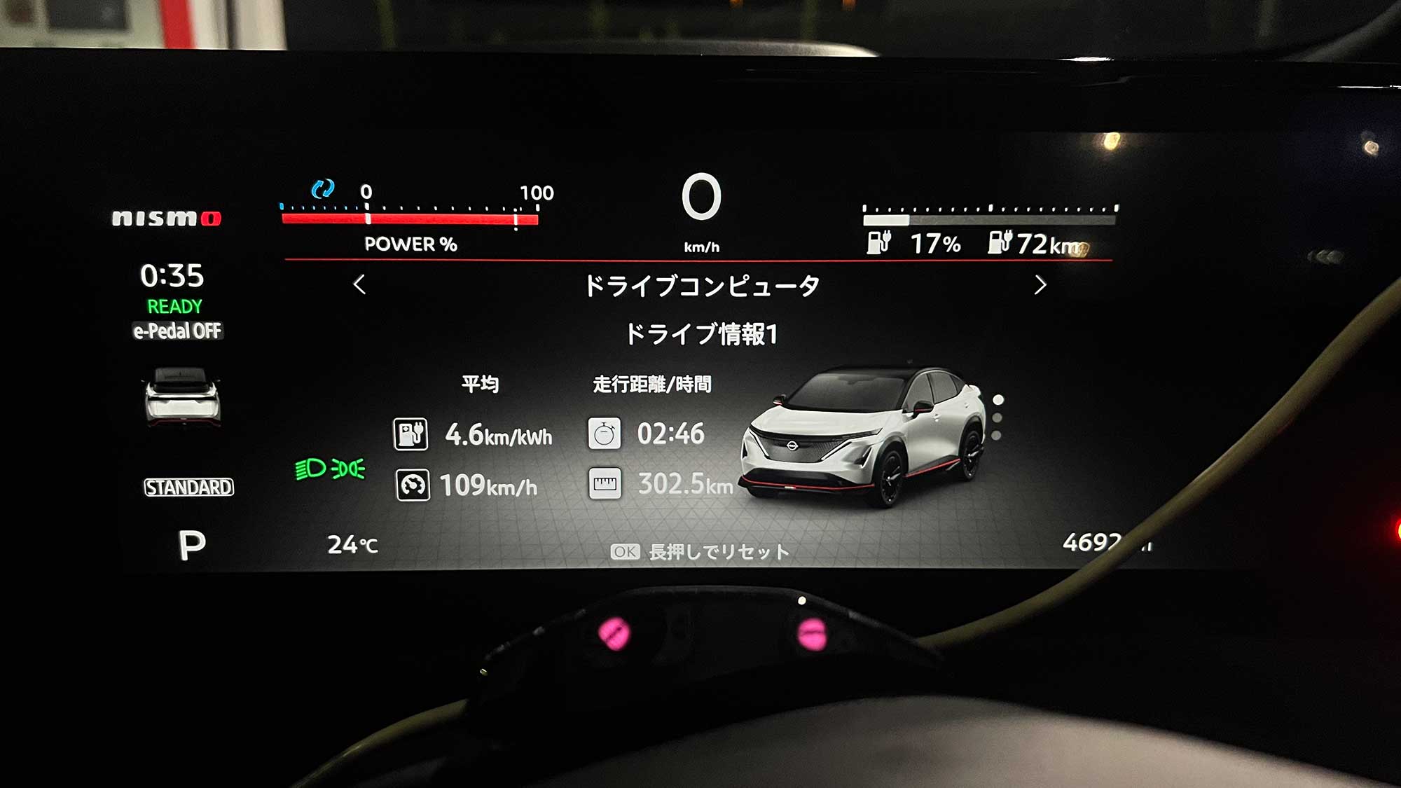

日産アリアNISMO B9 e-4ORCE
●海老名SA下り→湾岸長島PA下り(150kW級急速充電器)
●走行距離:302.5km
●消費電力量:100%→17%
●平均電費:4.6km/kWh(217.4Wh/km)

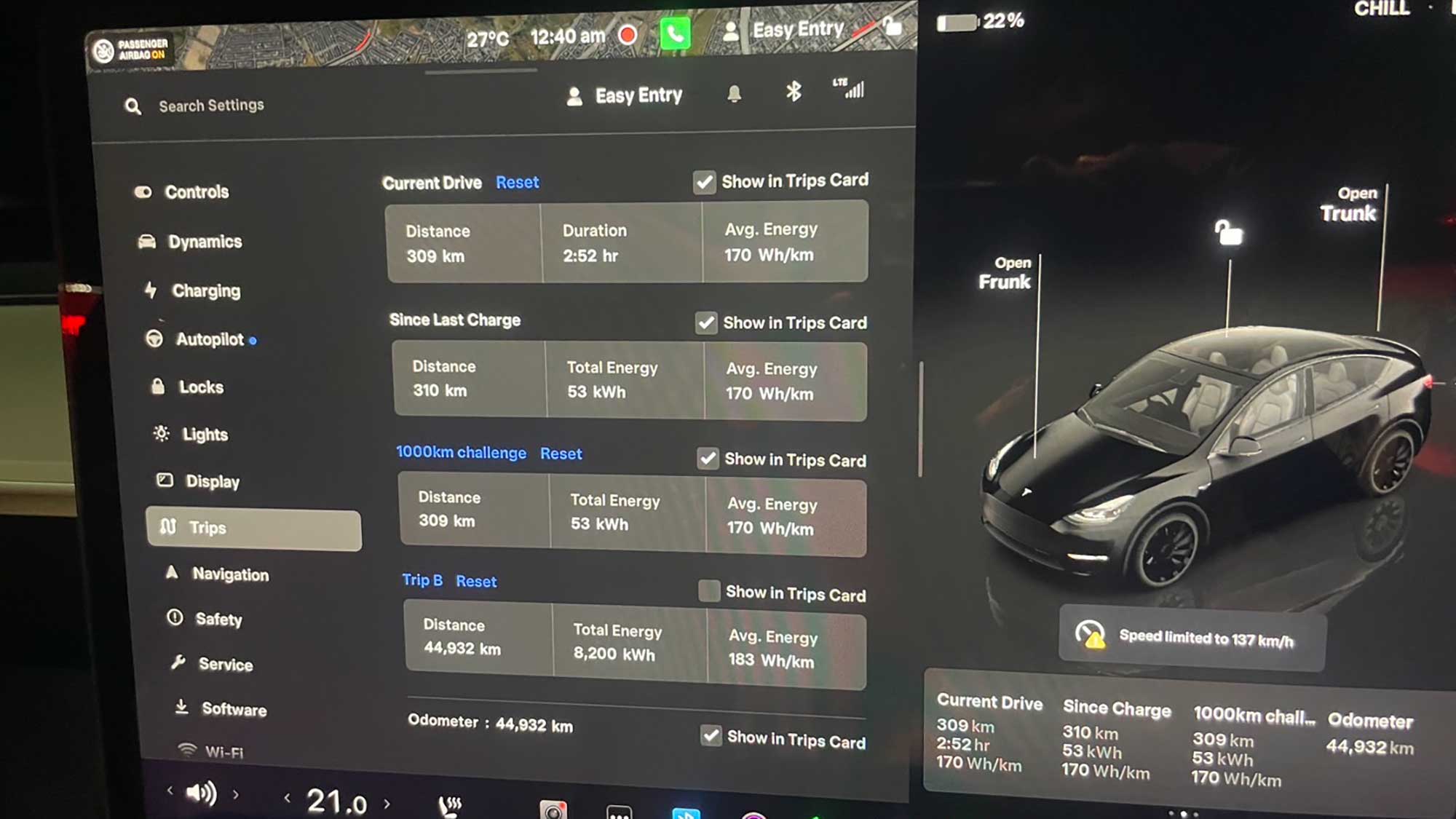

●海老名SA下り→みえ川越スーパーチャージャー(250kW級急速充電器)
●走行距離:309km
●消費電力量:100%→22%
●平均電費:5.88km/kWh(170Wh/km)
●外気温:24℃〜28℃
まず、この区間で注目するべきは、120km/h制限区間をがっつり走行するという、EVの電費という点で最も厳しい300km以上の区間を、どちらのEVも無充電で走破しているという点です。しかも湾岸長島PAとみえ川越SCのどちらも、ちょうど関東を出発した高性能EVの最初の充電スポットとして、非常に考えられた経路充電設置計画であることが伺えます。
ここまでかなりの区間で隊列走行を続けてきた両車種で明確な差が現れたのが電費性能です。モデルYの方が、1kWhで走行可能な距離が1.2km以上も長くなることから、モデルYの使用可能容量(ネット値)75kWhをフルで走り続けると、アリアよりも90kmも長く走れる計算となります。
ただし、アリアはネット値87kWhとさらに大容量バッテリーを搭載しているので、SOCベースだと、アリアは17%到着と、モデルYのSOC22%到着と比較しても、そこまで差がついていません。
いずれにしても、アリアと比較してモデルYの効率性がいかにして優れているかが見て取れる区間だったと思います。

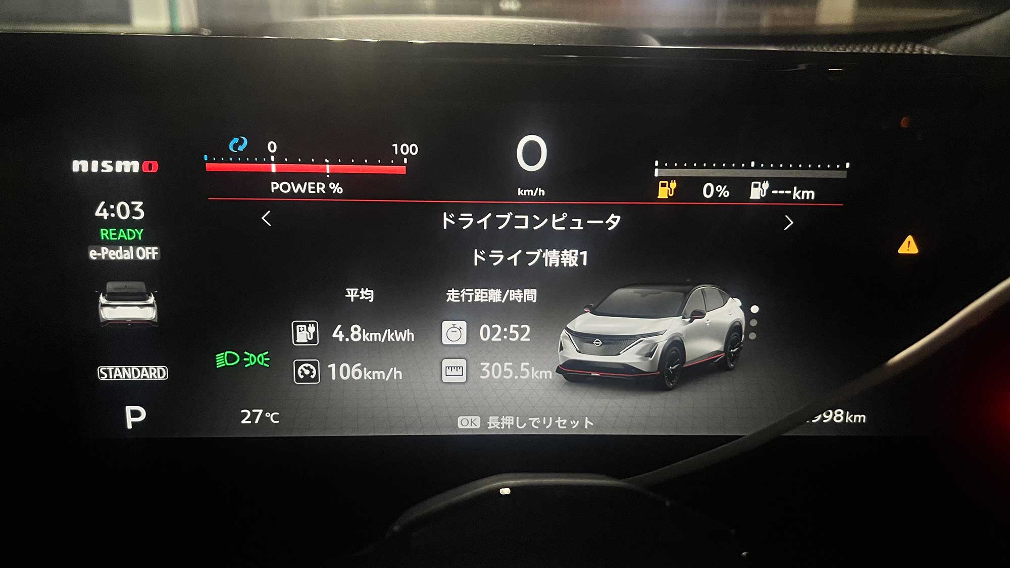

●湾岸長島PA下り→加古川北IC(折り返し)→桂川PA上り(90kW級急速充電器)
●走行距離:305.5km
●消費電力量:85%→0%
●平均電費:4.8km/kWh(208.3Wh/km)

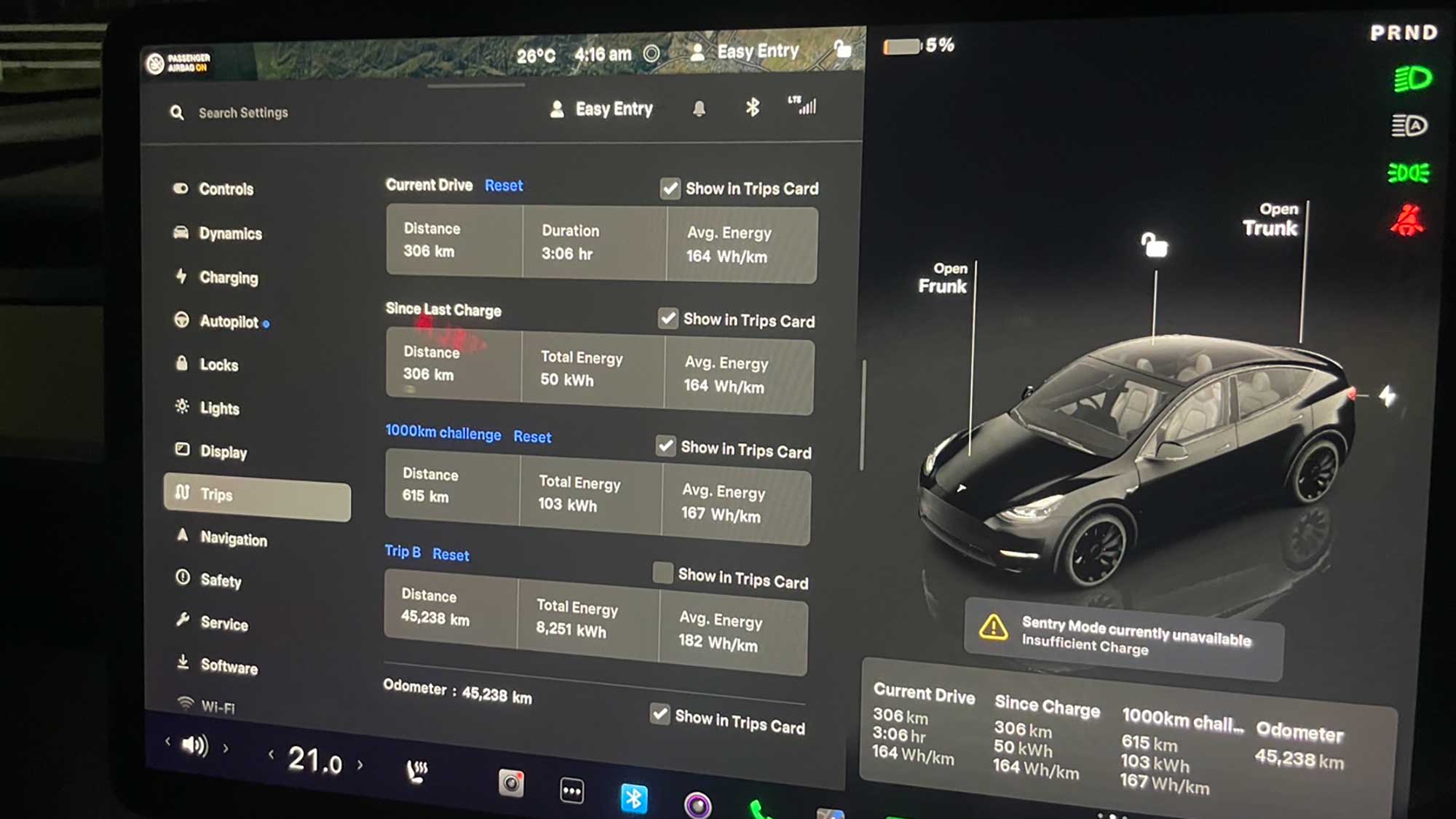

テスラモデルYパフォーマンス
●みえ川越スーパーチャージャー→三木小野IC(折り返し)→大津スーパーチャージャー(250kW級急速充電器)
●走行距離:306km
●消費電力量:78.5%→5%
●平均電費:6.1km/kWh(164Wh/km)
●外気温:24℃〜26℃
両車ともに折り返し地点を越えて、復路に入ってからの2回目の充電となりました。ちなみにモデルYはアリアよりも一個手前の三木小野ICで降りていますが、これはモデルYの場合スーパーチャージャーを利用するためにICを降りることで走行距離が伸び、海老名SA上り線到着までに1000kmを達成できるからです。

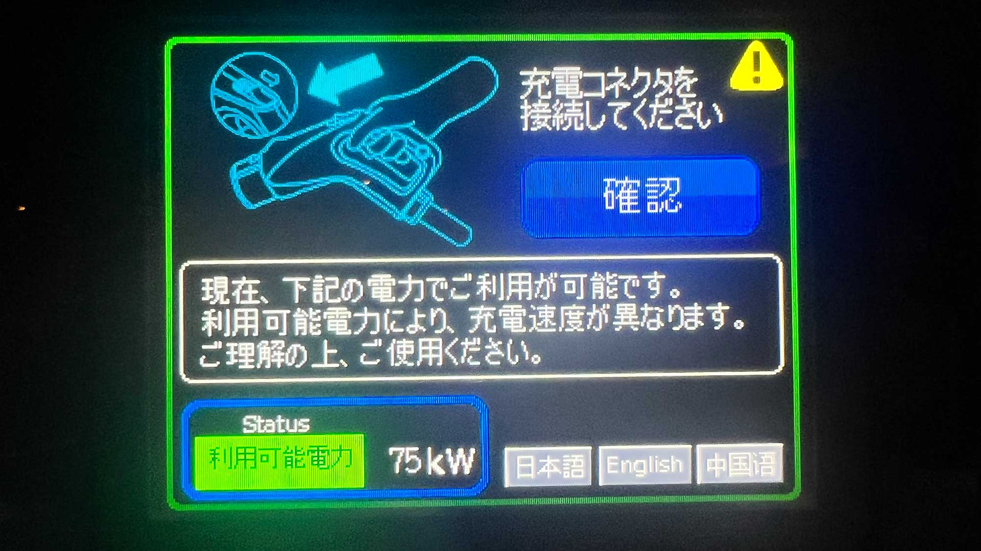

モデルYは想定通りの電費を達成して5%で到着。他方でアリアも0%到着と充電残量マネージメントは完璧であったものの、桂川PAの新電元製の90kW級の画面に、最大175Aに制限されているとのエラー表示。バッテリー電圧が350V程度だとすると、60kW強の出力になってしまいます。よってもう一基のABB製の90kW級に繋ぎ直すことで、期待通り70kW程度(=200A)の充電出力を発揮することに成功。150kW級で充電するために、最寄りの湾岸長島PAに到着できるギリギリで充電を切り上げました。

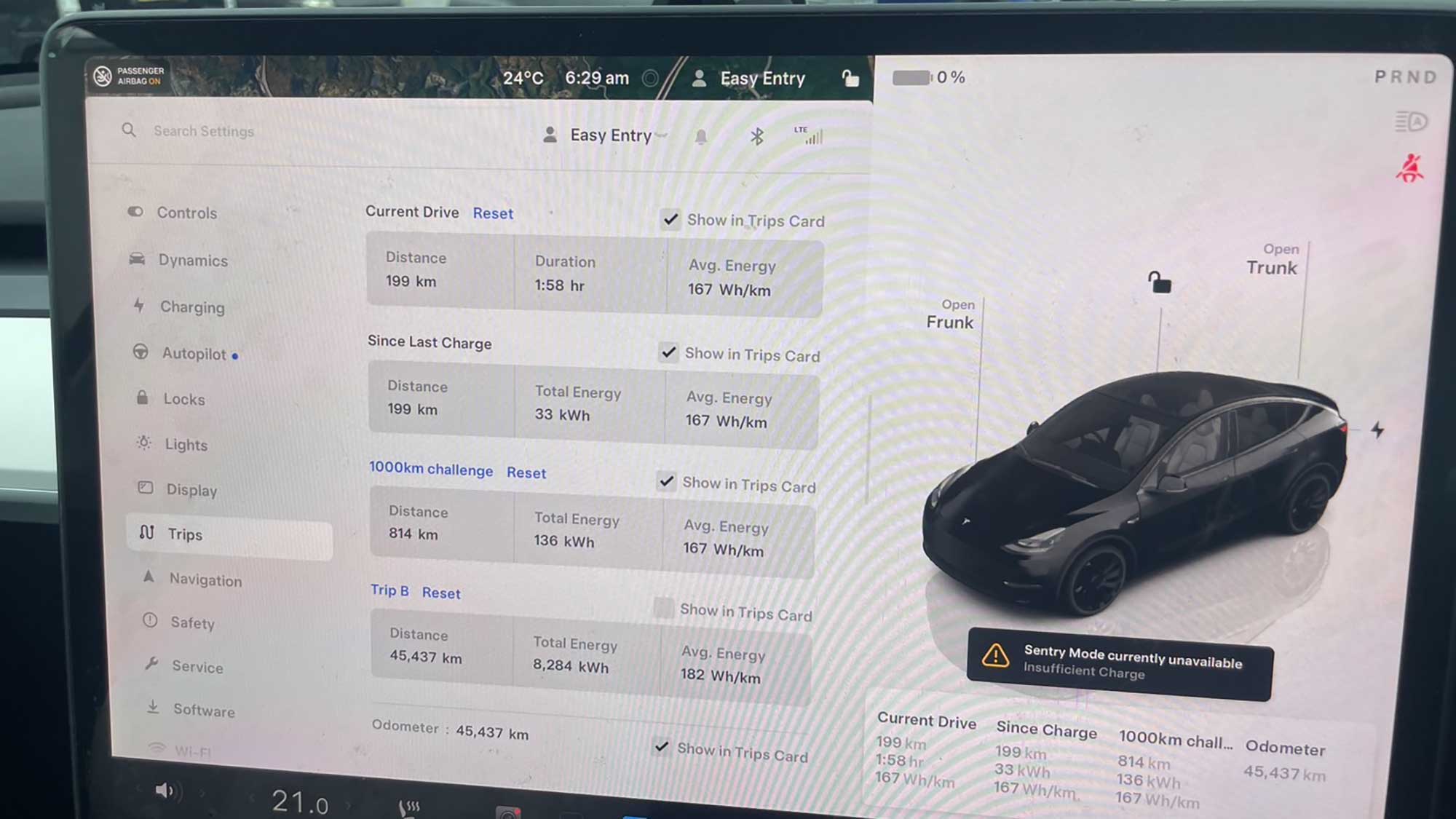

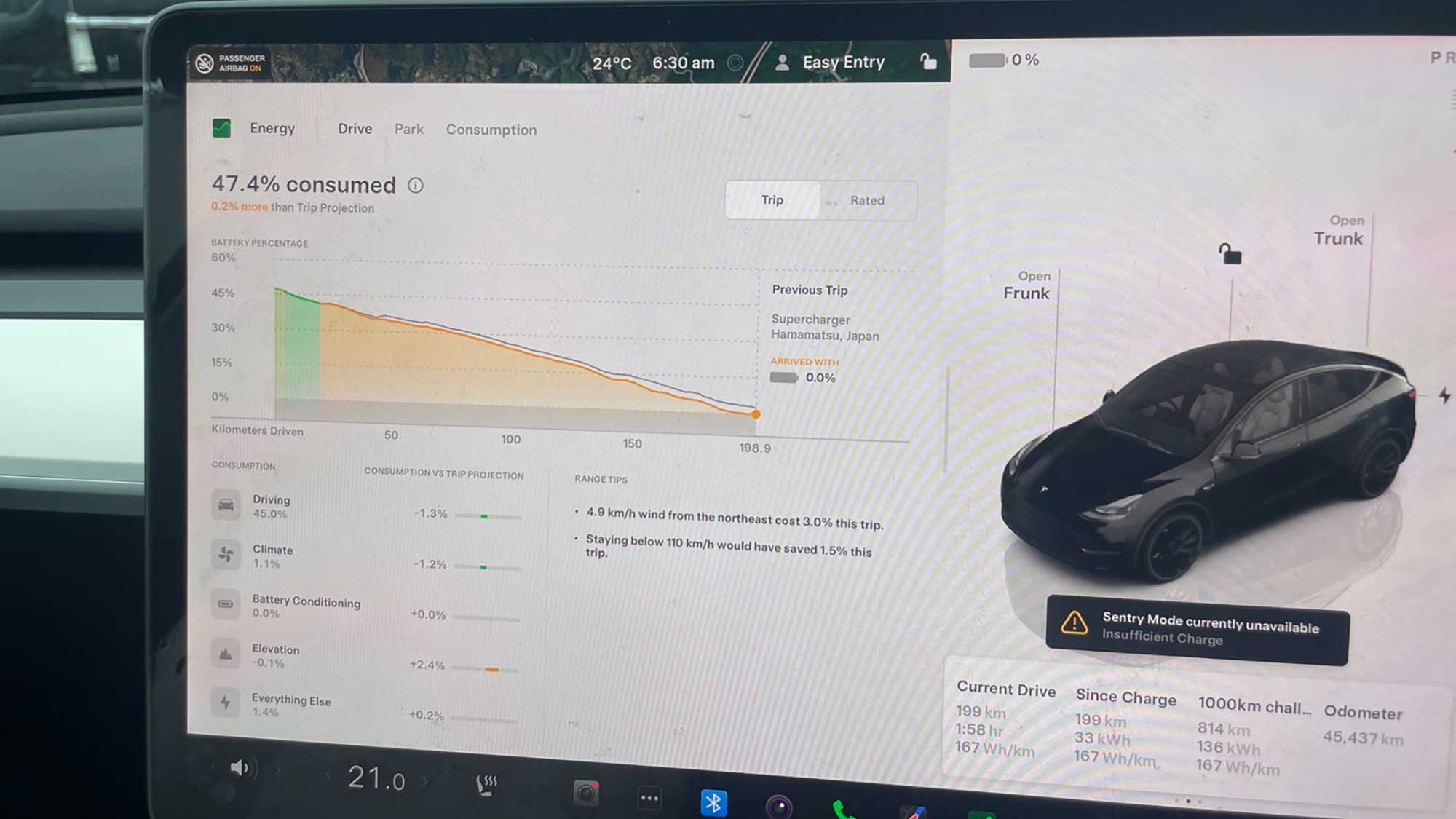

テスラモデルYパフォーマンス
●大津スーパーチャージャー→浜松スーパーチャージャー(138kW級急速充電器)
●走行距離:199km
●消費電力量:47.4%→ ―0.61%
●平均電費:5.99km/kWh(167Wh/km)
●外気温:24℃〜26℃

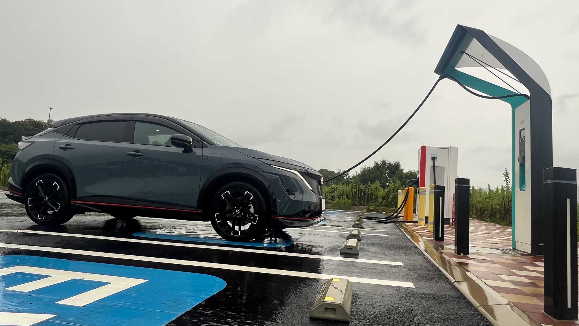

モデルYはSOCほぼ0%で到着したものの、SOCが低いことから120km/h制限区間のスピードを上限いっぱい出すことをためらいました。他方でアリアも、先着のEVが150kW級を使用していたことで、しばらくは約70kW(=200A)でしか充電できず。モデルYのスーパーチャージャーにおける安定性と比較すると、かなり見劣りする結果です。
何よりも、アリアの場合は70kW(=200A)で充電しようが125kW(=350A)で充電しようが現状の時間課金システムによる充電料金は一緒です。充電出力によって充電単価が設定されているテスラと比較しても、充電スピードの安定性とともに充電料金の公平性という観点でも疑問を感じます。

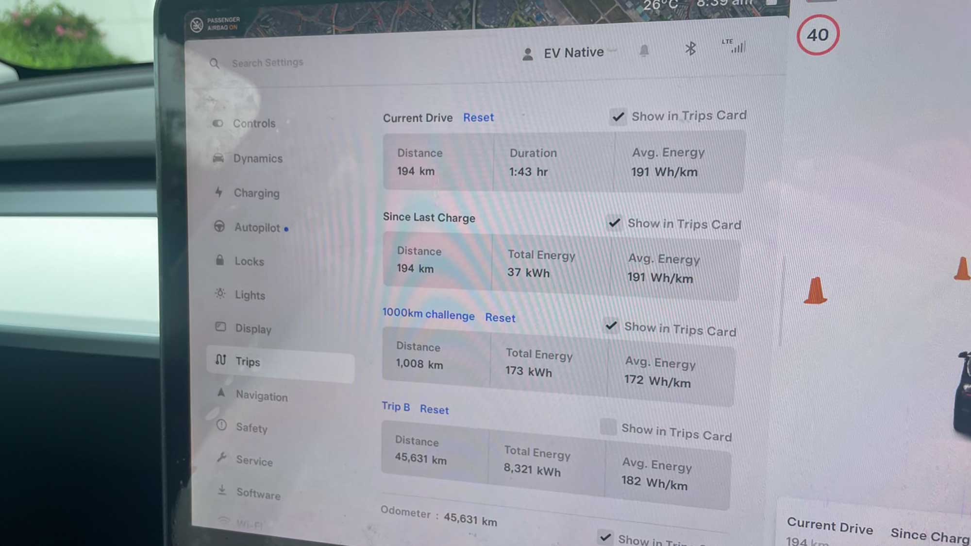

テスラモデルYパフォーマンス
●浜松スーパーチャージャー→海老名SA上り
●走行距離:194km
●消費電力量:57.3%→3%
●平均電費:5.24km/kWh(191Wh/km)
●外気温:24℃→26℃
テスラの残量予想グラフが秀逸
1000kmチャレンジ対決の結果は、約35分の差でモデルYが先に海老名SAに到着しました。トータルの電費は、モデルYが172Wh/kmであるのに対して、アリアは233Wh/kmと、モデルYがはるかに優れた電費性能であることが見て取れます。
その上、モデルYは全ての充電スポットで安定した充電性能を実現したものの、アリアは充電器側の充電エラーであったり、さらには2台同時充電による充電出力配分が発生。
さらに、今回モデルYのドライバーはEVを所有していない方で、確かに私自身も充電残量マネージメントについていくつかアドバイスを行ってはいたものの、プラグ&チャージによる充電の簡単さも含めて、1000kmを難なく走破しました。
これはモデルYの大津SCから浜松SC間の充電残量予測のグラフです。追い越しなどの際に制限速度を最大10%許容しているということ、そして後半に大雨が降ってきたことによって、当初の予測値よりも若干下振れしているものの、やはりそれを考慮に入れると極めて正確な充電残量予測であることが見て取れます。この予測値を参考にすれば、私のようにEV経験豊富な人間でなくても、安心して長距離を走破することができるのです。
