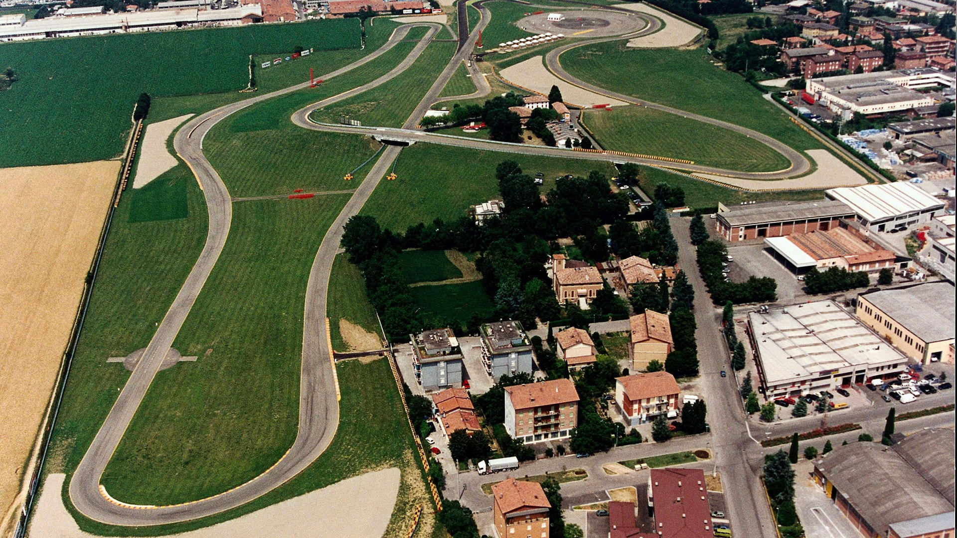

一方で、フェラーリの新型スポーツモデル発表でしばしば示されるフィオラノのラップタイムは、ルーチェの資料には記載されていません。フィオラノはマラネロの本社に隣接するフェラーリのテストコースであり、同社にとって開発の基準点ともいえる場所です。そこでのラップタイムは、単なる数字以上に、そのモデルがどれほどのサーキット性能を実現しているかを示す象徴的な指標でもあります。

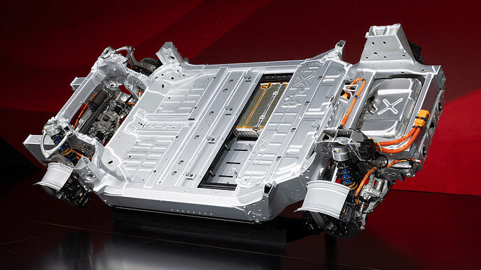

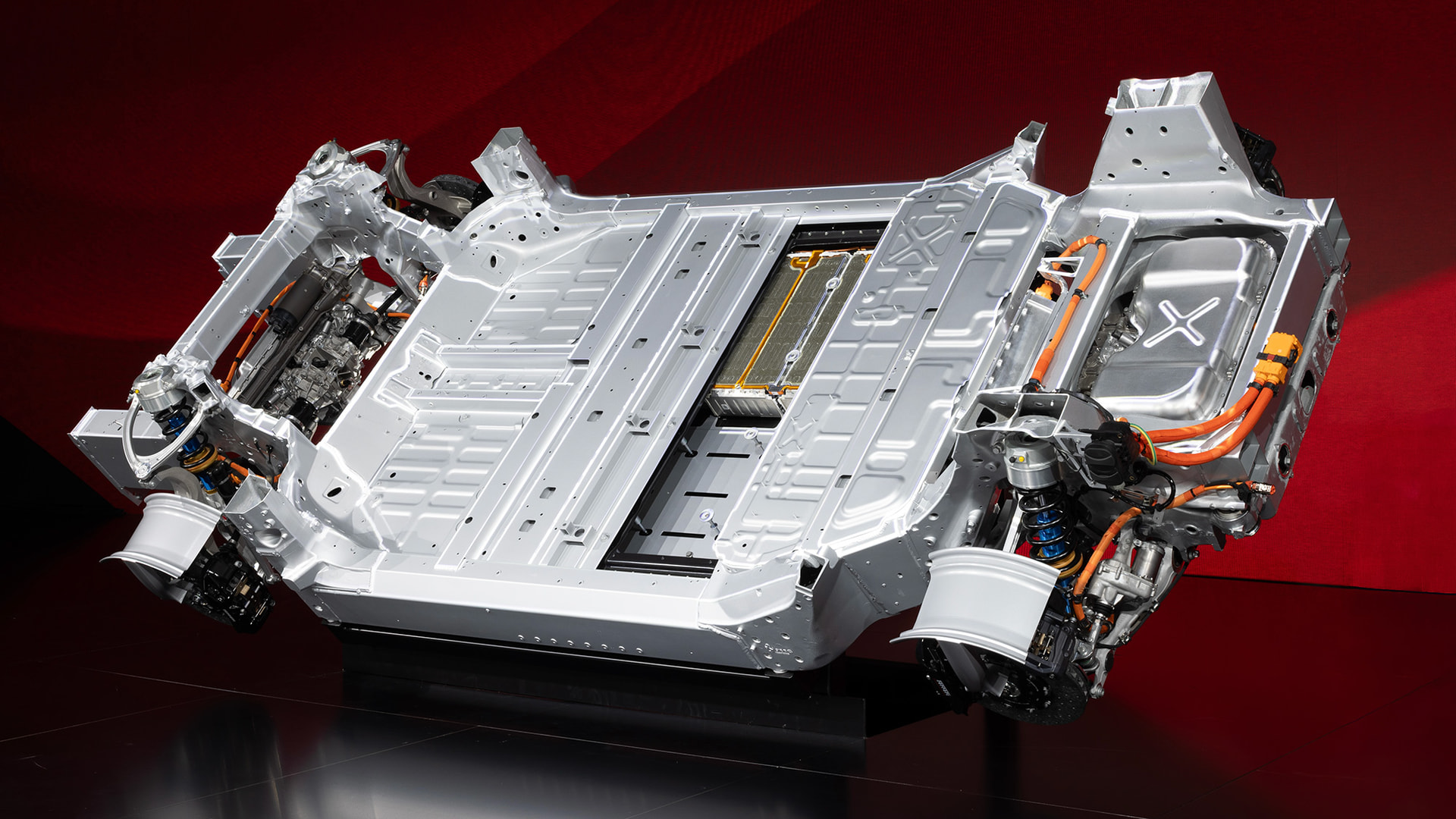

セル数は210個で、14セルを1モジュールとし、15モジュールで1つのバッテリーパックを構成します。そのうち13モジュールはフロア下に敷き詰められ、残り2モジュールはリヤシート下に配置されます。
セルのエネルギー密度は305Wh/kg。単純計算では、122kWh÷305Wh/kg=400kgとなり、セルだけの重量は約400kgと考えられます。一方、パック全体のエネルギー密度は195Wh/kgで、これをもとに計算すると、バッテリーパック全体の重量は約625kgになります。セルは韓国のSK Onと共同設計したパウチ型のNMCで、体積エネルギー密度は740Wh/L超とされています。
さらにプレスリリースでは、「Ferrari Forever」の哲学に沿って、バッテリーを含むすべての電動コンポーネントについてフェラーリがサポートする予定であることも示されています。バッテリーはパックごと車体から取り外せる設計で、必要に応じてモジュールや電子部品を交換できる構造です。

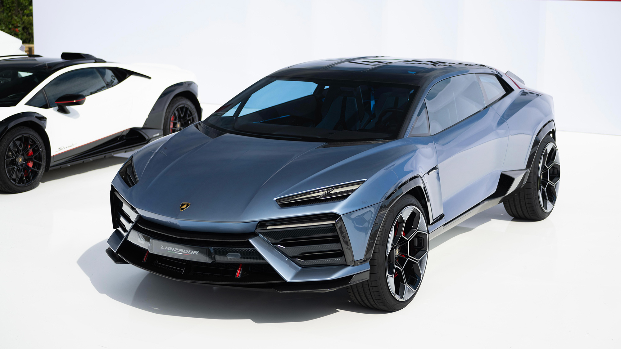

一方で、すべての高級ブランドがBEV投入に前向きなわけではありません。最近では、BEV発売の中止や延期も相次いでいます。フェラーリに最も近いライバルであるランボルギーニも、当初BEVとして計画していた「ランザドール」について、2029年投入予定へ延期したうえで、PHEV化を検討・計画していると報じられています。
