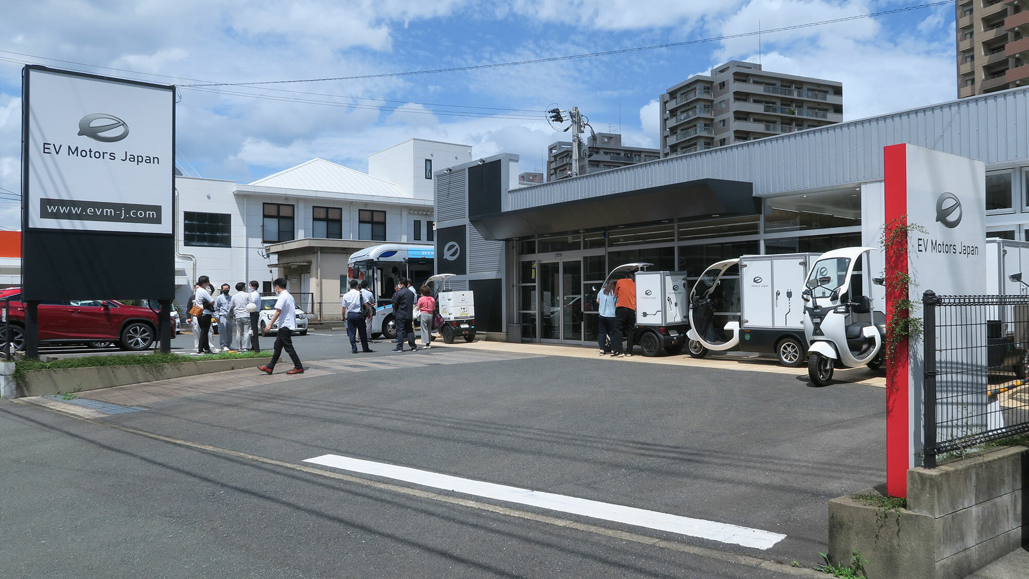

北九州市若松区にある「株式会社 EV モーターズ・ジャパン(EV Motors Japan※以下、EVMJ)」の本社を訪ねました。国道脇に建つ本社社屋は、自動車ディーラーだった物件を居抜きで使っている? のかと思ったら、元々は和菓子屋さんだったそうです。自動車メーカーと呼ぶにはまだまだ小規模ですが、EVベンチャーの拠点としては、ワクワクするような近未来への可能性を感じる雰囲気でした。

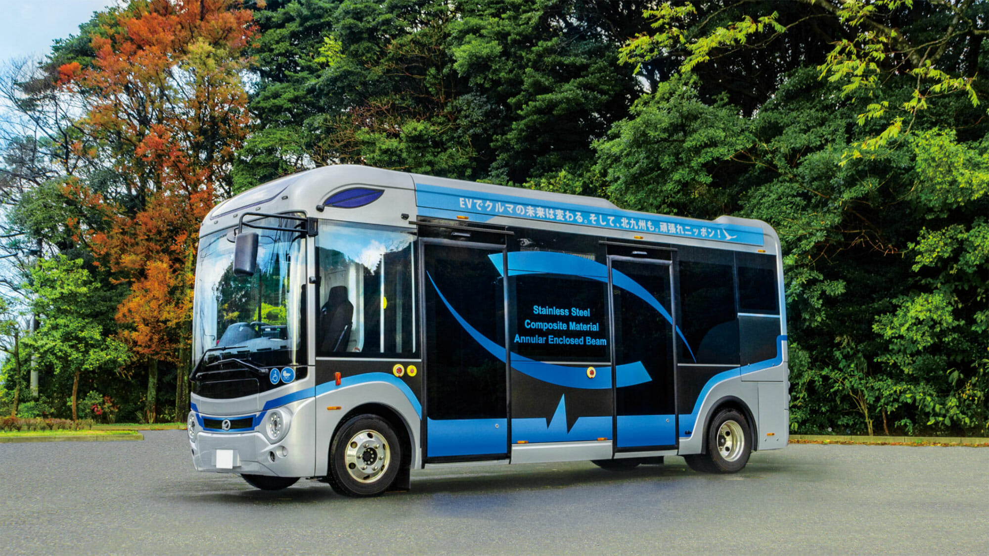

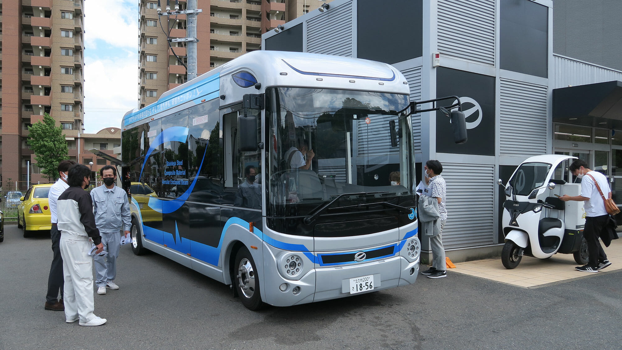

EVコミュニティバス(6.99m)
114kWhのLFPバッテリー(CATL製)を搭載し、一充電航続距離は290km(定速40km/h、負荷重65%、エアコンオフ時)。車両価格は2200万円程度。

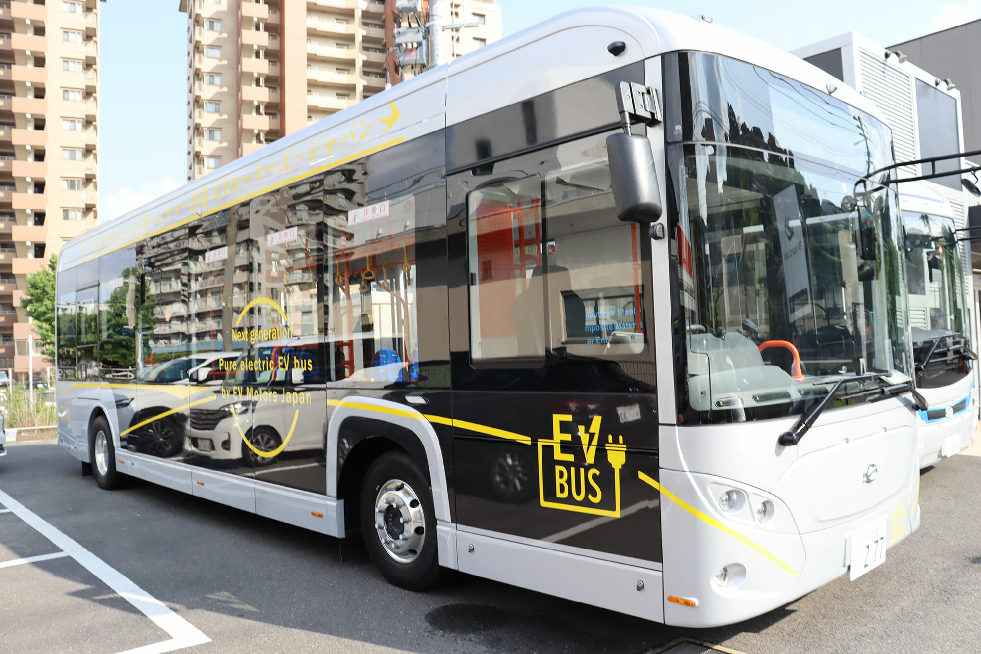

EV路線バス・観光バス(8.5m/10.5m/12m)
10.5mタイプでバッテリー容量210kWh、一充電航続距離は280km(定速60km/h、負荷重500kg、エアコンオフ時)。車両価格は4300万円程度〜。装備品ににもよりますが、スタンダードなグレード車種は中国製EVバスよりも安く提供しています。

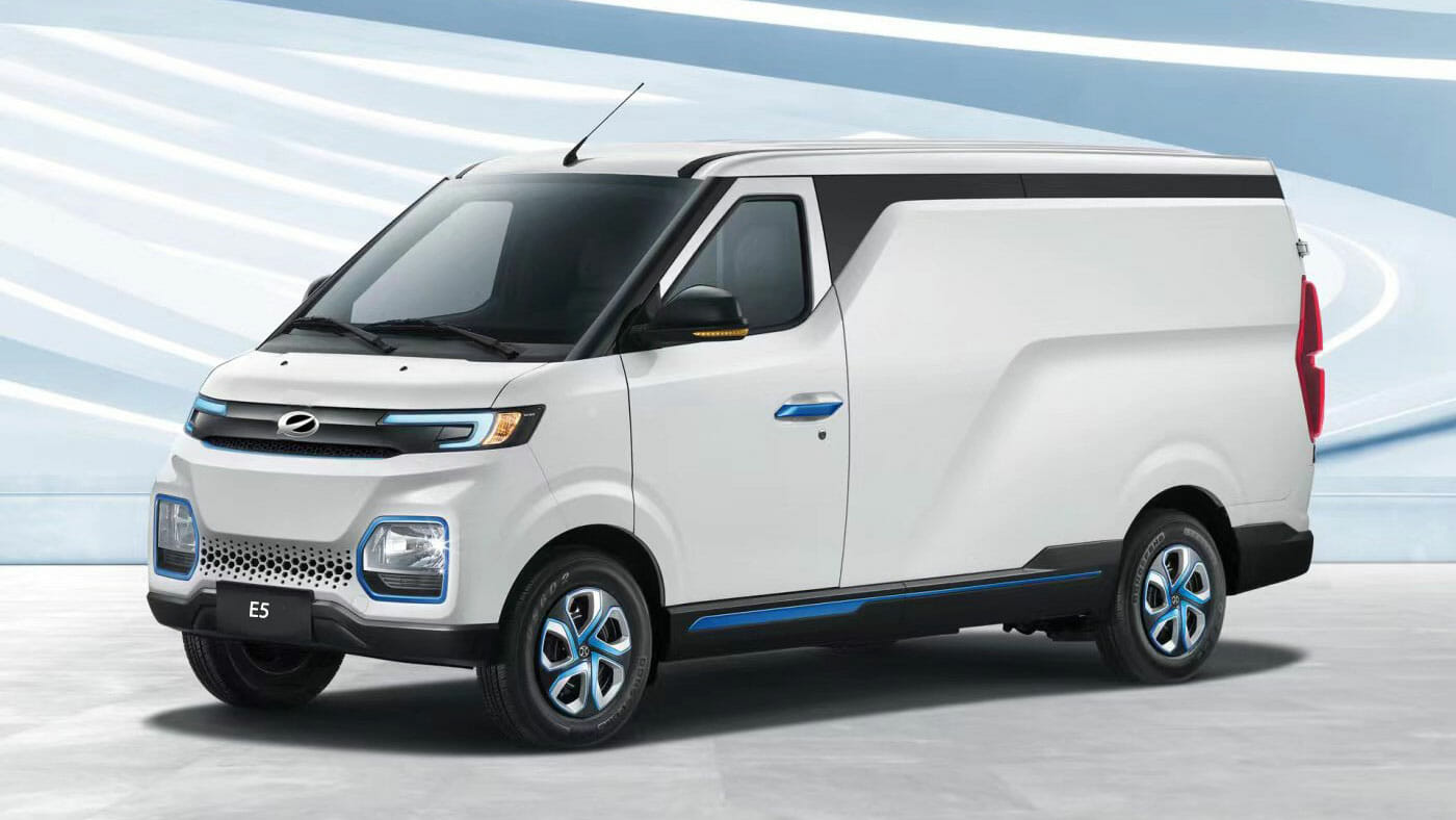

コンパクトEV物流車『E5』
バッテリー容量は32.3kWh(一充電航続距離210km)と43kWh(270km)の2タイプ。価格はそれぞれ380万円前後、480万円前後を想定している。

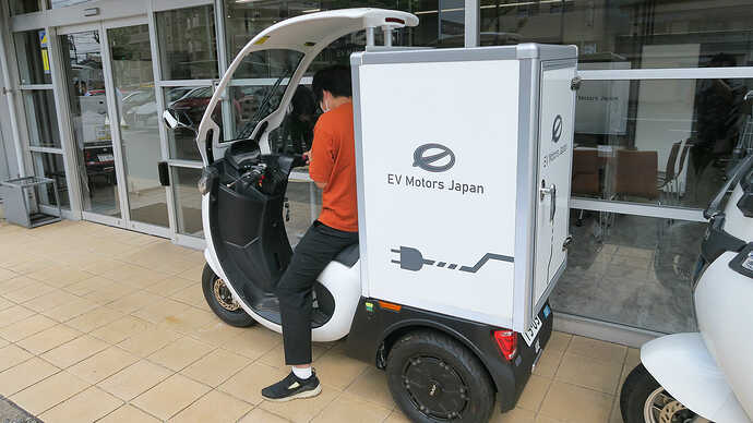

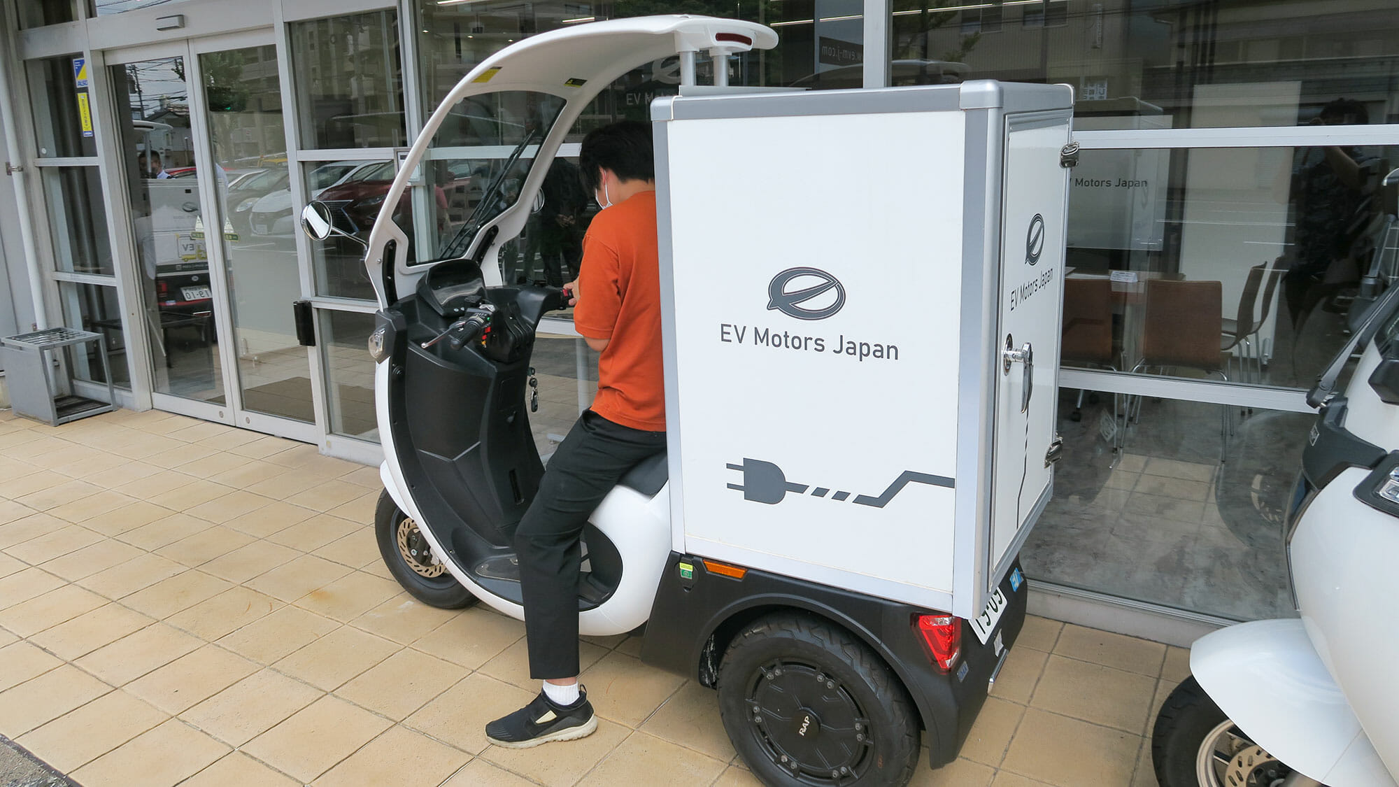

eトライク
ヘルメット不要、普通自動車免許で運転できる3輪EV。車検不要の「OAKシリーズ」と車検が必要で積載量が大きい「Bangeシリーズ」をラインアップ。BluetoothやUSBでスマホと接続して音楽も聴けます。

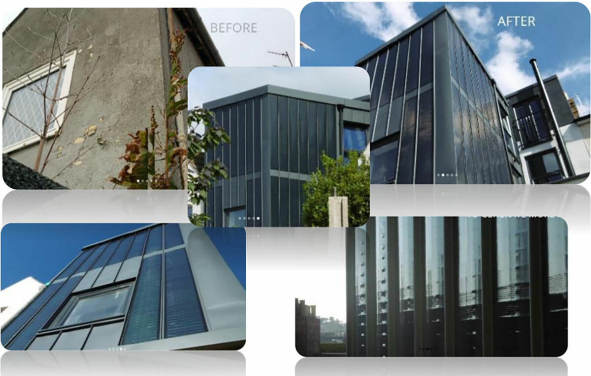

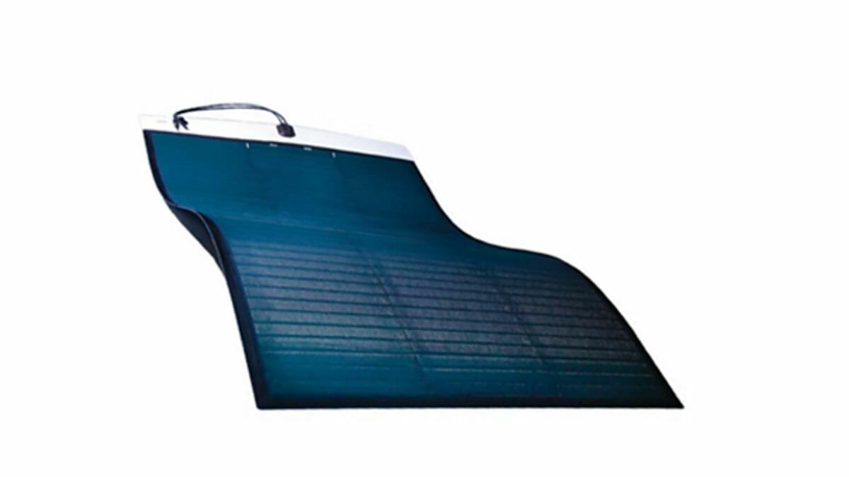

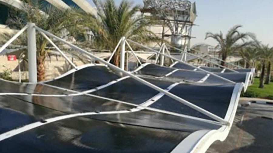

次世代CIGS軽量フレキシブルソーラーパネル
車両への搭載や事業所などの壁面発電を実現し、自立発電を実現するための超軽量&超薄型のフレキシブルなソーラー発電パネル。

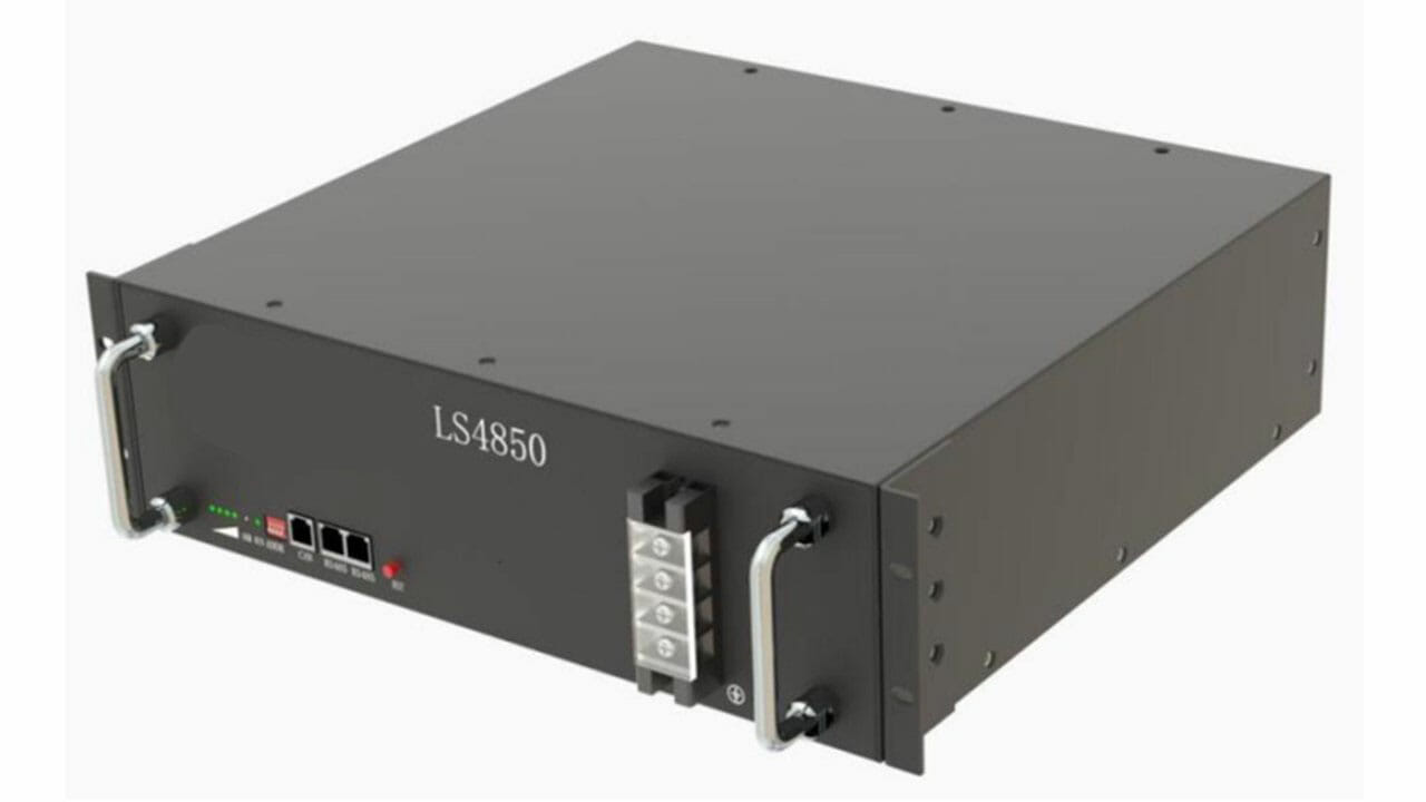

リユースバッテリー
蓄電システムの導入でEVシフトをサポートするためのリユースバッテリー開発にも意欲的。

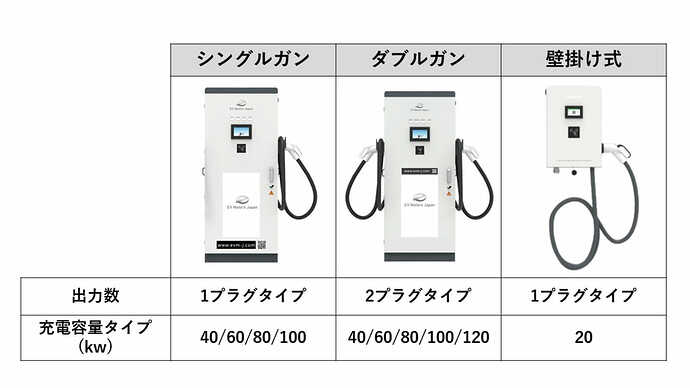

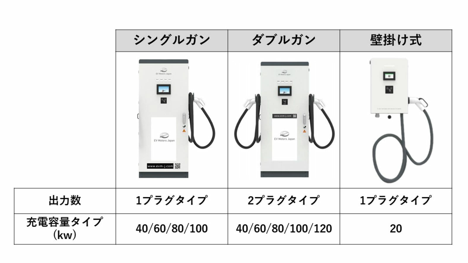

CHAdeMO2.0規格対応の急速充電器
超高出力急速充電(高電圧充電)に対応できる、CHAdeMO 2.0規格準拠の急速充電器を開発中。CHAdeMOでもCCS(コンボ)に負けない高出力規格はすでに確立しているのに、日本には対応した車両や急速充電器の製品が皆無。無ければ自分たちで作るしかない! という心意気の象徴です。

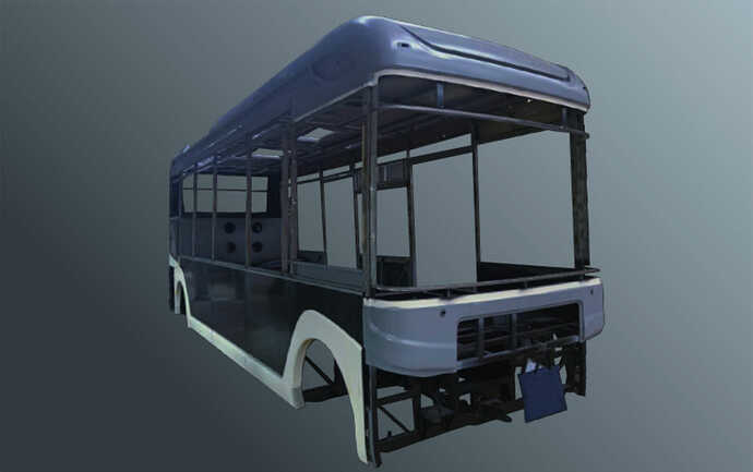

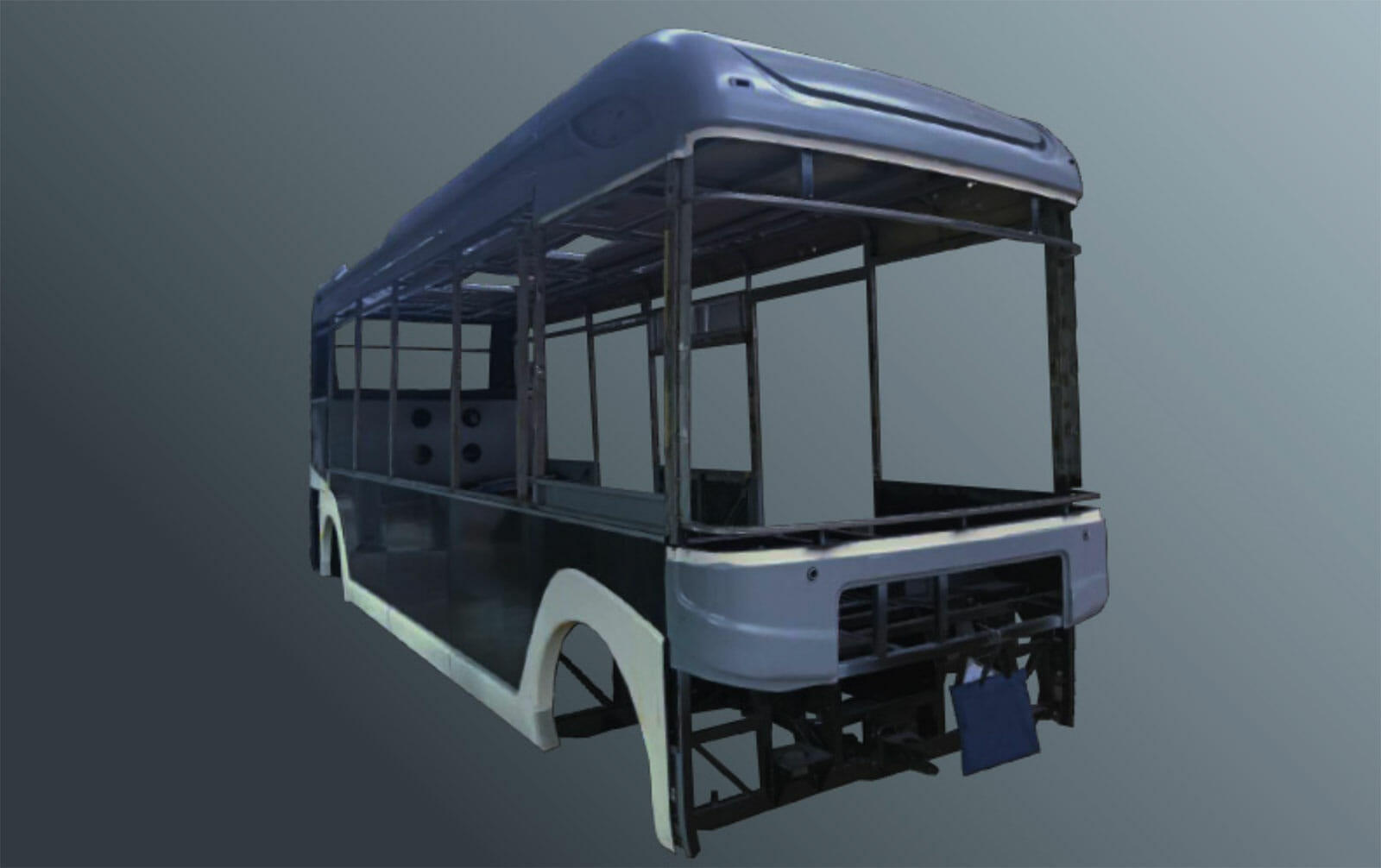

「求める仕様」の具体例として、EV専用車両として最大限の軽量化があります。「たとえばEVバスに1トンのバッテリー(おおむね10kg/kWh程度)を搭載するには、その分だけ車体を軽量化するのが理想」と佐藤社長。EVMJのコミュニティバスでは、車体の一部に高強度複合材CFRP(Carbon Fiber High-Strength Composite Material)を採用。ステンレスのシャシーとともに、アルミハニカム構造の床材を採用するなど、徹底した軽量化と高強度の実現を追求しています。
CFRPやステンレスのボディやシャシー、アルミハニカムの床材など、こんなバスを日本メーカーが製造したら一体値段はいくらになるのか、素人にはちょっと想像つきません。でも、EVMJのEVコミュニティバス(6.99mタイプ)は約2200万円〜。エンジンのバス(1750万円程度〜)と競争力のある価格を実現しています。
