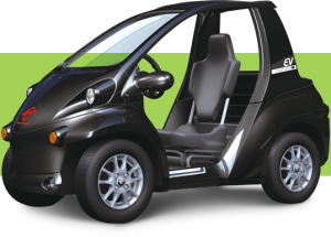

トヨタグループのトヨタ車体からは、超小型EVコムスが出ています。超小型EVは厳密には普通車でも軽自動車でもなく、ミニカーの分類となり、原付の仲間になります。高速道路/自動車専用道路不可、ヘルメット不要、エアコンなし。衝突安全性にも大きな課題があり、主に配達用・高齢者用などとして使用されています。最近、日本航空がコムスを整備士の移動用に導入したことが話題になりましたが、実はピーチ・アビエーションのほうがコムスを先に導入していたりします。コムスはバッテリーに鉛蓄電池を採用しているなど、電気自動車としてはかなり枯れた技術を採用しています。

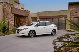

日本の電気自動車業界をリードする日産自動車からはリーフが出ています。2010年に発売され、途中2012年に1回目のマイナーチェンジ、そして2015年12月にバッテリーの容量を24kWh→30kWhにアップするマイナーチェンジ。2017年10月には容量が30kWh→40kWhにさらにアップ。フルモデルチェンジが行われました。全世界で20万台以上を販売し、世界で一番売れている電気自動車になります。
リーフはリリースから7年目を迎えましたが、日産も日本国内1760か所のディーラーに急速充電器を設置し、月額2000円でこれらを無制限に利用可能な「日産ゼロ・エミッションサポートプログラム(ZESP2)」を提供するなど、電気自動車の普及に大きな役割を果たしていると言えるでしょう。
リーフはJC08という基準で400kmの航続距離を持つとされていますが、JC08基準はあてになりません。この記事の一番下に比較表を入れていますが、私の経験から、米国のEPA(環境保護庁)が認定している数字は比較的現実に即しており、高速道路と一般道路の組み合わせで夏なら達成可能な数字だと思われますので、本記事ではEPA基準を使用します。リーフ2017年モデル(40kWh)のEPA航続距離は241kmです。
PHEVとは異なり純粋な電気自動車(BEV)であるリーフは、自宅充電が必須になります。自宅で充電でき、往復400km以上の長距離移動をあまりしない方に向いています。往復300km程度までなら、行った先で1回充電するだけで帰宅できるからです。またリーフはプリウス同様3ナンバーになりますのでコンパクトカーではありません。サイズには注意が必要です。

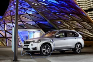

2015年12月に日本市場に導入されたのは、BMW X5 xDrive 40e。BMWのSUVであり、XがSUV、5がクラス、xDriveはAWD=四輪駆動を意味します。40の後ろについている小さな「e」がPHEVを表しているサイン。iシリーズと比べて、それほど電動であることを大きくアピールはしていません。この車両やBMW i8は、BMW i3と異なり、バッテリー容量が小さく、急速充電には対応していません。基本的には、自宅に普通充電器を設置し、夜のうちにバッテリーに充電しておいて、通勤・近隣での買い物等はバッテリーのみで走行し、長距離の移動時は100%ガソリンを使うという考え方です。このBMW X5 xDrive 40eは、PHEVの最高級SUVが欲しいという方に向いています。ただし急速充電には対応していませんので、その点は注意してください。出先では、主にガソリンを使うことになります。
そういう意味では急速充電できるPHEVは今のところアウトランダーPHEVと新型プリウスPHVだけ。急速充電がPHEVに必要かどうかも含めて、これから評価されることになるでしょう。私見では、経路充電が不要なPHEVでは、必ずしも急速充電はなくても困らない、と考えていますが、一度モーターの走りに慣れてしまうと、充電してでもモーターで走りたくなる方も多く、悩みどころかも知れません。

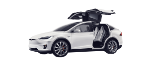

モデルXはちょっと変わった車です。まず後席ドアが普通のドアではなく、ガルウィングに似た、ファルコンウィングドアを採用。腕の関節のように、肩と肘に当たる部分が折れ曲がって上に上昇します。30cmの隙間があればギリギリ開閉可能とのことです。またシート構成が5,6,7人乗りにカスタマイズできるのも特徴。5シートは2-3構成、7シートは2-3-2構成。5シートの3人掛けシート、7シートの2列目シートと3列目シートは可倒式で倒せます。6シートは2-2-2構成なのですが、2列目は特殊な「モノポストシート」となっており、シートの脚が1本しかなく、確かに3列目シートに座った人は足が2列目シートの下に入るので広く感じるのですが、この2列目は可倒式ではなく、リクライニング機能も備えていません。ポピュラーなのは6シート構成だそうです。

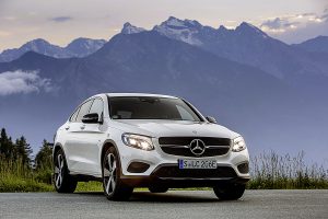

2016年9月、SUVのGLC 350 e 4MATIC Sportsが日本でも発売されました。GLCはCクラスなのでBMW X5 xDrive 40eの968万円に対し873万円と少しだけ下げられています。BMWと同様、自宅に充電環境を用意し、通勤・近隣での買い物等はバッテリーのみで走行、長距離の移動時は高性能なハイブリッド車として100%ガソリンを使う考え方の車です。急速充電は非対応。この車を選ぶ方は、最高級SUVのPHEVが欲しい方で、BMWブランドよりメルセデスブランドの好きな方となるでしょう。なお海外ではGLEのPHEVも出ています。EPA基準のEV航続距離はX5とほぼ同様、約20kmと想定できます。
