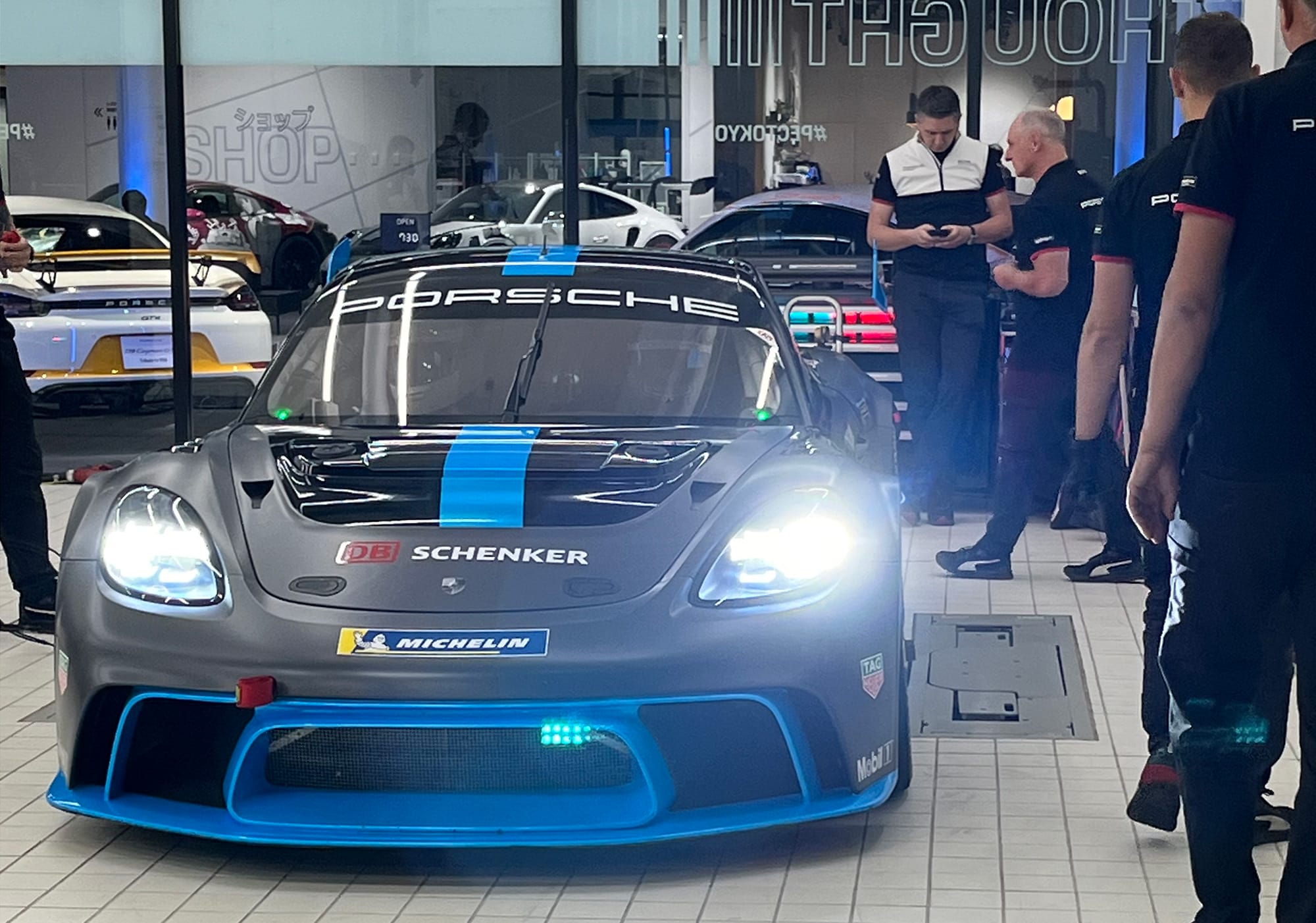

さる10月13日、千葉県木更津市にあるポルシェ・エクスペリエンスセンター東京(PEC東京)で、ポルシェが取り組んでいる全電動レース仕様車Porsche GT4 e-Performanceの体験同乗が行われた。このクルマはポルシェがカスタマーレース用に開発を続けているもので、数年以内に実戦に投入する予定だ。開発が終了すれば、現行のカレラカップのような形態のワンメイクレースを創設し、シリーズとして開催する予定とか。

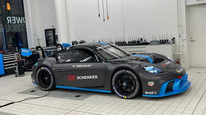

このPorsche GT4 e-Performanceの性能を見ると、カスタマーレース用のクルマとはいえ、驚きの数値を誇る。このクルマのベース車両は718ケイマンGT4クラブスポーツ。2021年、ポルシェがミッションR(カスタマーモータースポーツ用EVフル電動レーシングプラットフォーム)を発表し、近未来のモータースポーツの姿を示した。Porsche GT4 e-PerformanceはそのミッションRの技術と性能を詰め込んだEVとして同21年に開発が始まった。
Porsche GT4 e-Performanceの装備を見ると、モーターは前後に永久磁石同期型モーター(PESM)を2基搭載。バッテリーは搭載場所の制限から車体前後に各1個、助手席足下に1個と3カ所に分けて搭載されている。搭載されるバッテリーは容量が80kWh。システム電圧は900V。急速充電は15分間で80%まで可能(詳細な充電条件などは未確認)という。
そして、性能は予選モードで最大出力800kW(1088ps)、レースモードで450kW(612ps)を誇る。レースモードの性能は30分間維持可能だが、30分という時間は現行のポルシェカレラカップのレース時間と同じだ。

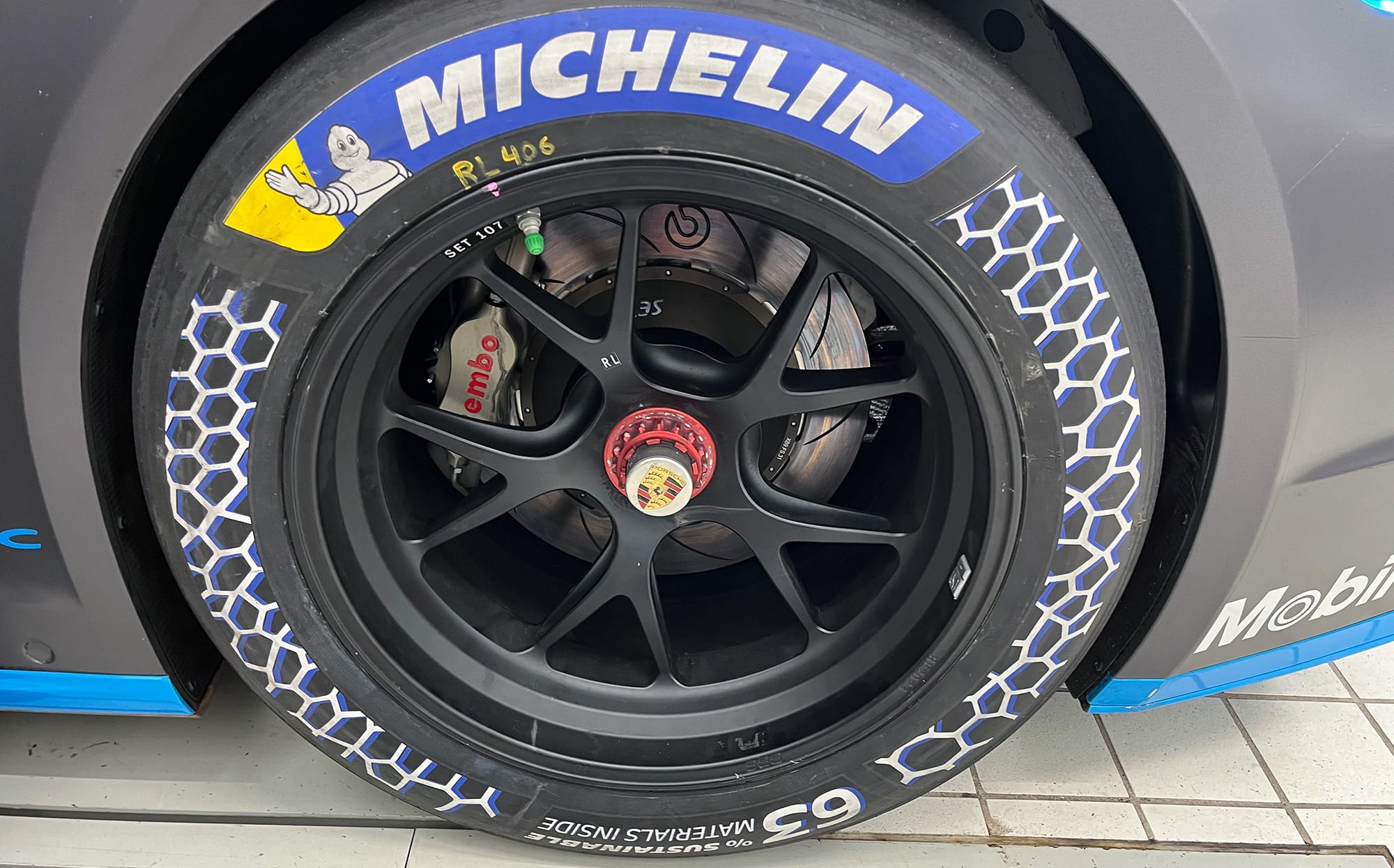

タイヤはミシュランが電化環境に対応すべく新しく開発中の18インチタイヤ。タイヤのライフサイクルにおける地球環境への影響を低減するため、欧州規格に準拠したタイヤのライフサイクルアセメントに基づいている。製造段階で持続可能な素材を取り入れ、性能に妥協することなく環境への影響を最小限に抑えるように配慮しているとか。サステナブルな素材の採用比率は63%となっている。

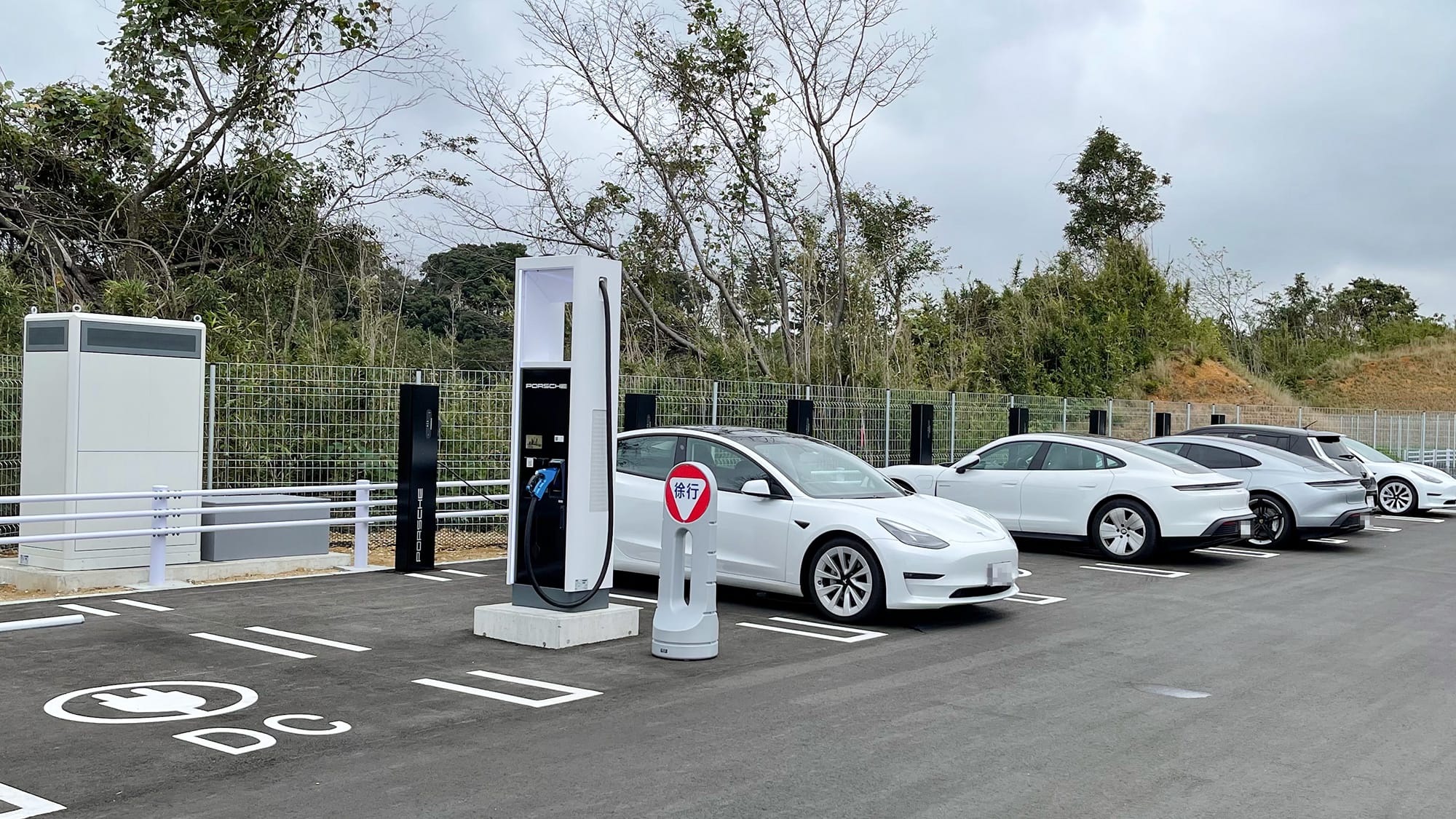

ポルシェ・モービル1スーパーカップ(ポルシェのワンメイクレース)のマネージャーを務めるオリバー・シュワブは、持続性のある充電設備の整備、最適なレースフォーマットの選択、長距離移動を必要としないレース観戦……等の提案を行い、地元(ローカル)に根を張ったモータースポーツの重要性を説く。
