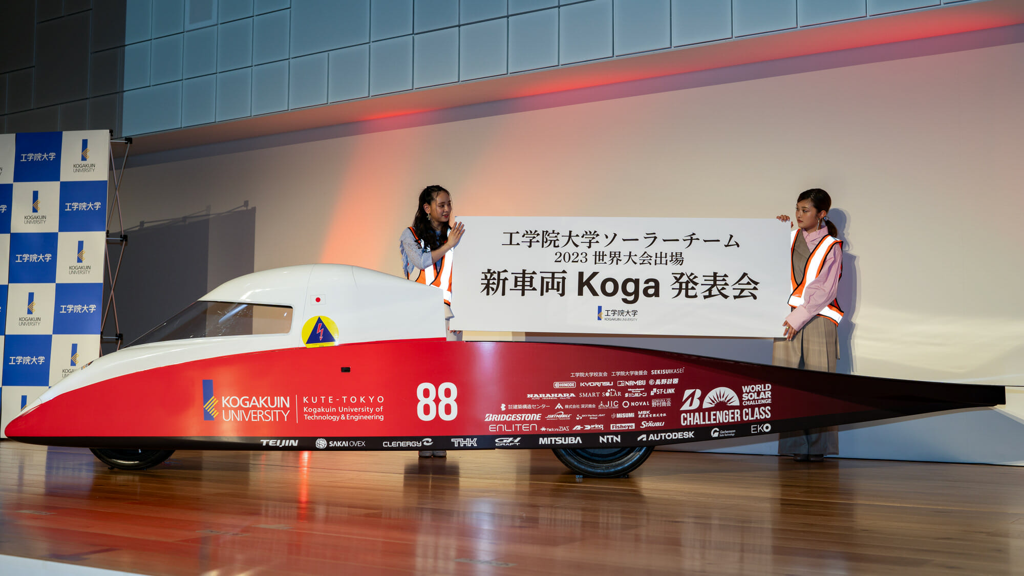

工学院大学ソーラーチーム(チーム紹介公式サイト)は、自分たちで開発したソーラーカーで世界大会優勝を目指すという学生プロジェクト。約100人のメンバーがいるそうだ。発表会は、応援団に就任したタレントの井上咲楽さんや宮城弥生さんも登場するなど、華やかな雰囲気で行われた。
チームが目指しているのは、今年10月にオーストラリアで開かれる「2023ブリヂストンワールドソーラーチャレンジ(BWSC)」だ。同国北部のダーウィンから南部のアデレードまで、3000キロ以上の距離を走る大陸縦断レースで、今回は世界23カ国から43チームが参戦予定。最速到達を競うチャレンジャークラスに挑む。

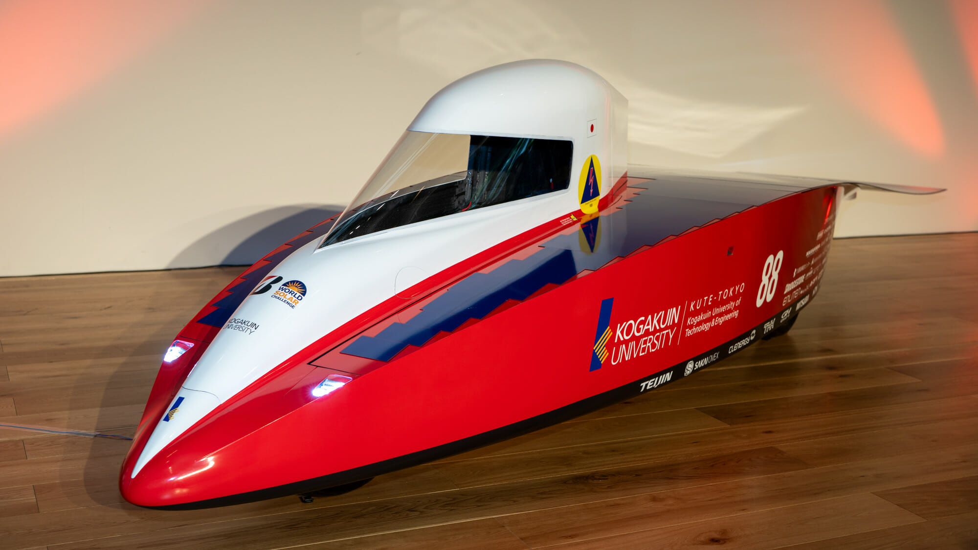

お披露目された新車両「Koga(コーガ)」を見て、ちょっと驚いた。もう少し手作り感のあるものを想像していたからだ。全然違っていて、ゆるさとは無縁。一目でタダモノじゃないとわかる。地を這うような流線形のボディ。一体化した太陽光パネル。タイヤは接地面以外は隠されている。コックピットは極細で、みるからに空気抵抗が少なそうだ。

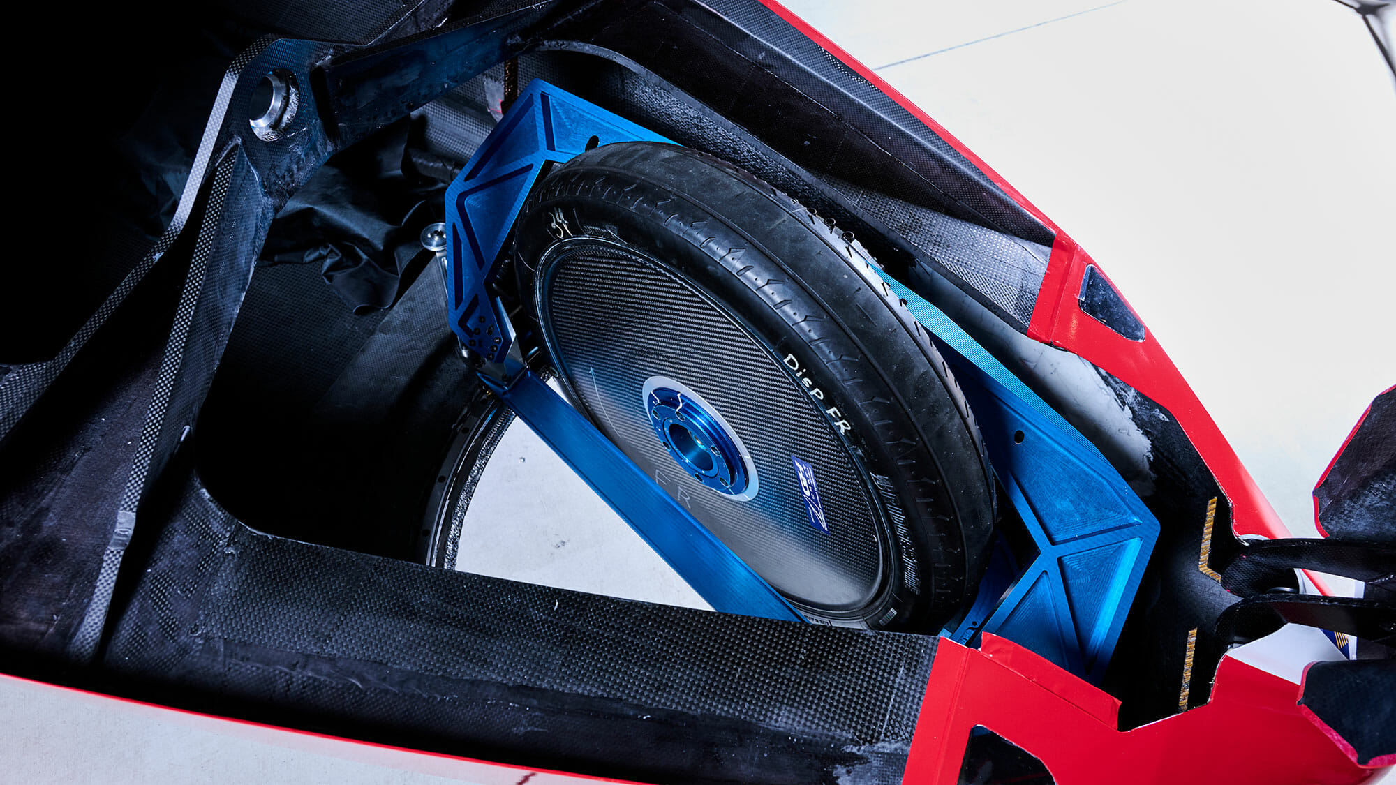

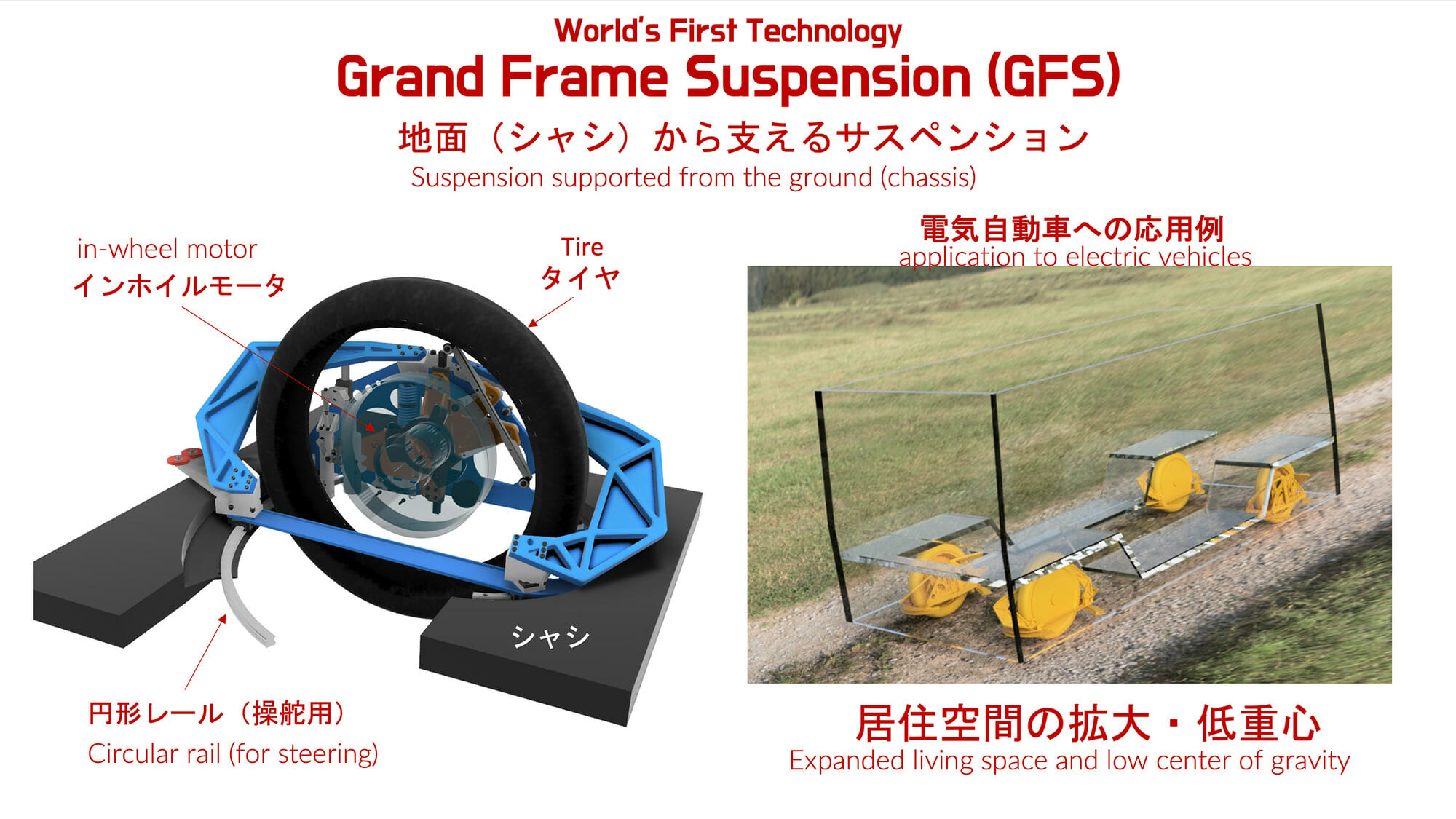

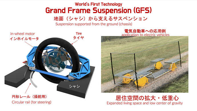

ソーラーカーでポピュラーなのは、逆の前2輪、後1輪らしい。前1輪、後2輪を実現させるために学生たちが考案した世界初の技術が「グランド・フレーム・サスべンション」。ホイール・イン・モーターの駆動輪であり操舵輪にもなる前輪を、シャーシ(基本骨格)から直接支えている。また、後2輪もボディに直接タイヤを組み付けたシンプルな構造。こちらは「リバース・タイヤ・ウォール」と呼んでいる。サスペンションの構造自体を変えてしまった。
これに加えて、ハイドロニューマチック・サスペンションで車体の安定を図る。4年前に参加した前回大会で技術賞を獲得したサスペンションを改良したものだ。前後輪の上下動をコントロールしてピッチングを抑制し、車高を一定に保つ。
